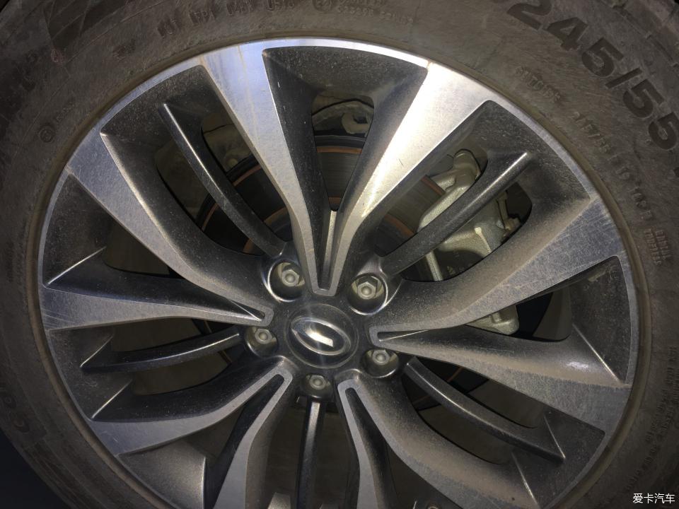

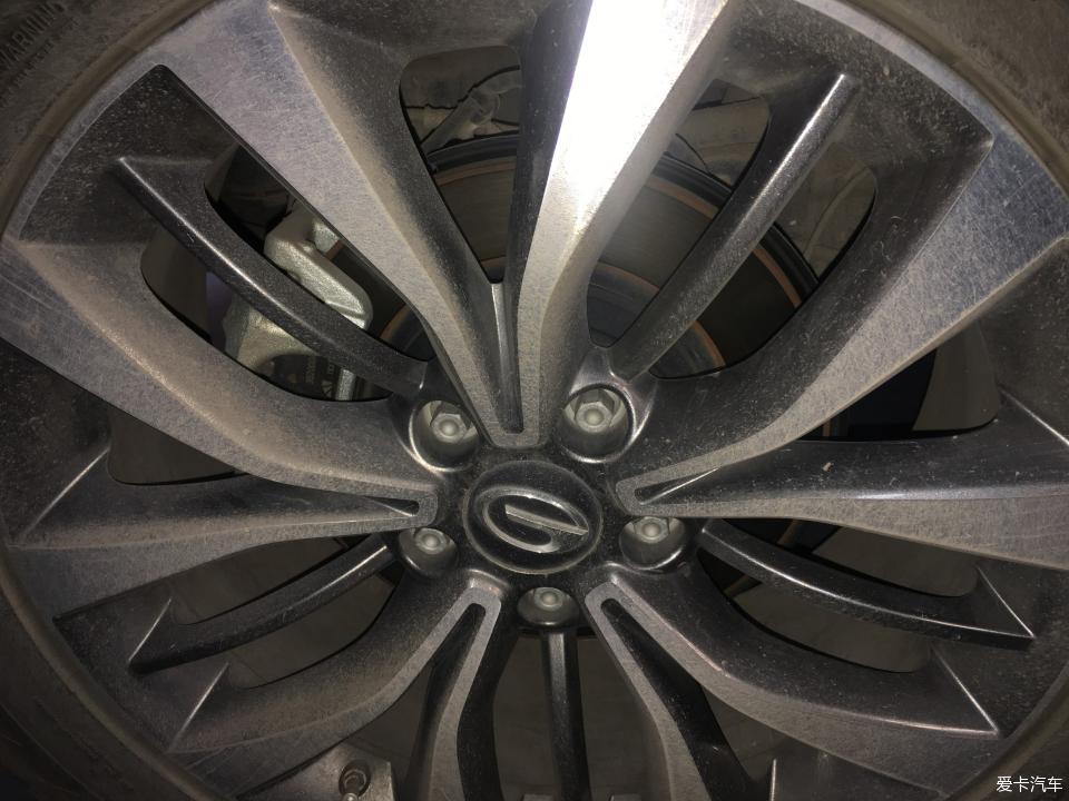

新车于18年5月2日购买,至今已行驶11300公里,长途目的地四个。如果不是去朋友那里更换雨刷器也没有发现自己车的刹车盘磨损这么严重,当时还想讲究的开着,等车辆行驶到一定程度自己更换,但是在朋友的建议下我还是联系了4S店,我们这里的4S店服务不错,建议我到店里进行检查。在4S店等维修师傅检查后,给出的结论是刹车皮过硬导致刹车盘磨损,由于我的车还未行驶半年,加之行驶公里数才10000 公里,为此,我在店里和工作人员进行了交涉,但是工作人员给出的处理意见是上车床将磨损部位磨掉,由于店里的服务还行,我就没有过多的计较,在我以教科般的给店里维修人员上了15分钟课程之后,它们妥协了,因为刹车盘和刹车皮是损耗品,平时不予索赔,但是哥们我还是成功的索赔成功了。期间店里和我说的要等四天,但是第五天的时候我给店里打电话,它们说要从厂家直接发货,平时从来没有更换过或者索赔过刹车盘和刹车皮,好吧!我等!在苦等了12天后,我的刹车盘和刹车皮总算回来了,下面我给大家上图咯(据说我是全国首例索赔成功的,具体过程我就讲了,可以私聊我,或者加我们的群一起探讨关于大八的事)。
在等待新的刹车盘时我排的,大家可以看下,肉眼看和平时日常的磨损差不多。
这个特写可以看到,其实一万公里的车不可能磨损这么严重。
右前的比较严重。
纹路很深,拿手一摸,明显的有楞感。
