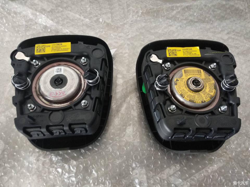

新旧气囊对比,左边为新气囊,右边为拆下来的旧气囊。
新旧气囊背面对比,左边为新气囊,右边为拆下来的旧气囊。
旧气囊的编码
