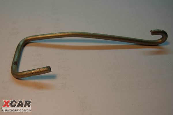

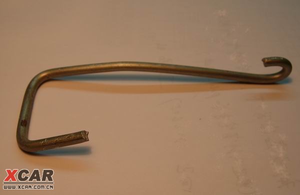

01---先用粗点的铁丝折成如图,注意各个部位的尺寸。备件一
右侧的高度相当于脚垫和雨垫的厚度,右侧中部的凹陷用于挂钩
左侧翘起的部分是因为做的太长,跷起保护车厢地板

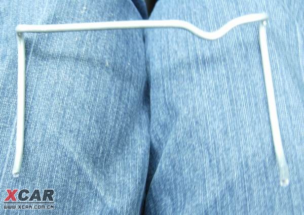

03---来个顶视图

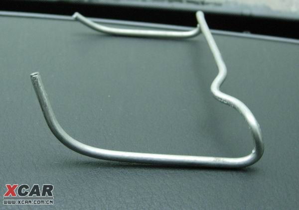

05---这个是连接件,洗脚垫时能够方便地拆下。备件二
08---右侧用于勾住备件一的凹陷处,左侧连接车体(视各自车辆情况而定)

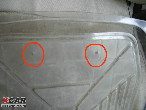

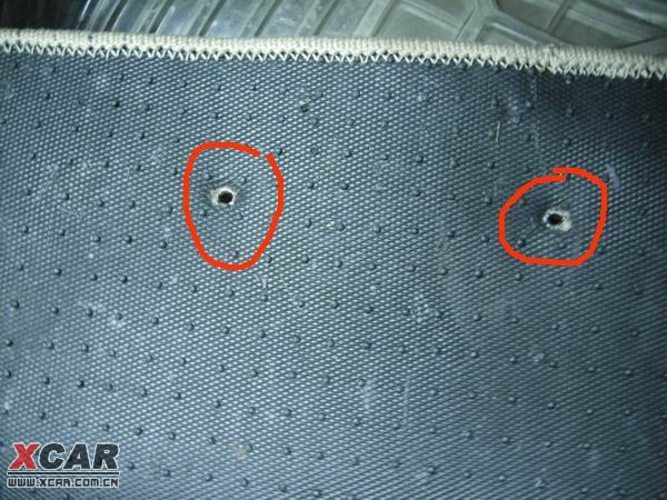

11---找钉鞋的师傅钉上去的两个鞋眼(不大好钉---有点厚,找最薄的地方定的),洞距和备件一的宽度相当
10---雨垫上用电烙铁通的两个洞(也可以用鞋眼之类的),洞洞和楼上的对应
12---再来一张
13---脚垫的背面
15---先穿进雨垫
16---再穿进棉垫
