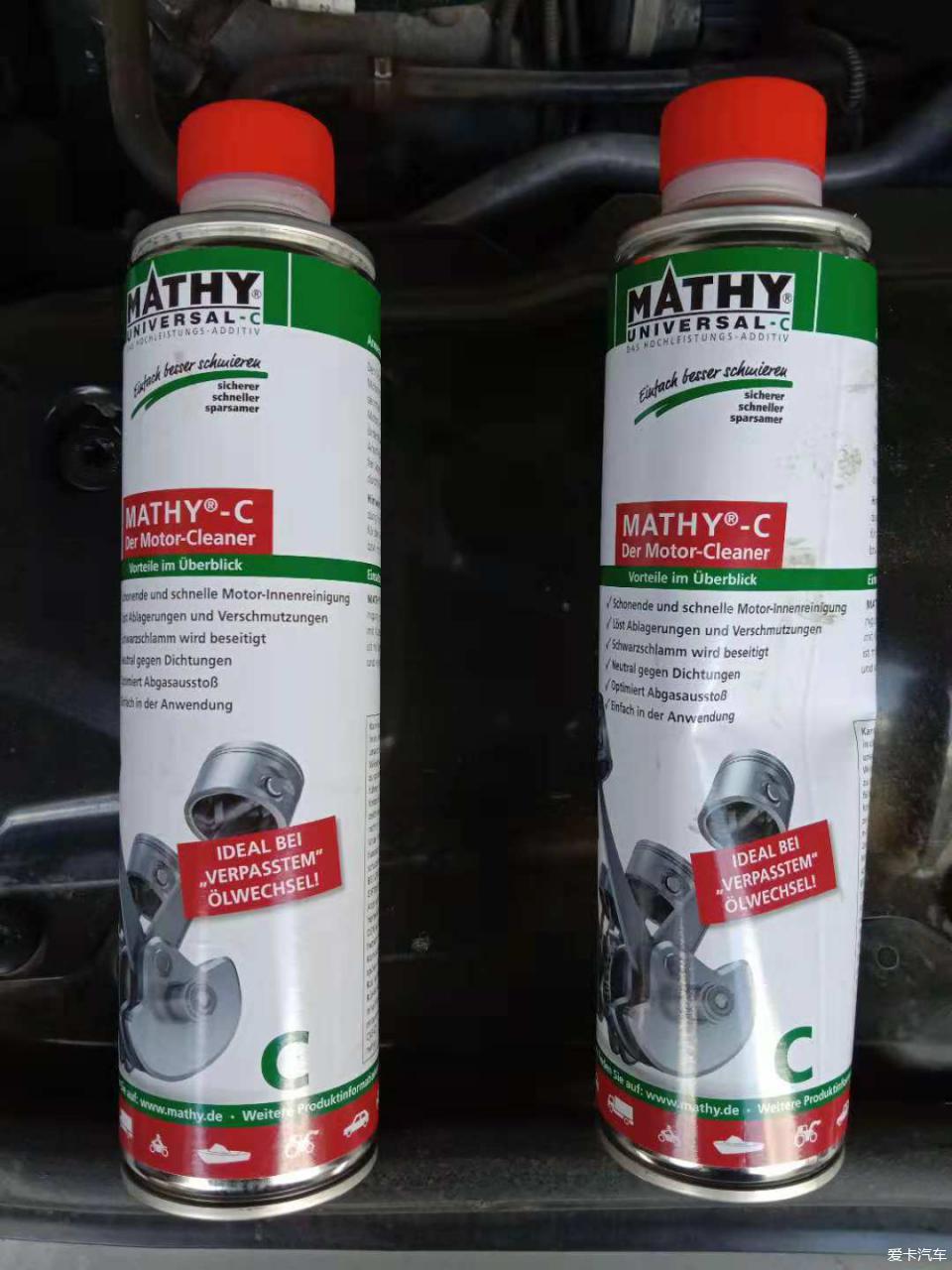

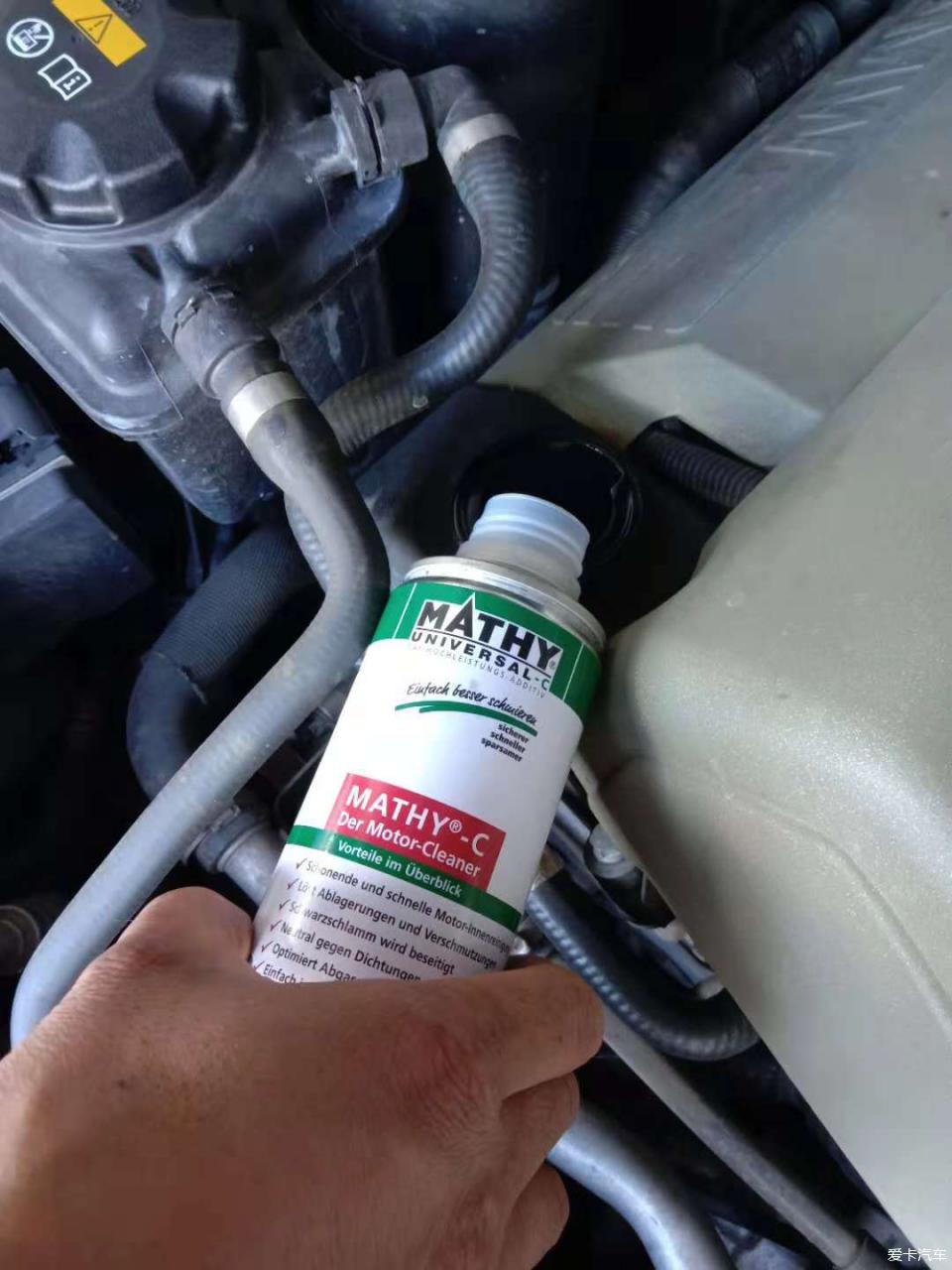

首先,加入发动机内部清洗剂,对发动机内部做个温和而彻底的清洗。我自己从德国订回来,我的每台二手车都是这个流程。二手车性价比已然很高,不需要去省那一点点保养费,保养妥当可以更好的服役。我们享受的是动手拾掇老车的乐趣,享受宝马带来的操控快感,真不打算花钱,那就别玩宝马这个品牌了,毕竟玩具车跟工具车还是有区别。
4缸机用一瓶,6缸机用一瓶半,8缸机用两瓶。保养前直接倒入发动机旧机油里,怠速一刻钟排掉旧机油即可。我喜欢我的车发动机里面干干净净,没有积碳和油泥。

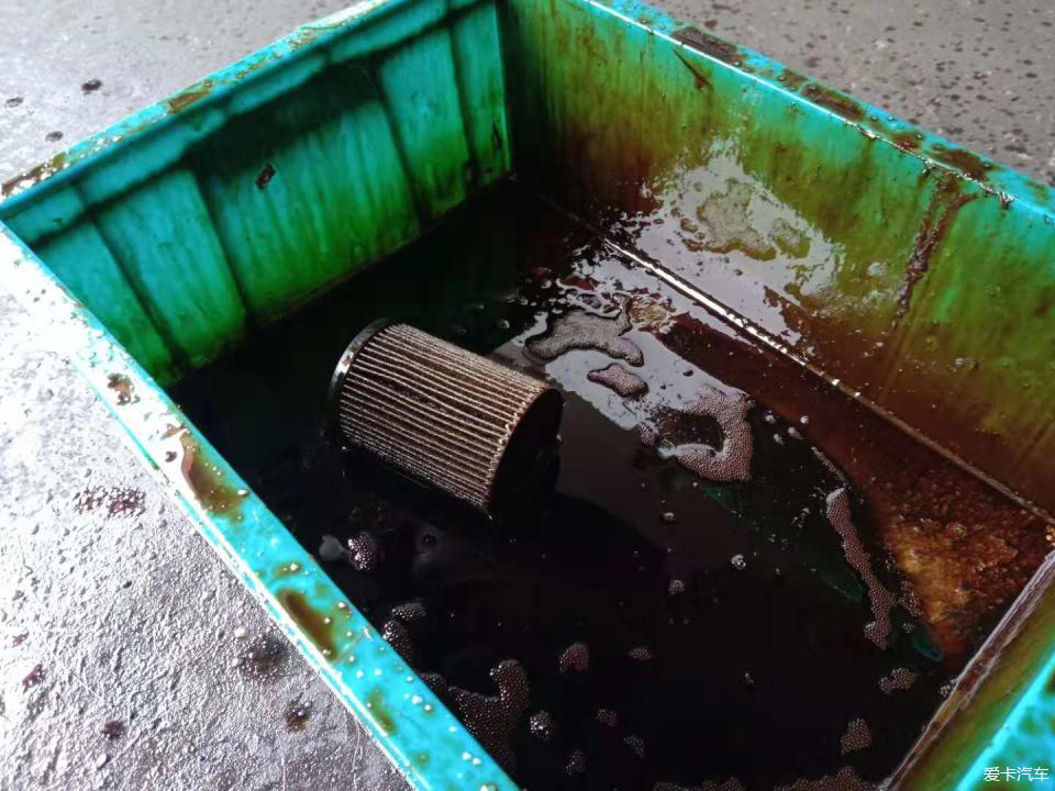

排掉旧机油。

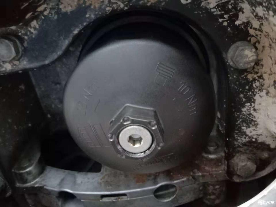

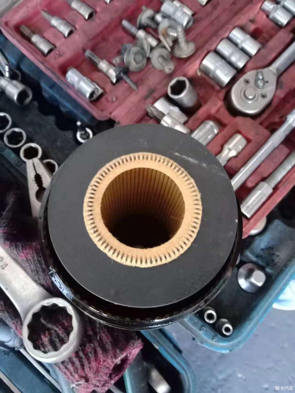

更换新机滤。
拧上机滤底座。德国Hengst汉格斯特,熟悉我的车友知道,我喜欢用德国货。

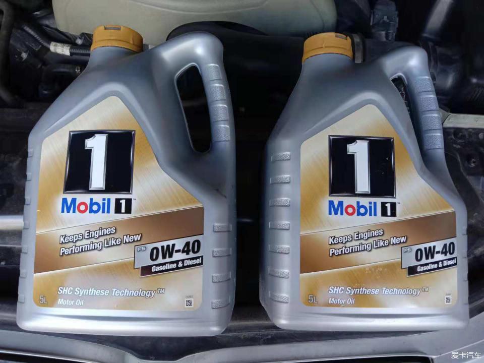

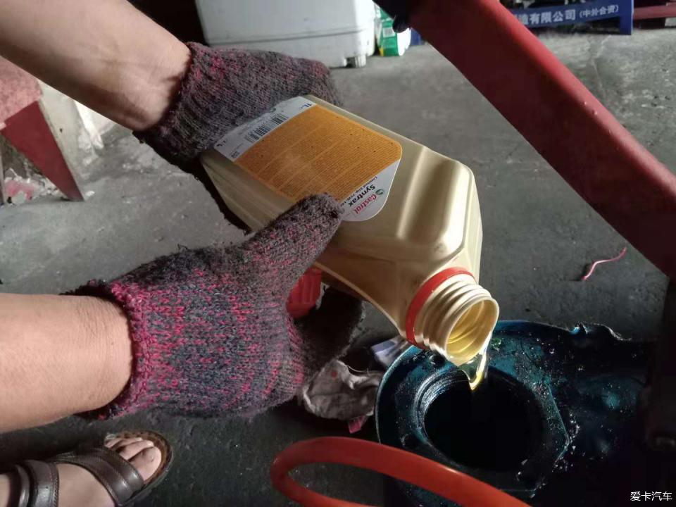

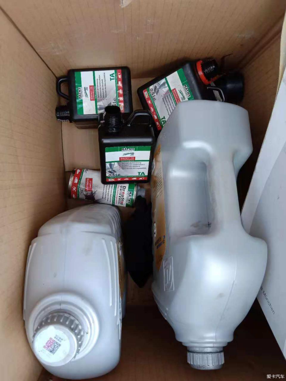

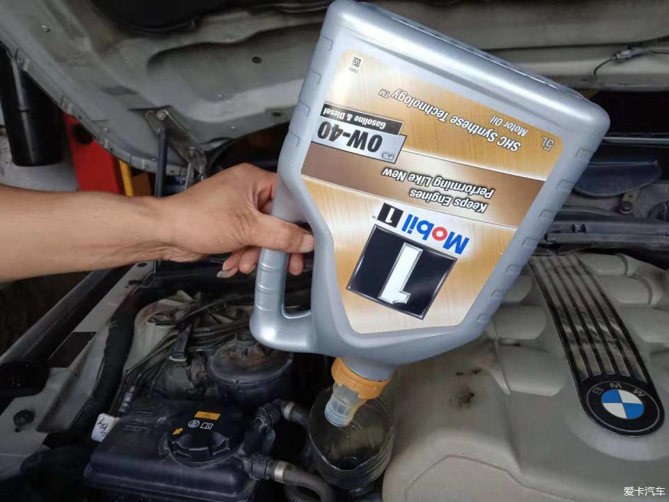

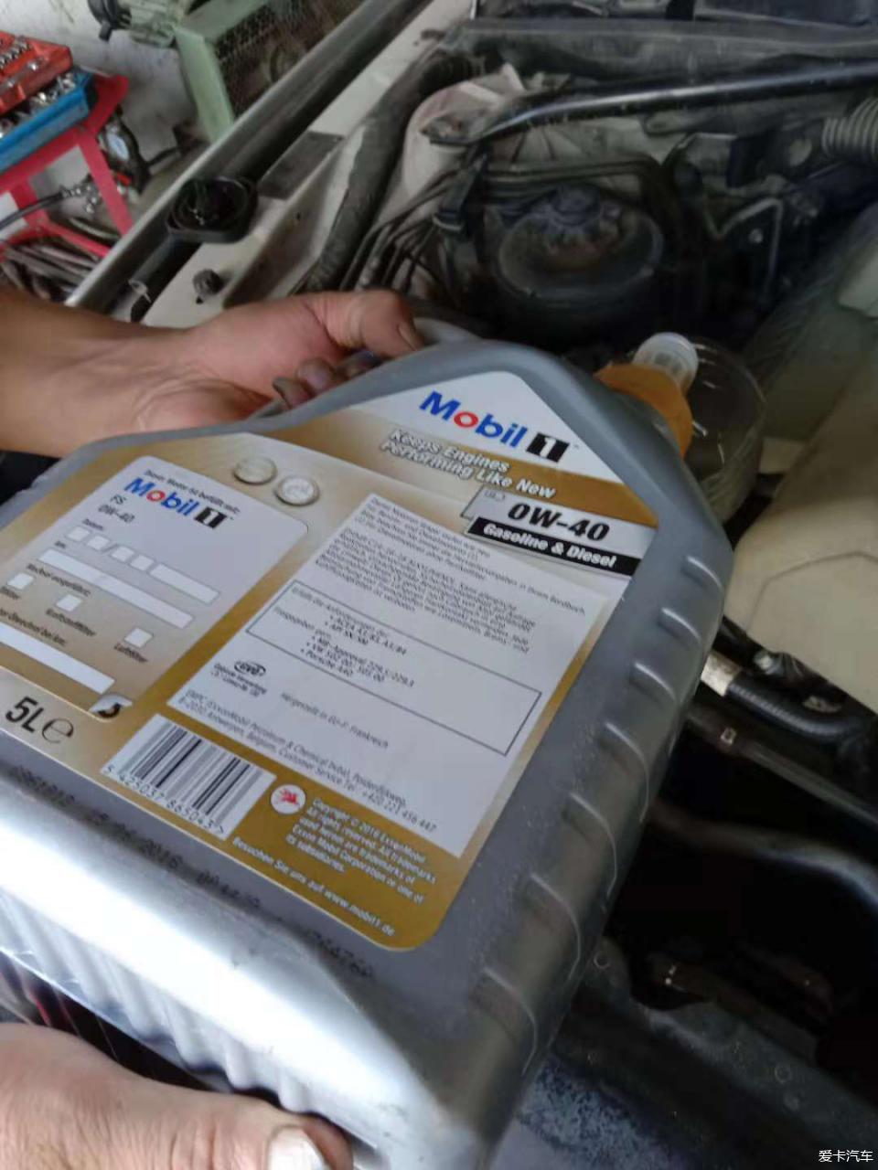

从德国订回来的金美孚1号0W40,德国到中国运费,摊下来每公斤在35-40块左右,一壶5L装机油,德国运到中国的国际运费得150-200块毛爷爷。另外,其实德国版金美孚1号0W40只有1L装和5L装,我没见过有4L装。
个人从德国海淘回来的机油,正面和背面都不会有任何中文标签。

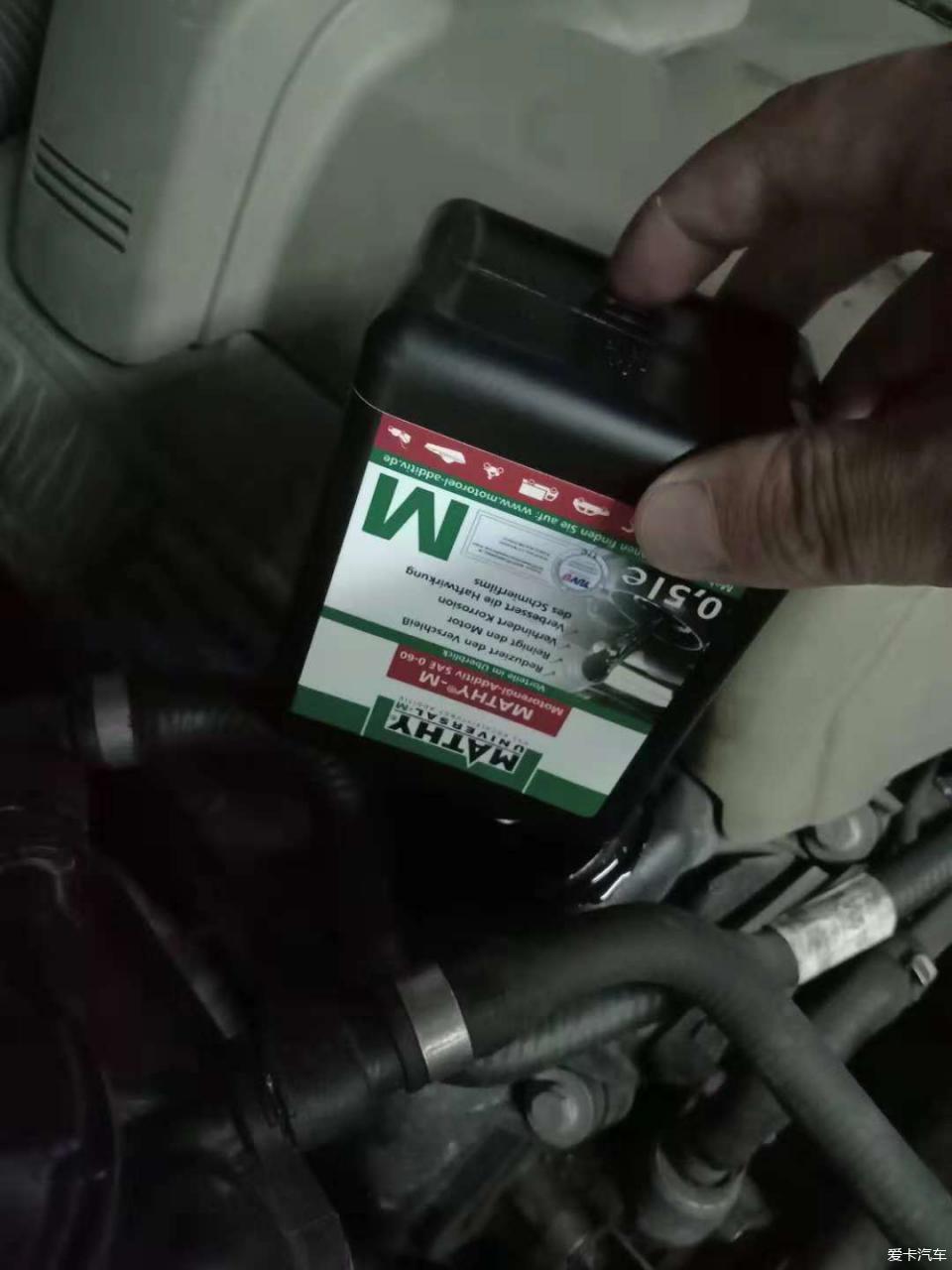

老马儿有颗V8的强劲心脏,胃口也超级好。加了1.5L添加剂,这个后面再说,还加了7L机油。

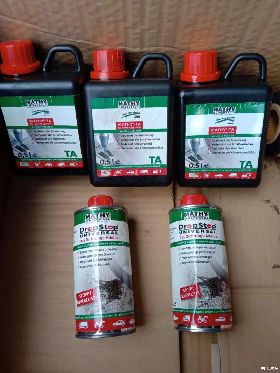

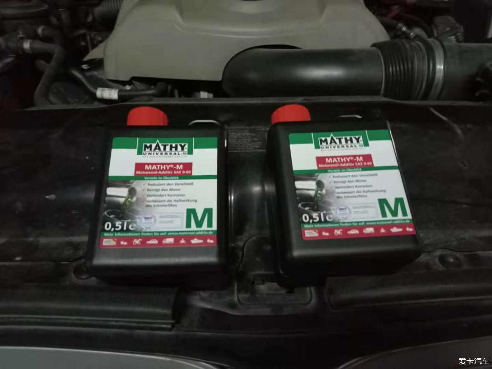

从德国订回来的抗磨剂,在发动机缸壁形成保护性油膜,降低发动机磨损。毕竟是台十几年车龄的老车了,所以发动机还是加了两瓶抗磨剂,也是我自己从德国订回来,国内卖很贵,没有见过添加剂比这个贵的,当然也没有发现效果有比它好的。加了后,可以明显感觉发动机怠速声音更轻,很神奇的一款产品。另外加了玛蒂M,可以有超长换油周期,三万公里换机油没啥问题,当然每一万公里还是得换次机滤。
同样道理,4缸机、6缸机用一只差不多了,8缸机必须两只。之前有位宝马M5的车友,舍不得两只,哈哈。V8和V10必须两只撒,谁让发动机胃口大。

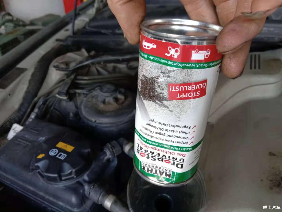

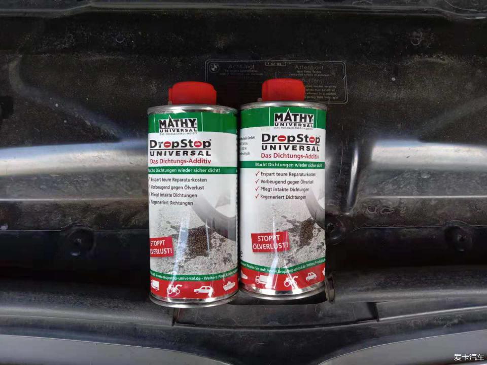

Dropstop,止漏剂,专治各种侧漏。渗透进橡胶件,恢复老化的橡胶件弹性,从而恢复密封性能。老马儿发动机和变速箱接合部位有渗油,不知道是发动机渗油还是变速箱渗油,那就发动机和变速箱各加两瓶。哪里渗油加哪里。

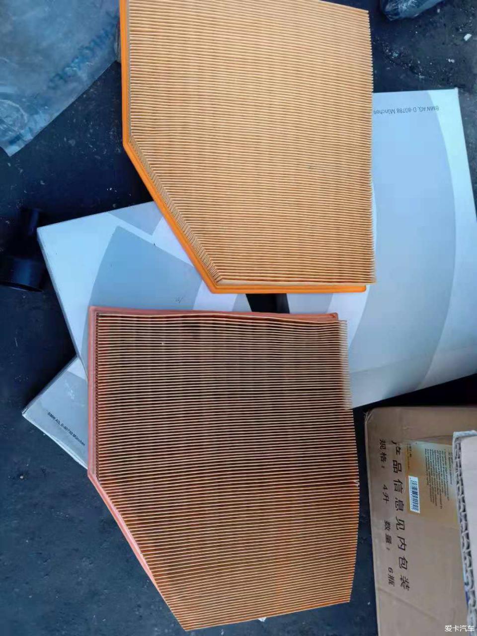

更换空气滤、空调滤。
因为保养较勤,原车空气滤和空调滤其实并不算太脏,但新的订都订了,一年换1-2次的东西,果断换掉。

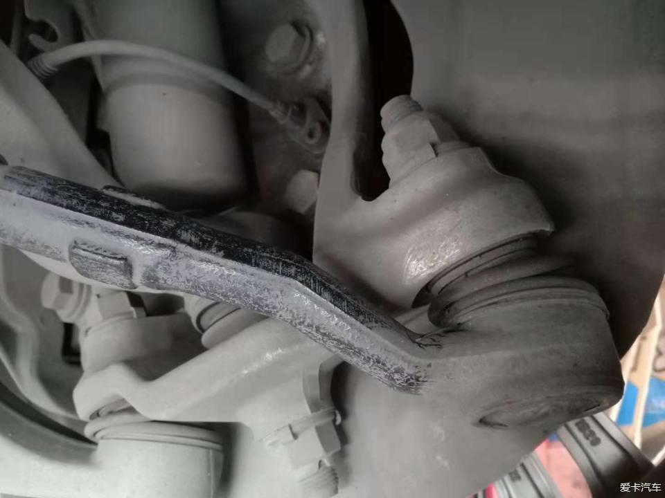

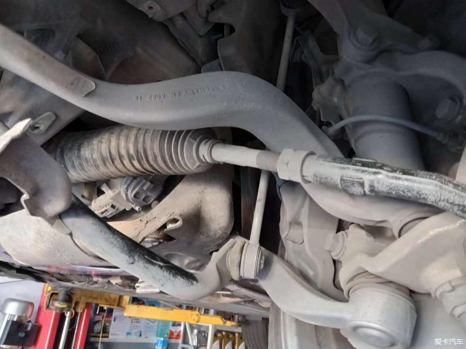

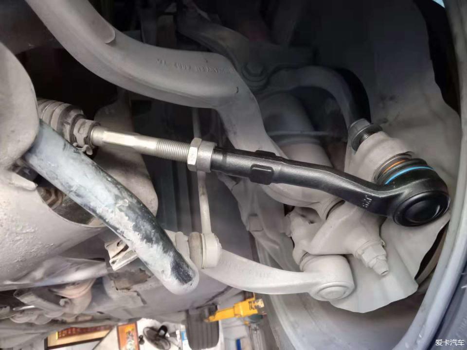

左前方向机球头松旷,用手使劲推拉轮胎能感觉到。
果断更换。

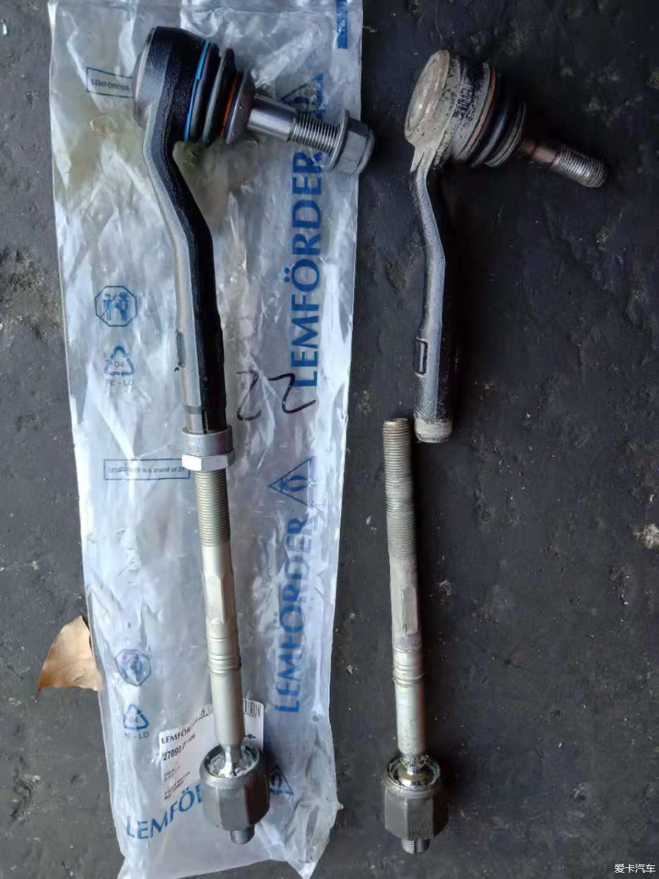

德国伦福德品牌,国内叫猫头鹰,德国采埃孚集团旗下的品牌,价格是小品牌的三倍还多,我的车不用小品牌货色。
新球头上车。然后出去试车,发现方向偏到外国,又去做了四轮定位,妥了。

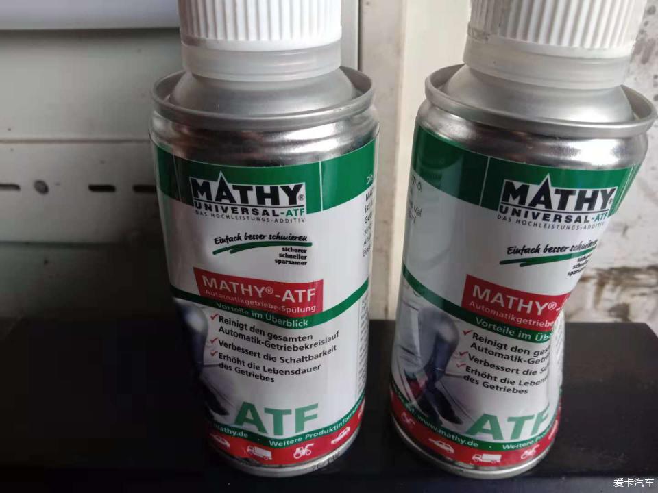

先加了两瓶玛蒂ATF到旧变速箱油里。

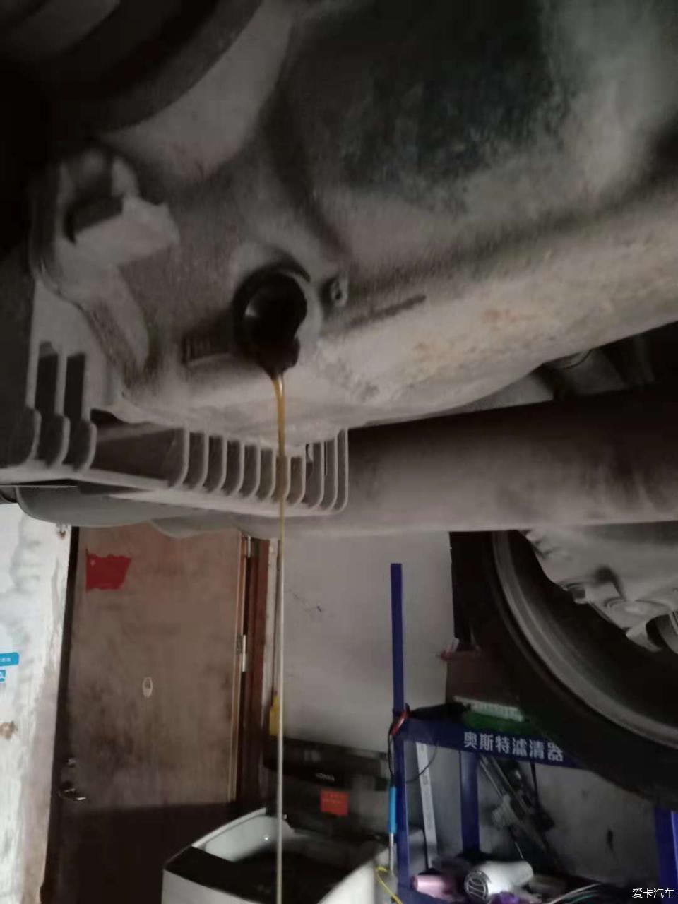

然后怠速,反复挂档,各个档位都挂到位,多挂几遍。排掉旧变速箱油,摘下旧滤网。

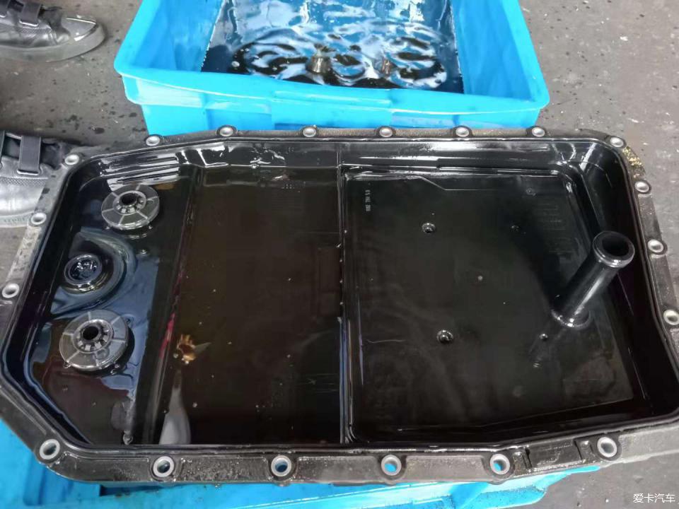

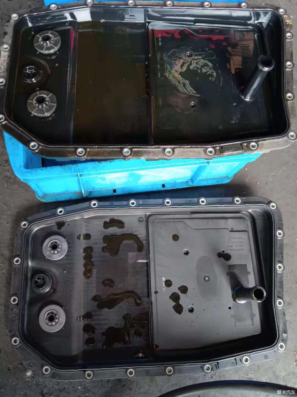

两年前换的,两年跑了快7万公里了吧,看起来还行。
更换新滤网前才想要要拍个照,师傅都准备开始拧螺丝了。
紧好新滤网。

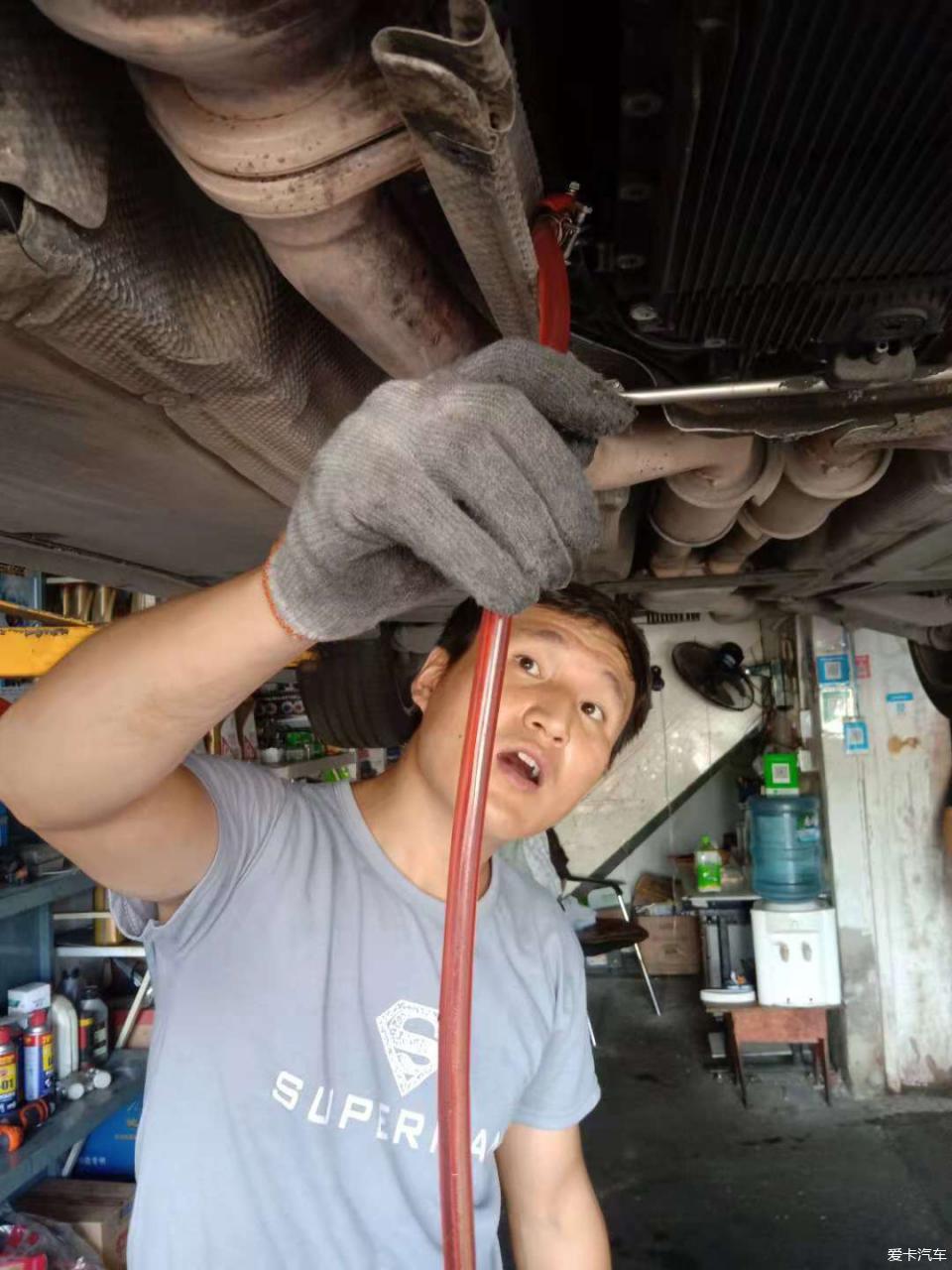

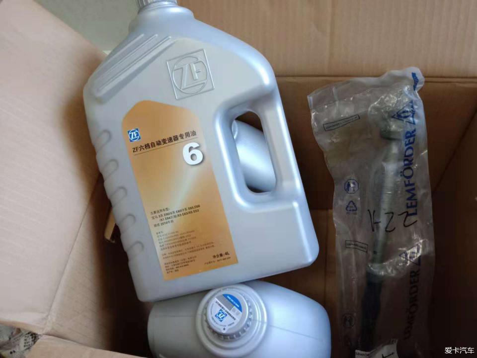

老马儿用的是采埃孚6速的自动变速箱,匹配的是6速的采埃孚变速箱油,不要用错变速箱油型号。更换变速箱油,一定要用循环换油法,一定不要用重力法更换。重力法只能换7L,而循环法能换12L,更为彻底,效果更好,千万不要吝啬多5L变速箱油钱。记住,去更换前一定要确认店里有循环机。否则给你架起来,旧变速箱油放掉,你换也得换, 不换也得换!我用了3壶4L装的6速采埃孚变速箱油。
因为我在车里挂档,没有拍过程的图片。流程是先加玛蒂ATF到旧变速箱油里,怠速20分钟,反复挂档。各档位都要挂到位,确保角角落落都要清洗干净。如果不是机械性故障,比如变速箱电脑板烧坏,很多时候顿挫都是由内部脏污和杂质堵塞阀体所致。

玛蒂TA可有效降低变速箱的摩擦和磨损,减少运行噪音和振动,并可显著降低变速箱温度。玛蒂TA加到新变速箱油中,用量是2瓶。之前一瓶还剩了一点点,所以这次加了两瓶,外加100毫升左右的TA。

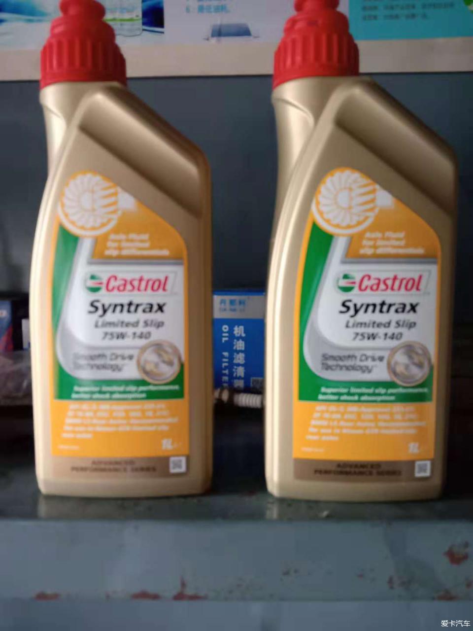

我的这款马儿适用于75W140的差速器油,是用75W140还是用75W90,可以查得出来。进入宝马ETK软件,输入车架号,即可查出。我在之前的帖子中谈过很多次,这次就不说了。用量是一瓶不够,两瓶略多100-200ml。我从德国订回来两瓶。足矣。

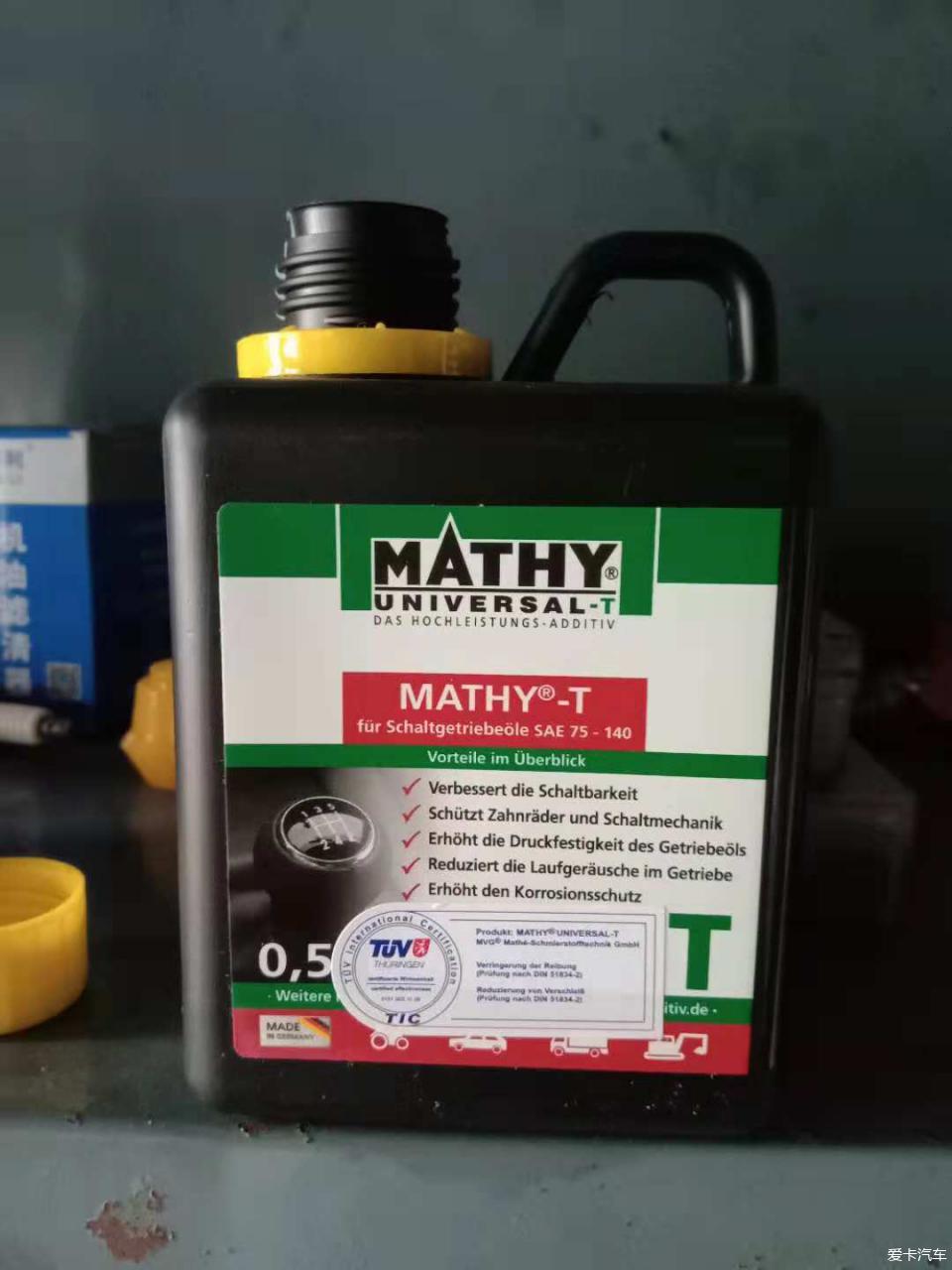

玛蒂 T 可有效降低变速箱的摩擦和磨损,减少运行噪音和振动,并可显著降低变速箱温度。玛蒂T和TA都这作用,不同都是自动变速箱用TA。手动变速箱或者差速器,用玛蒂T。有条件的话,一定用下这款神油。效果绝对牛逼爆表。不要跟我扯另外一个德国品牌,跟这个根本没法比。当然价格也相差好多倍。

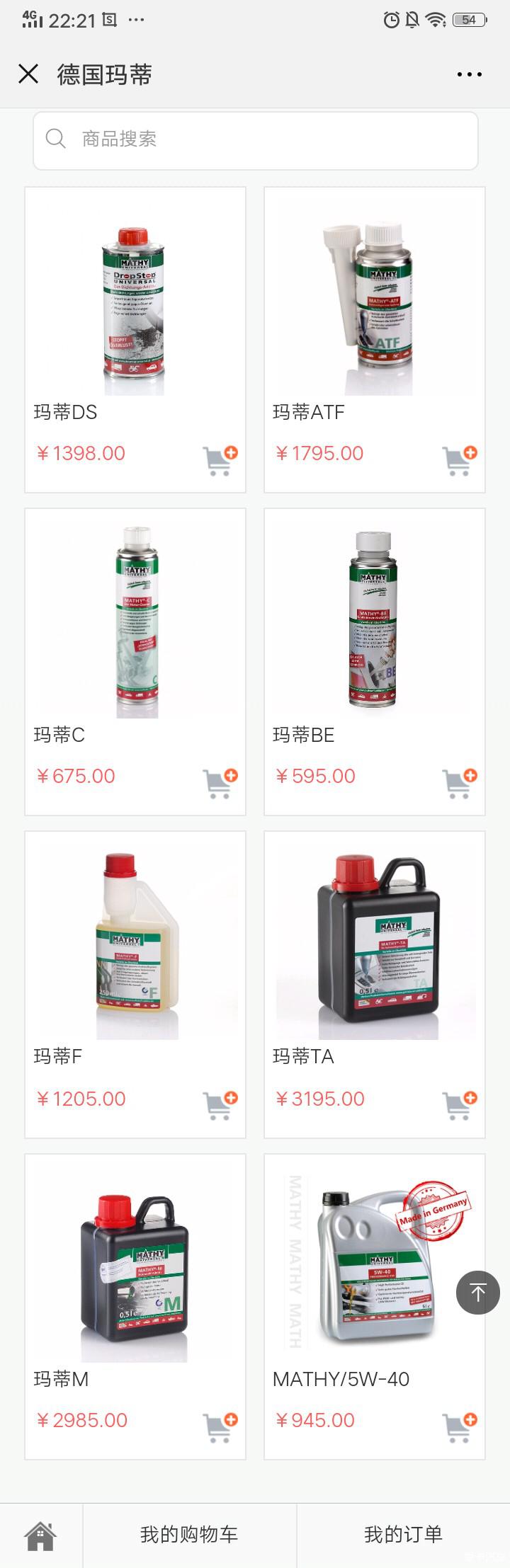

感受一下在国内的价格,是不是相当提神醒脑,哈哈。
