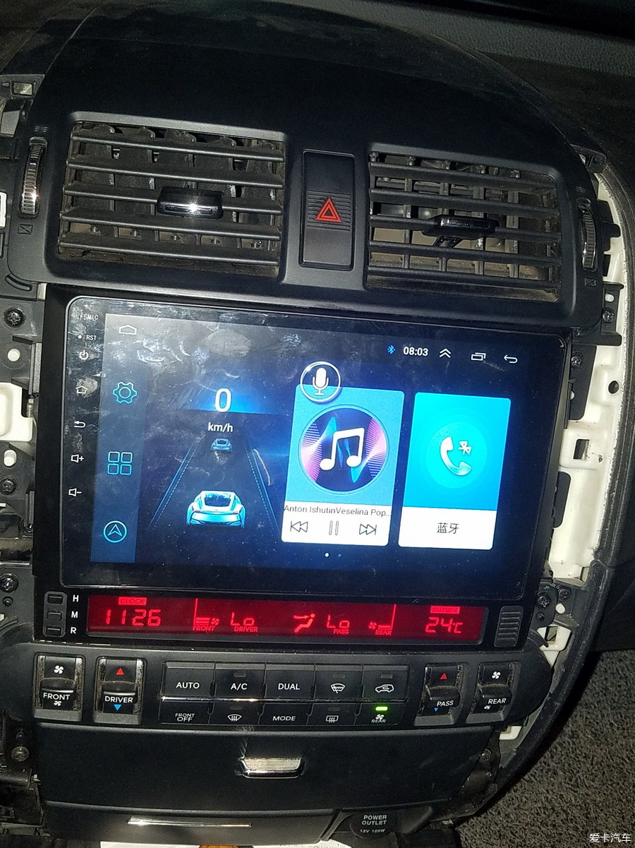

最近实在忍受不了原车那个导航,可能是比阿科达还早一代的,声音太干瘪,于是想要升级个大屏导航,并且对音质有一定要求。
多方搜集了信息,确认了可以升级为安卓大屏,并且车机的声音功放芯片一般都是TDA7388这个级别,可以升级为更高级的TDA7850 。于是决定下手。
1. 淘宝上现在霸锐的导航不太多了,基本在1000-2000多的级别。有一家甚至2500左右,但是TDA7580定制版,这个也进一步增强了升级声音芯片的信心。突然发现有一家,霸锐导航最便宜的只卖580,而且问了老板,老板说是TDA7388的功放 。于是下单试试。

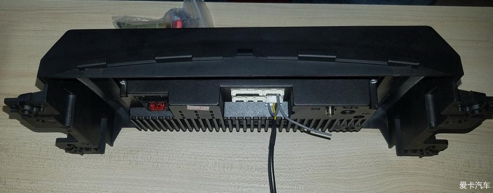

2.到货后一看,车机现在是大大简化,不是一个大盒子了,是一个厚板子,重量也轻。想想也对,智能手机简单改一下,就是车机。
一块厚板子
开箱图

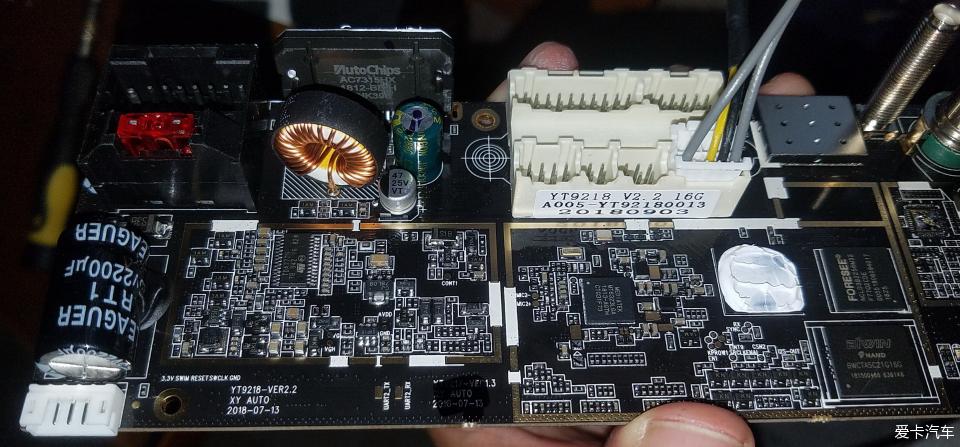

3.拆开看了看,内部就是一块主板,很简单。看了声音芯片,查了查,是个小牌子,AUTOCHIP的AC7315,查了资料,4*40W,估计是模仿TDA7388的。

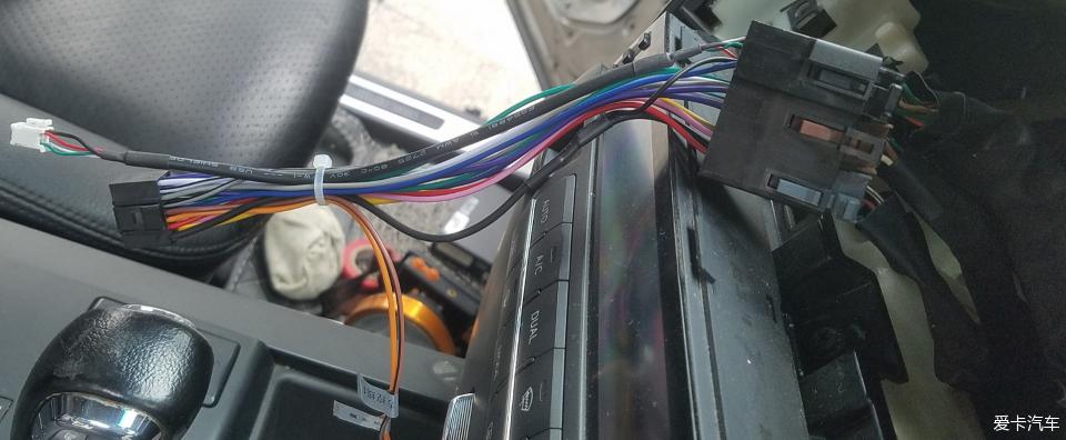

4.接线很简单,霸锐车内部有3根线束,通过导航的转接头,就接到上去了,也不难。

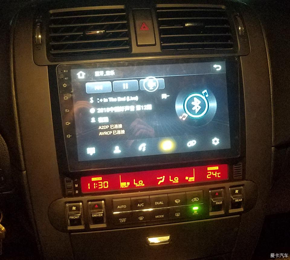

接上去,把方向盘按键定义一下,就可以用了。界面还是好用。重点是USB和蓝牙听歌。音质比之前的原车导航明显好一些。但数码味道还是比较明显,低音相对干瘪。至此,第一阶段完成。

1,确定方案。查阅了资料,TDA7388是一款普通的功放芯片,4*40W,大部分车都是这个芯片及其山寨芯片。TDA7850是意法半导体的高端的MOS管的声音芯片,4*50W,据说声音真实,推力也大。先锋的定制款叫PA2030,推力4*60W更大。TDA7850的前一代是TDA7560,也是MOS管,推力稍小4*45W,且发热稍大。

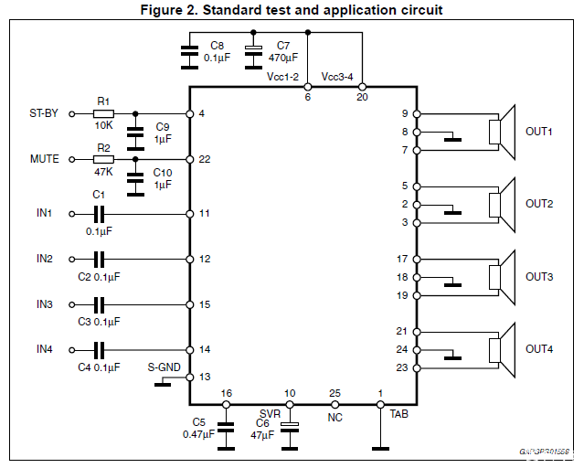

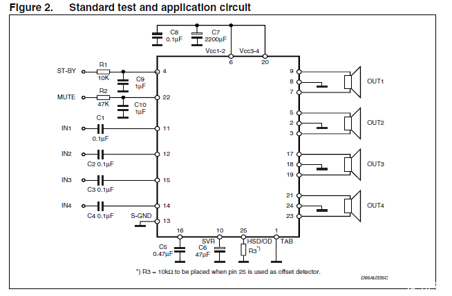

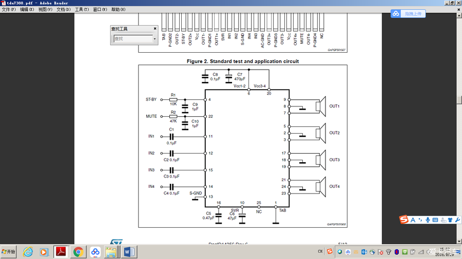

7388,7850,7560的芯片外围电路基本一样。7388除了一个6号脚的接地电容是470uF。电容估计是滤波的,影响应该不大。7850和7560完全一样。
下图是7388和7850。
[ 本帖最后由 wu0232 于 2018-10-3 10:56 编辑 ]

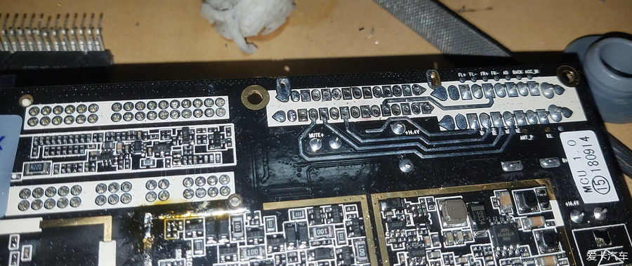

五  使用电烙铁和吸锡器清理7388的25个过孔。每一个孔都要保证基本干净。电烙铁不好用,不吃锡,而且有2个过孔就是清理不彻底。并且还要用万用表保证每个过孔之间不短路。最后这一步花了约2-3小时。
六  把TDA7850插上去,小心地焊接好25个脚。然后赶快装上车,一插电,天助我也,还能用!功能都正常。音质听得出来,数码味没有了,声场温暖。

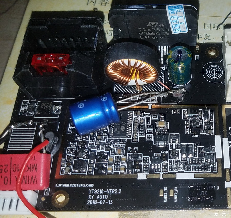

七  剩下的事情就是换3个电容了。动工之前合影,看看新功放芯片7850

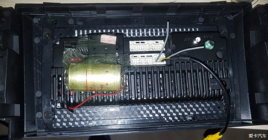

10000uF的黄金电容和0.1uF的并联,替代原来的2200uF的电容。不过问题又来了,电容太大,车机内部装不下。于是决定用导线连接,电容装在车机壳子外面。
八  最后装一那个蓝袍ELNA的电容,又出了一次问题。电烙铁不吃锡,焊了半天都不下来,一用力,把焊盘掰下来了。心里又咯噔一下。不过幸好老天照顾,焊盘和走线还在一起,没有断。于是又极其小心地把电容焊接上。
九  完工。来一个完工照片。真是极其山寨。哈哈
