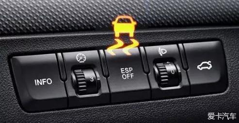

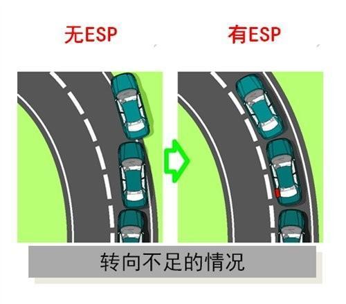

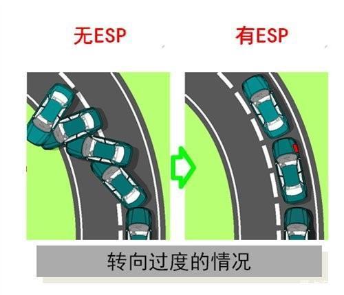

我们经常听到的ESP是英文“Electronic Stability Program”的缩写,中文即“电子稳定程序”。它通过对从各传感器传来的车辆行驶状态信息进行分析,然后发出纠偏指令,来帮助车辆维持动态平衡。ESP可以使车辆在各种状况下保持最佳的稳定性,在转向过度或转向不足的情形下效果更加明显。

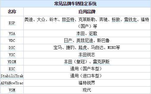

ESP可以说是现在汽车主动安全配置中的标配,但我们出了听过ESP,也经常听到ESC,这个ESC是什么鬼?难道是键盘上的退出按键吗?(手动滑稽)当然不是!ESC是广义上的电子稳定控制系统(Electronic Stability Control)。ESP则是一家很厉害的电子稳定系统供应商博世公司注册的商标。像奥迪、大众、奔驰、雪铁龙、福特以及国产很多汽车厂商采用的都是博世的电子稳定系统ESP。
目前,世界范围内主要供应电子稳定控制系统的供应商有六家,分别是博世、天合、电装、爱信精机、大陆、德尔福,一般车企的系统基本都是从这几家采购而来,再冠以不同的名字,比如本田叫VSA、宝马叫DSC、通用就叫ESC等等。

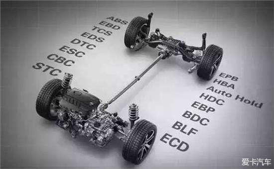

那像我们经常听到的ABS防抱死系统、EBD电子制动力分配系统这些配置和ESP是什么关系呢?其实,他们都是ESP的各个子系统,ESP是整车的车身稳定系统的统称。拿博世最新的ESP 9.3系统来说,它包括ABS防抱死系统、AUTOHOLD自动驻车系统、EBD电子制动力分配系统、HAS坡道起步辅助、STC牵引力控制系统、HDC陡坡缓降系统、BAS制动辅助系统等17个子系统。
