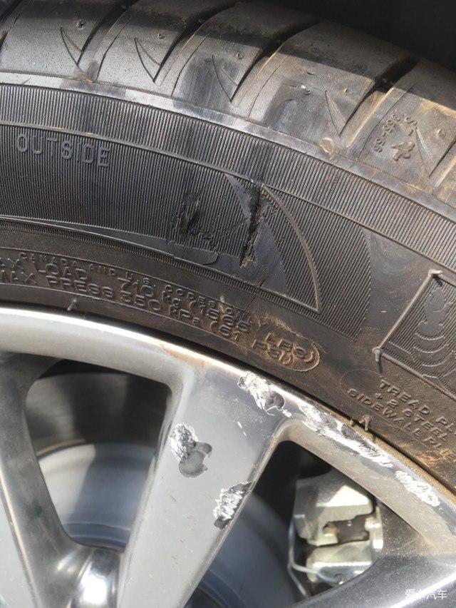

帮忙看看林肯MKZ车胎刮成这样需要换吗
9爱卡币
问题描述
MKZ尊享版,如果需要换胎的话,4S店是多少钱一个车胎?是在4S店还是去外面换比较好一些?这种胎在外面轮胎店的话是不是有一摸一样的?

侧面薄,无法补,使用危险

如果轮胎侧壁划伤务必尽快更换轮胎避免高速爆胎危险。虽然不会轻易遇到破损的情况,但一旦破损,基本需要更换。所以车主在日常用车中,要慎防胎侧损伤。
2 、如果接触面破损超过4mm也必须尽快更换轮胎,内补或外补都有潜在危险。
3 、没有对轮胎进行检查修复之前不建议使用车辆(尤其当前轮损坏的情况下)。
4、 建议拆卸轮胎检查内部刺穿情况,考虑到安全,该位置如果刺穿不建议修补需要更换。
5 平时上台阶或过马路牙子时要特别注意保护胎侧,正面不碰撞的同时也不要剐蹭到侧面,侧面的碰撞比正面还要毁胎。一旦轮胎胎侧面出现损伤较大的伤口,会在很大程度上影响轮胎的性能。如果强行修补使用,会带来严重的事故隐患。
所以,车主还是要换新胎才能保障安全。如果我的解答对楼主有用,麻烦给采纳哦!
