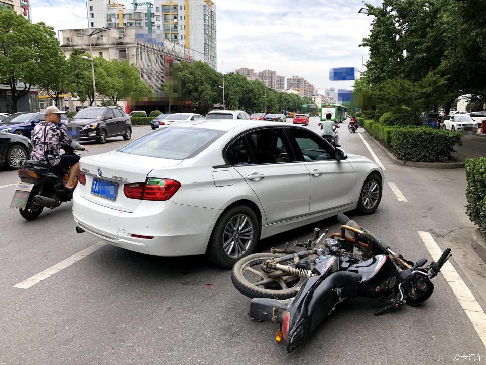

事情是这样的:车子前段时间发生了一个刮擦(说被追尾也好)我是准备右拐进一个巷口的,路边有车辆停放挡住了视线,被后方的摩托车碰擦了屁股,我拐的速度不快因为已经到路口了,摩托车速度确实不慢,因为当我听到摩托车的声音的时候,已经碰擦到我的车屁股了,右侧后方。而且这一台摩托车“无牌无照无保险”,但是最后判罚确实我方车辆的全责,因为轿车右拐弯巷子口属于变道,摩托车直行撞车屁股属于正常。但是确实是因为该车的最右侧道路,是有车辆违停随意停放的,我想进这个巷子口,必须绕过违停车辆从中间道变道右边道在拐进去,交警同志怎么判罚就是怎么判罚,虽然也是挺倒霉的,被一辆无牌无照无保险的摩托车撞到,但是幸好的事情就是,骑摩托车的人没有什么事情,我赔偿他1000元左右看病什么的。

事故现场,大概情况就像前面说的,不是我不提前变道到最右边的道路进行路口的拐弯,而是我们看到的左右侧道的边上是有2-3台车违停在路上面的,所以就无法提前变道,图中看到是我车子已经怪进来要紧道路口子了,被摩托车追了。

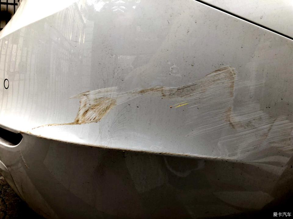

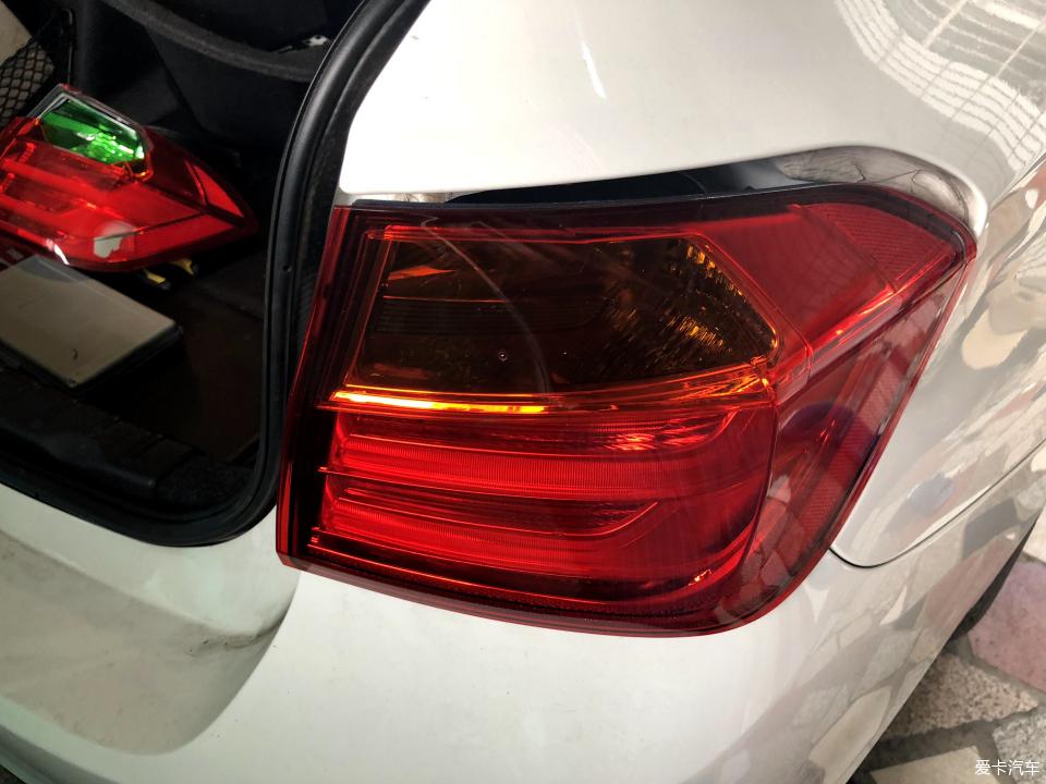

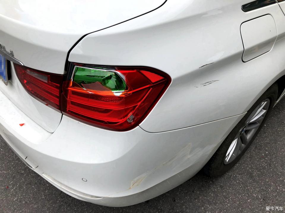

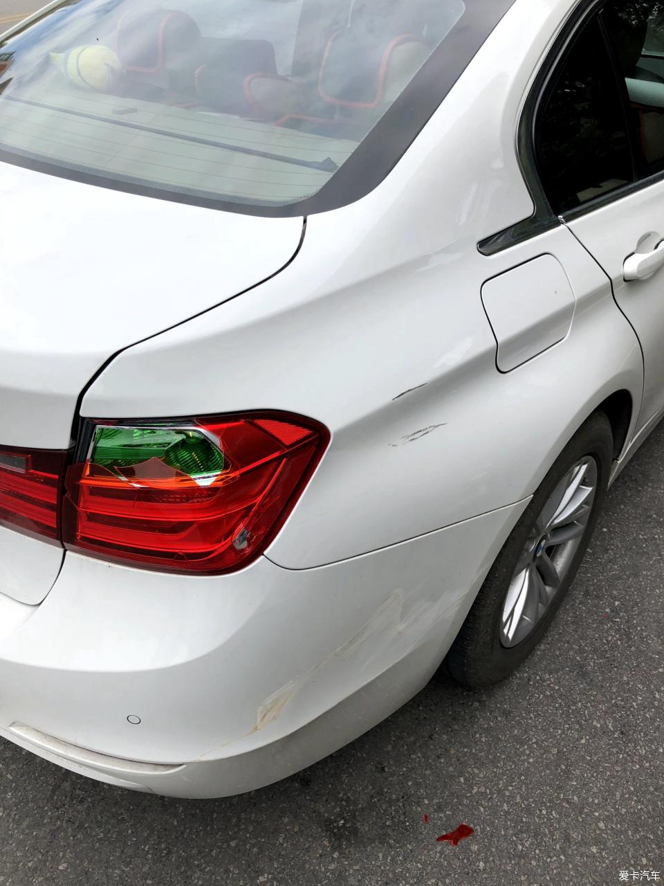

大家看一下刮蹭的位子,两个面的做漆 右后侧尾灯罩(外侧)损坏。这一篇帖子只写尾灯的更换,做漆的后面再发一个简短的内容就行了,谢谢大家。交警同志判我全责,虽然摩托车是无牌无照无保险,不戴头盔

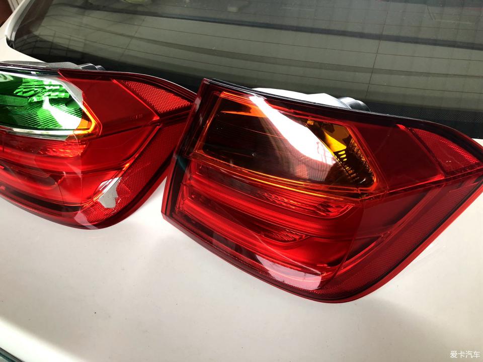

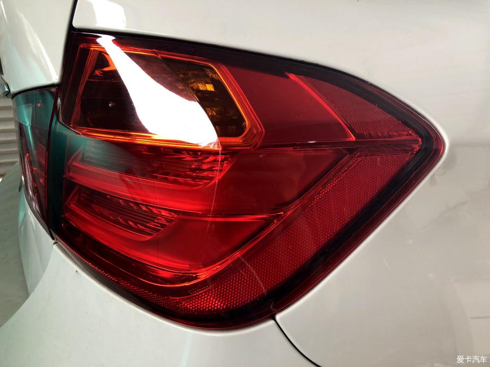

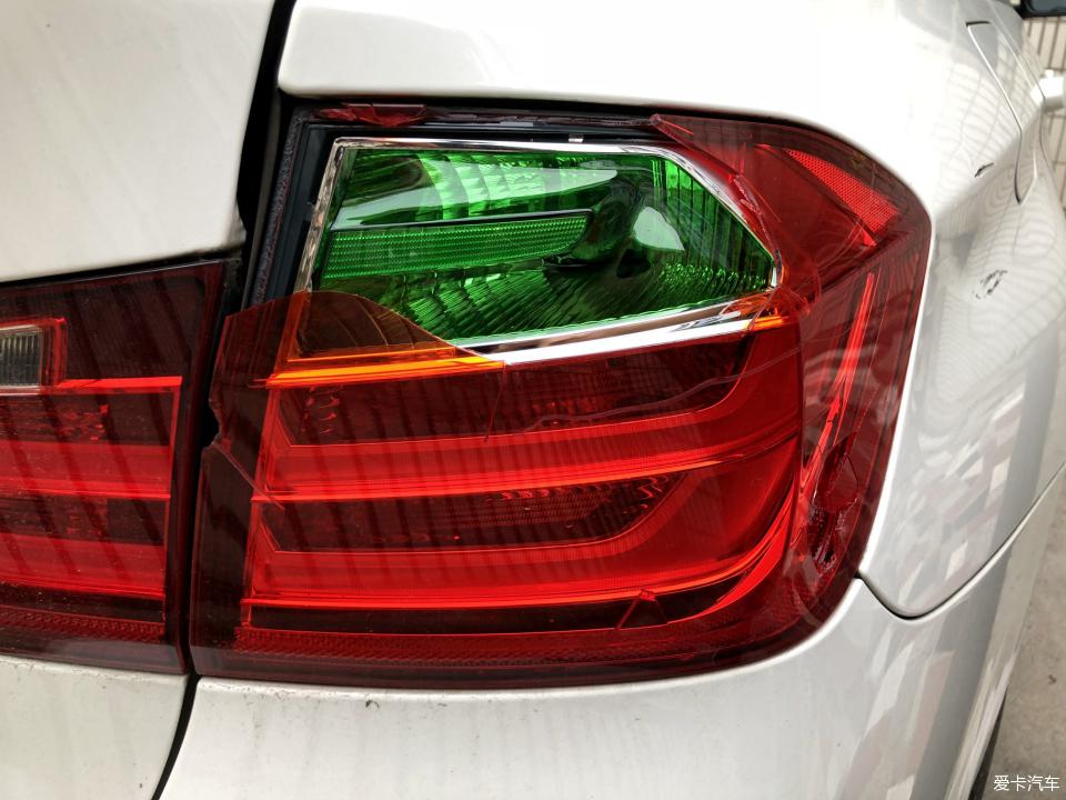

看一下损坏的细节,这个尾灯破损的厉害确实不能使用了,点亮还是可以的,但是不能用啊,万一下雨了就露电了,那么底座版也坏掉了,还是更换,反正电话咨询了一下大概3000元还一个总成。
遵守交警的判罚,全责就全责,但是还是要说一下,无牌无照的车子还是不要上路的好,确实不为别人的安全,自己骑车也要为了自己的安全和生命着想。
尾灯破损的特写!
这个地方碰擦的漆面也比较明显了,哎大家一定要注意行车安全啊,电动车,摩托车,行人都要注意安全。

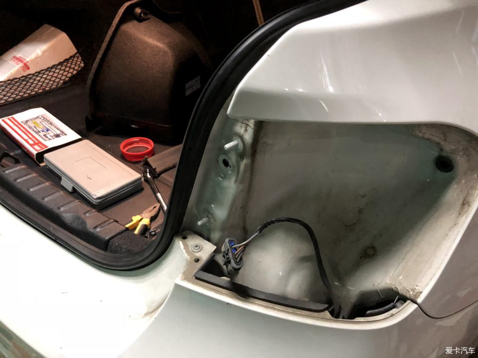

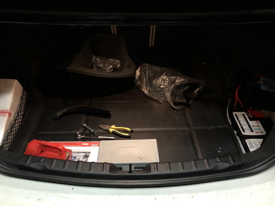

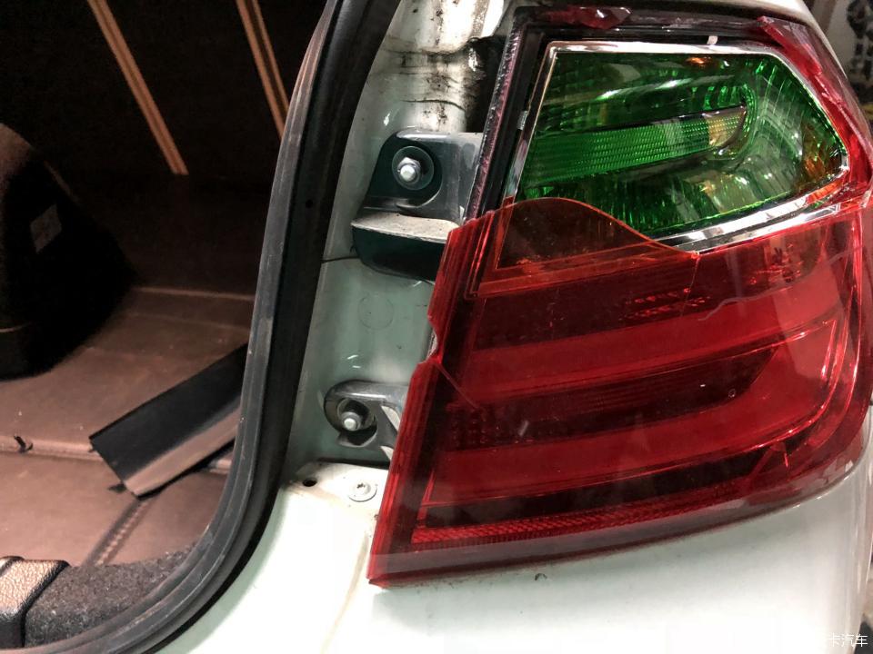

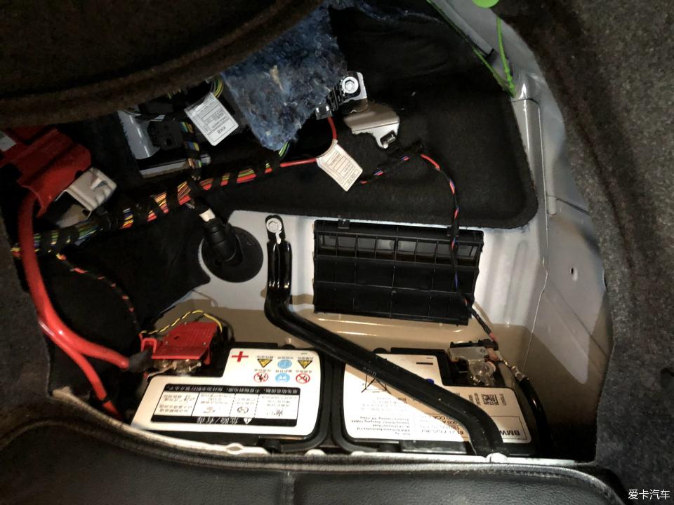

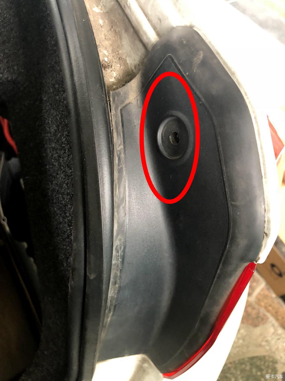

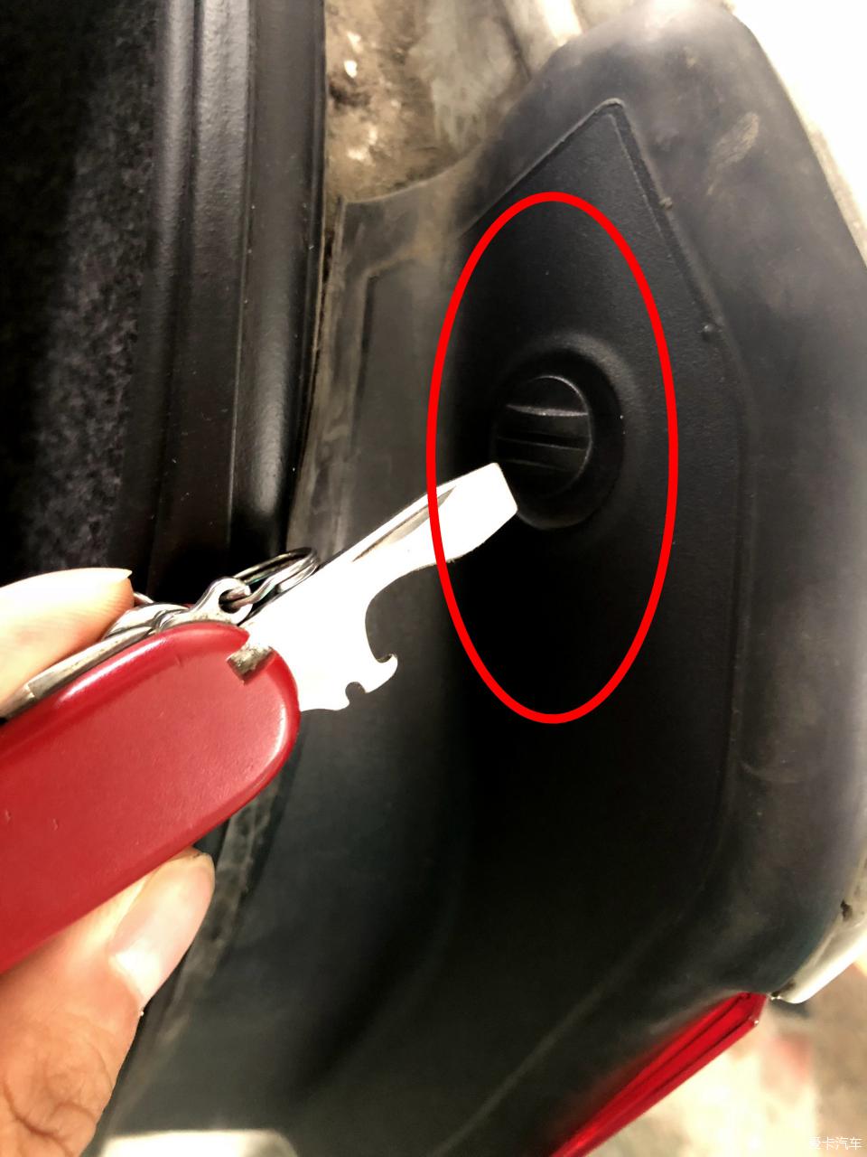

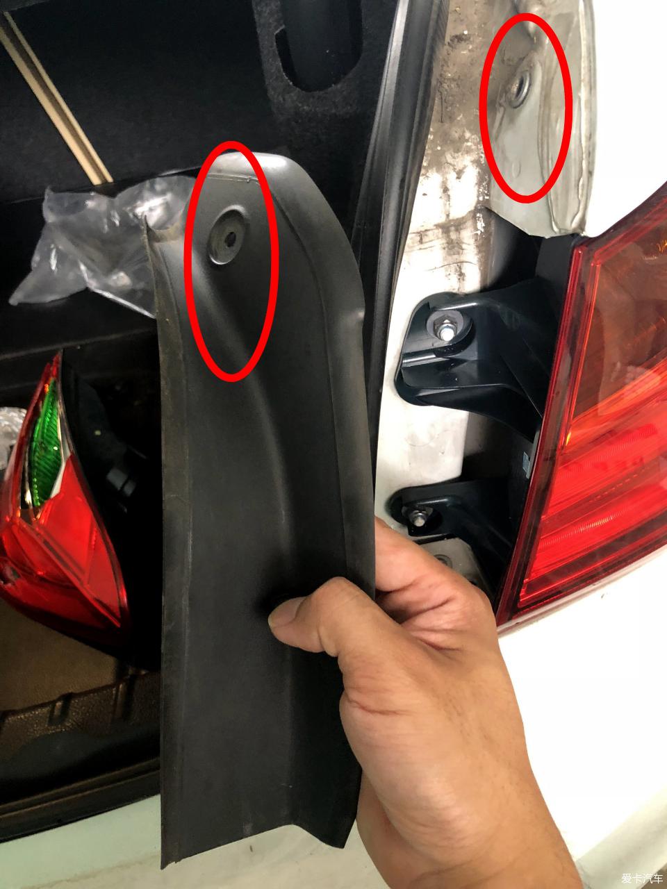

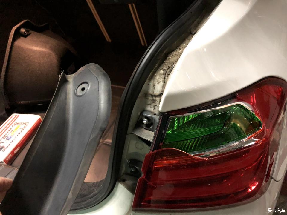

帖子的部分应该是两个部分完成的,一个是拆卸一个是安装,因为先拆卸的,买塑料罩子晚了几天时间到货的,所以先有了拆卸的部分。打开后备箱右外侧尾灯旁边的有一个香蕉盖板,拆一下,很简单。一字起子就行了。

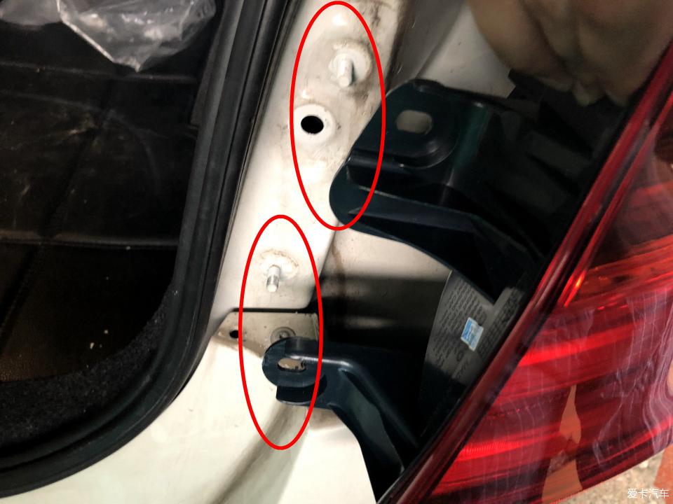

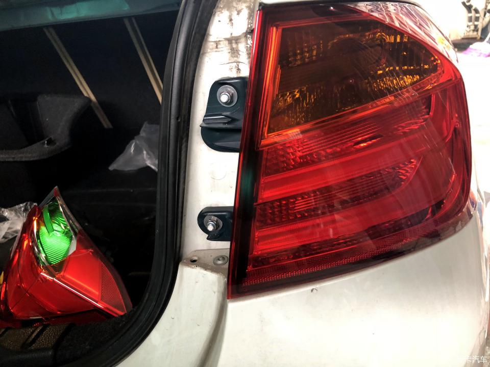

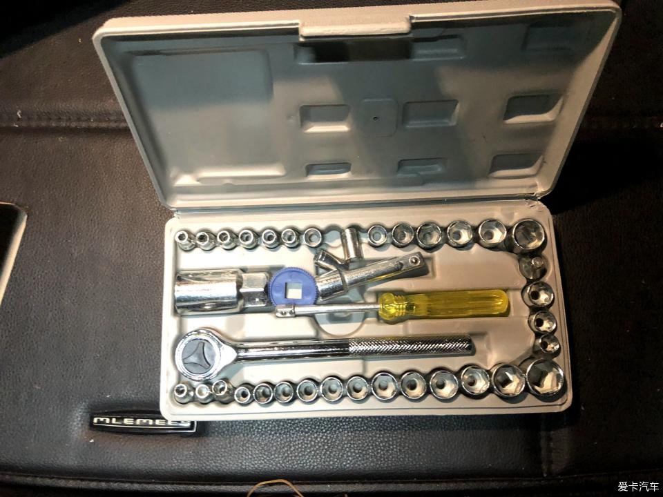

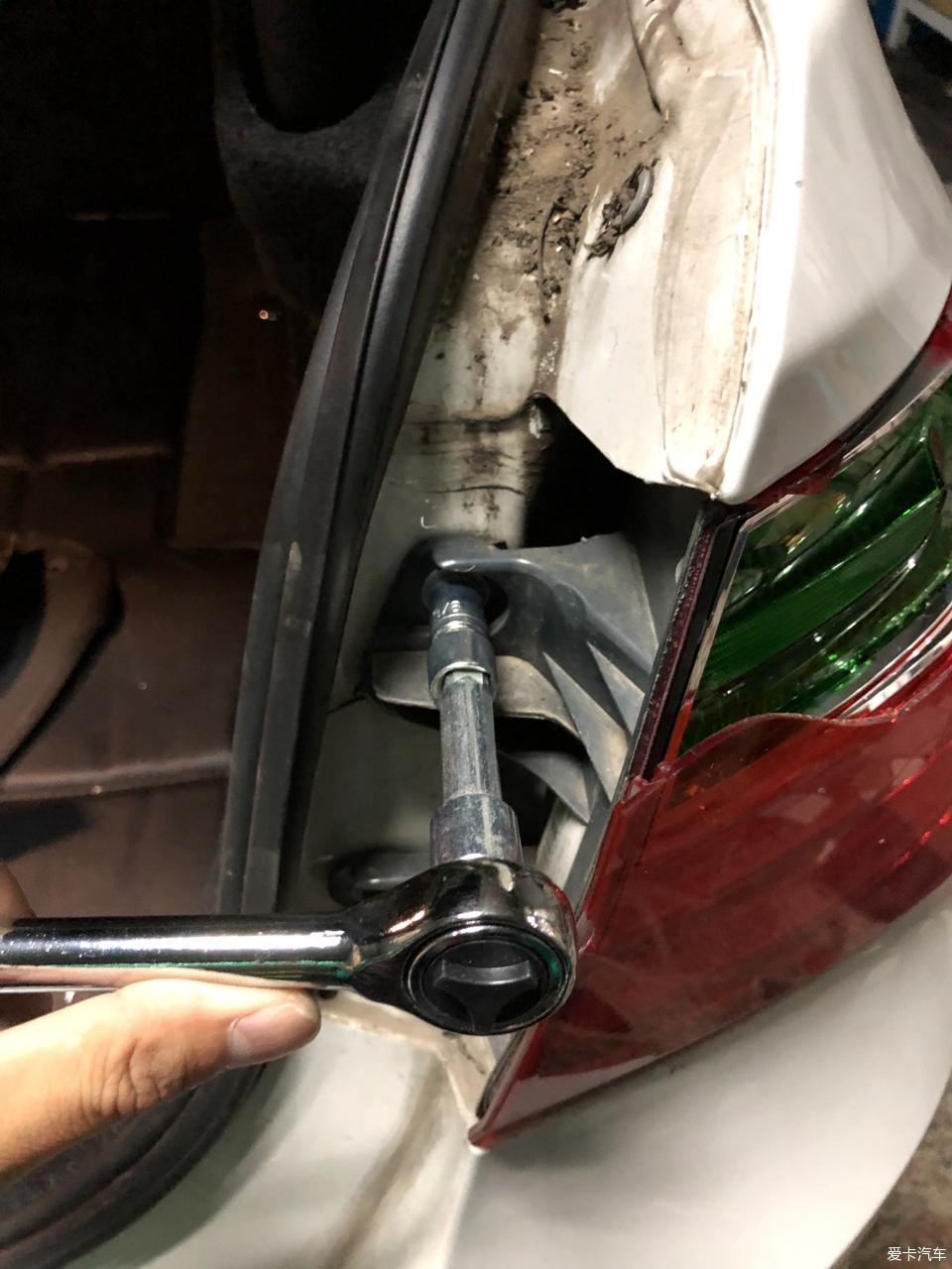

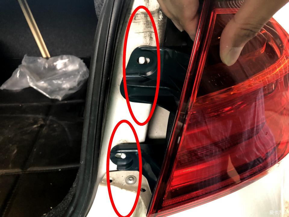

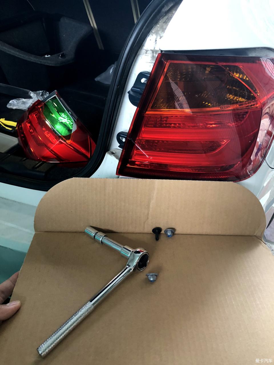

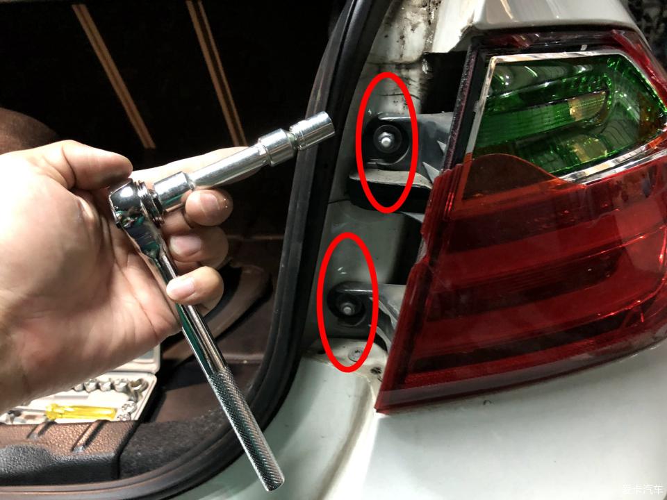

大灯需要拆卸上下两颗螺丝,需要的工具是套筒,消耗的套筒,扳手太大了弄不起来。
小号套筒就行,具体我试了两个就达到了!
就是上下的两个位置。

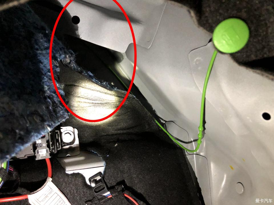

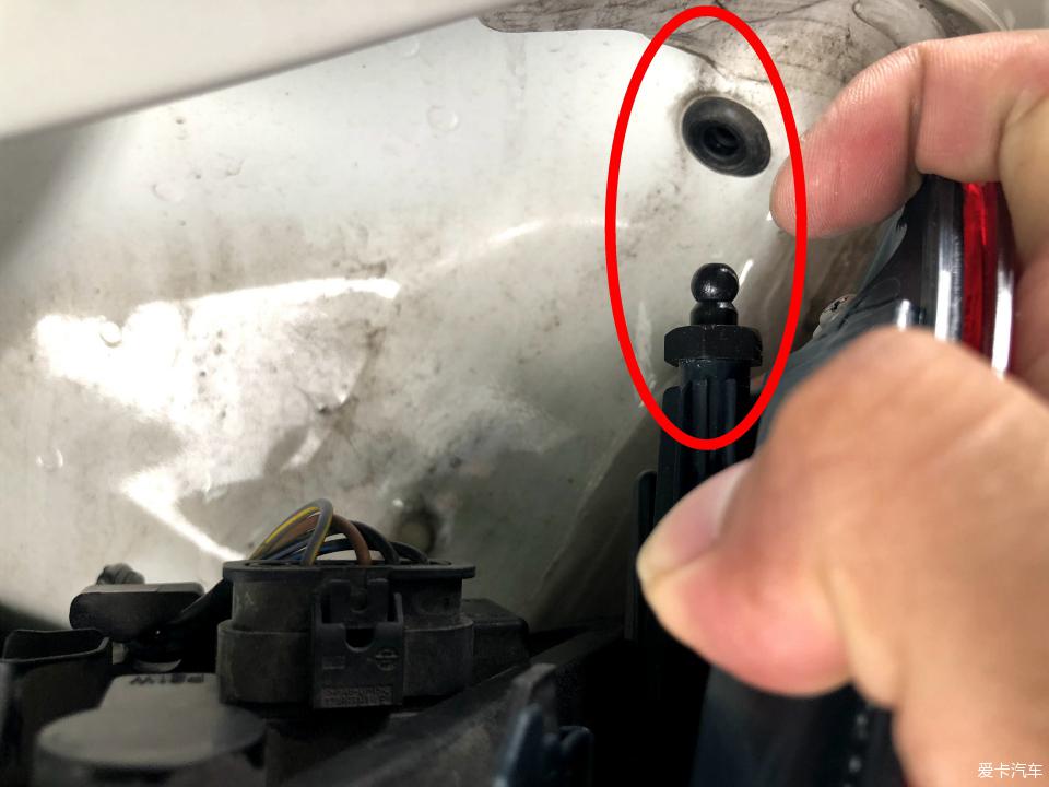

拆装一下就行了,其实尾灯的造型是这样的,左边是上下两个螺丝的,右边有一个圆头的卡套。
因为那个卡扣的位置有点紧,需要从里面往外顶一下,看下方画圈圈的位置。
就是这个位置的后面

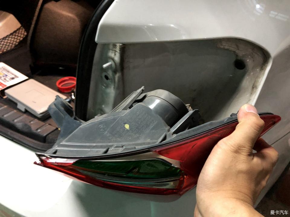

这样子就拆下来了!

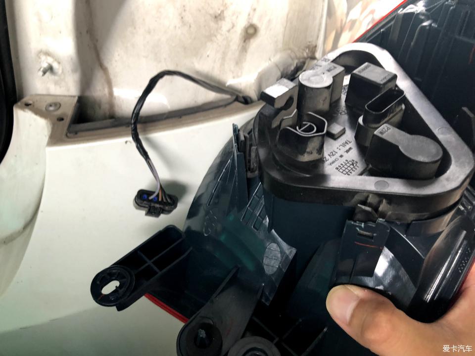

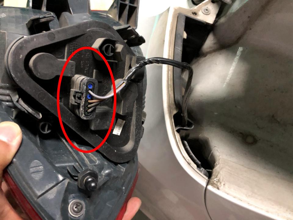

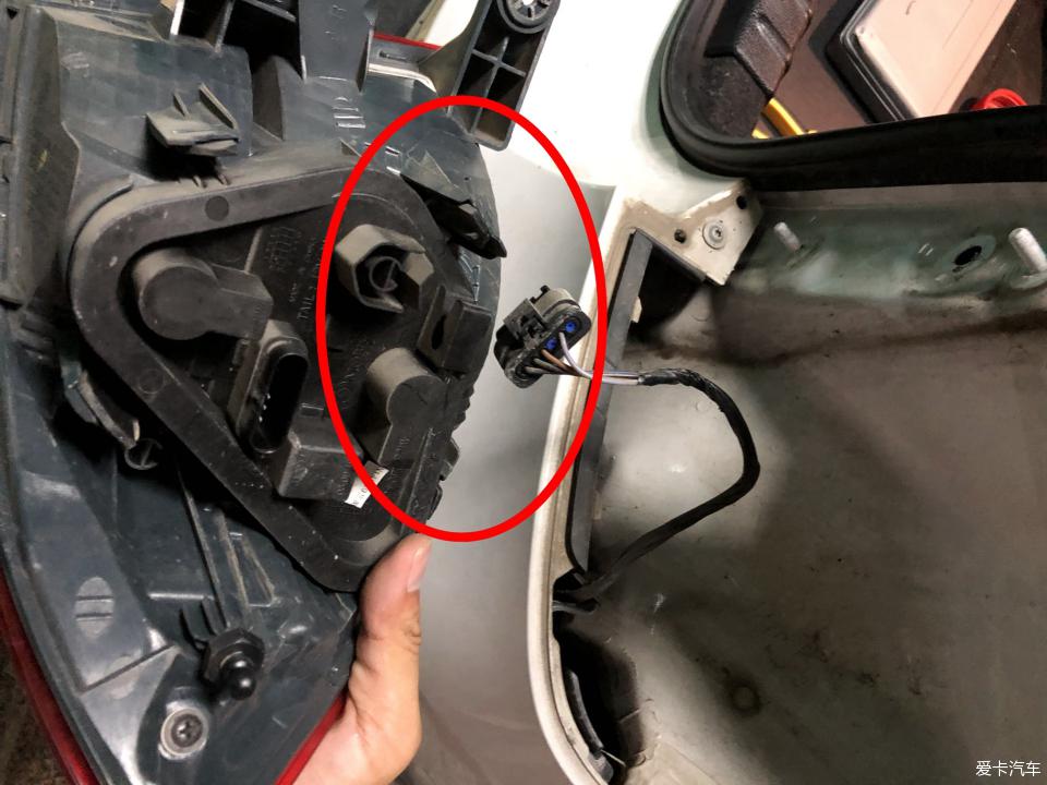

这按有一个线束的卡槽,很好拆卸的,轻轻地捏着就拿下来的,千万不要拽或者扯动,容易把线束搞坏了!
把线头拔下来就行了,我们要看一下底座的部分
破损大灯来一个特写吧

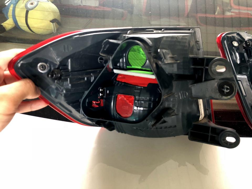

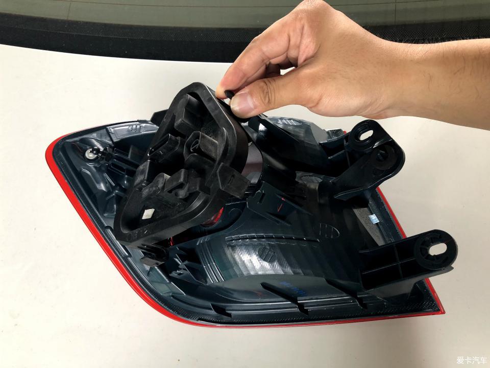

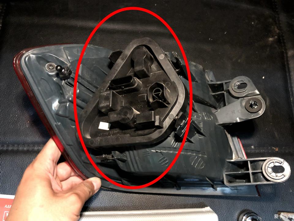

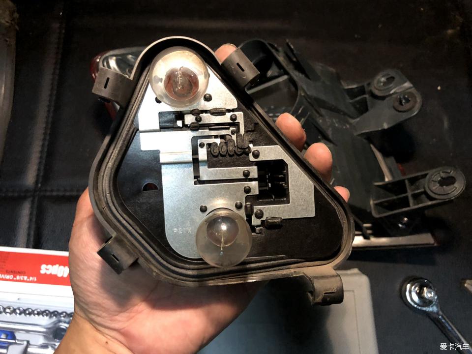

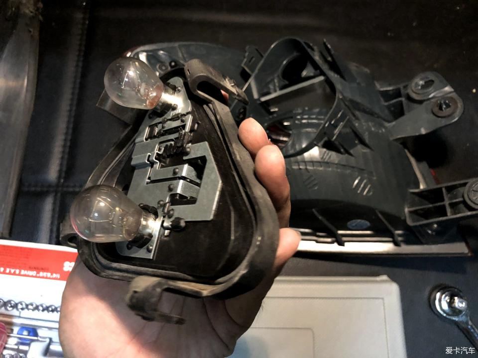

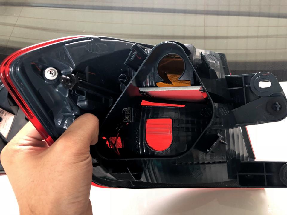

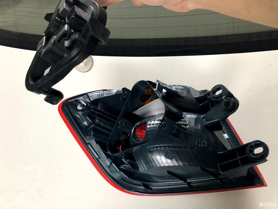

我们要看一下底座的部分,拆下来,有个主板在里面还有后面的两个灯泡在里面
线束裸露在外面,需要包裹一下!

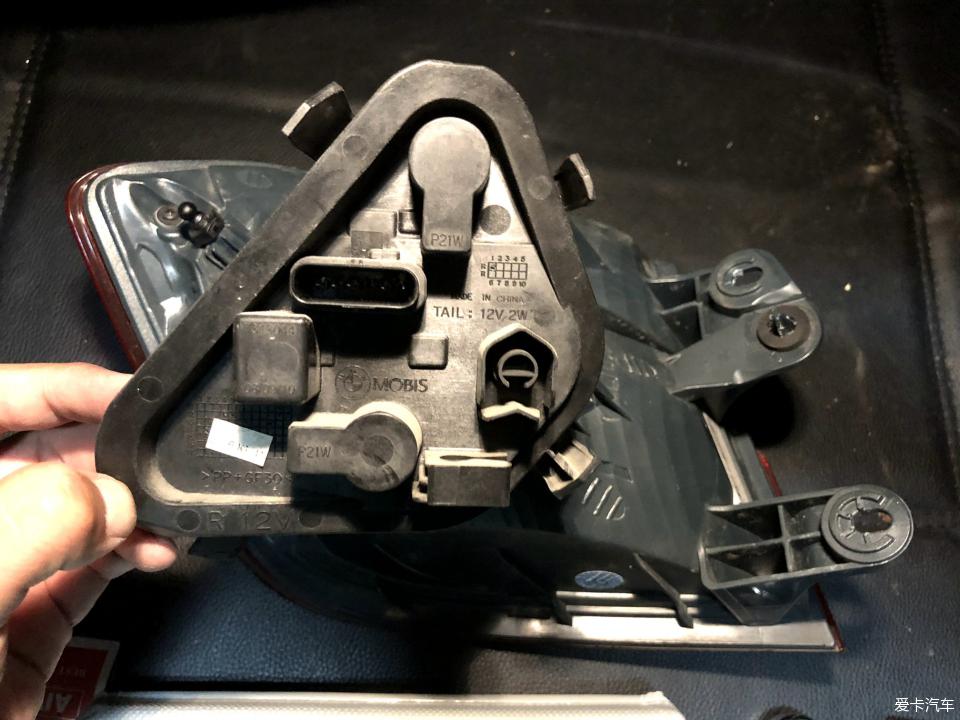

需要把这个底座卸下来。
其实也是不难的,但是千万别使劲的拽或者扯,卡扣的部分是容易扯断的。

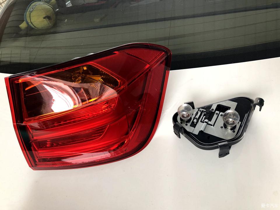

看一些内部的特写,这个部分都是好的,4S店的要求是更换总成,就是大灯罩和底座都需要更换,但是一般来说碰擦的部分只是损坏了部分的塑料的罩子,里面的部分还能使用。
两个灯泡,我想现在12月份上市的新款,应该都是led的光源了。

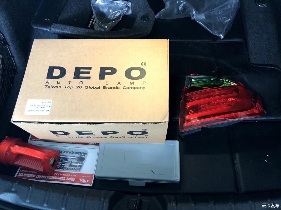

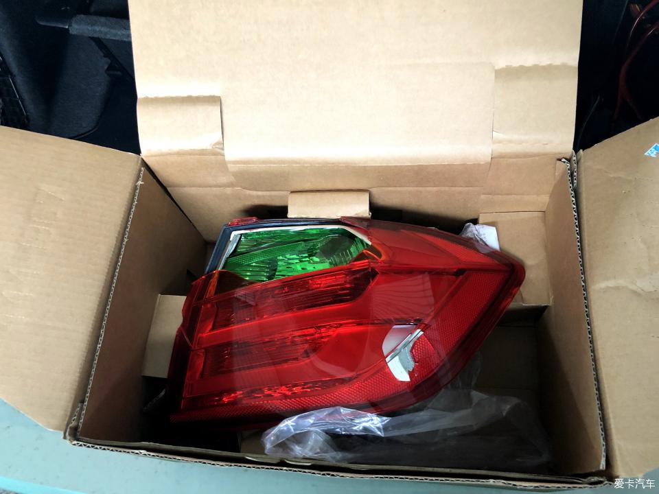

等一等等货物来了。就能着手更换了

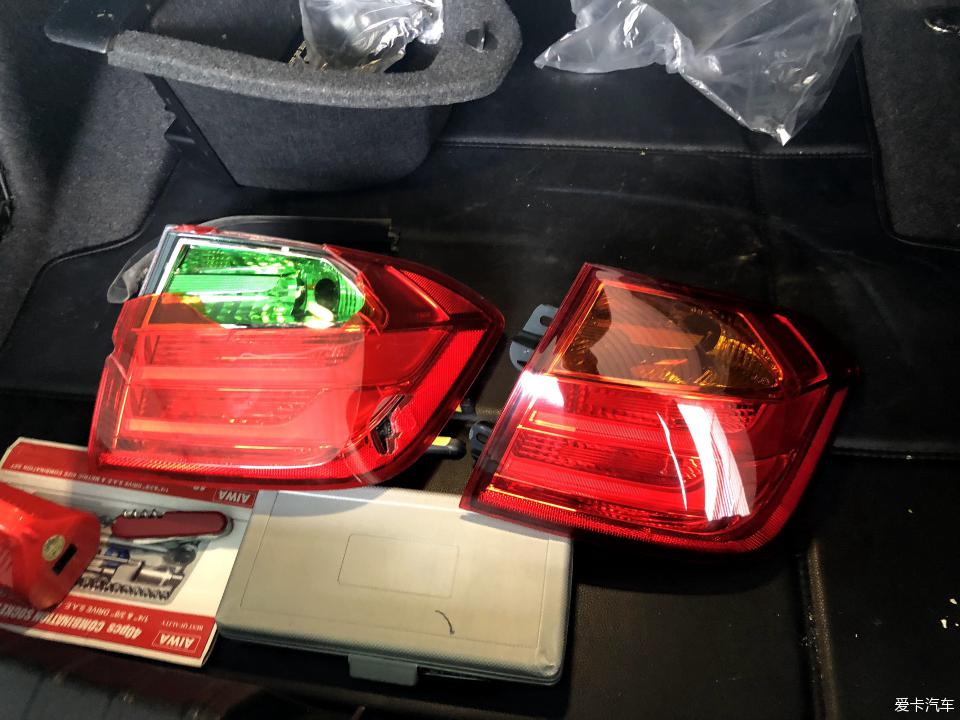

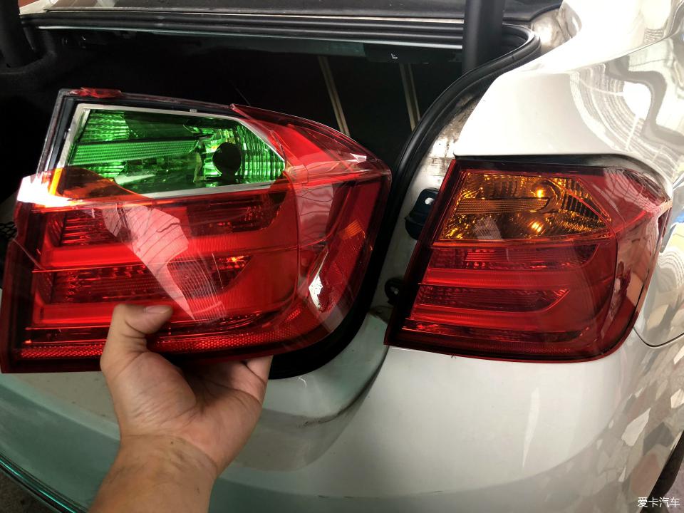

哈哈,祖国宝岛-台湾产。当然了我也不知道是不是台湾产的,因为就是塑料件,首先磨具的1:1的贴合度,第二的就是密封情况。
打开看一下,也做一个简单的对比!

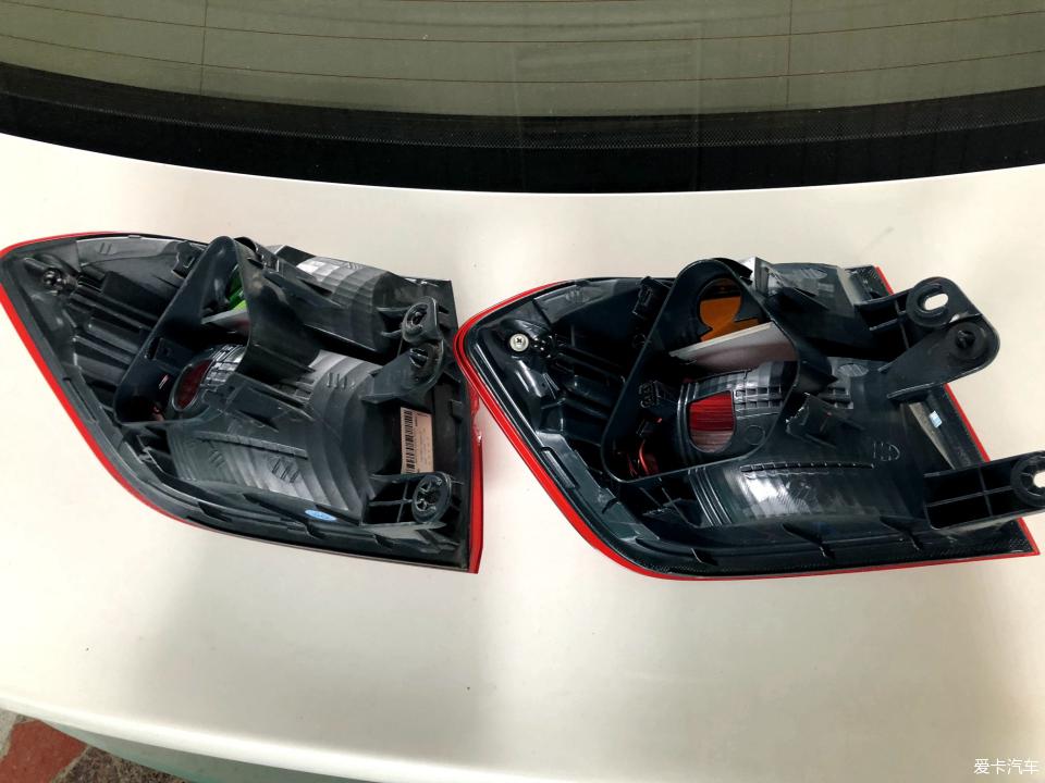

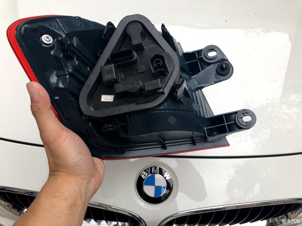

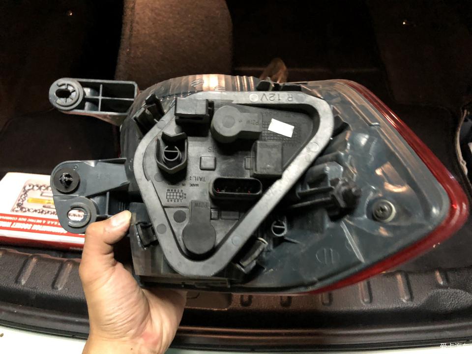

BMW原产的尾灯 所谓台湾产的产品,原厂的灯是有BMWlogo字样,但是所谓台湾产的是没有的
尾部的对比,塑料件的部分原厂的配件是有零件识别号的,这也是溯源和跟踪的一种方式,但是祖国宝岛-台湾版本的是没有的。

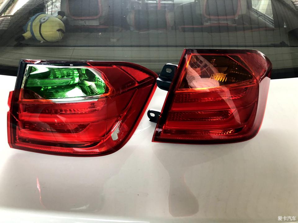

看一下新的台湾版的,主要看的是跟原厂的小小的1比1,还有就是插扣的要直接对插,还有就是密封性能,不能因为雨水或者水汽造成雾气的情况,线束受潮就容易报警的。
再来对比一下子
新旧的对比
旧的底座安装到新的塑料等罩子里面就行了,而底座上面有卡扣如图所示,一定要卡到位置上面,但是不能太用力,不然塑料卡子会折断,就不好了。
安装回去
卡扣一定要轻不要用力压,会损坏的
卡子卡回去就可以安装后尾灯了。
首先线束的接头要接好。
对插上去就行了,旁边还有一个卡扣,给线束固定使用的。

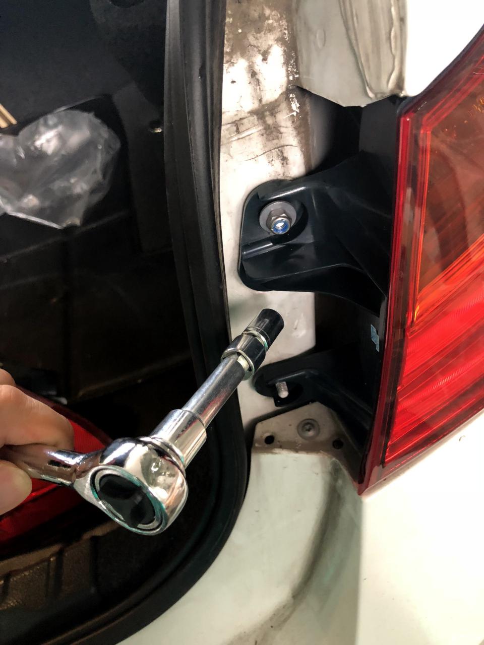

在固定左侧,安装螺丝就可以,先右边一个,在左边两个
固定在这里然后安装螺丝。

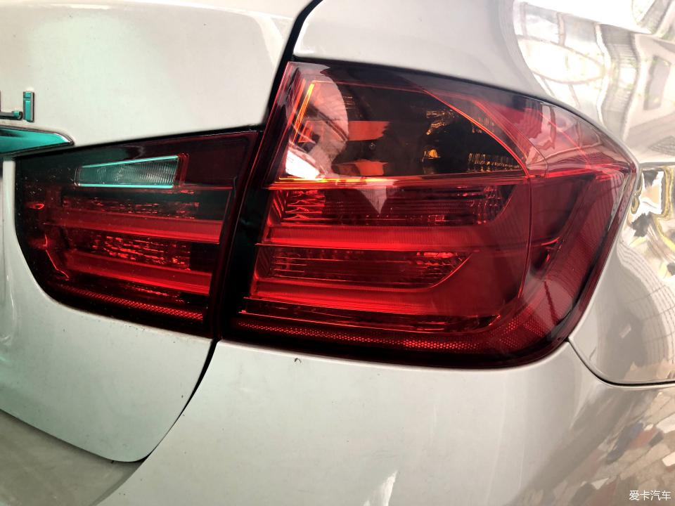

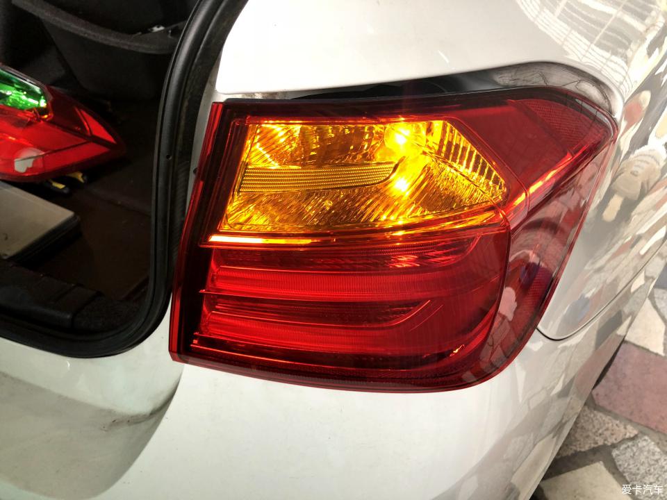

点亮灯,一切OK。
新旧的对比
需要安装螺丝和橡胶侧条
套筒安装回去,需要拧紧了就好了

这个祖国宝岛-台湾版本的还不错吧。也没有过大的间隙。
安装完毕,谢谢大家!!纯手工diy自己安装,希望能够帮助到有需要的朋友!!
最后的看一下原厂的被撞的破损的部件。还是那一句话,多多小心行车安全,电动车,摩托车,自行车,行人都要多多留心注意,安全行驶大家才能够和谐。
