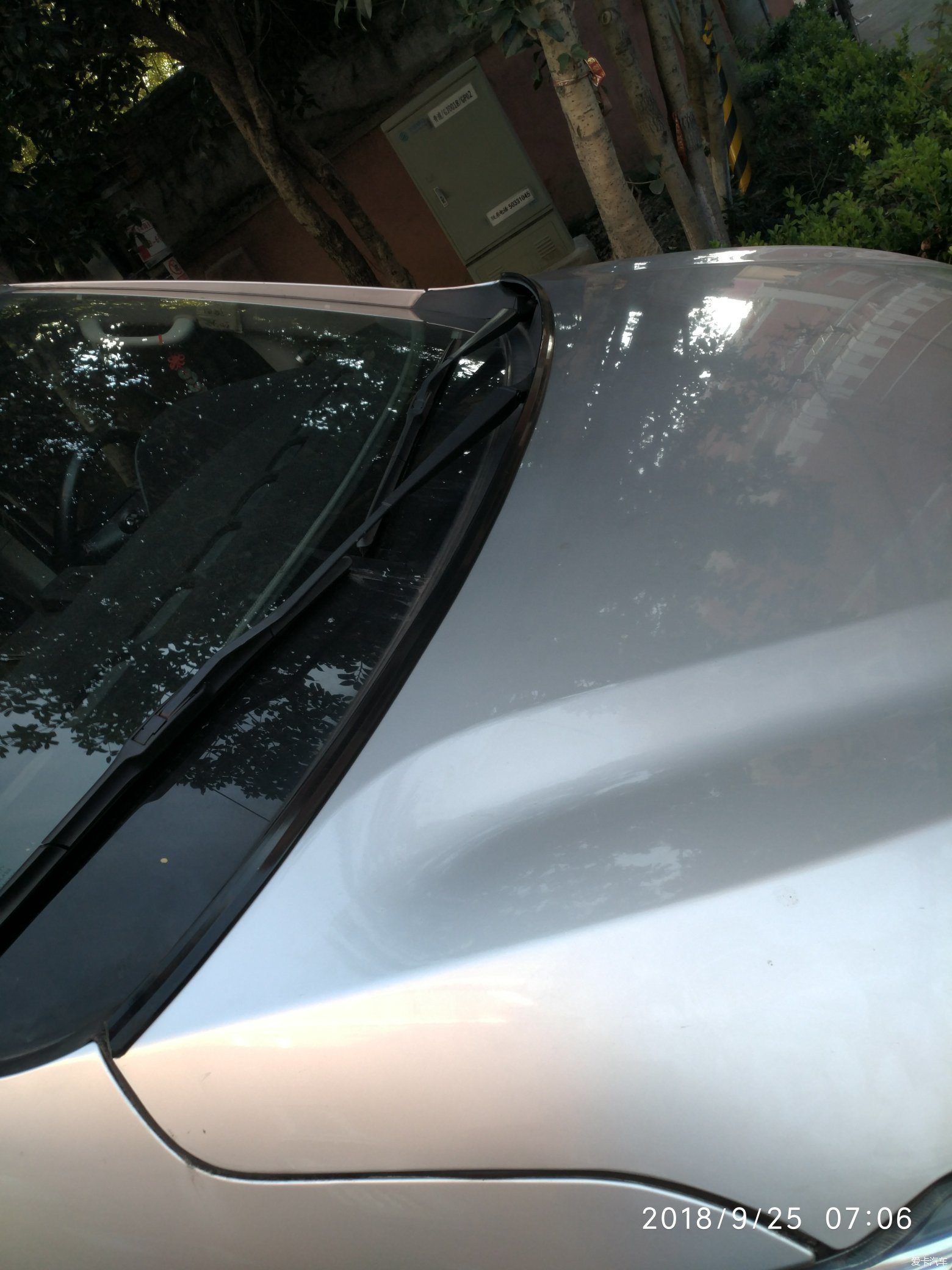

G10的车体宽,前档玻璃也相对于其它车辆要更宽大一点,大了噪音也会相对大点,另外是春夏时开夜车,每次出车前档玻璃上都会有很多虫子撞在上面,影响视线不说,清理起来也是个麻烦事,一直想能有啥办法减少来自前档的噪音和虫子撞击。前几天有车友的贴好扰流条的图片引起我的注意,要来链接立马下单,这不今天到货后等不及了,趁晚上门口能停车,立马开工粘贴:
宝上对于扰流条的描述
到货,为避免广告嫌疑,把品牌涂了
随货赠送剪刀一把
扰流条断面形状
总长有1.86米
剪刀和刀切的两种效果图,还是刀切来得好点

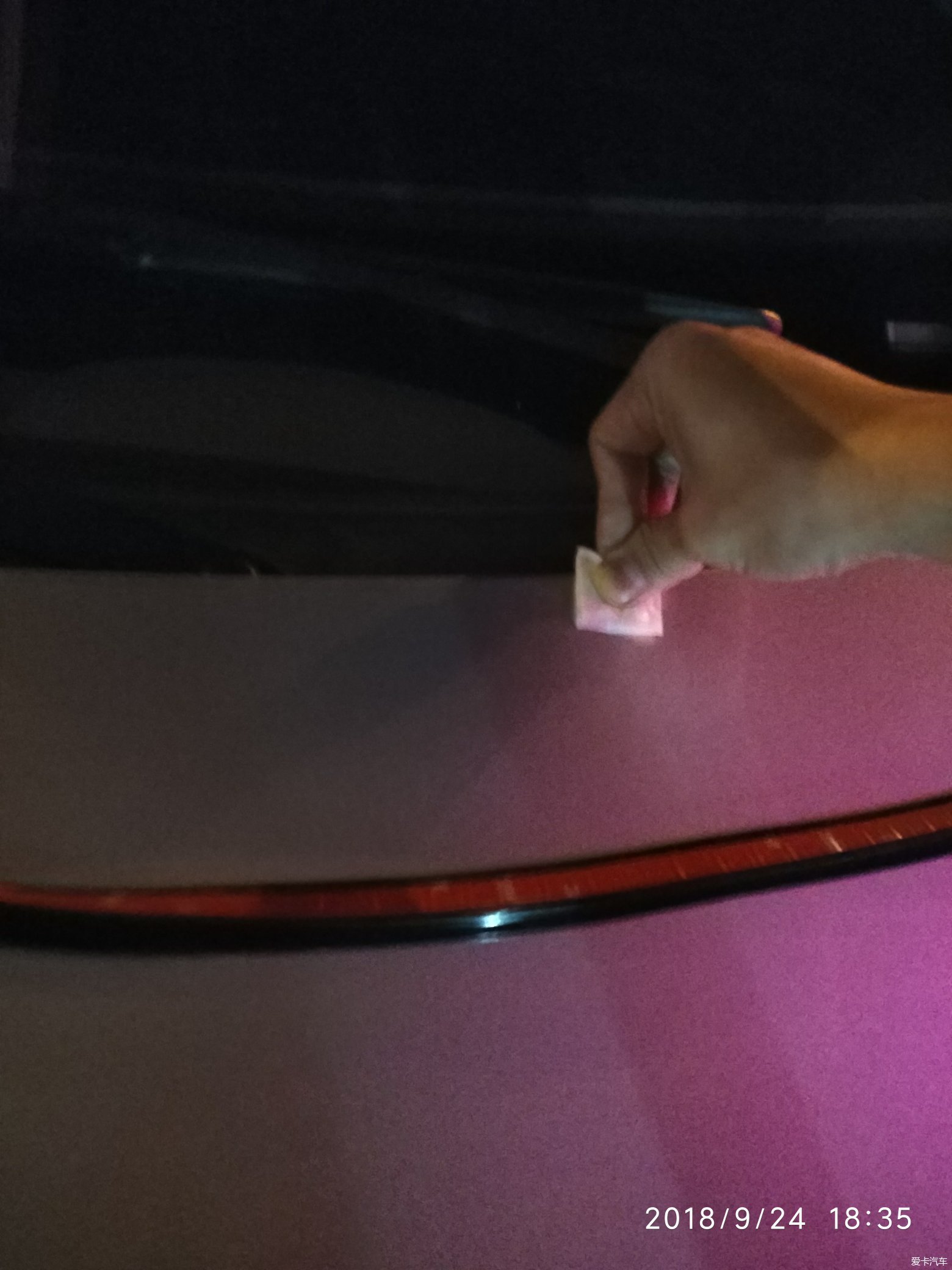

湿布擦拭要粘贴的地方
再用干布擦干
照引擎盖角度切好
粘贴前先用助粘剂擦拭一下
粘贴

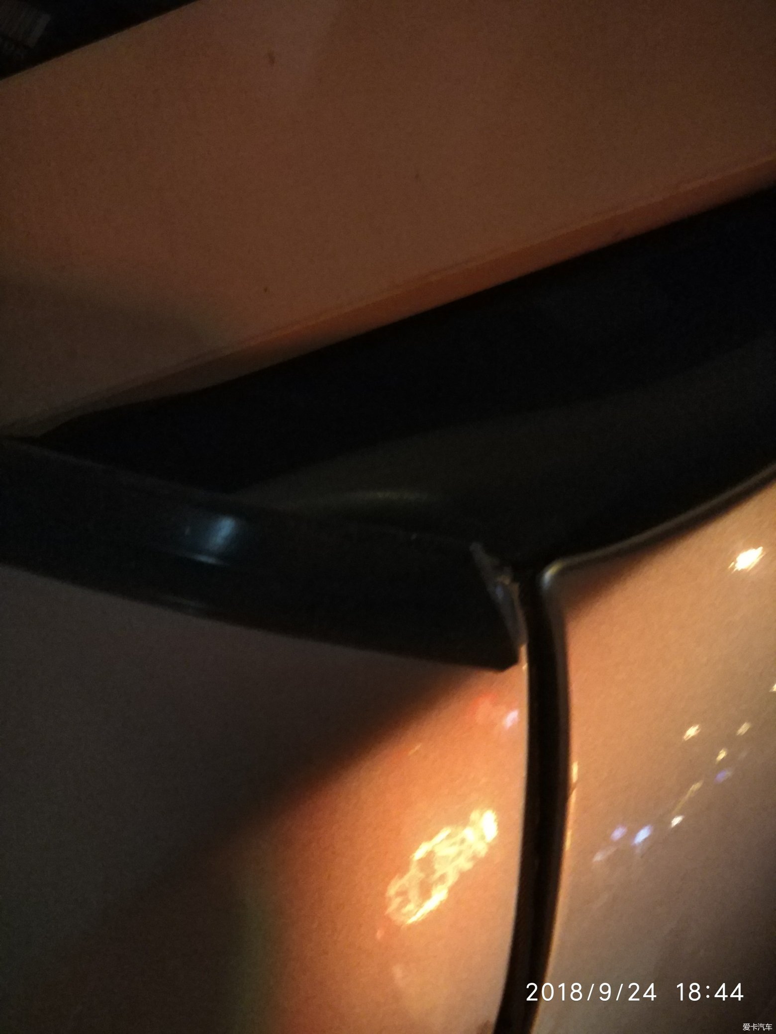

切尾部
加按一遍

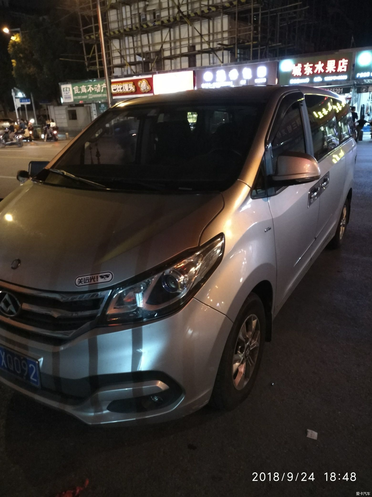

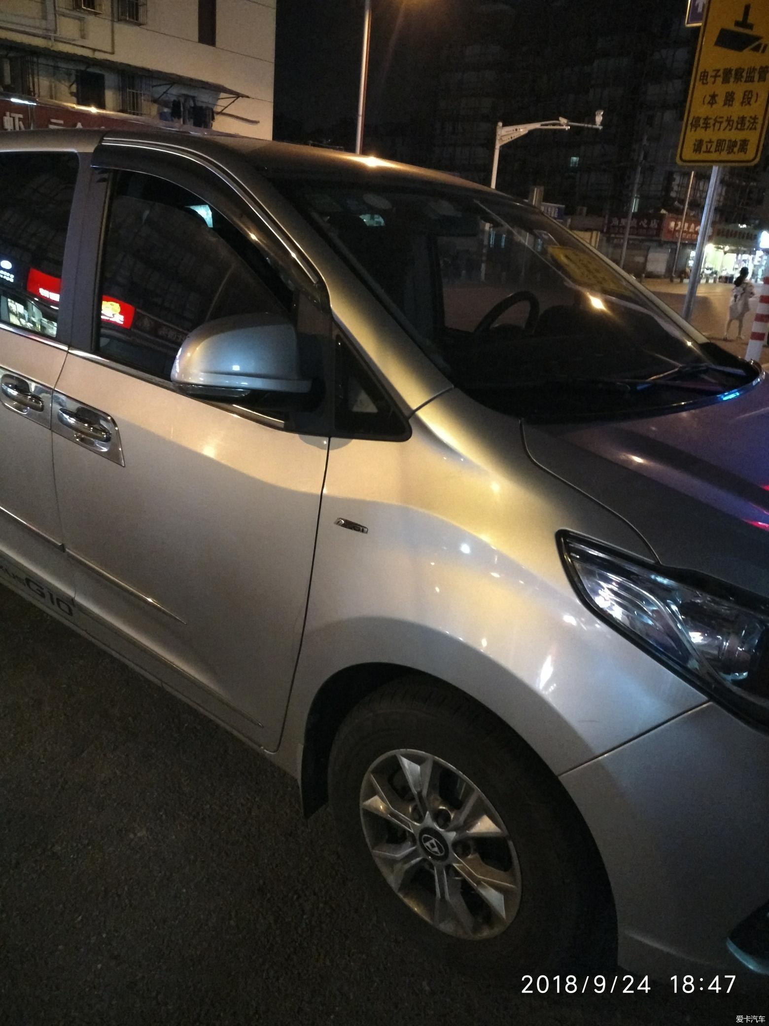

粘贴好后效果图
还余27厘米,也就是说粘贴G10引擎盖须用1.6米
这种扰流条粘贴后视镜后立柱处,应该能有效避免雨水在后视镜后玻璃上汇聚
效果
效果
效果
轮毂标都是竖立的

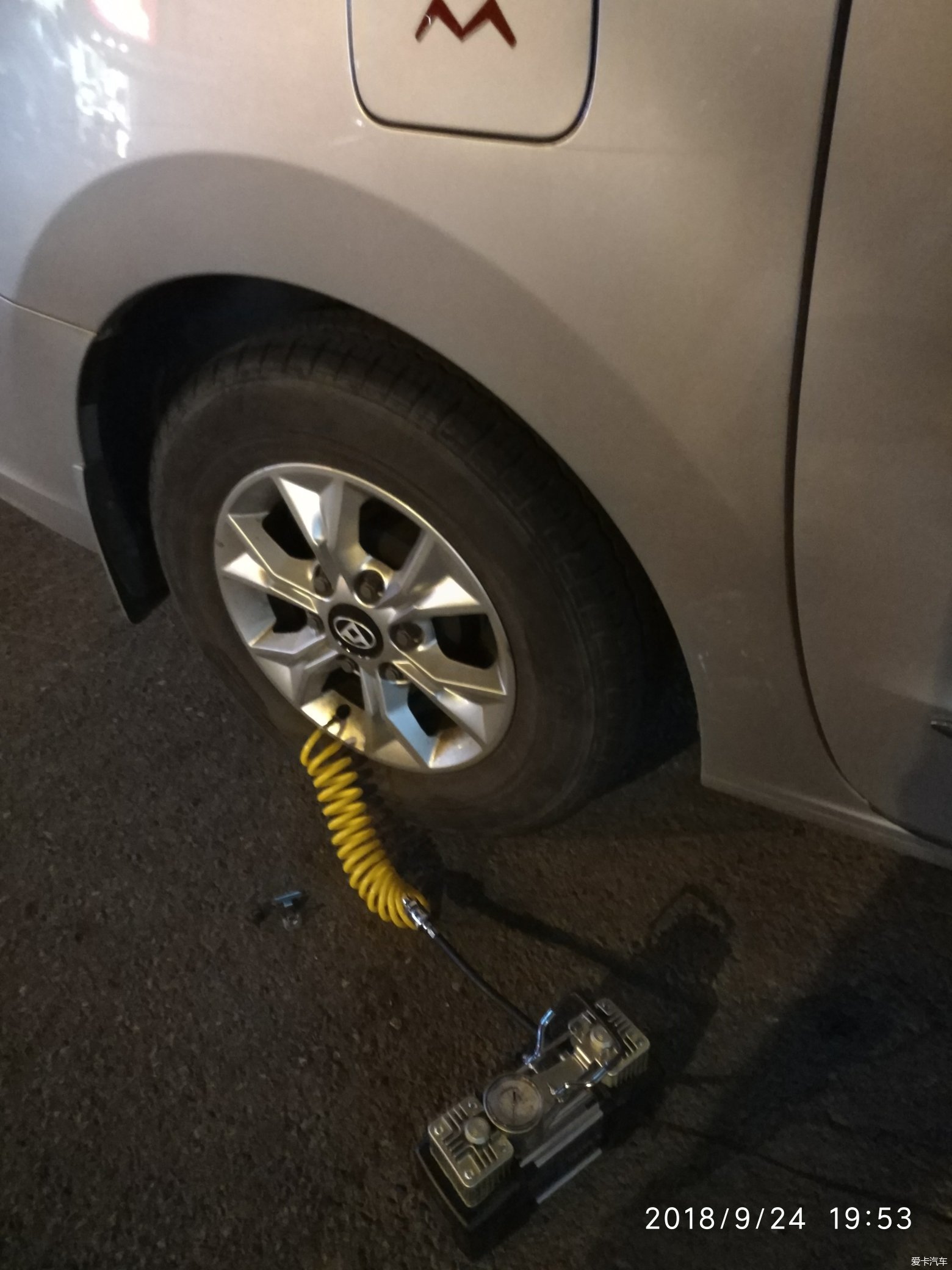

补气
前3.2
后3.5,这样过几天气温再下降点估计在3-3.3左右
今日是中秋,嫦娥会不会下凡,来机场碰碰运气
来自 爱卡Android版 发表于 2018-09-25 08:14    IP属地:未知

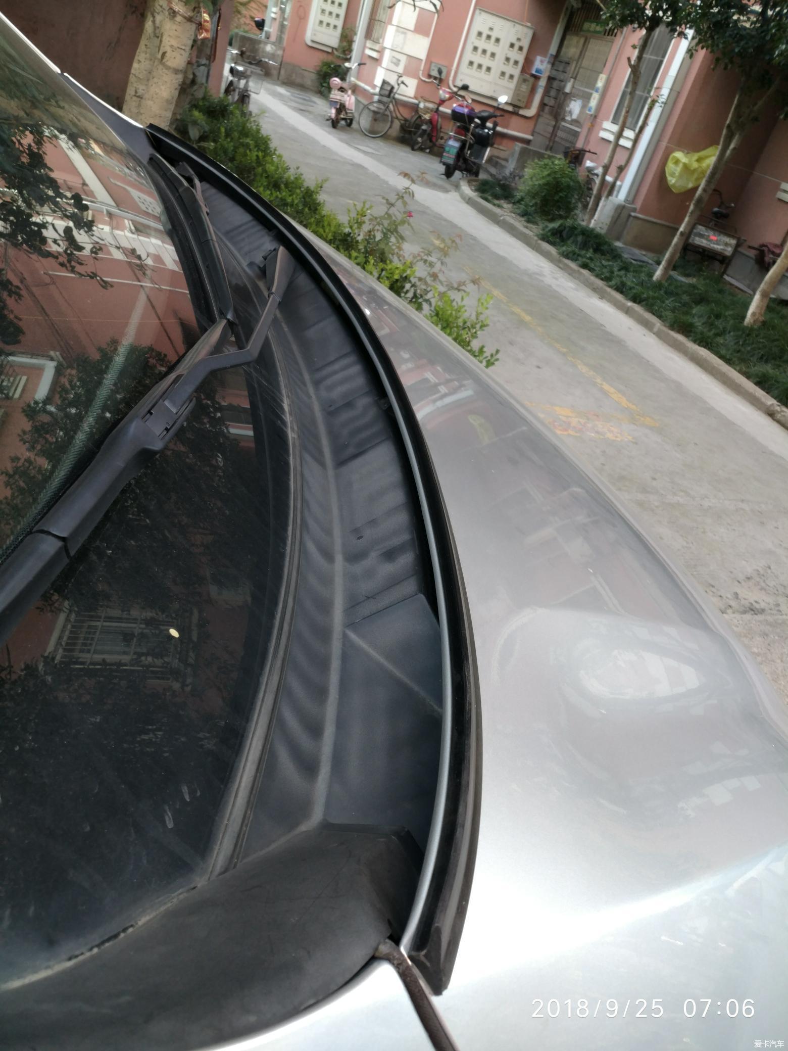

白天拍的效果图
