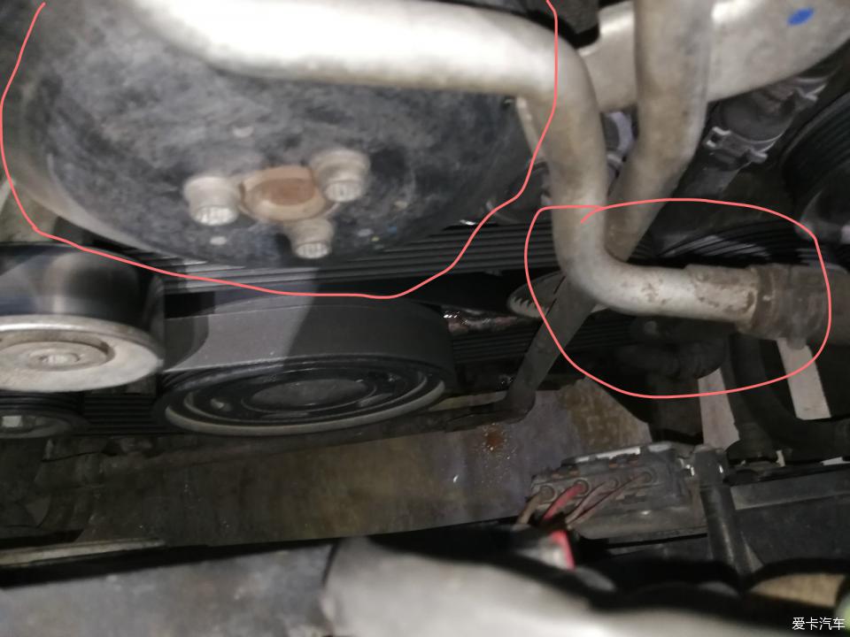

水泵漏液开进工位进行检测,更换水泵。
车子刚刚停靠一会底上旧油防冻液滴落,可以看到明显的水痕是从水泵部位滴落,我们需要放掉防冻液,松涨紧器取下水泵轮观看。
