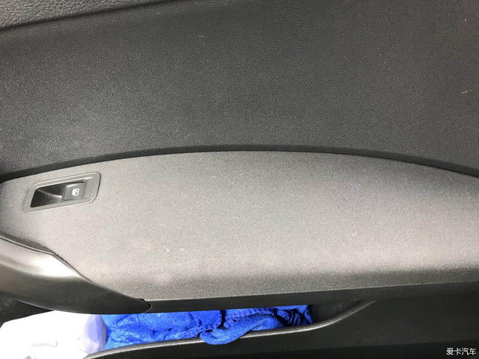

大众是很多国人的信仰车,这和大众是最早进入国内的外资品牌,先入为主有关系吧。大众刚进入国内确实是认真的在造车,桑塔纳二十年都开不坏,可汽车和人一样是会变的,大众不再像以前那样诚心实意的生产汽车,而一心只为赚钱了,简配再简配大众在国内的车型,譬如我们这浩纳的扶手都舍不得用皮质的
布质的扶手毫无档次可言,不耐脏,容易落灰,不易清洗打理,本人吃烟,偶有烟火落上去,掸不好的话就是一片灰,夏天胳膊放上去也不舒服,有点膈手,所以就想着给它包个皮~包皮
话不多说,开干

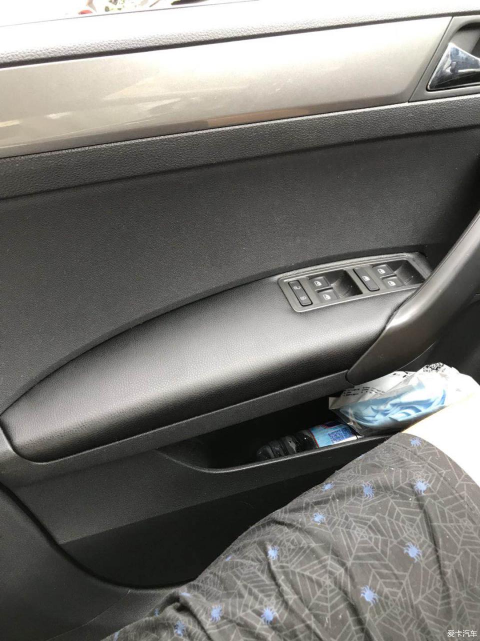

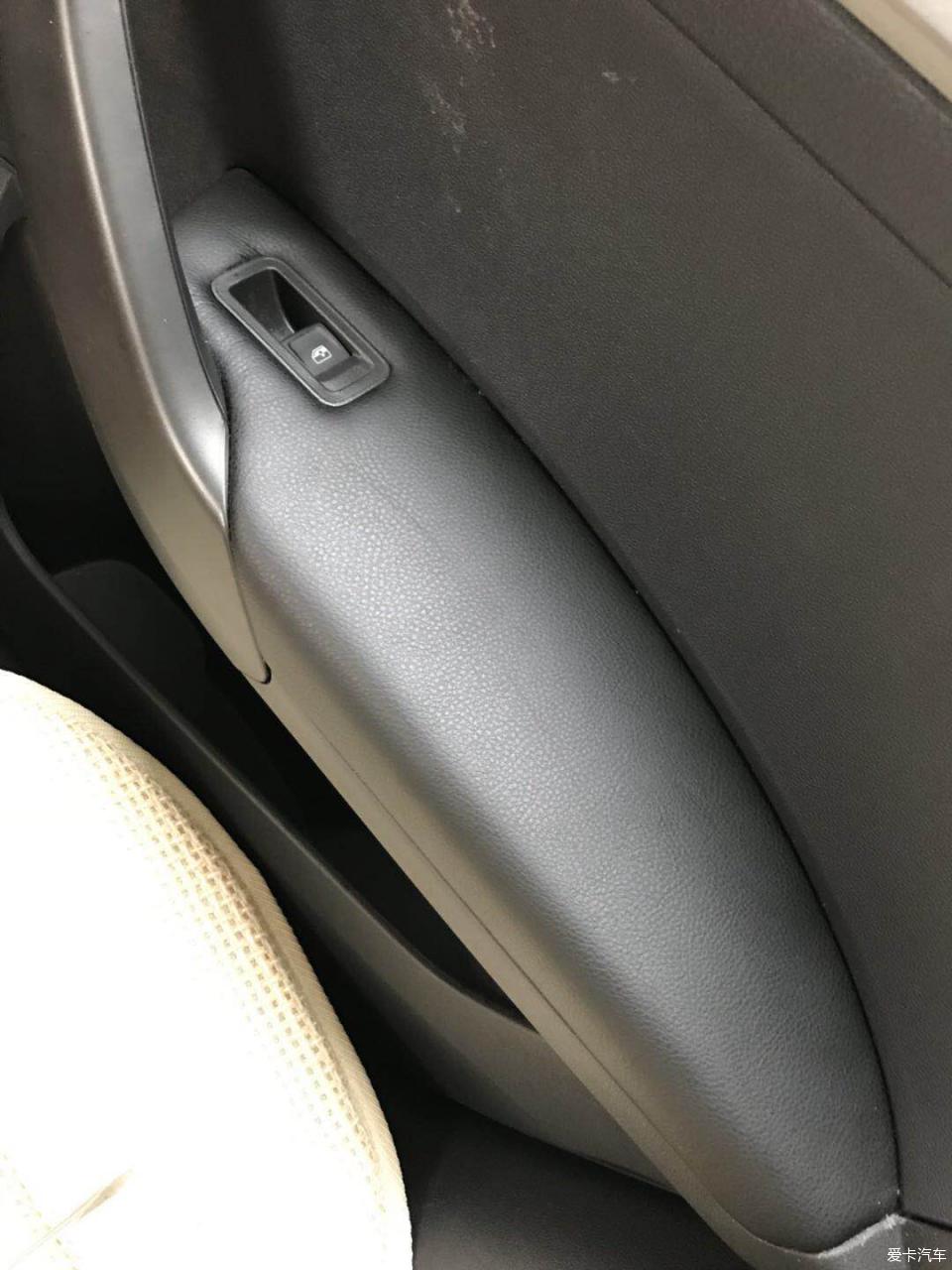

这就是原装的扶手,已经有明显的灰尘和色变了,灰尘很容易渗进去,也很容易滋生繁衍细菌。

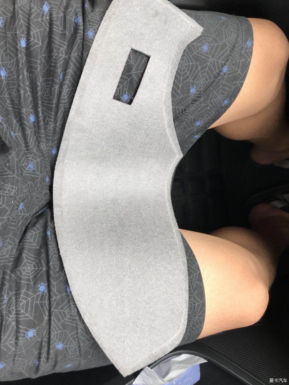

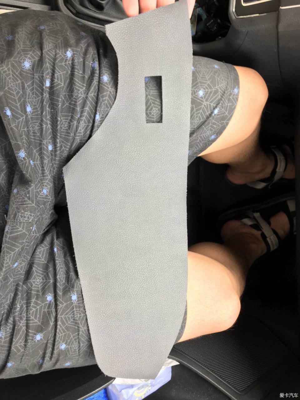

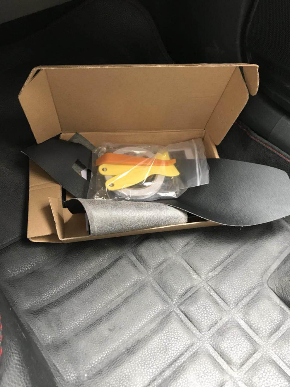

某宝购入的皮子,看一下几块皮子相对应的扶手,先选一片来装

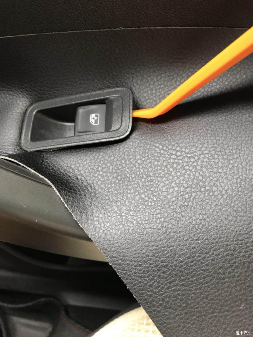

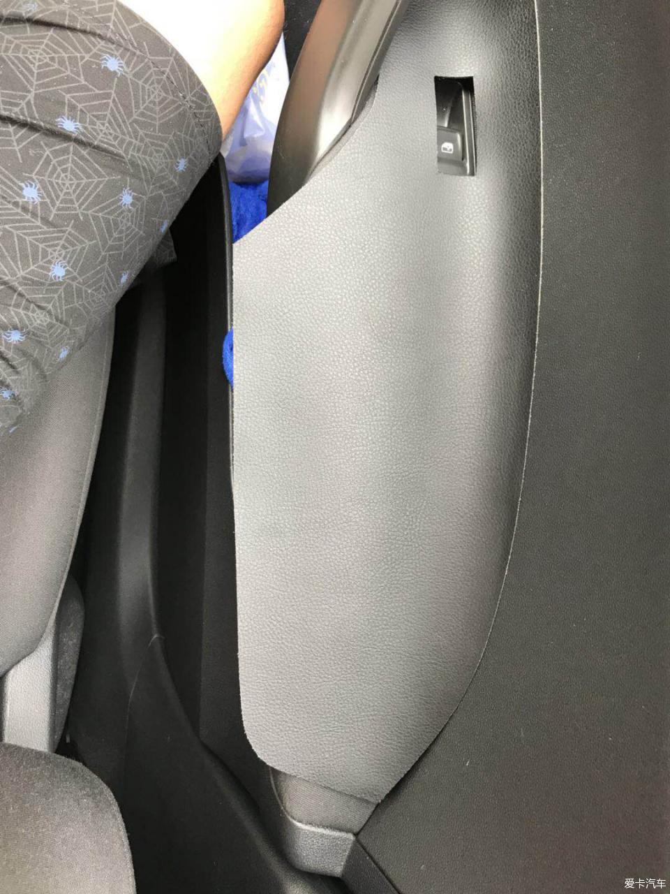

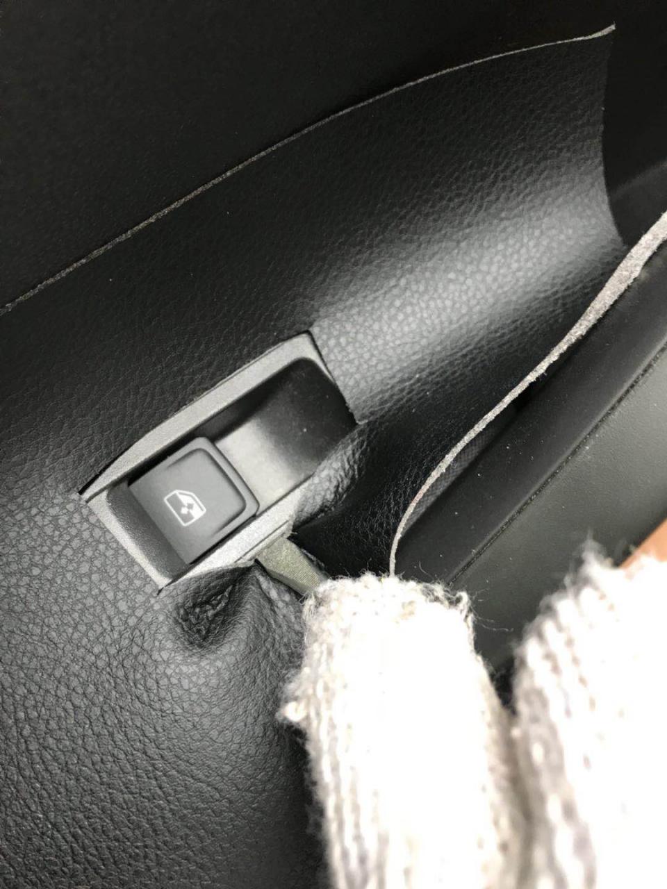

把皮子放到扶手上面,缺口对应好玻璃升降按钮处

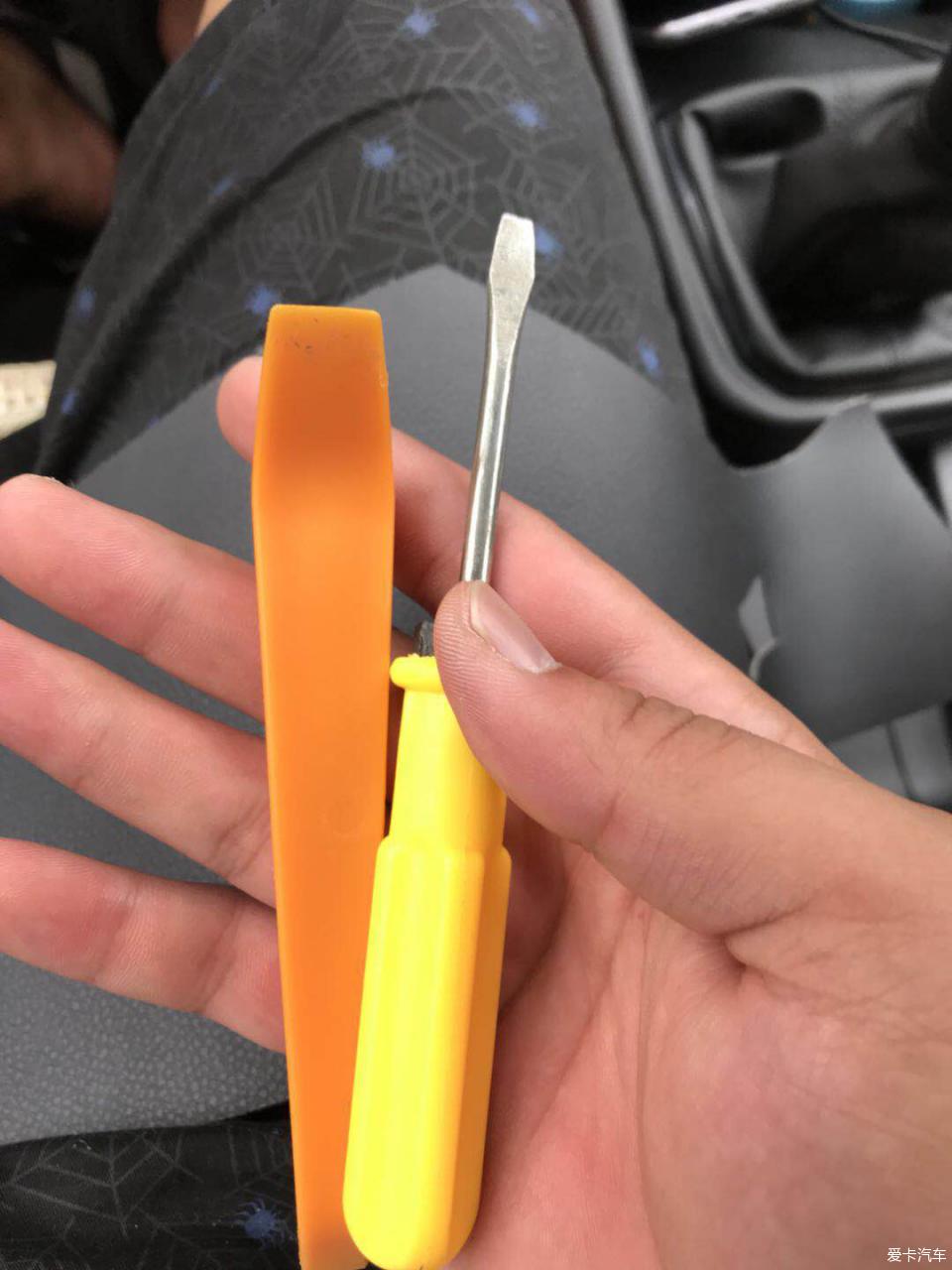

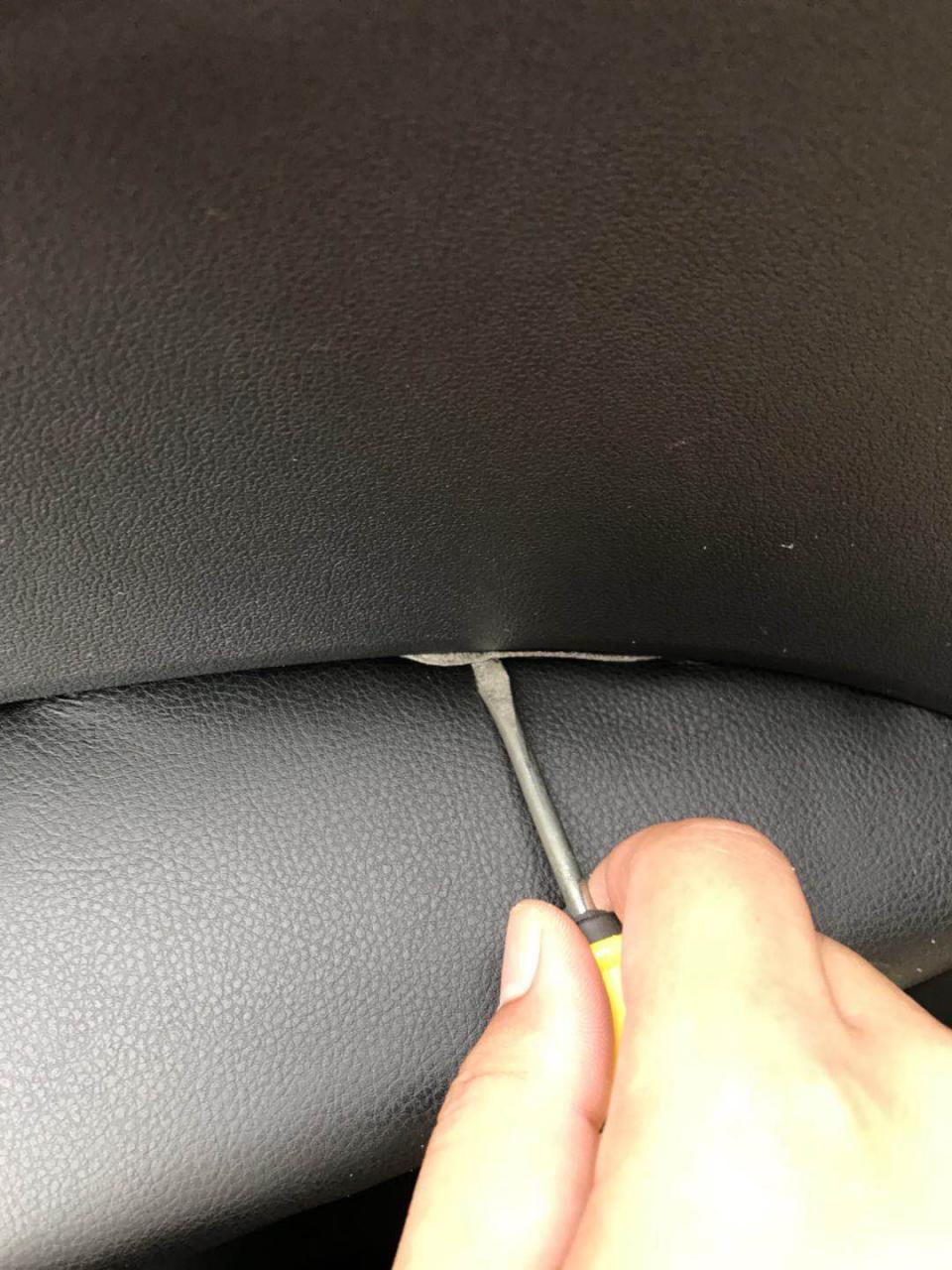

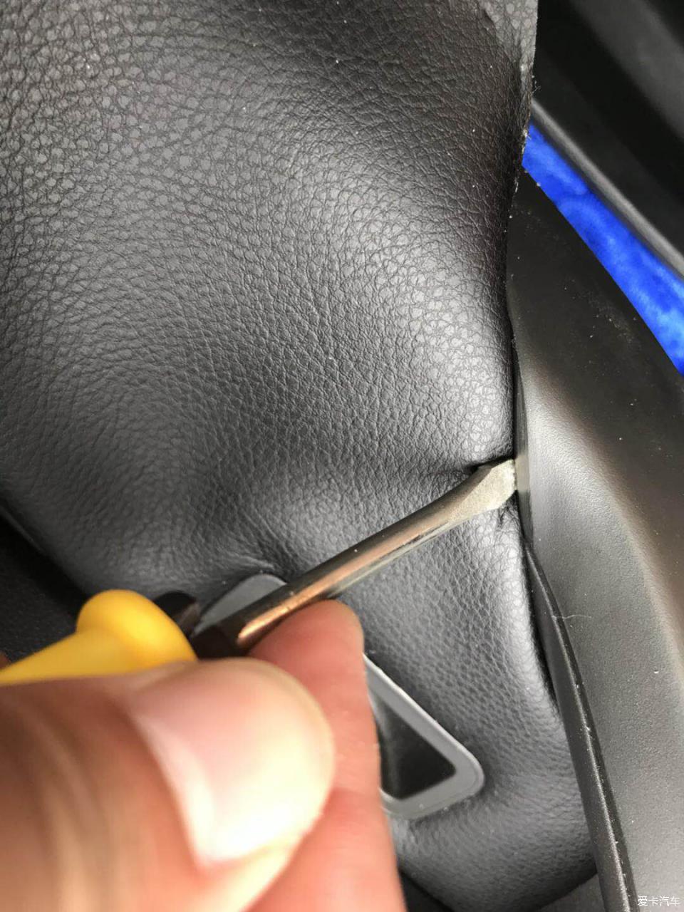

包装里送了塞板,有点软,于是自己又找来了平口螺丝刀

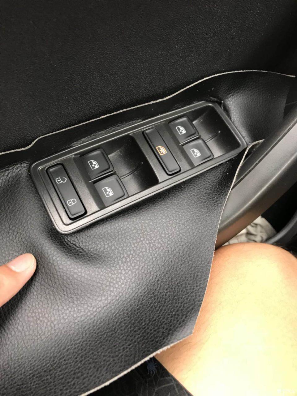

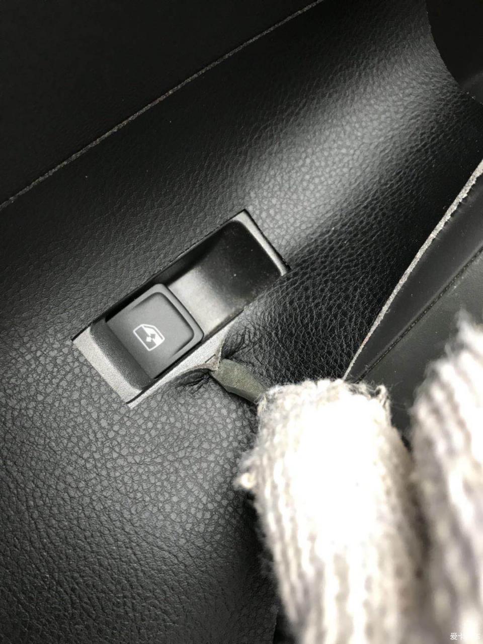

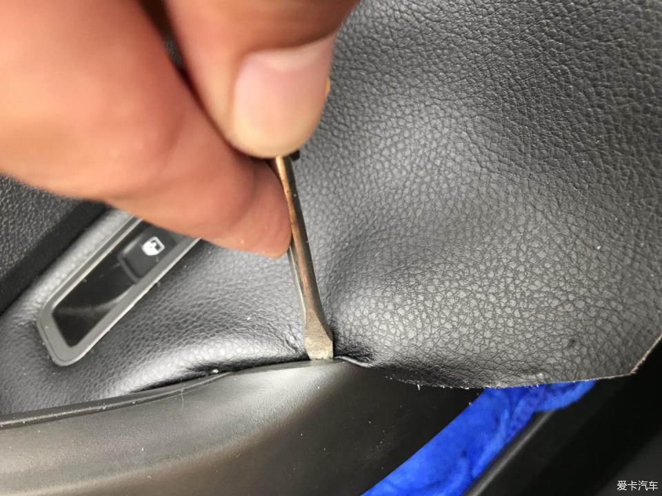

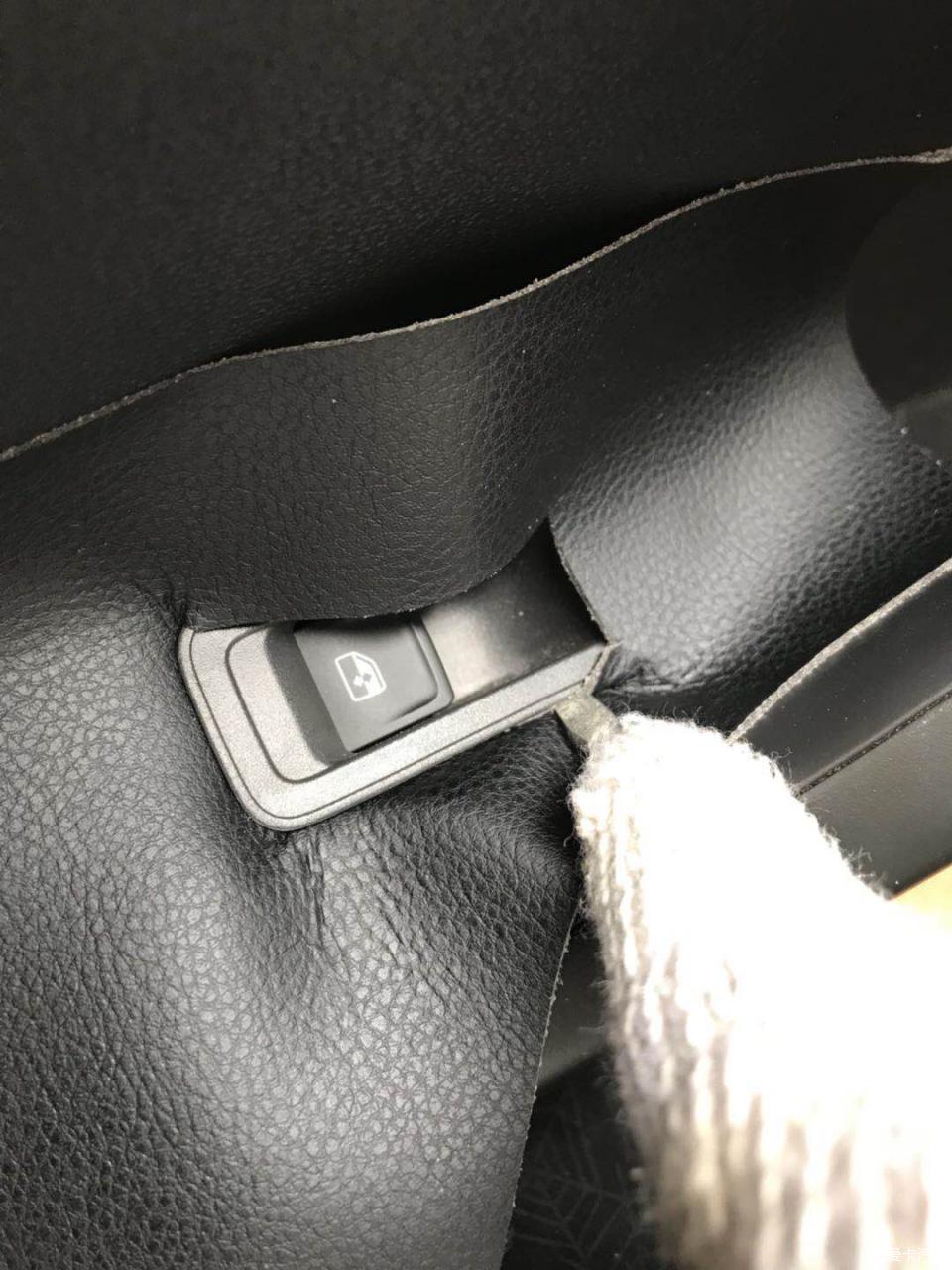

装的时候要先从按钮处开始,这样不容易错位,另外不要心疼皮子,皮子很结实,要粗中有细,一点一点的把皮子顶进缝隙中

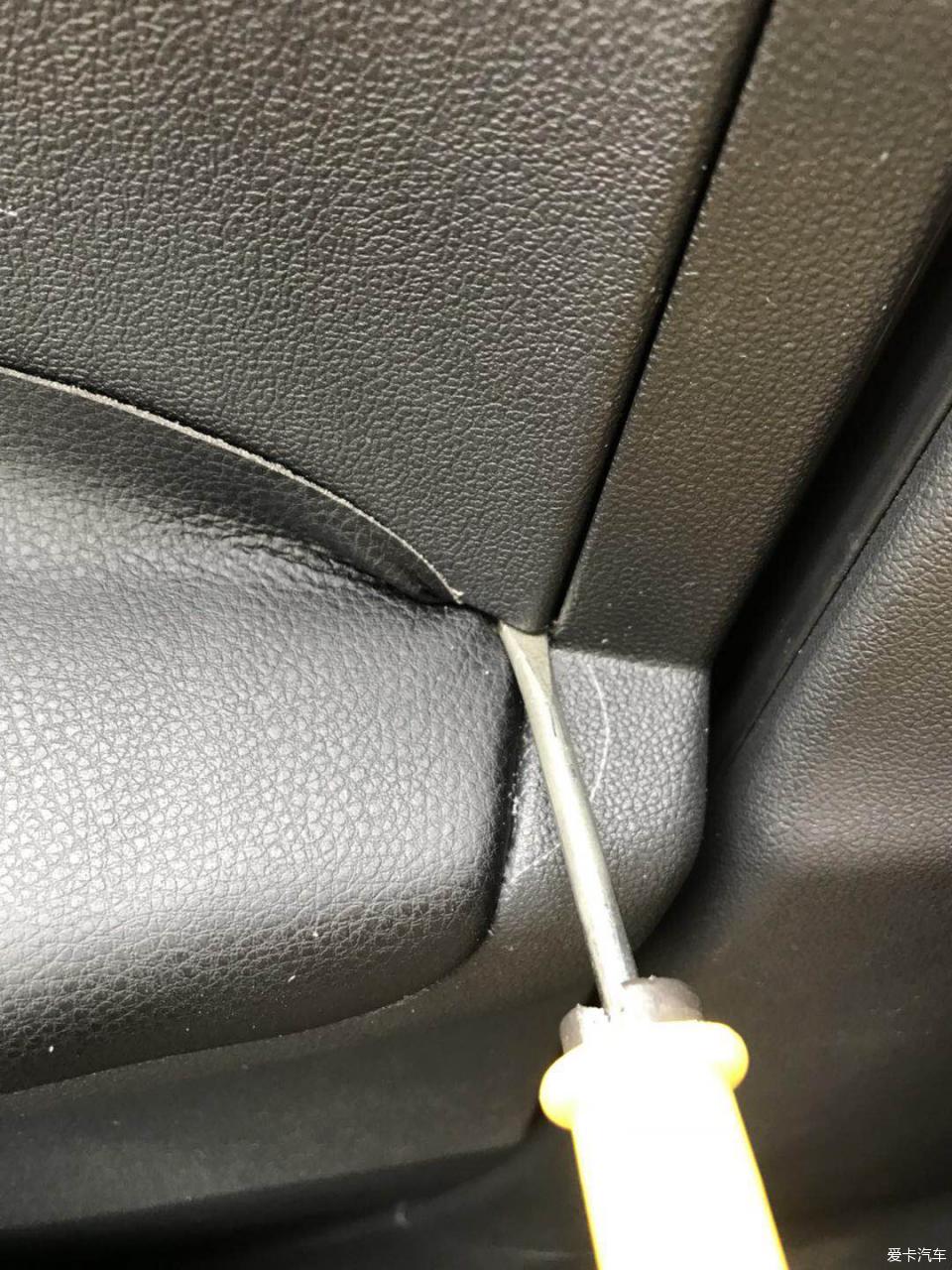

靠里面螺丝刀不好塞的地方可以用翘板一点点塞进去
门把处、拐角处是最难塞的,缝隙处很窄而且很难撬动,用了很大的力气才塞好

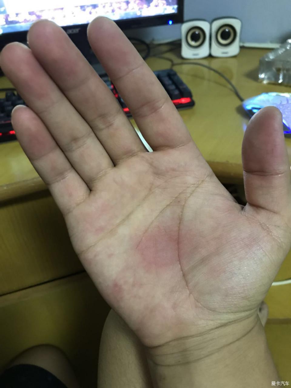

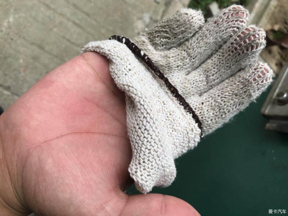

看我这手,最好是戴手套搞,不然容易起水泡

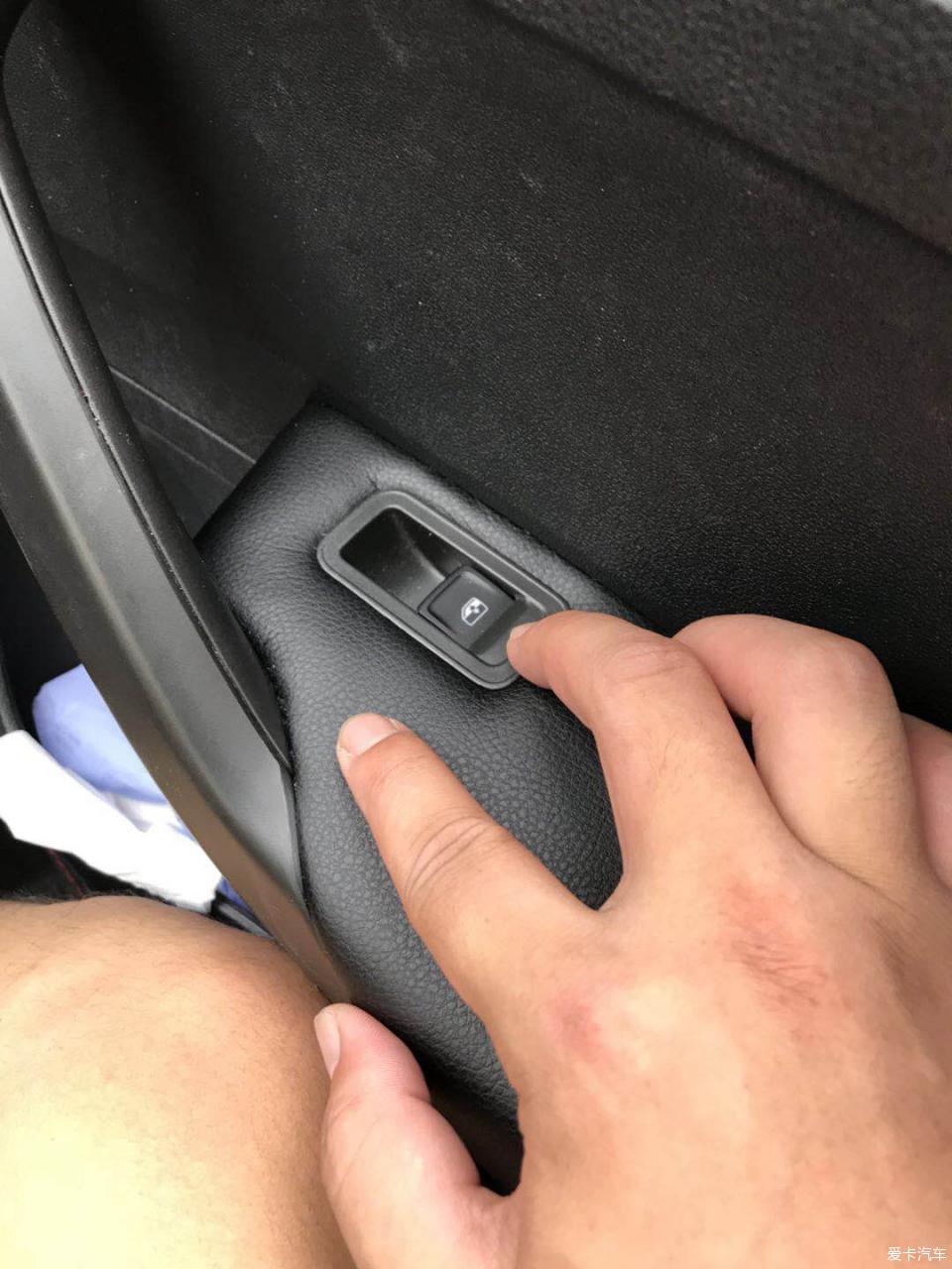

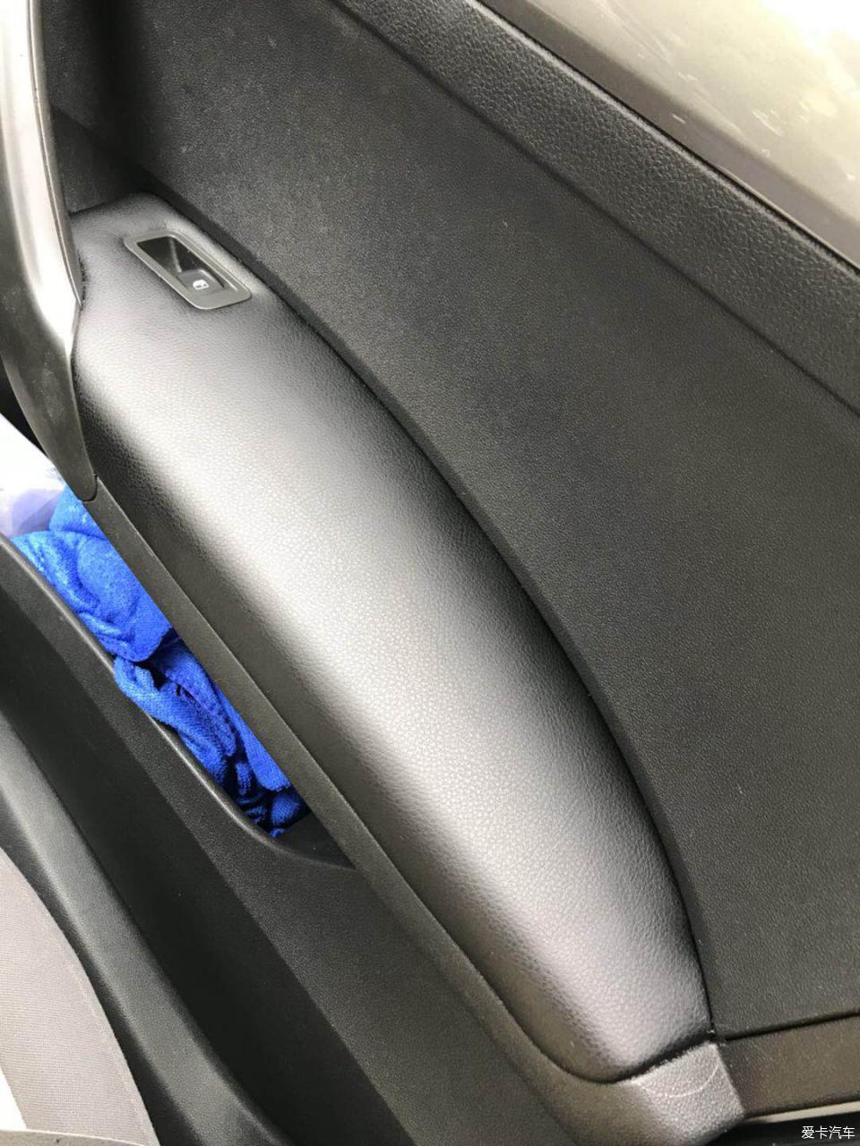

小试牛刀后开始了主驾驶这边的操作,操作依旧简单粗暴

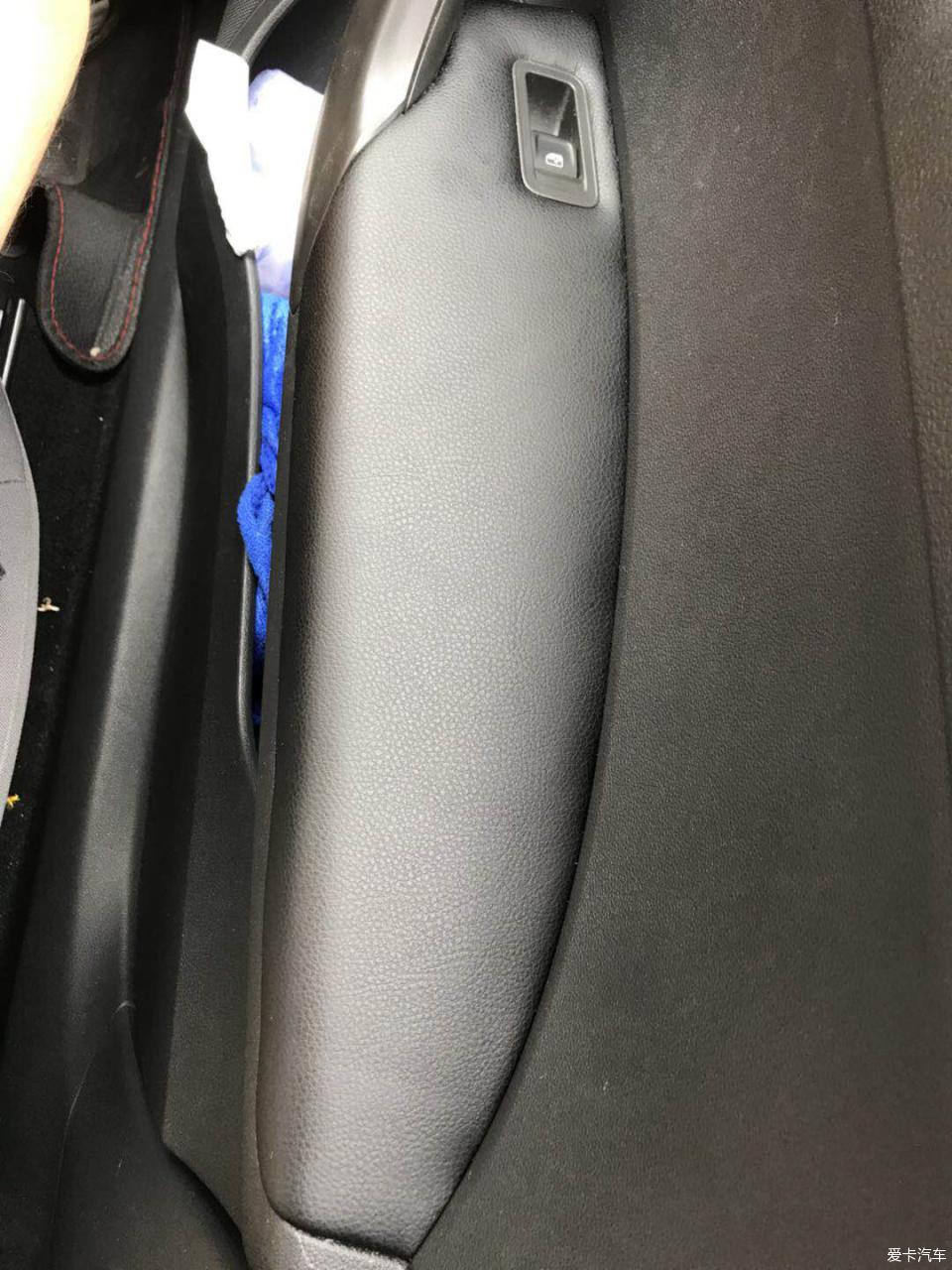

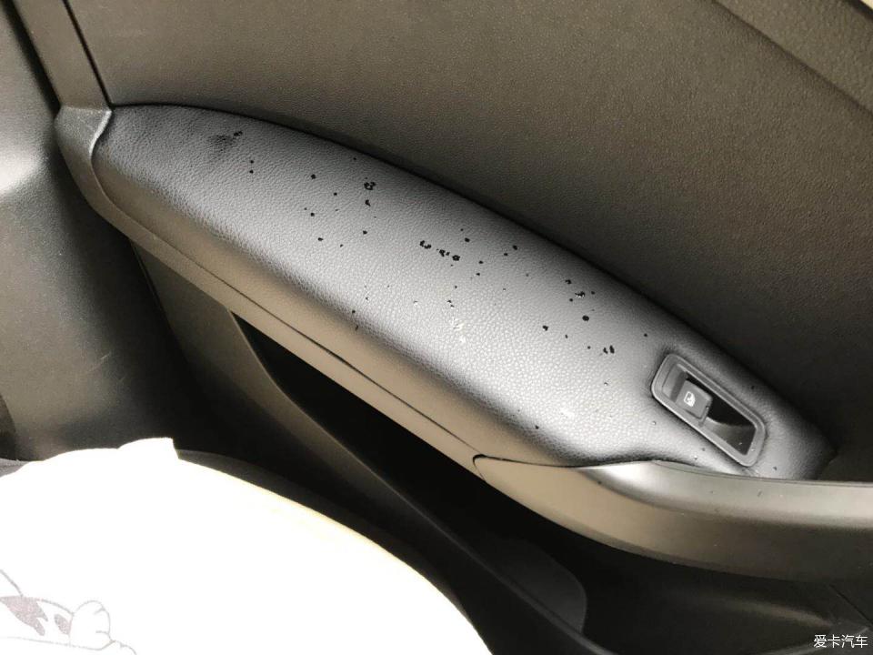

下的毛毛雨落上去,很明显,防水的...
左前门
右前门
左后门
右后门

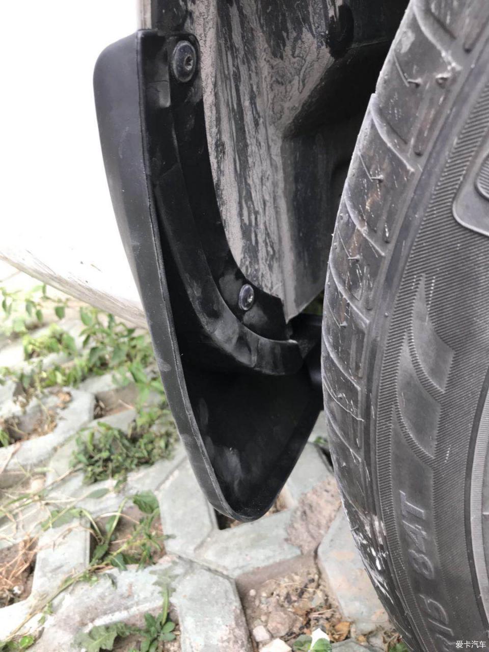

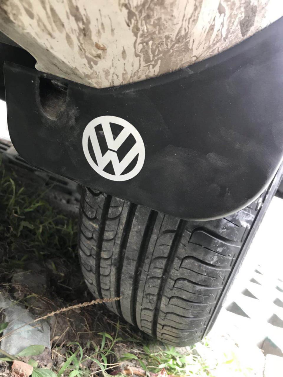

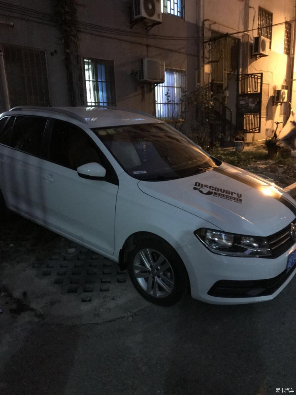

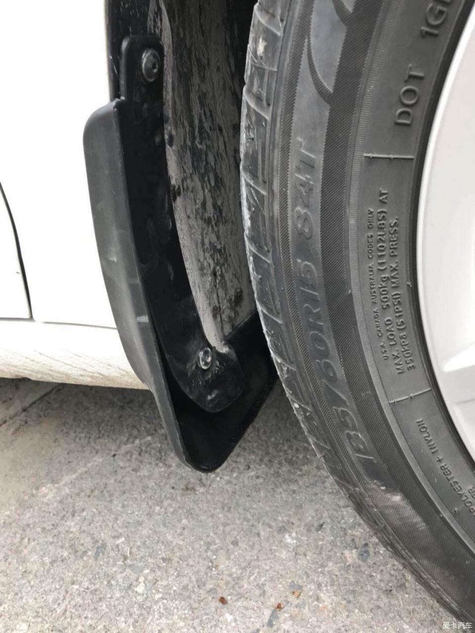

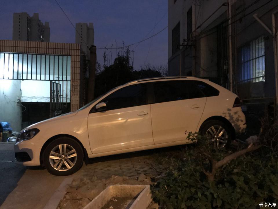

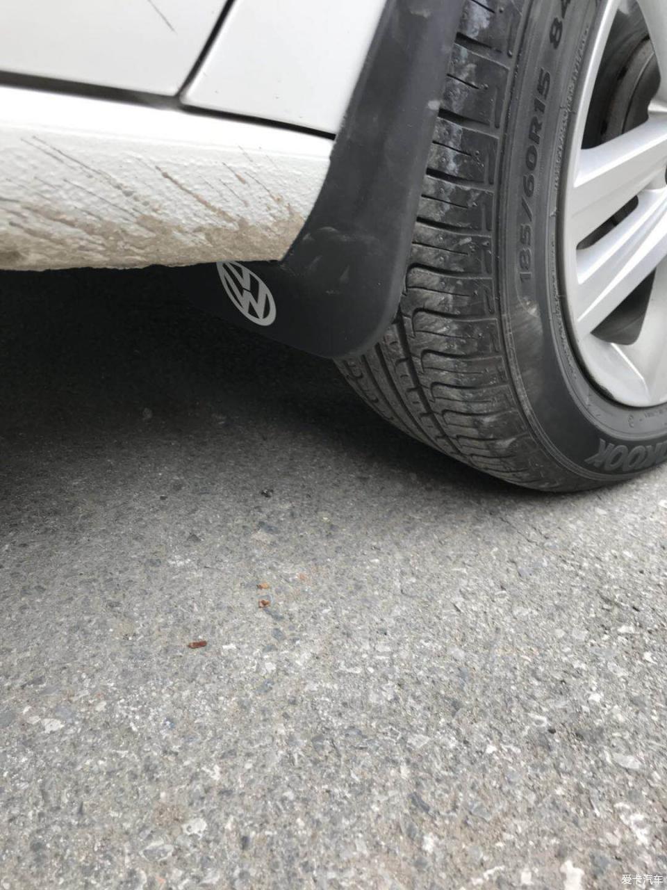

因为雨水泥石的冲刷容易造成车身部分划伤,同时也不美观,所以也一并装了挡泥板。挡泥板很好安装,把侧边的几颗螺丝拆下然后把挡泥板放上去,对好孔位拧紧螺丝即可。
没洗车装的挡泥板,仔细看左边已经有车漆掉了

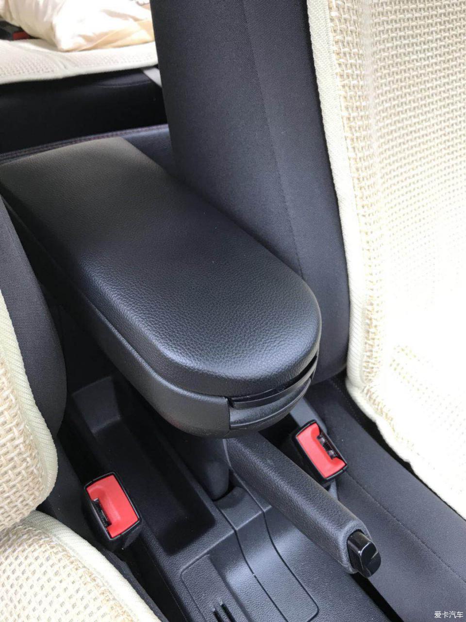

扶手箱之前装的,这个也很好操作,此处也就不多说了。
从中午搞到天黑,花费4小时,时间主要花费在了扶手包皮上面,包皮很不好搞,女孩子和动手能力不强的建议就别折腾了,皮子买来之初试装了一下,感觉非常难弄,我也想到过放弃,都申请退款了,后来搁置着忘记退了,然后问了一下做门板翻新的专业人士,报价300大洋,我在商品的评论里面看到有人这4个门的包皮搞了1个月,实属不易难得今天手痒,抄起家伙就干,满满的成就感,也给大家做个参考,大功告成
