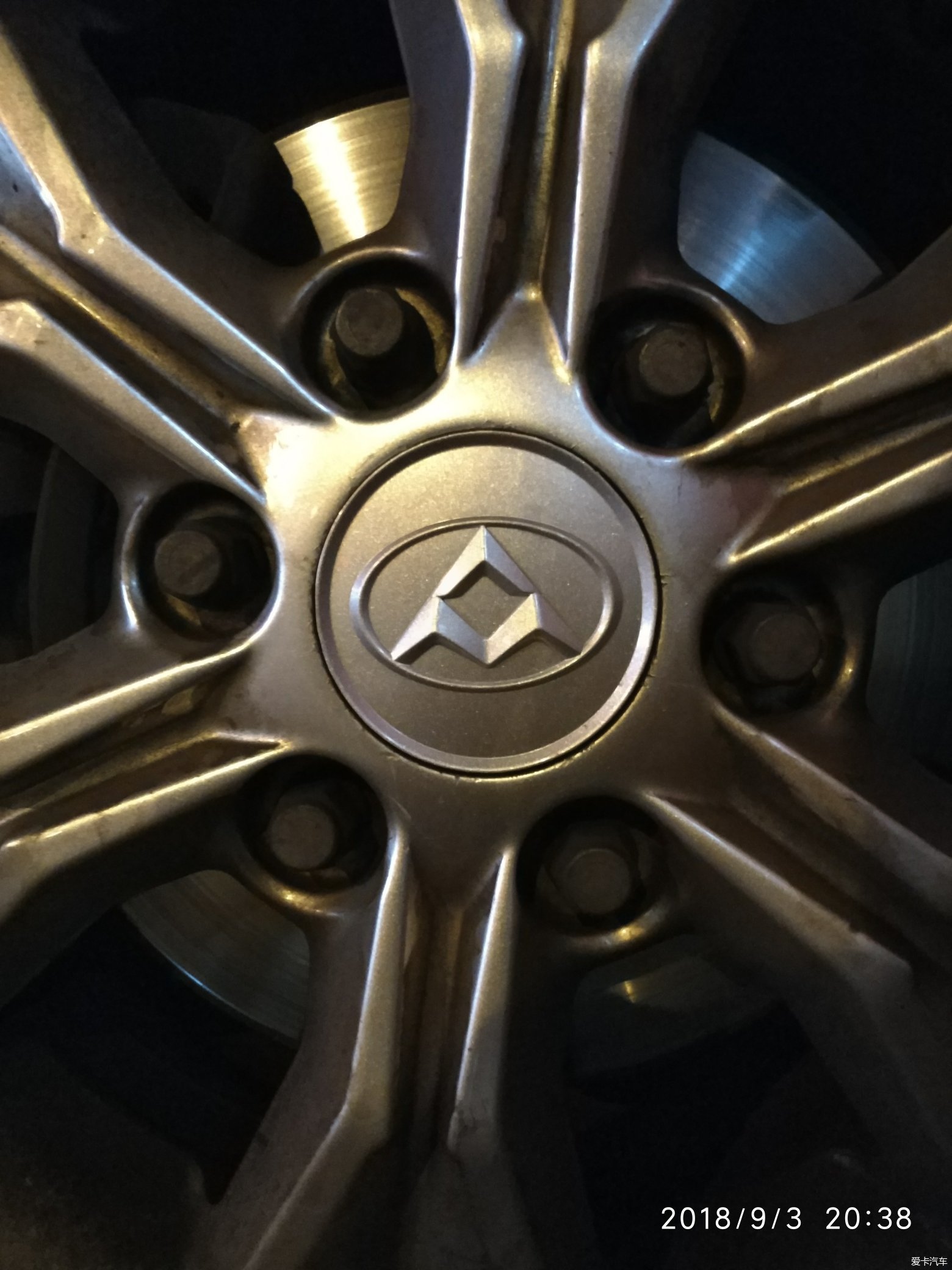

车辆上的商标都是正立状态存在多好,然而轮毂上的商标几乎都是随车轮滚动的,这样车厂是不是有不尊重自己商标之嫌?经过几天努力,我把自己车上四个轮毂盖车标做成了不论是行驶状态还是停车状态始终直立的授权码;N9OCPN

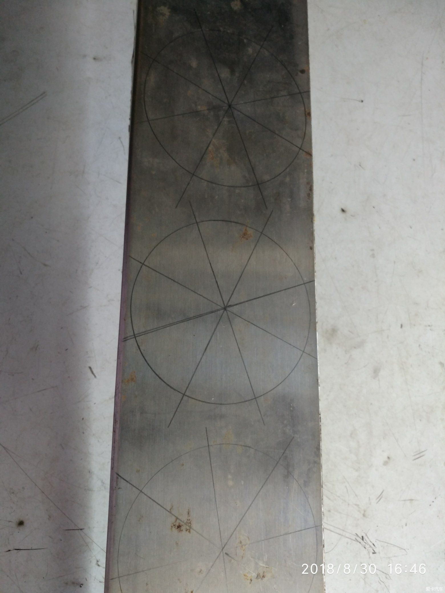

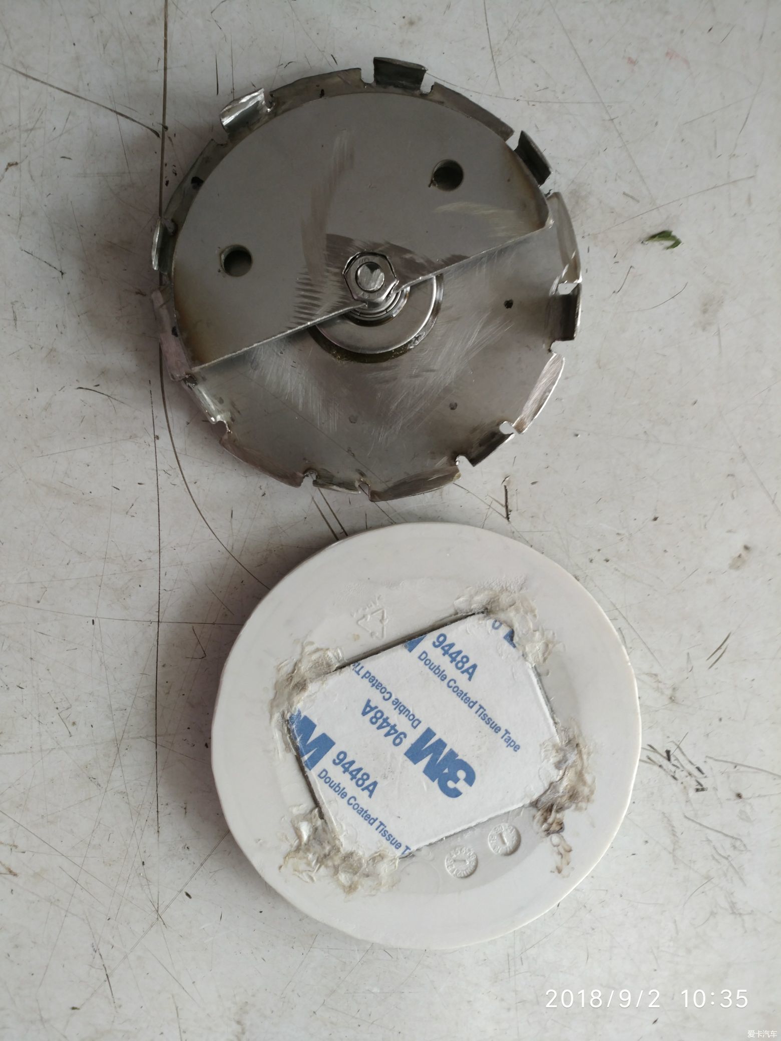

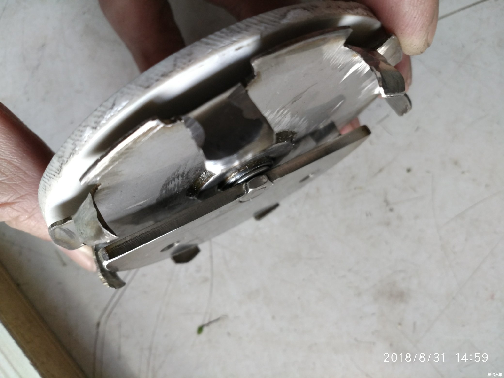

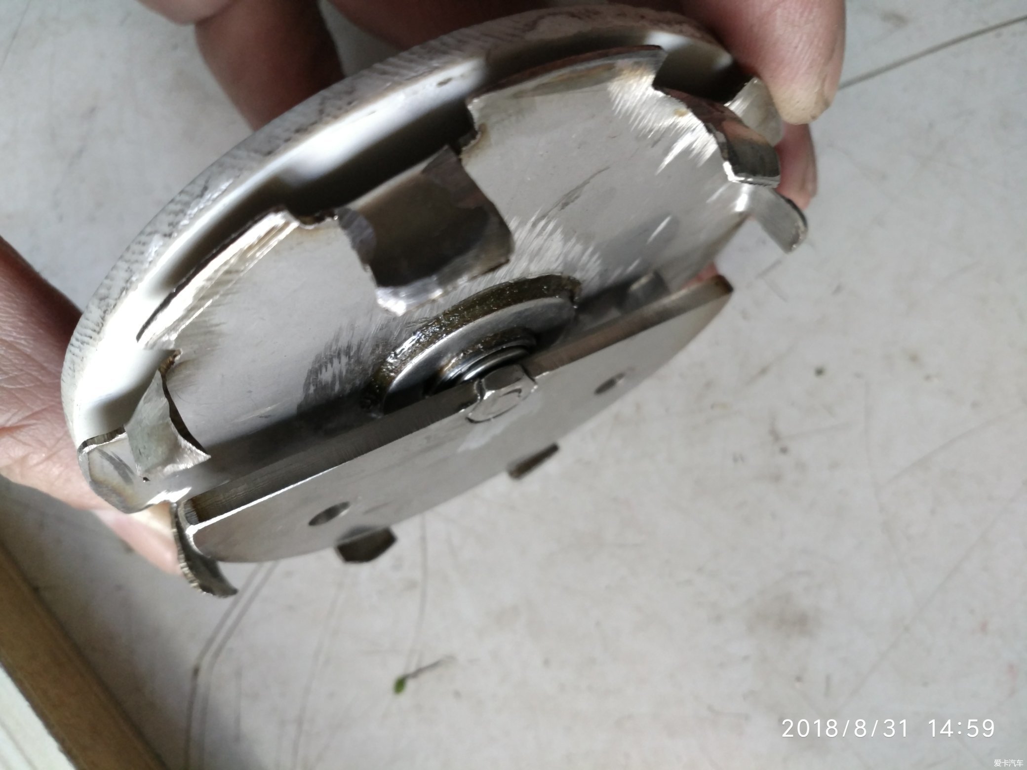

广告箱上拆下来的不锈钢废料,废物利用,图中圆的直径7.4厘米

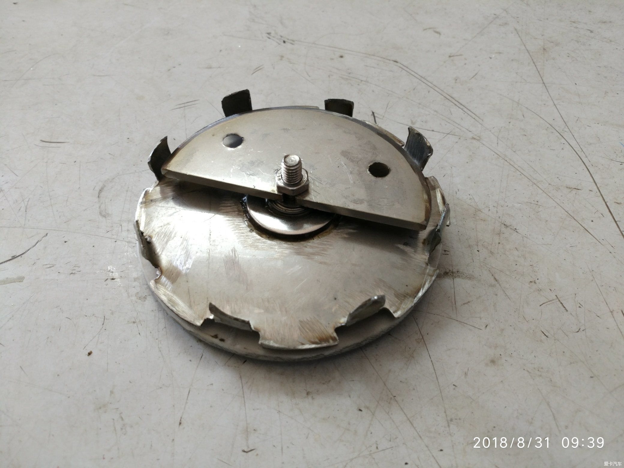

用内径13MM的不锈钢垫片,用结构胶固定在底板上

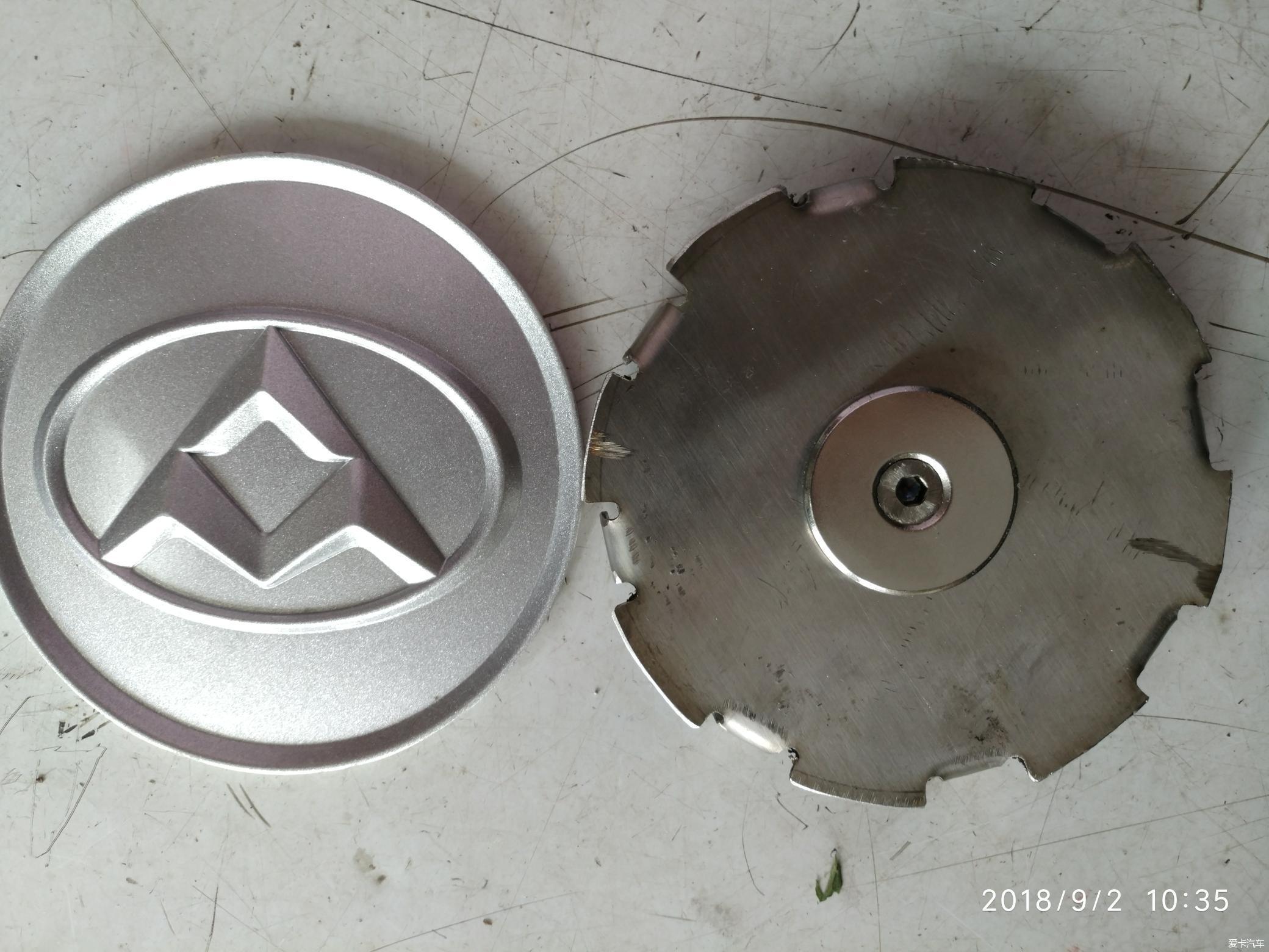

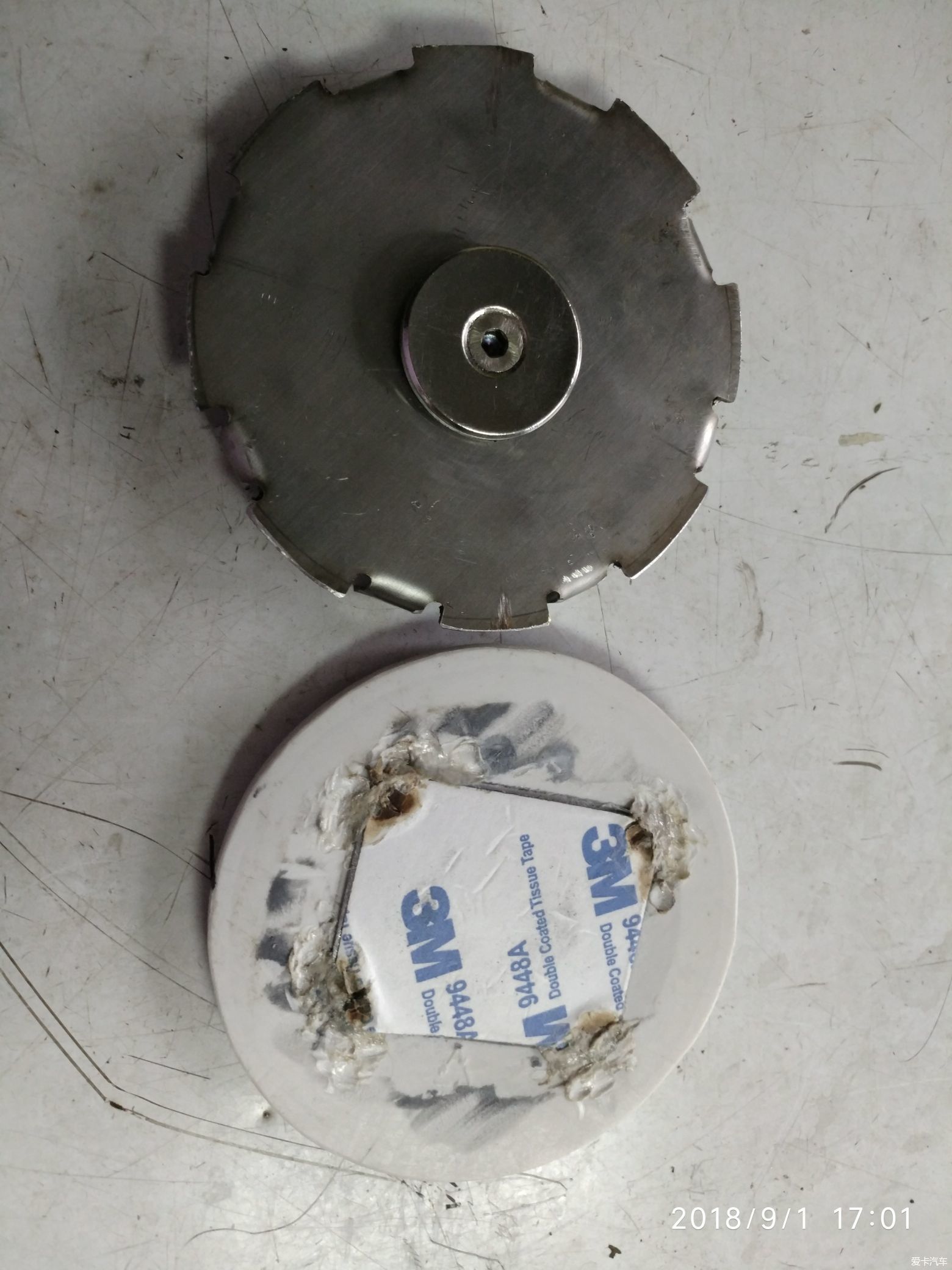

中间圆的那块是磁铁

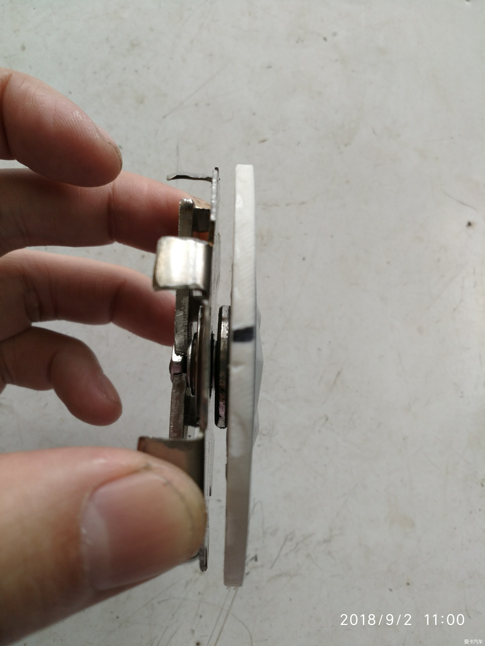

手机背面用的带胶磁吸铁片,全部调试好后,把背纸揭掉,自己就能连吸带粘了,跑高速也不怕掉了,还方便以后取下来

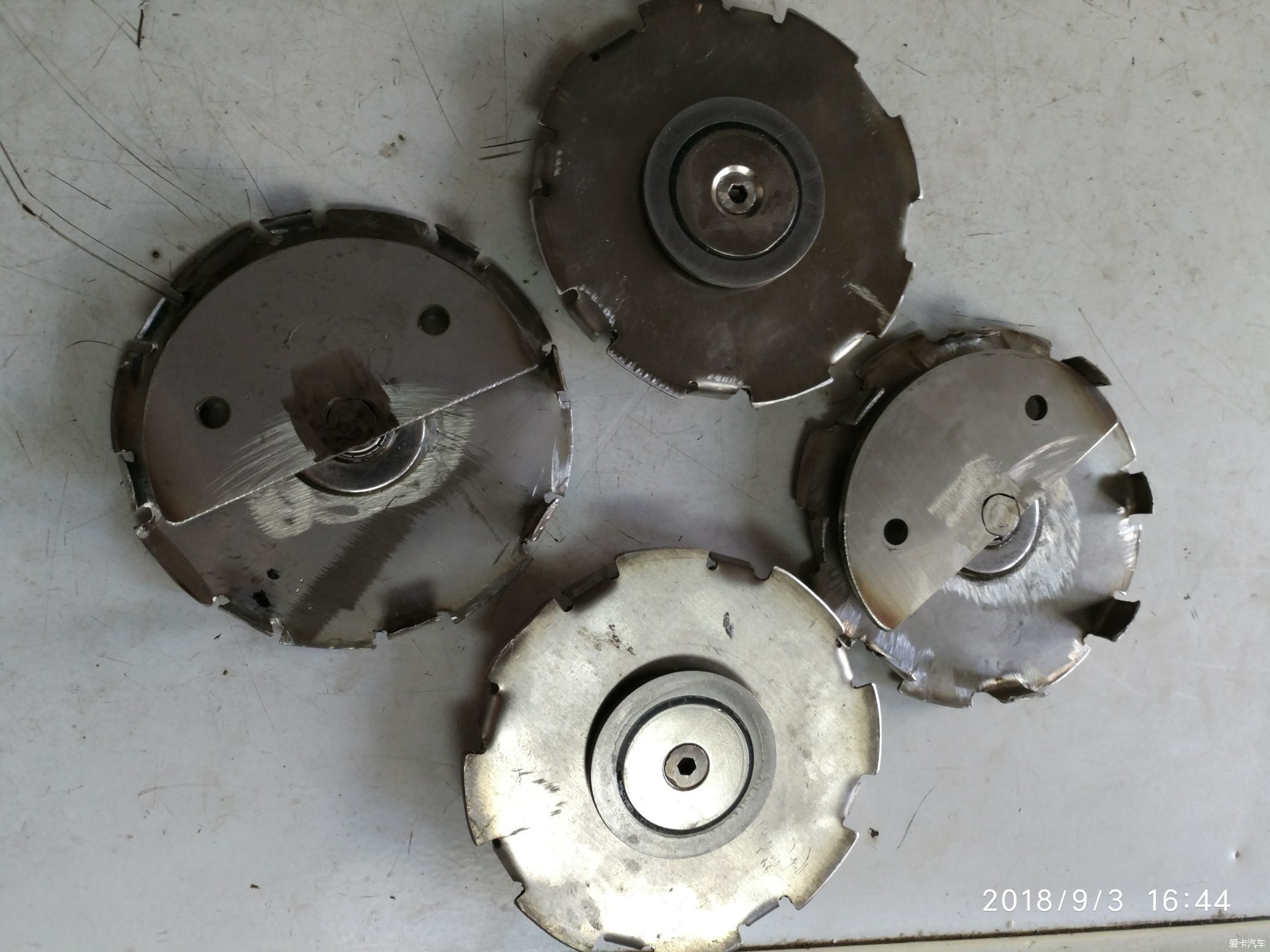

这个东西上用的除了轴承和磁铁,其余材料螺丝,螺帽,摆陀,垫片等全部是不锈钢的

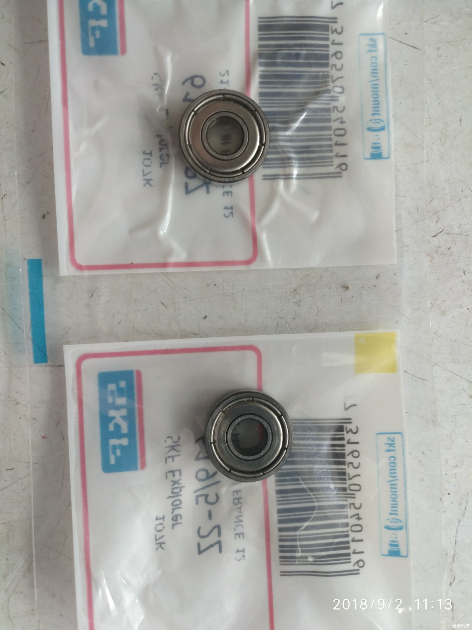

网上买的SKF进口轴承,型号695
中间圆的磁铁边上加了个大的不锈钢垫片,这样磁铁就不会因受外力而开裂了
全部完工,准备安装

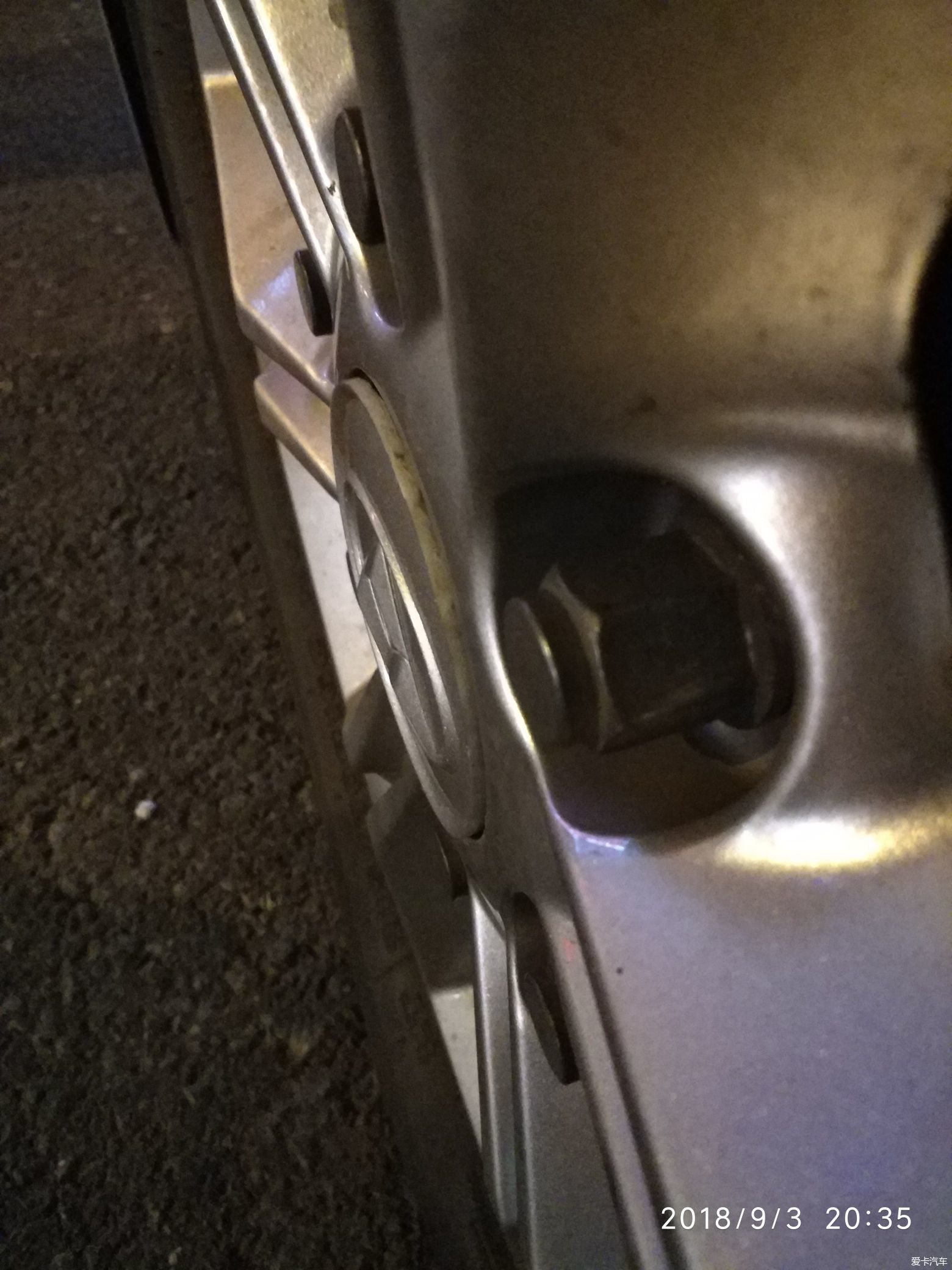

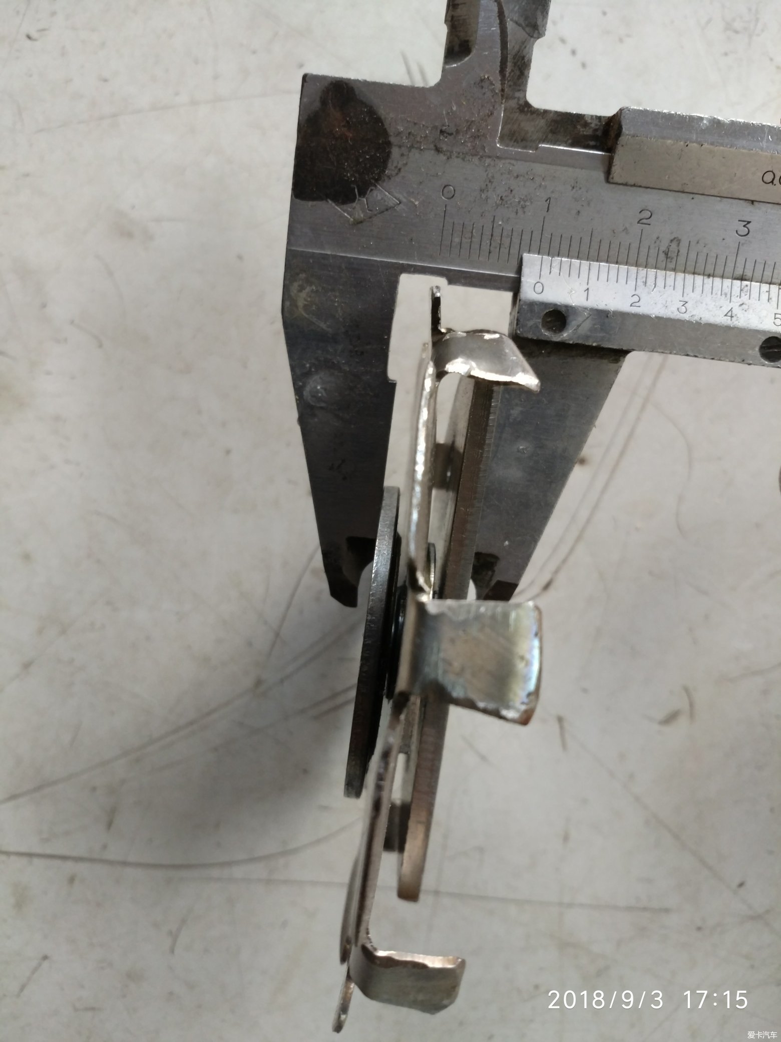

厚度不超1.1厘米,再厚前轮内的小空间就装不上去了

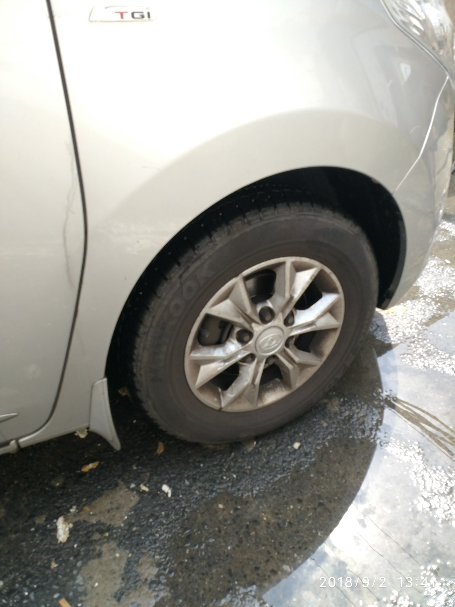

安装好后比原车的稍突出来一点
不论是高速,慢走,还是倒车,此标始终呈直立状态
