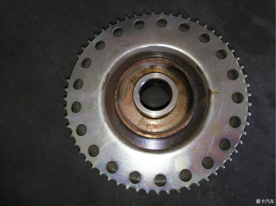

车辆到店进行维修中,故障所在确定曲轴皮带轮
故障表现:无助力 发电机灯亮
皮带轮所在位置,将之拆下。
带动水泵,发电机,空调泵工作,水泵是保证发动机正常工作的水循环达到散热作用,发电机就是给蓄电池充电,保证汽车各种电路的正常工作,空调泵就是压缩机,用于空调系统。
曲轴皮带盘就是带动其它发动机附件的动力来源,依靠传动皮带带动发电机、水泵、助力泵、压缩机等运转。
曲轴皮带轮滑了,无法正常的带动发电机、水泵、助力泵、压缩机的运转。
正常情况下皮带轮与后面的曲轴位置信号盘是一体同步运转,但是现在皮带轮与信号盘解体无法一体同步运转。
曲轴皮带轮与曲轴位置信号盘一体运作,受到高温高压导致皮带轮与盘的结合部位分离产生干磨。
干磨将涂抹在盘与皮带轮中间的防锈物质磨损烧毁。像这种情况下只能选择更换。
更换全新的涨紧器与曲轴皮带轮。
旧涨紧器
安装完毕后后点火启动,恢复正常。
