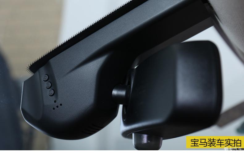

如果要追求B格,隐藏式记录仪是不错的选择。它与原车结构融为一体,连电源线都是完全隐藏的几乎不破坏原车风貌。通过wifi与手机连接观看视频,清晰方便的同时避免了屏幕分散司机注意力的问题。缺点是每一款车型都要专门设计开发一款甚至多款机型,商家生产成本高,售价自然也略高。当然也没有高到很离谱的地步,大概只有两三百的差距吧。个人认为,如果你是完美主义者既然买了几十万上百万的车,三两百元的差距不值一提。

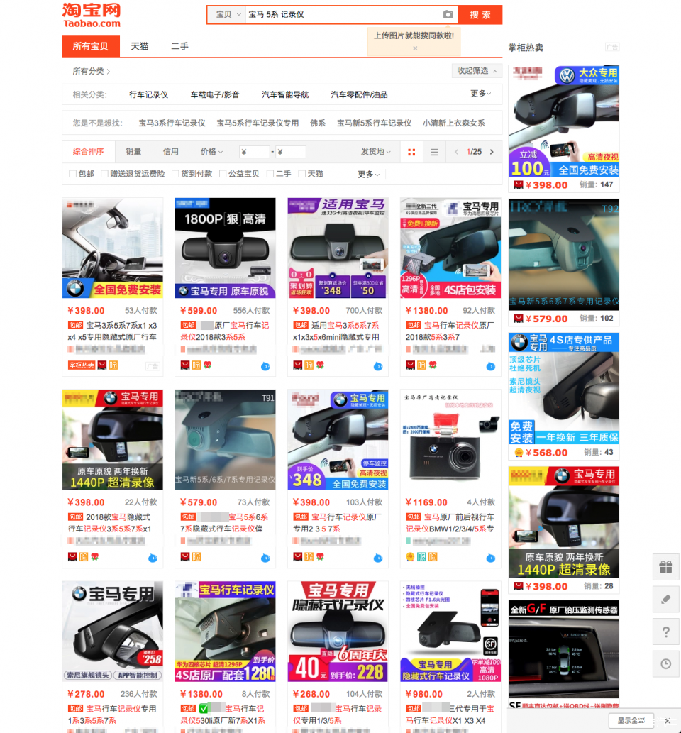

然而网上隐藏式记录仪也是款式众多,龙蛇混杂。本文接下来详细分享一下从网上淘到的几款宝马5系(G38)记录仪。在淘宝搜索:宝马 5系 记录仪,结果如下:
是不是五花八门,琳琅满目,眼花缭乱?
随便点开几个链接,发现卖以下这款居多。
请注意,这款是适配上一代宝马5系(F18)以及现款宝马3系(F34)的。
而且这么多商家卖这款,说明这款产品是公模。
本文讨论的是现款宝马5系(G38)专用记录仪。

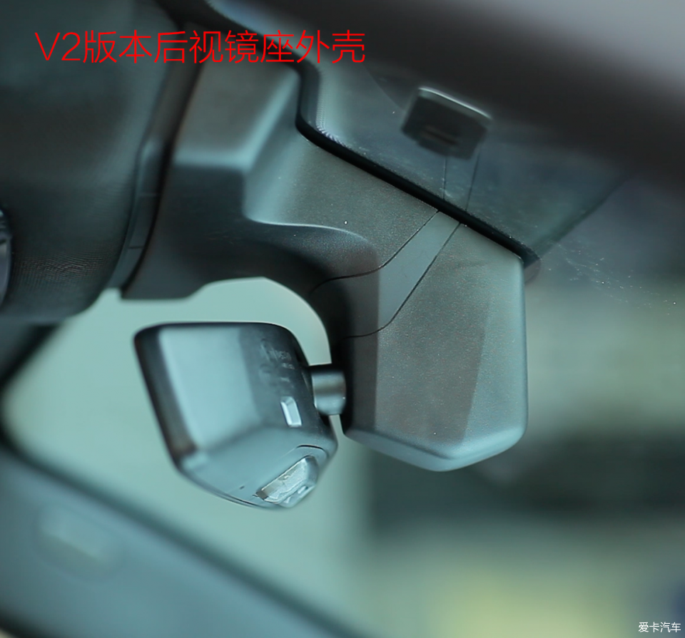

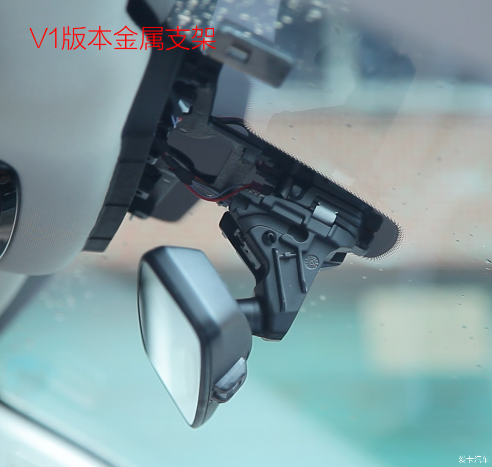

首先得说明一下,隐藏式记录仪是严格与原车后视镜座匹配的。而由于这一代宝马5系后视镜座有两种版本,其分别在于是否有独立的自动远光灯感应器。于是有人就以低配高配来区分这两种版本。其实这不够科学,因为宝马实现自动远光灯有两种方式,更高配置车型是通过上方的两个ADAS探头来实现自动远光灯功能,这种版本的后视镜座跟低配版本是一样的。所以关于这两种版本还真有点难以描述。为简单起见,下面分别用V1、V2来描述这两种版本。区分办法很简单,看一眼你的后视镜座外壳形状就知道了。
另外,最新款宝马5系、6系、7系的后视镜座是一样的,所以本文提到的机型同时适配这三大车系。
V1版本为无自动远光灯功能的车型,以及通过ADAS探头实现自动远光灯功能的车型。
V2版本为有独立自动远光灯感应器的车型。
