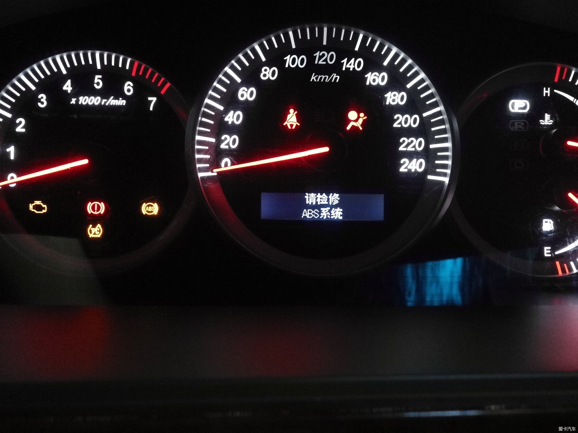

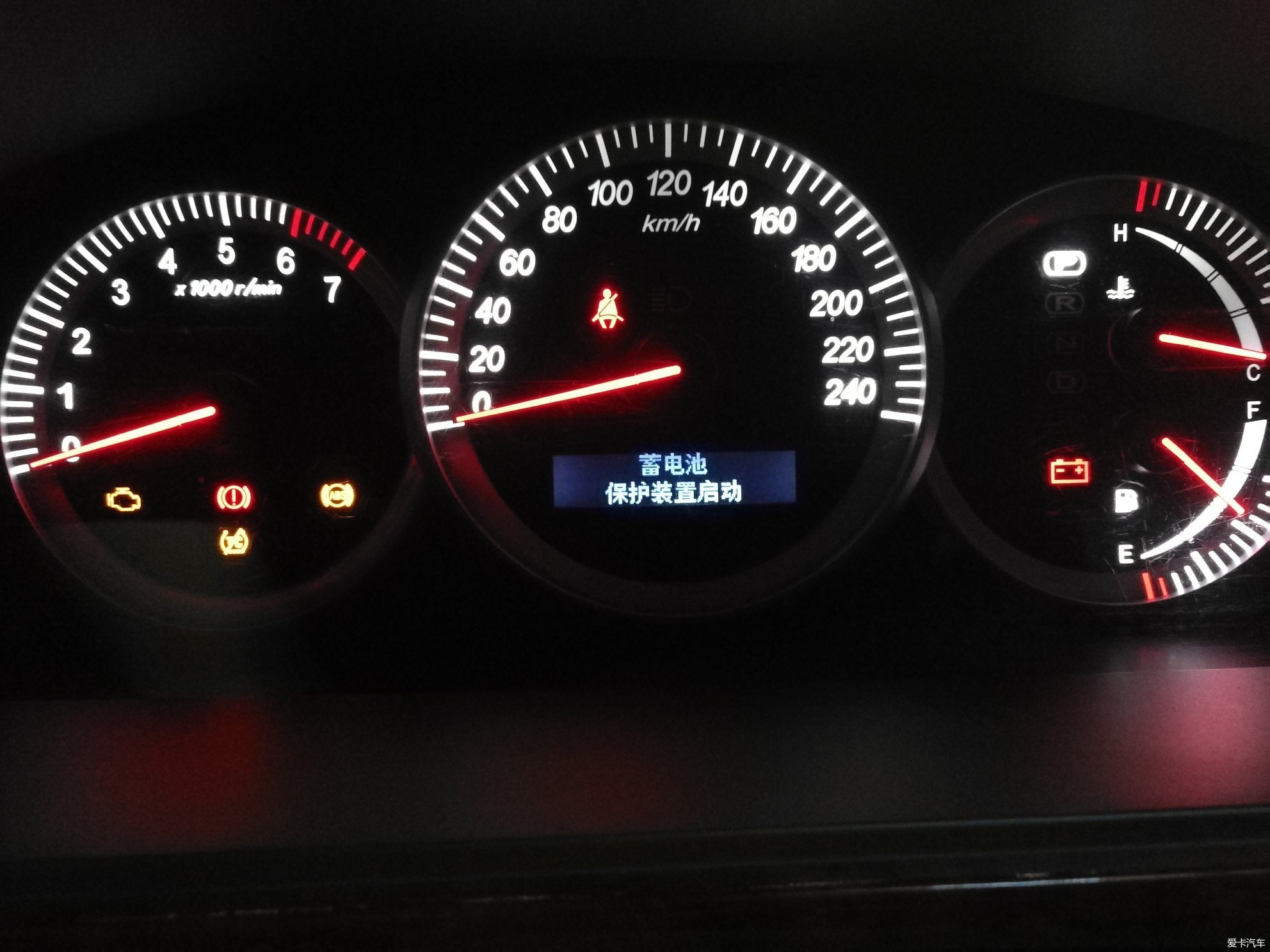

昨天送朋友去机场,回来的路上70的速度右前轮碾撞过一个坑,再后来有一次紧急刹停,当时没感觉会出问题就到家停车,几个小时后准备再开车已经不能打火了仪表显示这些故障,4s店叫我先搭电试试,我叫朋友的车开过来帮我搭电启动也不能打火,只能听到吧嗒的一声,两边倒车镜闪一下,还是不能启动,车是09年买的,电瓶已经换过一次了,上一次换电瓶已经是3年前的事了,上次去4s店做保养保养的师傅说刹车盘磨损的差不多了但是还能开一阵子我当时有其他事耽误了就没换,都是老车主了,大伙帮忙看看什么情况,再不行我得叫拖车拖到汽修厂了。

电池接线松了,或接线处裂了。好好检查一下,搭电打火试试夹线头而不是电池柱子

应该是这个,曾经出现过一样的现象:老婆没有开发动机而开空调,10多分钟就出现一样的故障。搭电启动后正常,修车店的哥们还帮忙紧固一下接头,接头确实是塑料裂开了点。

发电机坏了,电瓶没电了,我的07款,换过发电机就好了

亏电和ABS传感器故障的症状。
检查电瓶和发电机线路。
修理厂检测仪会很直观,且免费。
搭电都无法启动,太奇怪。
