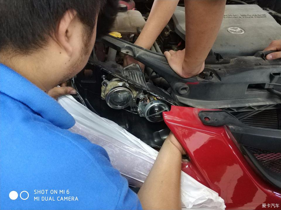

过了个早回来灯已经进烤箱了,师傅手太快没拍到拆的过程
师傅研究如何下手

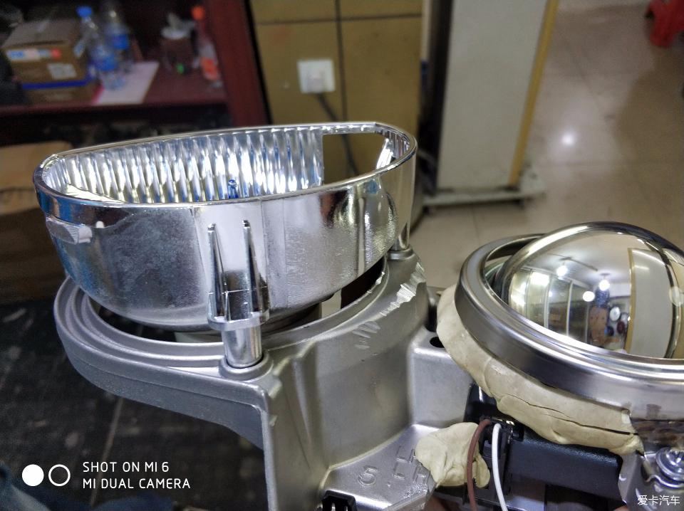

所以反光碗是需要拆掉的
反光碗还是很新的,灯泡也很新,平时用的很少
拆掉反光碗之后

调试角度,此处点名表扬店里的胖子小哥,手艺相当了得,主要安装和调试工作都是他搞,粗人干细活
开始重新走线
透镜安装完毕,上车调试角度

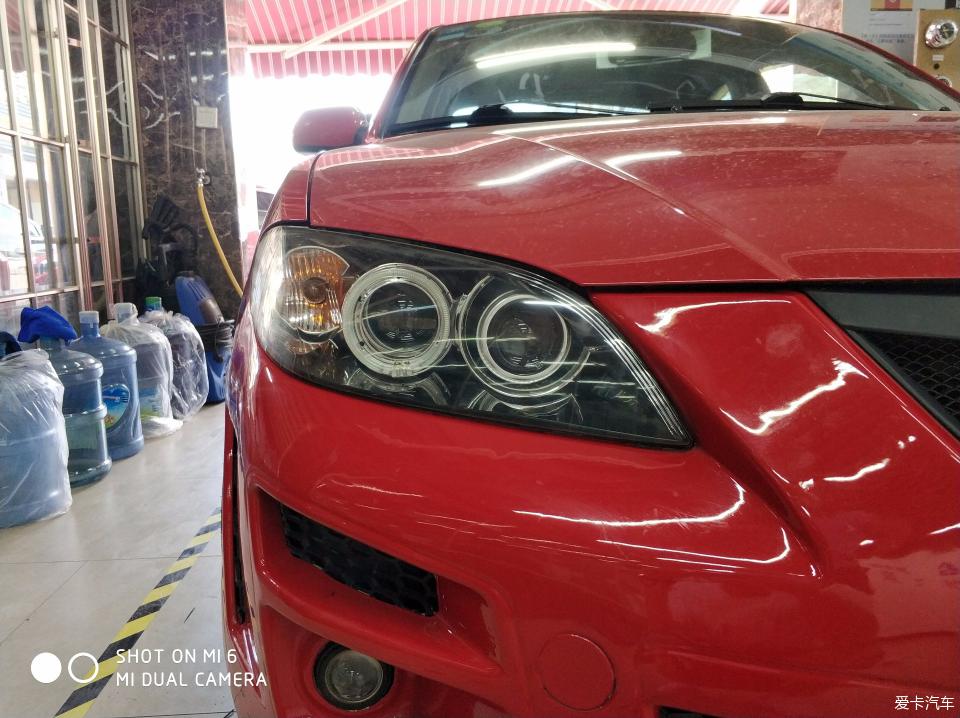

右侧特写
左侧特写
单开雾灯效果,好像天使眼现在很LOW,当年装的时候很流行
6透镜全开效果

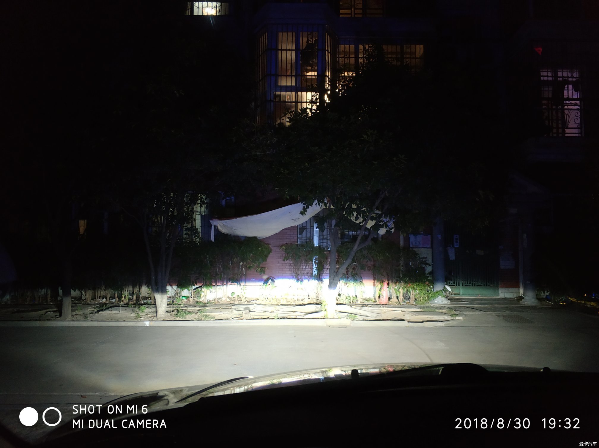

近光效果,6透镜

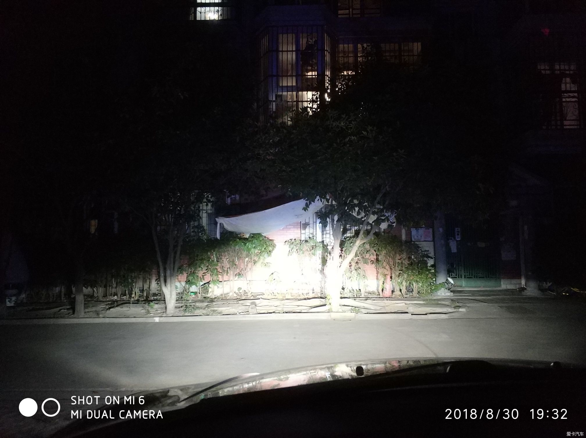

远光效果,4透镜
