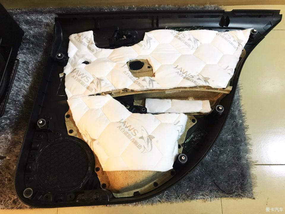

四门隔音:
汽车隔音不仅能有效的降低钣金共振,更能抑制车辆高速行驶风噪的影响,同时会提升车门的密闭性,形成一个类似箱体的空间,有效帮助音响的发挥。
拆下门板,很干净只需用工业酒精擦掉表面的灰尘污渍,就可以动手施工。
粘贴隔音时,切勿原车线路,方便维修保养,使用扎带将线路整理好,避免产生异响。
通过门板残留的噪音,隔音棉进一步削减。

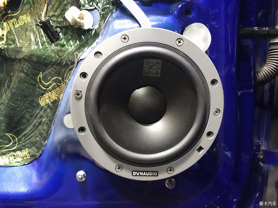

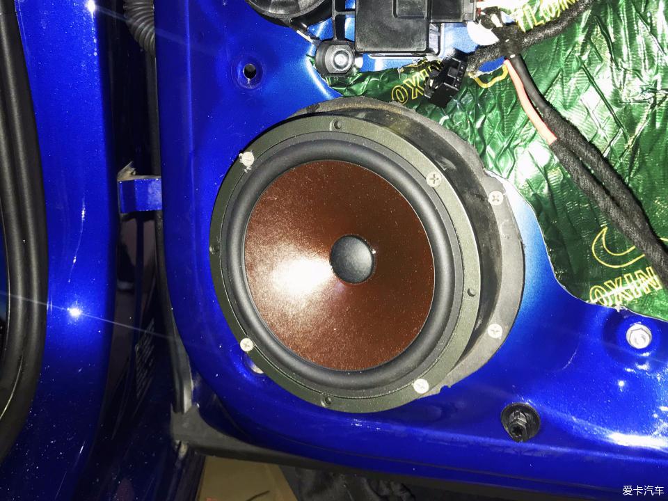

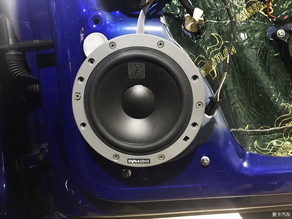

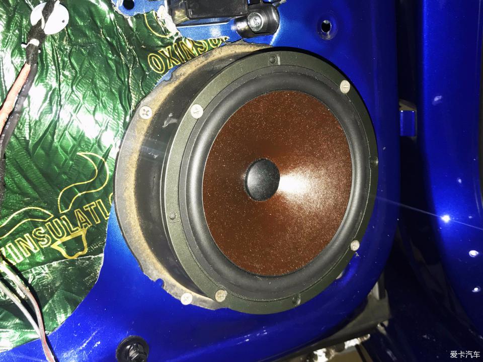

中低音加专用喇叭垫圈安装在前门原喇叭位处,丹拿音响品牌可以说改装升级过汽车音响都是有一定的了解,所以也不作详细介绍了。高音单元安装固定于原车A柱上。后声场简单换装升级,进一步提升后声场听音环境。
