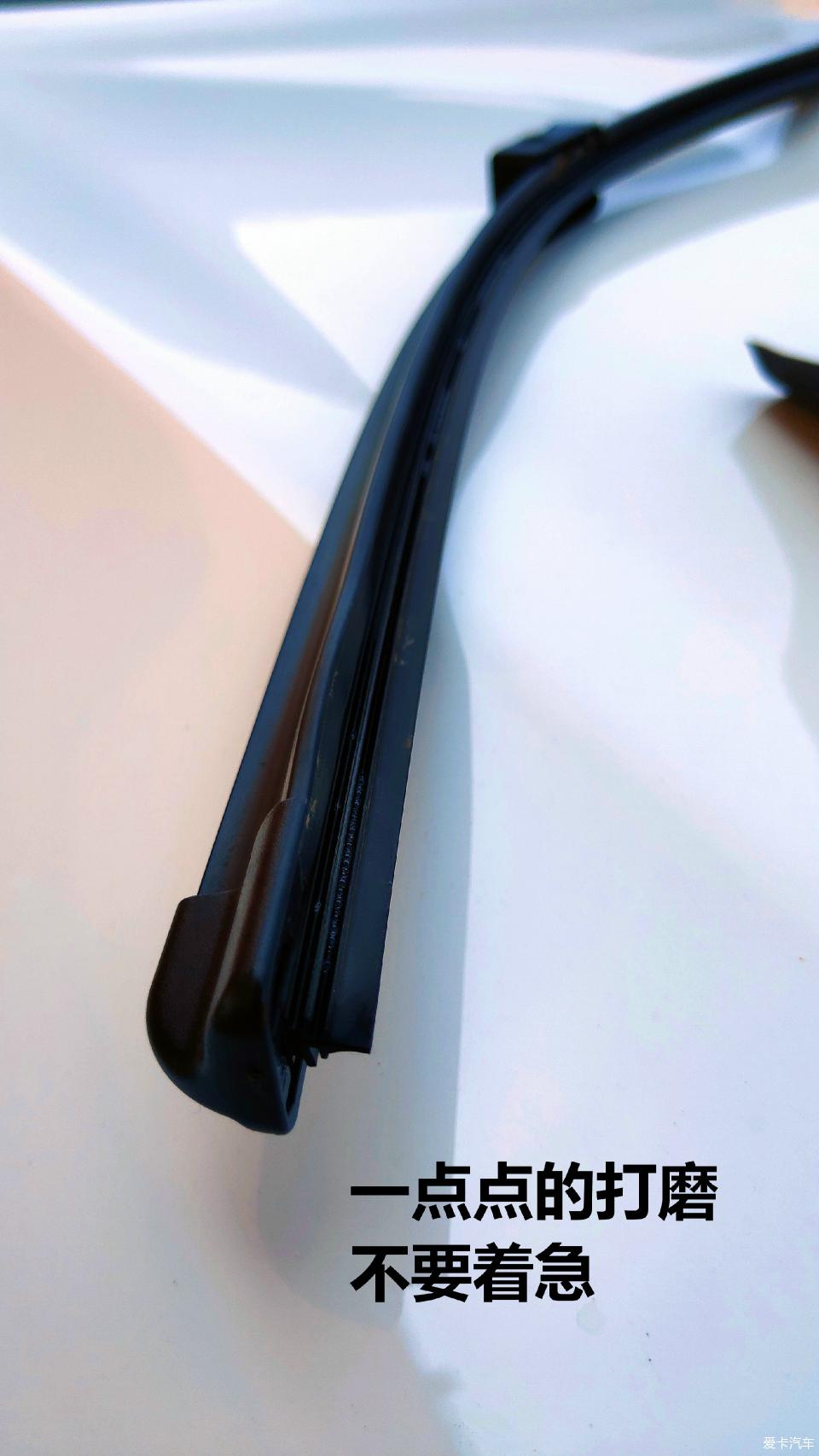

用砂纸打磨雨刮胶条不仅提升了安全
还省下了不必要的支出何乐而不为

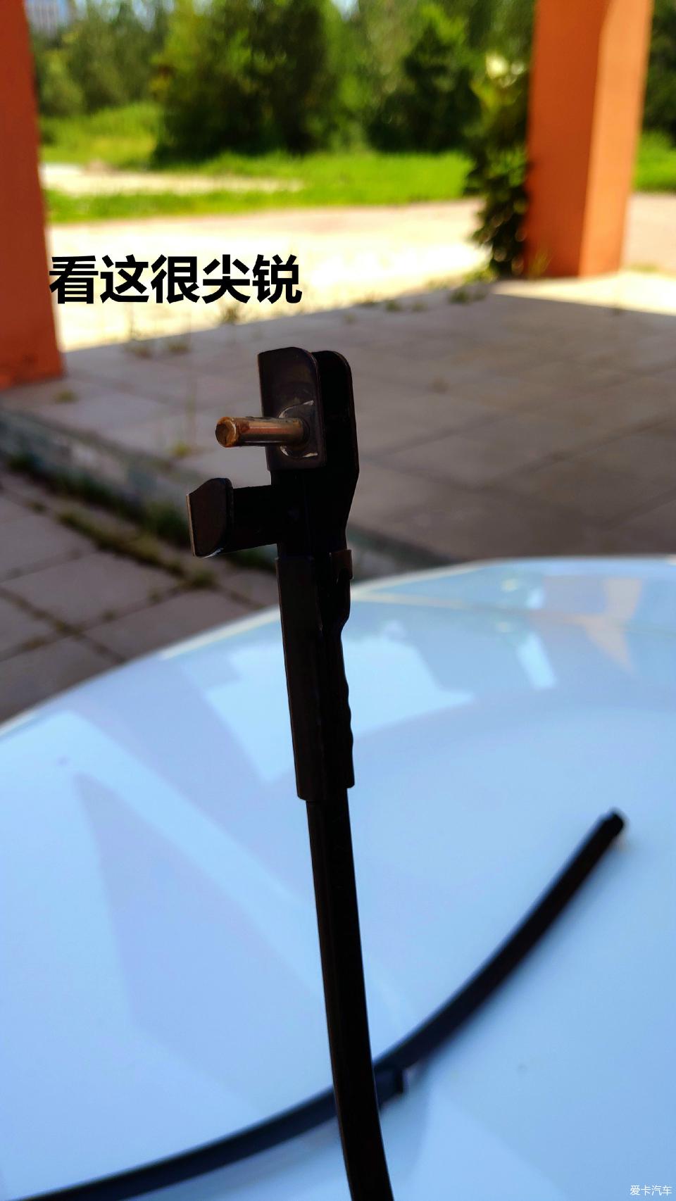

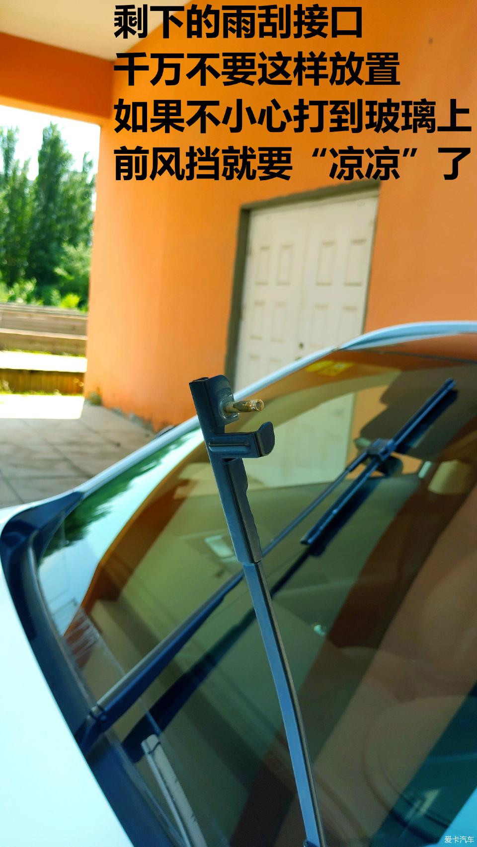

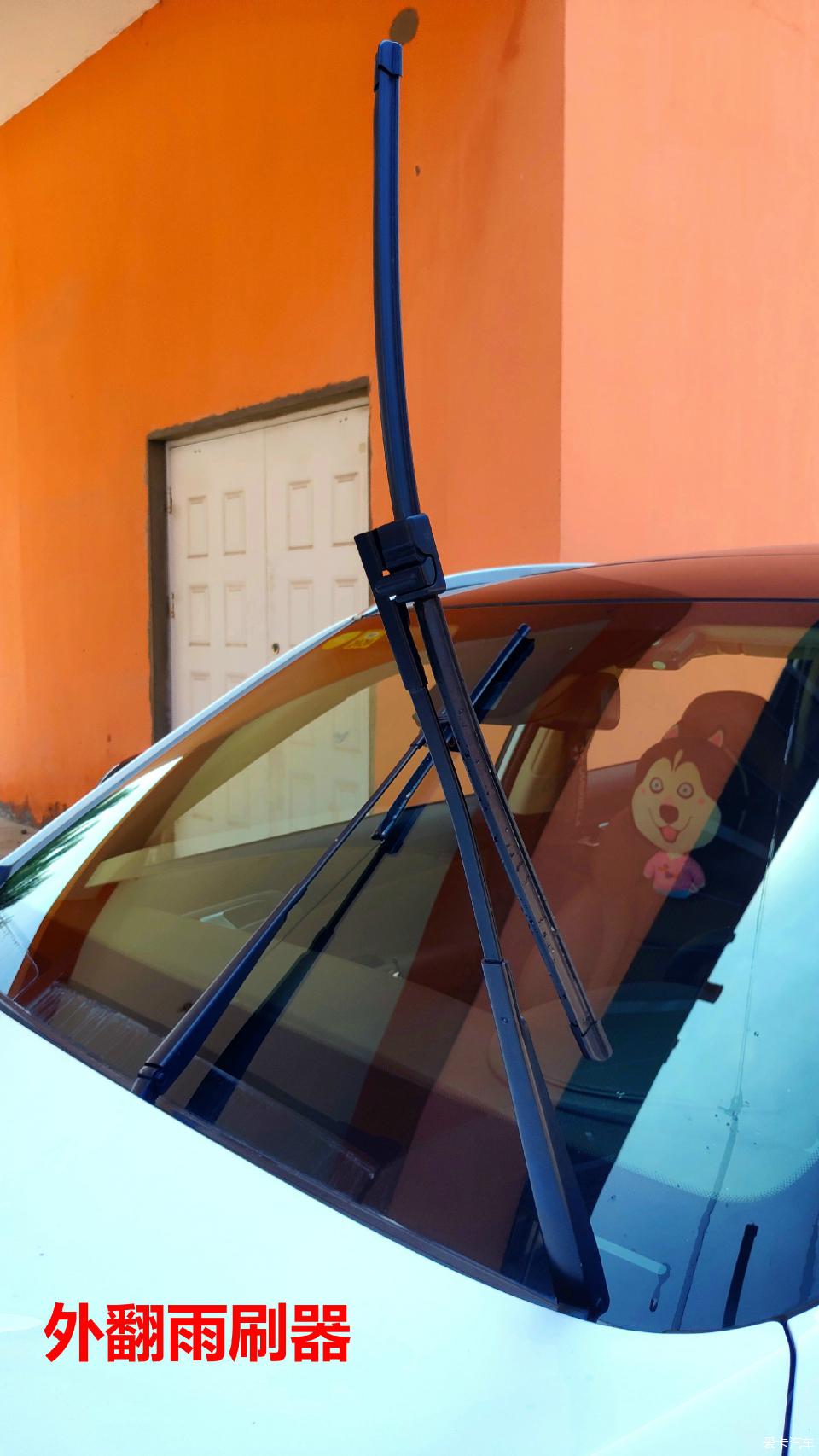

今天的主角登场
教给不会立雨刷的坛友
有朋友会问为什么要这样设计?!
直接拿下来岂不是更好?!

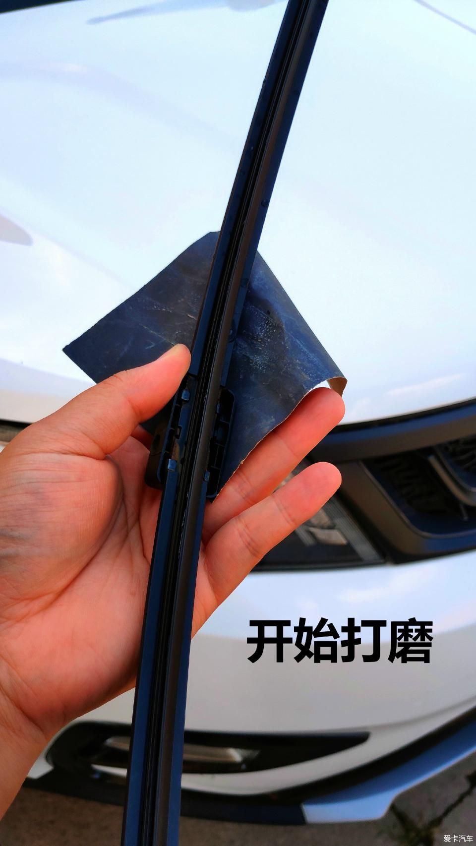

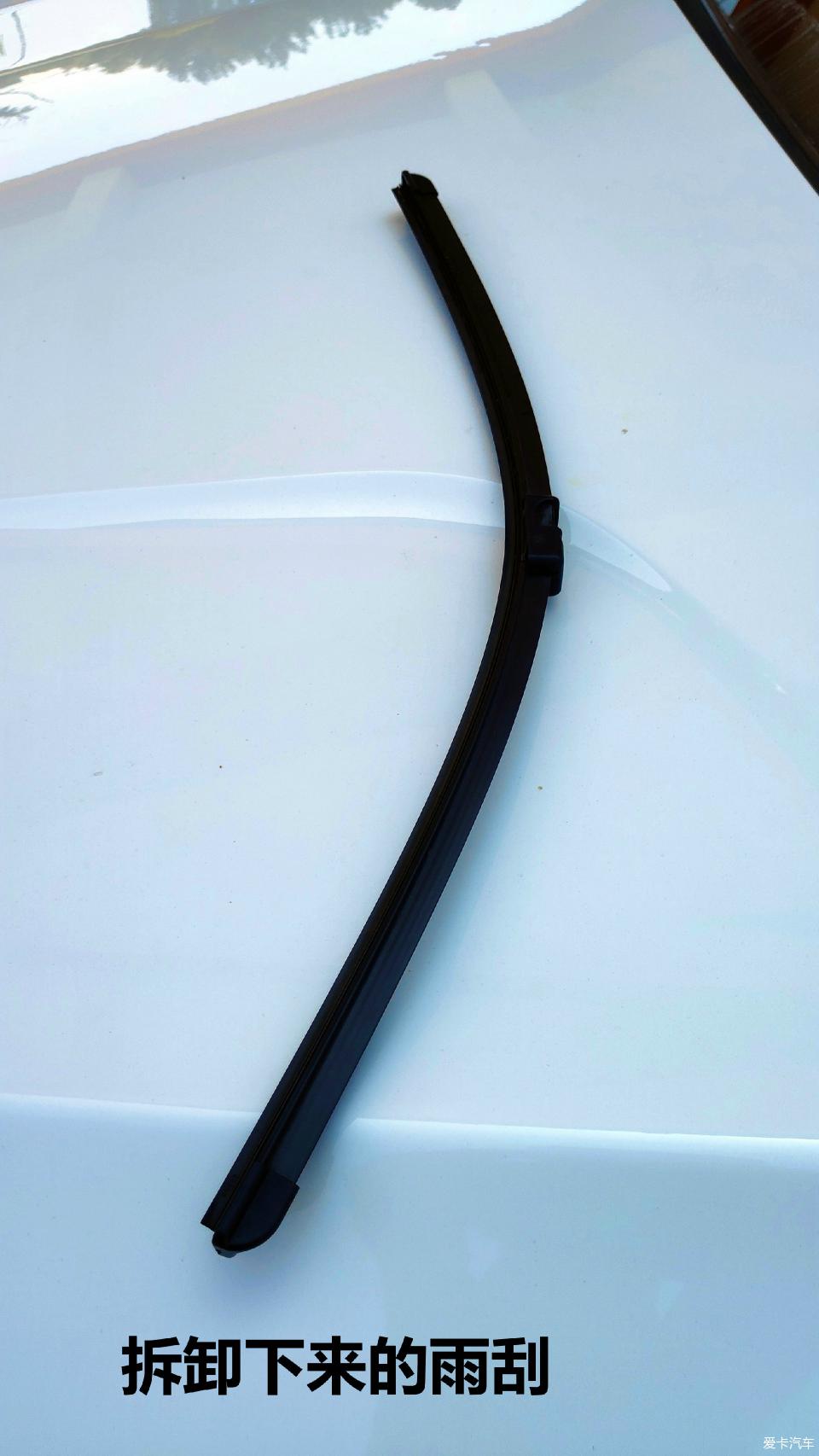

拿下来先观察一下胶条的状态
这个比较重要
砂纸太粗胶条直接“凉凉”
已经有明显的水印了
看见刮不干净的水印了吗?
先简单试一试看看
效果不错

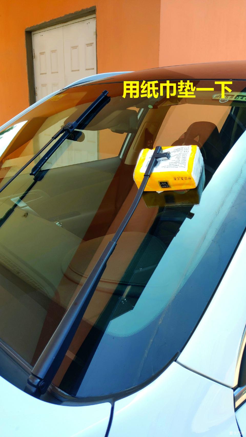

开启教学模式
第二步
看看雨刷器是如何拆卸的
大功告成
