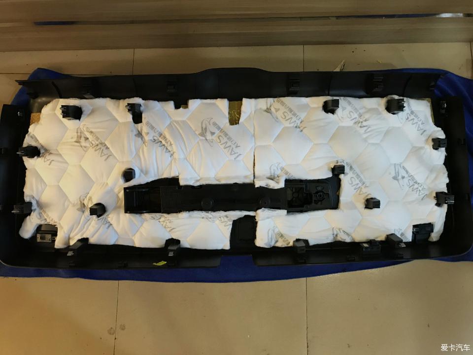

引擎盖:大白鲨黄金甲JS300、隔热棉
前轮弧:大白鲨黄金甲JS500、隔热垫、高弹棉、温莎棉、轮弧衬板
前车门:大白鲨黄金甲JS500(内层)、JS200(外层)、高弹棉
后车门:大白鲨黄金甲JS300(内层)、JS200(外层)、温莎棉
底盘:大白鲨黄金甲JS500(脚踏)、低频王(脚踏)、JS200(中后排)、温莎棉(中后排)
尾箱:大白鲨黄金甲JS300、隔热垫、高弹棉、温莎棉(尾箱盖)

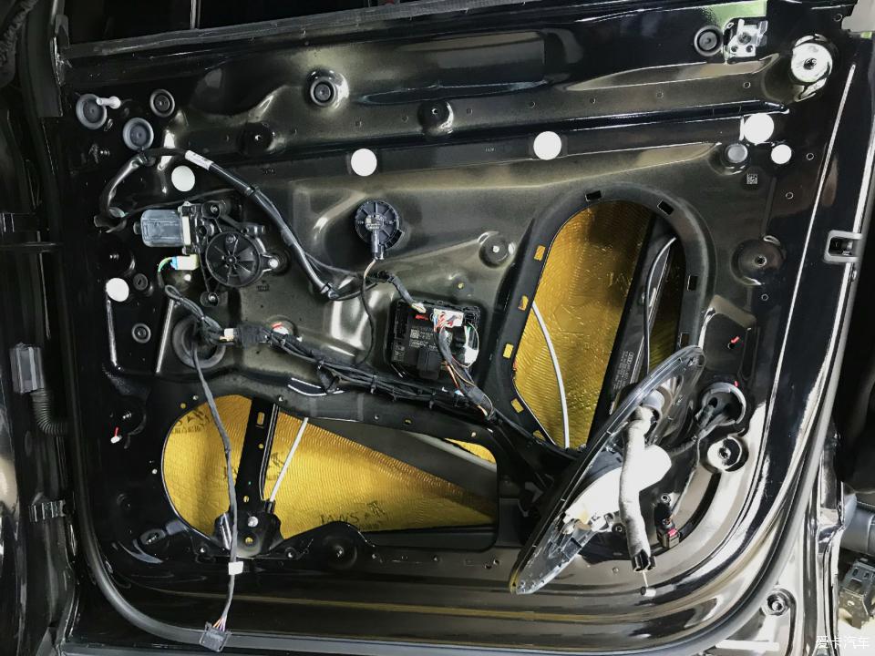

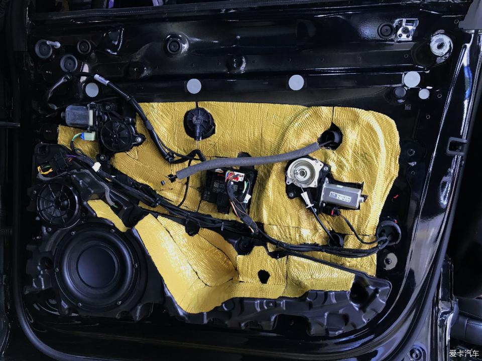

门板隔音:
拆开门板裸露出大大的空腔,两边的钣金都相对比较轻薄,当汽车高速行驶时就易产生风噪声,粘贴隔音制震板有效的减低‘’呼呼风声‘’,吸音棉进一步弱化噪音,形成噪音的惰性。
制震板在粘贴前,将门板清洁干净,这样粘贴时才能与钣金紧密贴合,才能有效的达到减震效果,避免产生共鸣声。
根据门板结构进行裁剪隔音材料,已满贴的形式粘贴于门板,留好螺丝孔洞,切勿封住门板排水孔;
门板里层粘贴完成,将门板空腔位置塑料板块进行复原,随后裁剪合适的尺寸粘贴
制震和吸音材料缺一不可,只有消除本身门板高速运动产生的噪音,同时削弱外部带来的声音影响,才能最大化的起到隔音效果
由此图可以看到,复原后的门板吸音材料将朝向外部
引擎盖隔音:
先清洁干净引擎盖施工表面,在将第一层隔音减震板比照引擎盖的凹槽形状裁成小块,撕去背胶后直接粘贴于凹槽内,用于填充引擎盖内的凹槽内部。
根据引擎盖空腔凹位,裁剪隔音材料粘贴,并用滚轮压实
再贴上引擎盖隔热膜,隔热,防高温,引擎盖隔热膜是外覆一层增强铝护膜的吸音棉,增强铝护膜能大量隔除发动机仓高热量,减缓引擎盖漆面的老化,吸音棉有效吸收发动机仓内的机械噪音,让驾驶更加舒适。

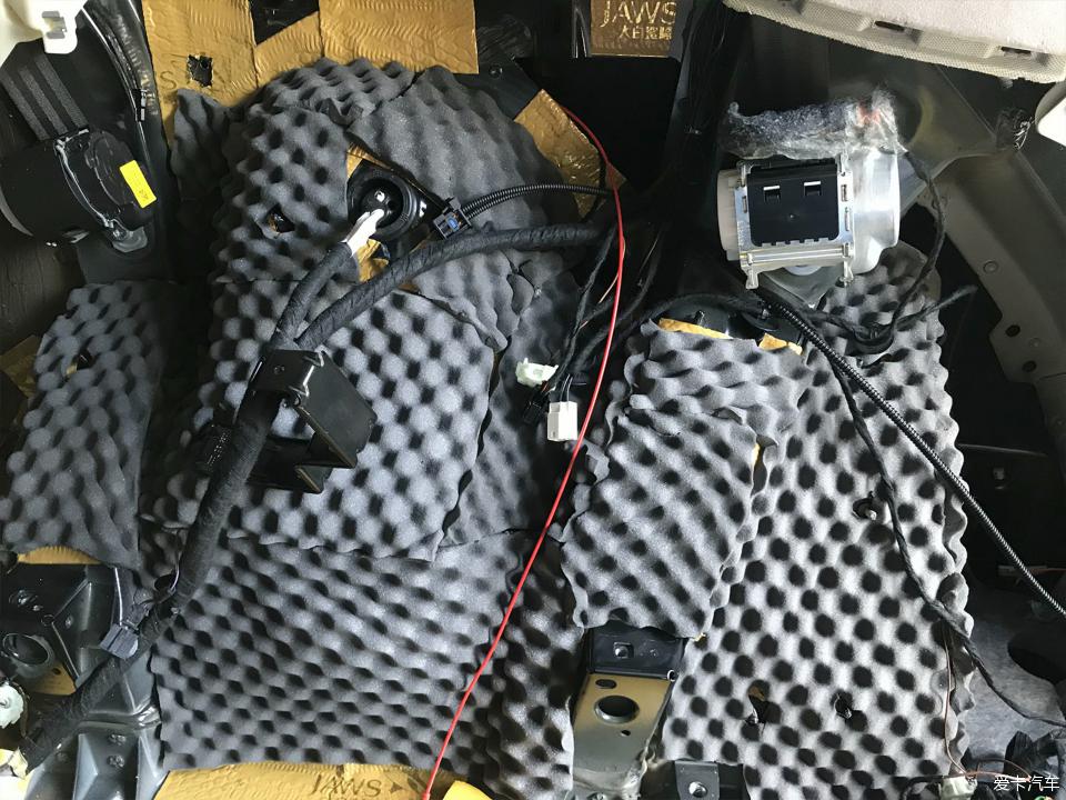

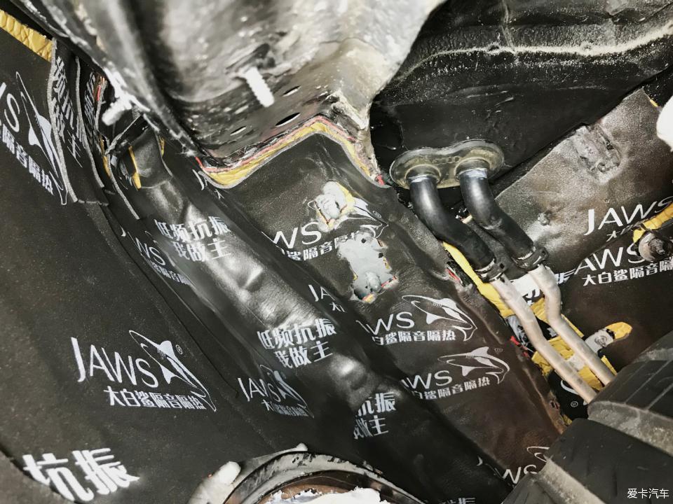

底盘隔音:

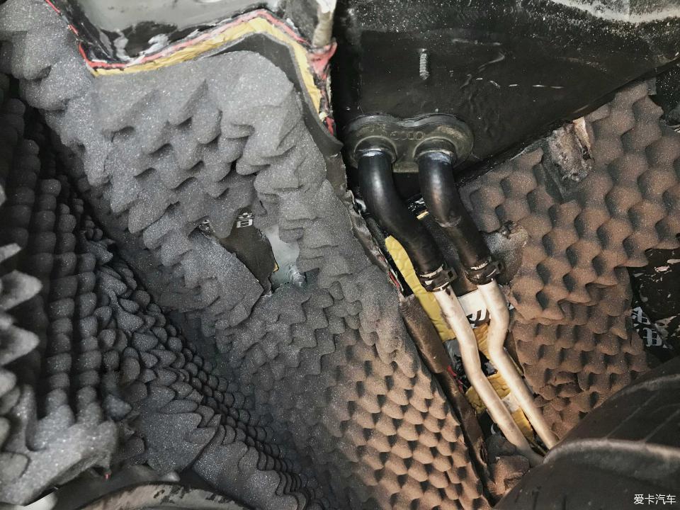

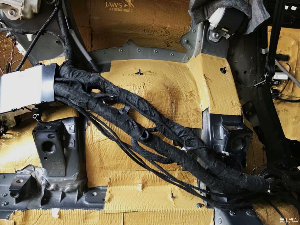

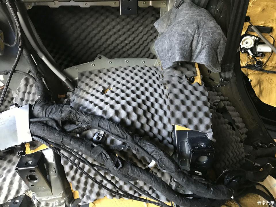

底盘重要的处理是减震,目的是使大块钣金在高速时的共振抑制,避免车辆自身部件成为制造噪音的源头,减震隔音也是所有汽车隔音部位的基础步骤。
将隔音材料按照底盘规格裁剪,粘贴到相应的部位,提高底盘的刚性,减少共振产生噪音,止震板相互配合,达到最优的降噪隔音的效果。同时提高了底盘的密闭性,隔音效果自然更好。
针对主副驾驶位置受颠簸路噪较大,使用低频抗振材料。
其他部位在粘贴隔热垫,阻隔外部传来的噪音,降低噪音的能量。
高弹棉材料吸音处理,在噪音传递过程中得到进一步削减。

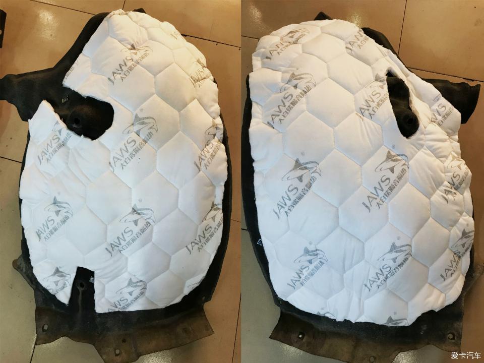

轮毂隔音:
清洁轮毂泥沙,紧接着进行粘贴隔音,轮毂的几道隔音工序,能最大化对路噪及胎噪传递过程中得到有效的削减。
挡泥板同样也进行隔音处理,减少泥沙产生的噪音。
安装化纤材料表层绒面材质,能有效得缓冲碎石泥沙的击打
粘贴制震消音材料后,将原车吸音棉覆盖于上方,得到最好消除噪音的作用。

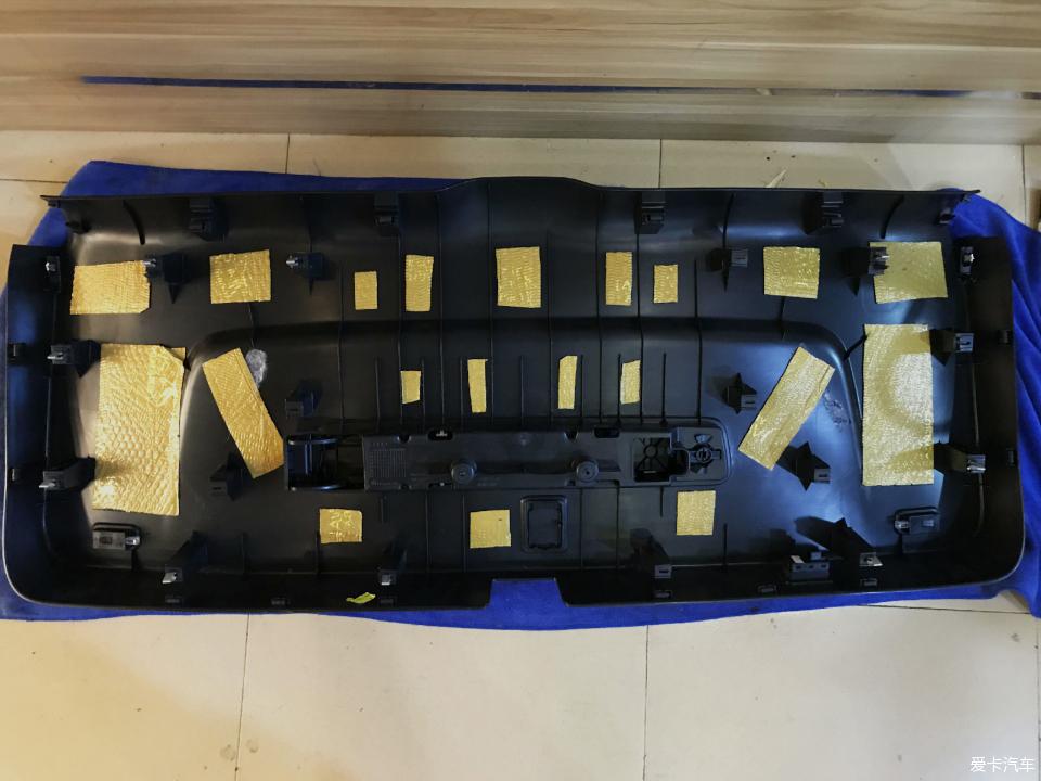

尾箱盖隔音:
考虑到尾箱单薄的钣金也容易传递噪音到驾驶室,整个尾箱都需要加固制震消音,尾箱盖自然也避免不了。
