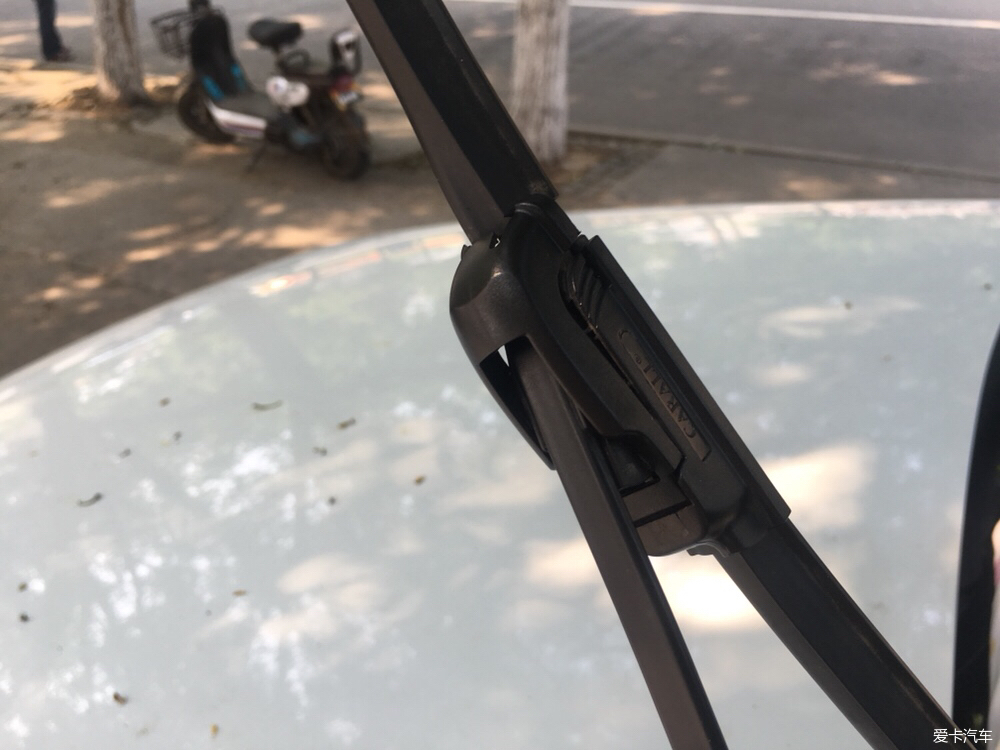

雨刷有点发白硬化了

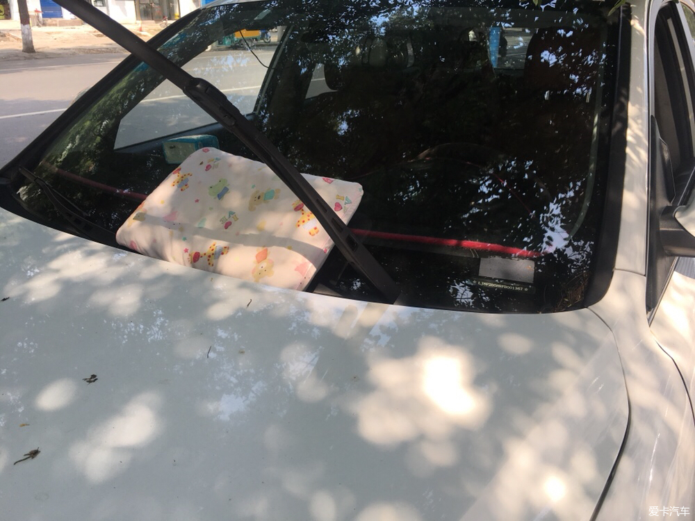

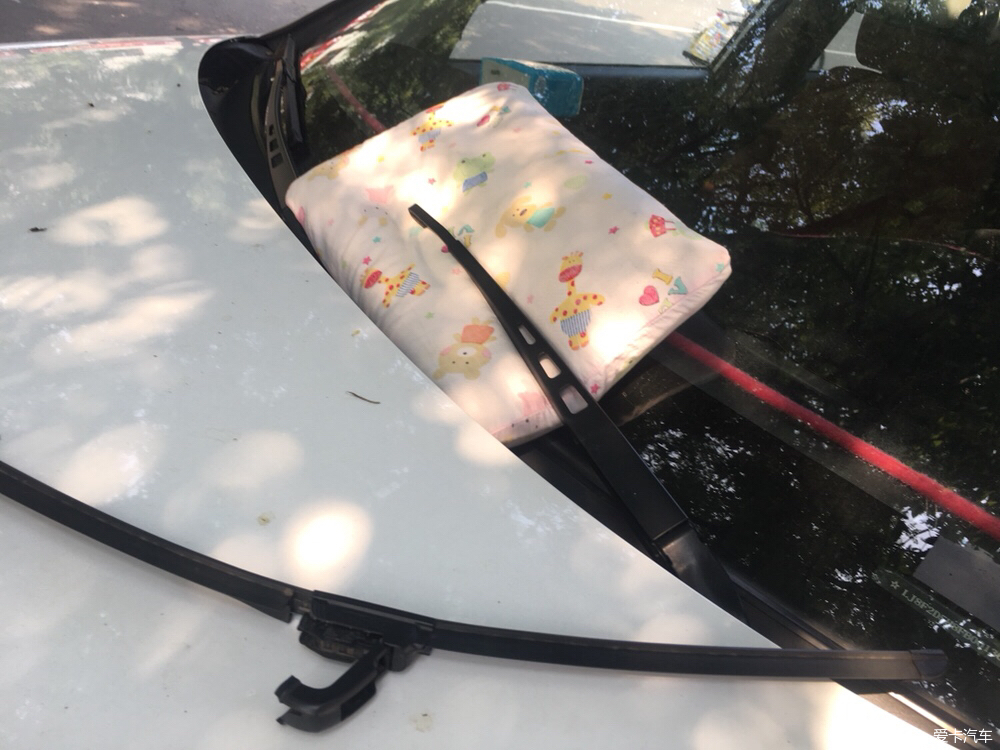

用车内的小枕头垫好,防止损坏玻璃
【召唤招财猫】自己动手给爱车更换雨刮器
安装前一定要清理下前风挡的灰尘沙粒,尤其是雨刮器位置的灰尘沙粒,清理完之后,要把事前准备的毛巾放在雨刮器下面,以免在安装过程中损坏玻璃。今天我用的是车内的小枕头。

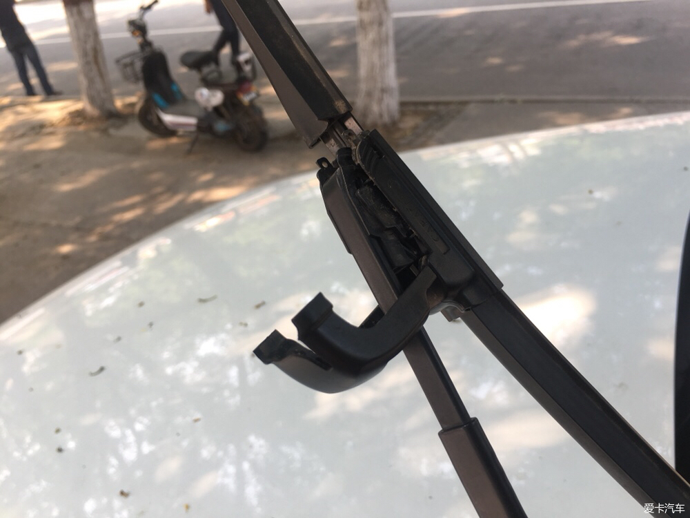

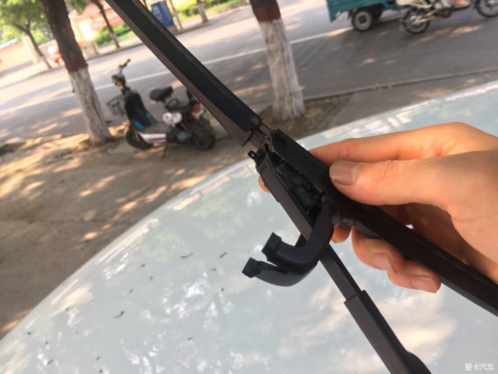

首先先打开雨刮器上面的卡囗
【召唤招财猫】自己动手给爱车更换雨刮器
【召唤招财猫】自己动手给爱车更换雨刮器

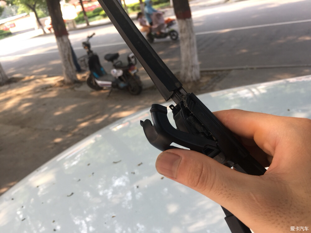

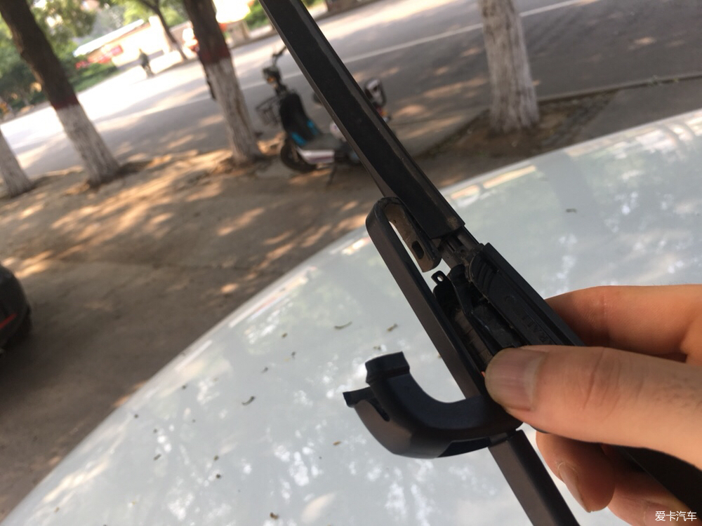

然后用食指掰住U型指甲下方的卡口
【召唤招财猫】自己动手给爱车更换雨刮器

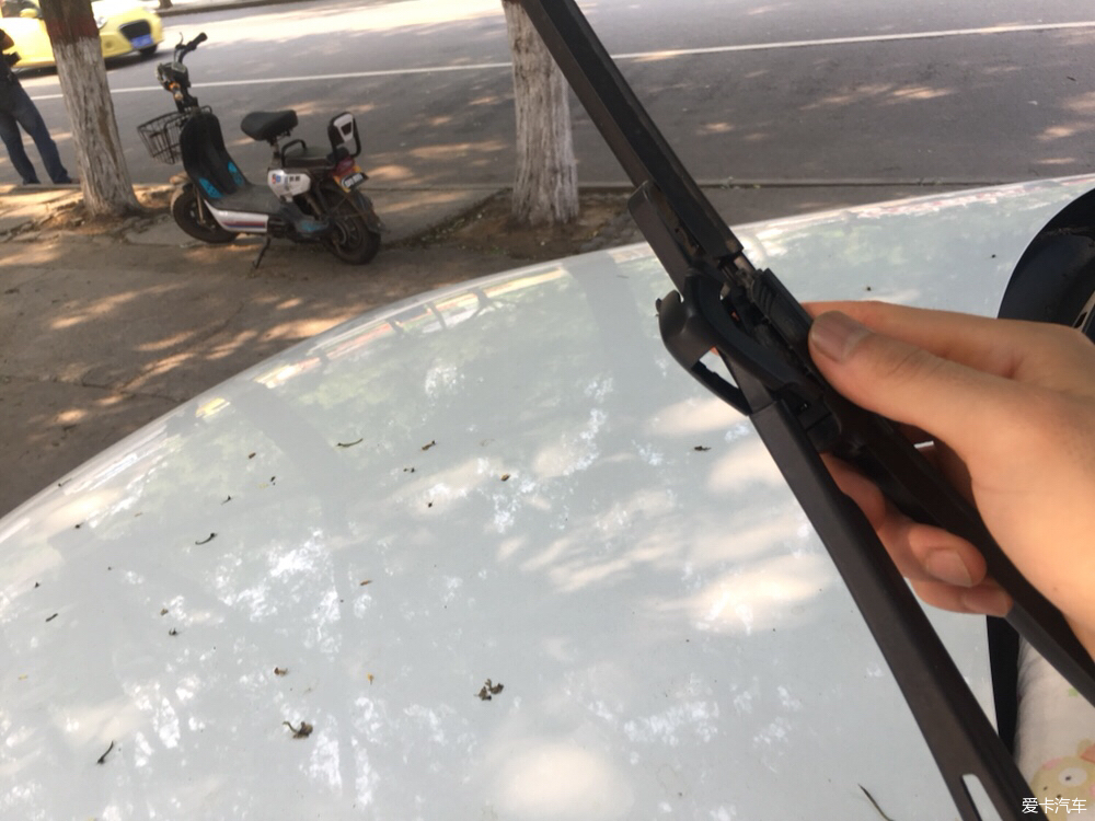

抓住雨刮臂和雨刮拨片相对用力,U型接口会从卡槽中拖出来。
【召唤招财猫】自己动手给爱车更换雨刮器
成功取出来了

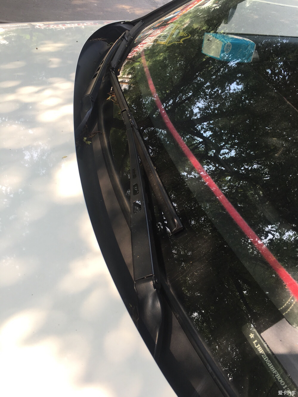

将U型支架从卡扣后面穿入,安装时一定要用巧力,不要使用蛮力,当安装不进去的时候一定要观察下,看看是否有地方卡住了。
【召唤招财猫】自己动手给爱车更换雨刮器
【召唤招财猫】自己动手给爱车更换雨刮器
【召唤招财猫】自己动手给爱车更换雨刮器
【召唤招财猫】自己动手给爱车更换雨刮器
安装完毕了
【召唤招财猫】自己动手给爱车更换雨刮器
效果看着还挺不错的
