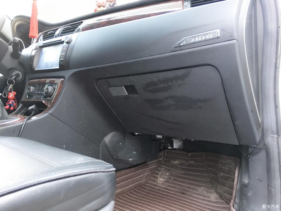

车子上面的空调滤芯的位置,一般安装在副驾驶的手套箱下面
【召唤CP】自己动手、给爱车更换空调滤芯
我们来打开手套箱的开关

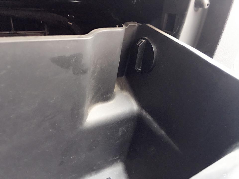

看到左右两边的旋钮卡扣,逆时针旋转,拧掉
拆掉之后放好,不要弄掉

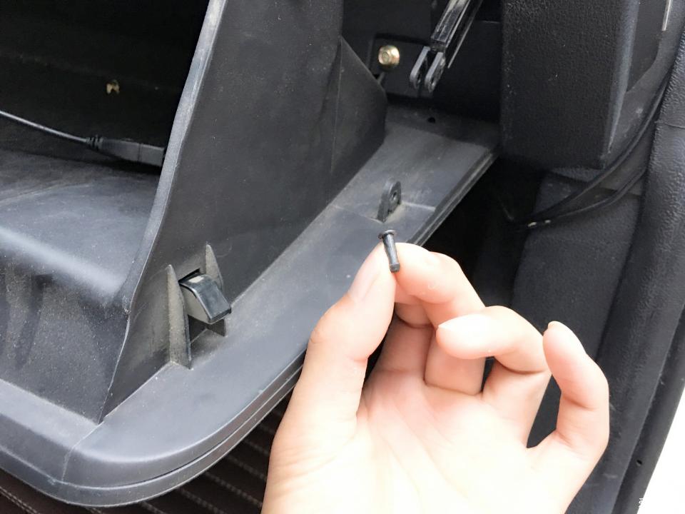

然后把这个小小的插棍把出来

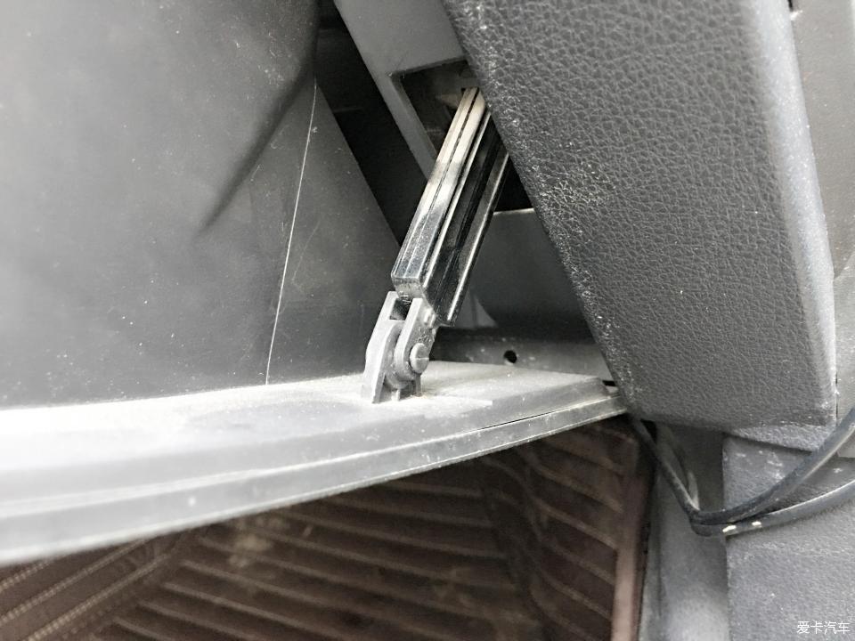

然后小心翼翼的把手套箱拿下来

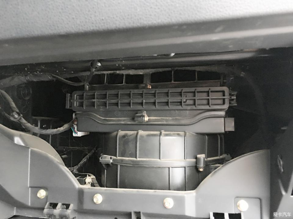

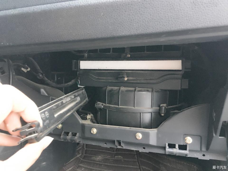

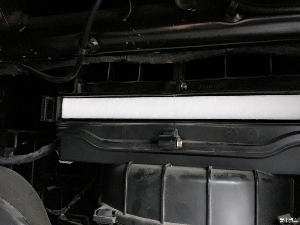

看到空调滤芯的盖子,我们按住这两个卡扣捏下来

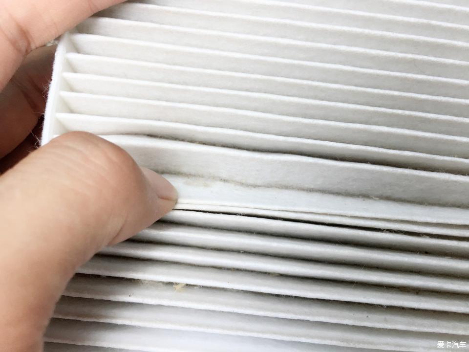

空调滤芯特别的脏,里面全是土和树叶
我们安装的时候要看清楚空调滤芯的反正面,一般都有箭头标识
下面我们换上新的空调滤芯即可,安装方法和上面的教程一样
