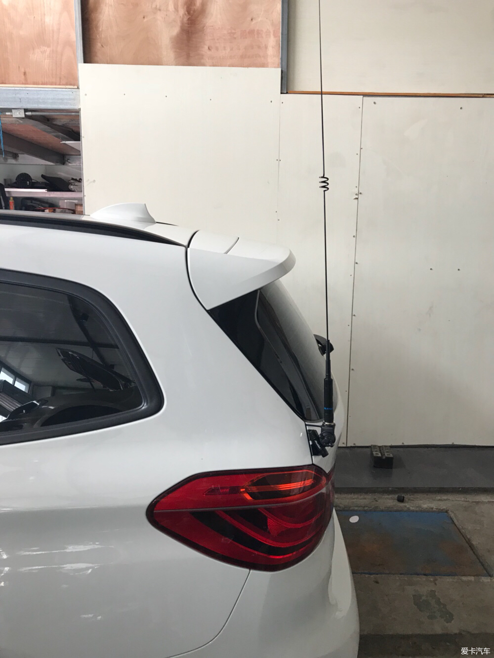

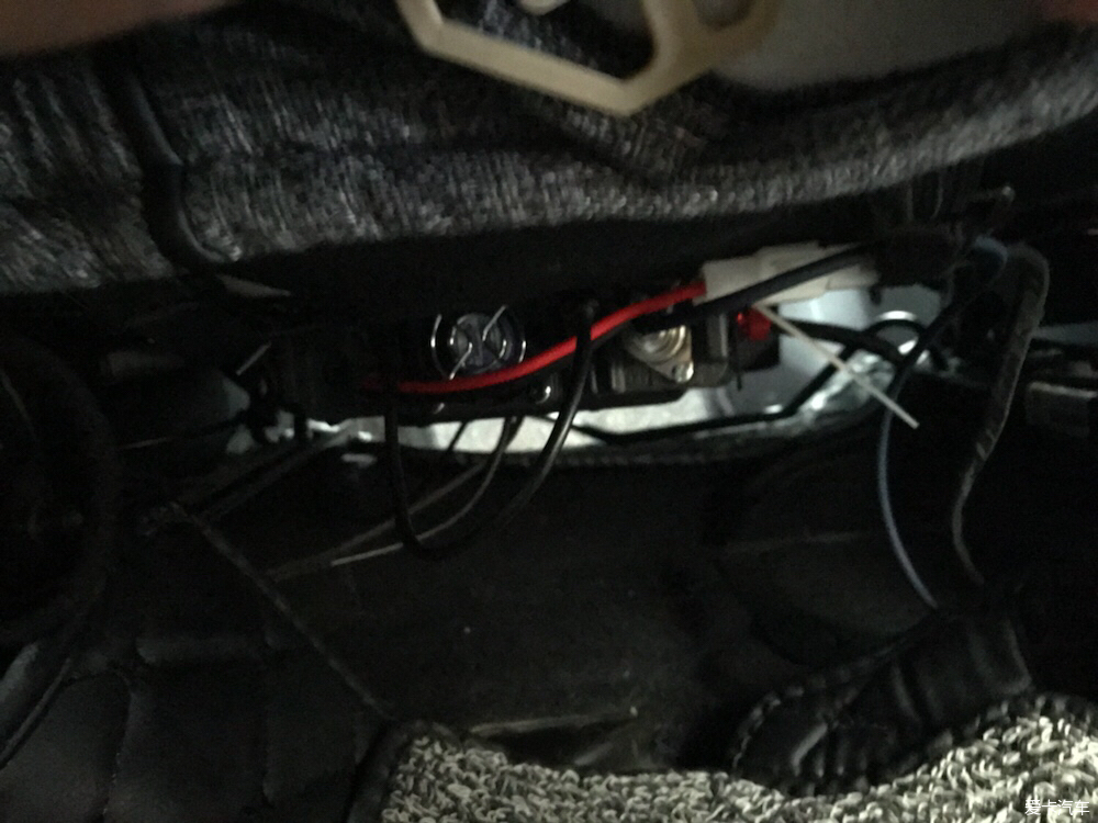

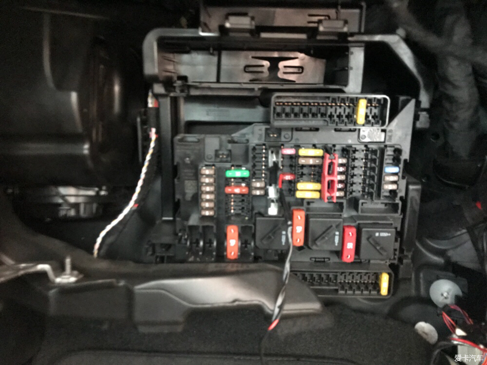

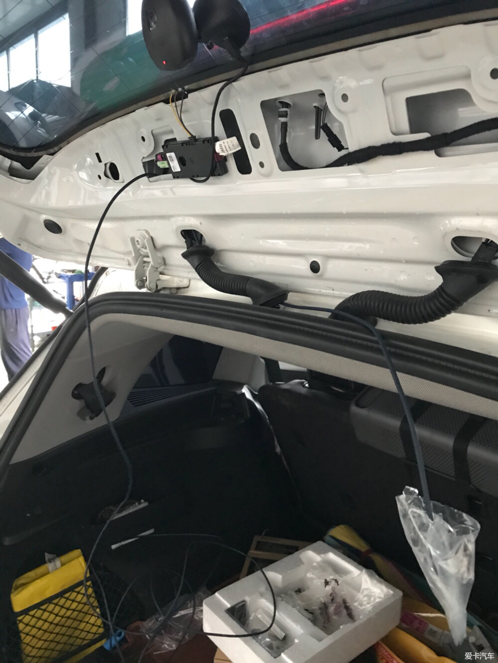

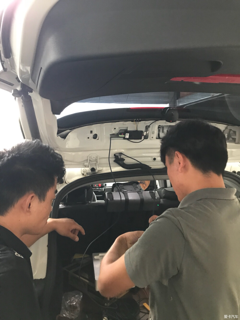

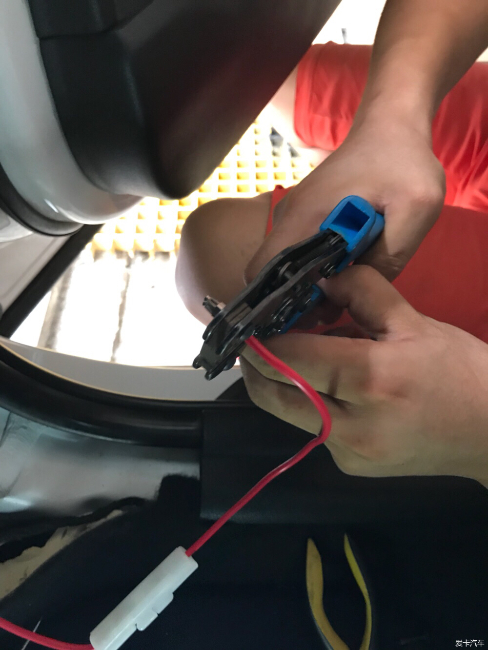

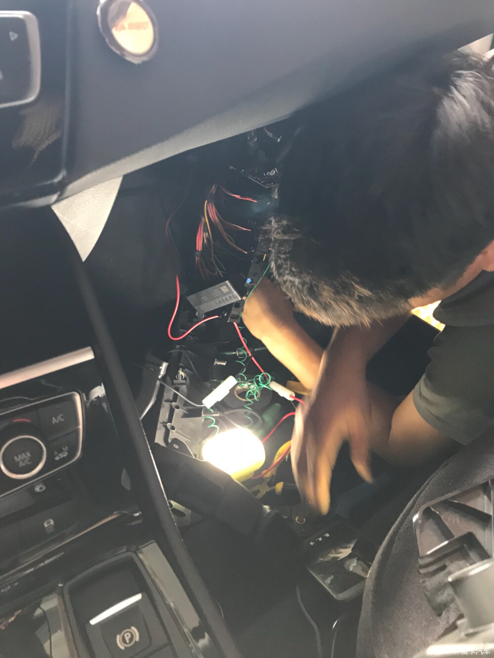

今天开车到我御用改装行宝哥帮我设计改装。走的ACC 因为我车服多功能版。走保险盒后面没有问题。
宝哥对宝马系列车电路非常熟悉。

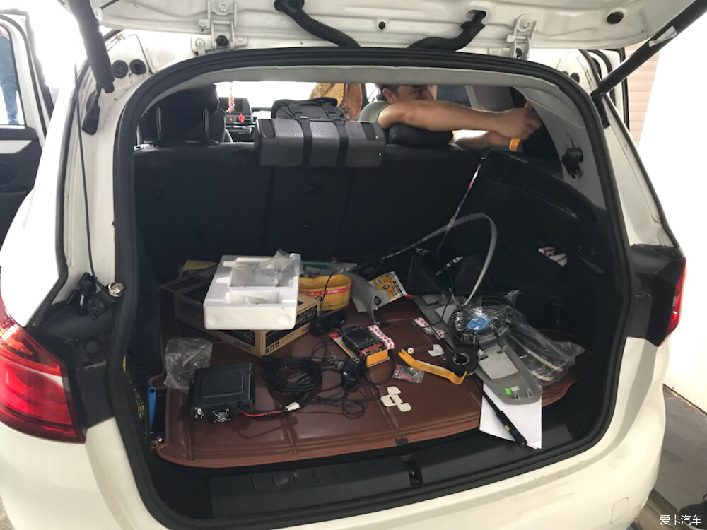

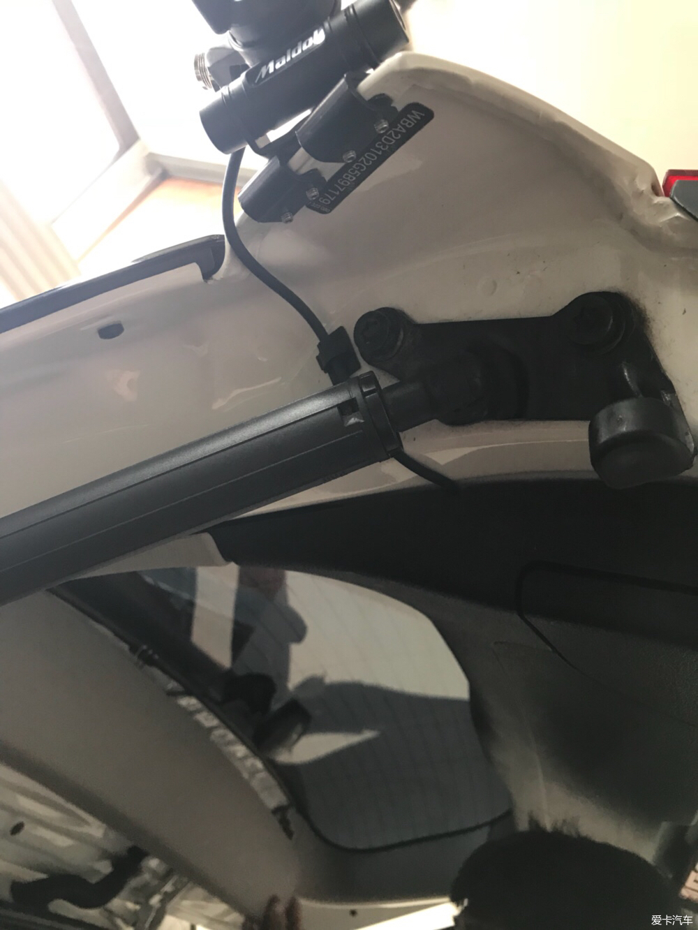

走后面的馈线全部暗线。

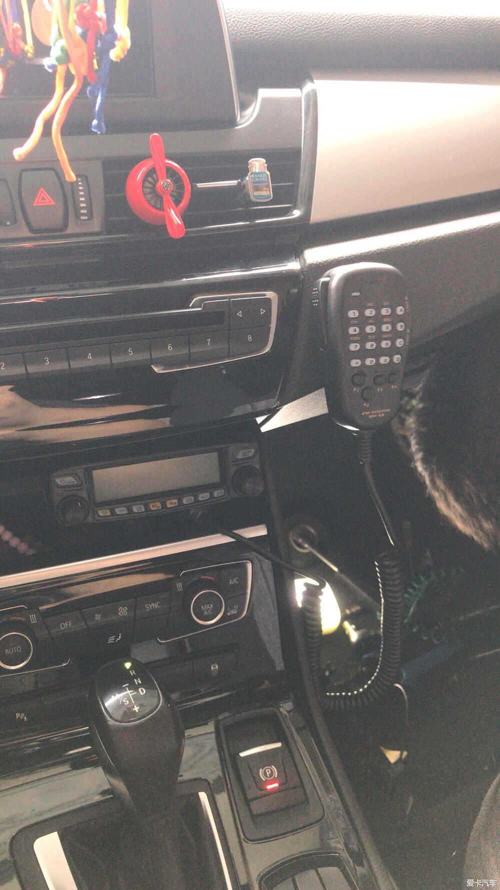

面板,手咪延长线都内部走的。完美暗线。
主机给我固定副驾下面了。
我用子母扣固定面板

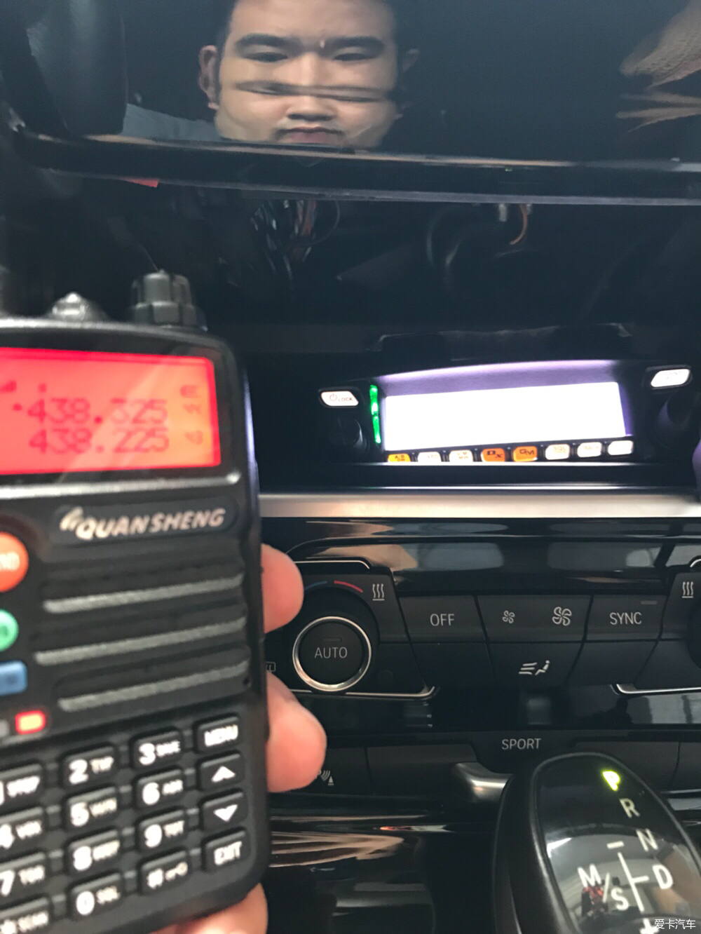

剩下就是我自己调试。
效果图看着不错的。

恭喜领证合法使用无线电!
使用车台和外置天线会比手台有更好的发射接收效果,会令您更欢喜

嗯嗯,是啊,现在看说明书呢,学习发射频率怎么设置呢
八重洲的机器比较好设置。只要记着几个菜单号码和设置顺序就可以了。

好的好的。我这里分析菜单呢
