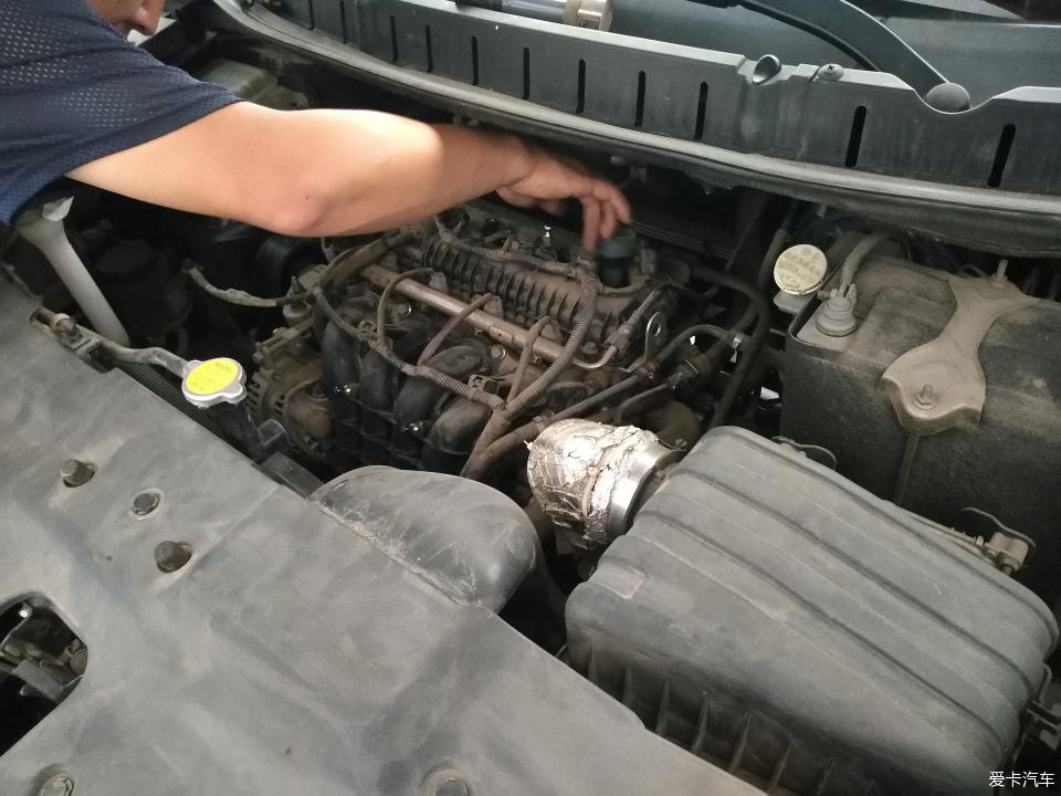

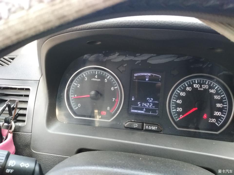

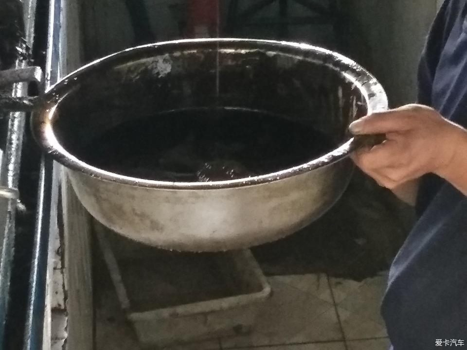

距离上次保养已经过了半年多了,已经开了8500公里了,全合成机油也基本该换了。去年交保险送了一套机油机滤一直没换上。现在车已经出保了,可以使用了。车已经开了五万多公里了,火花塞也可以换了,虽然现在还没出现抖动的问题,但是感觉油耗比去年有些高了,排除道路拥堵的客观原因了。本来火花塞可以自己换,但是最近自己腰有些疼,还是找人换吧。机油机滤更换和火花塞更换一共50元。今天早早就来到修车点,除了肇事车我是第一个啊!修车师傅先给我更换火花塞,更换的过程中,我发现还是人家专业的技术更好一些,有些地方我要自己换没有他这么简洁和方便。这里的结构人家比我懂得多一些,以后我也可以给别人上上课了,哈哈哈!换下的火花塞我问了问技师师傅火怎么样,他说正负极间隙稍有些大,但还能用一段时间,现在换也可以,不然油耗会增加一点。我这次换上的是铱金火花塞,应该比镍合金的好很多。机油更换过程也很顺利,放出的机油稍微有些黑,但还能看到透过的黄色光,再开开就会完全变黑的,不透光了。
取下发动机盖板后,把固定线圈的螺丝拧下来。

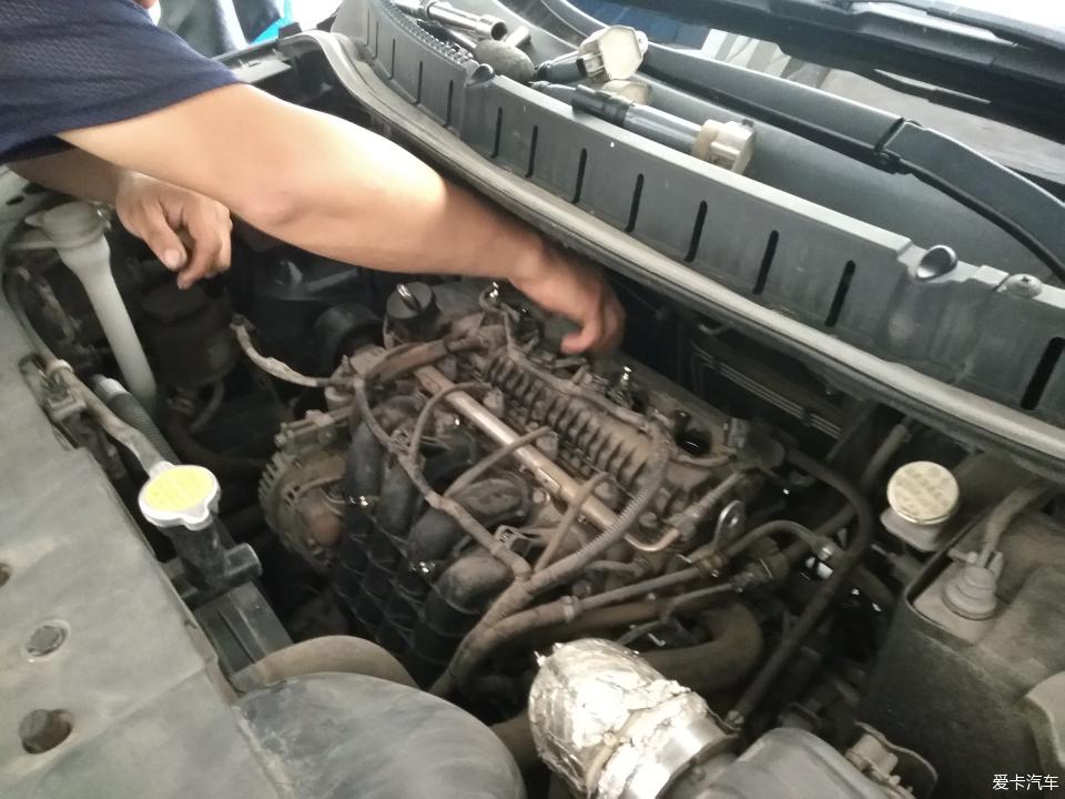

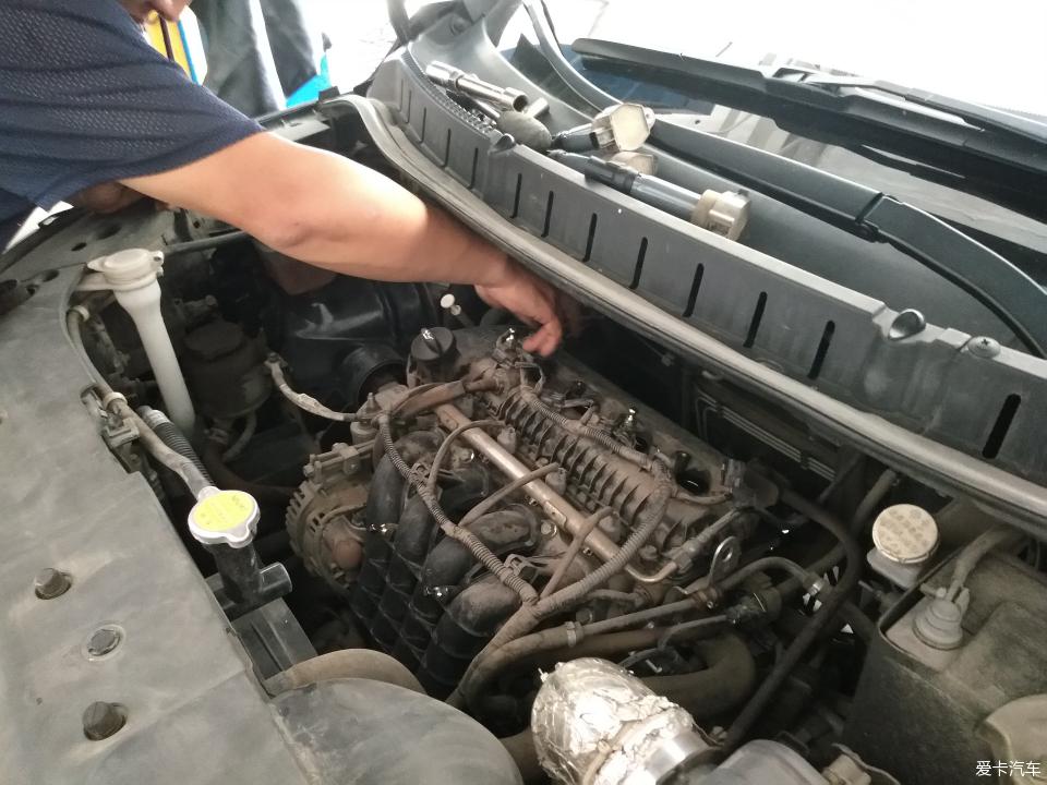

换火花塞这里有个技巧,线圈的电源线可以取下来,用线圈的胶头取下或者安装火花塞,这样比较简单又方便。这是我今天学到的
把火花塞放进线圈里,可以在平顺的把火花塞放进去,并旋劲一些。

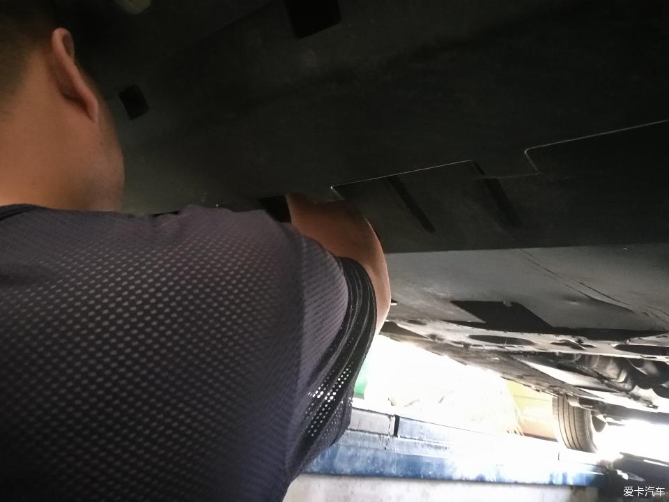

开始换机油了。
看着颜色很黑,其实还是有点透明的。
换机油滤芯。

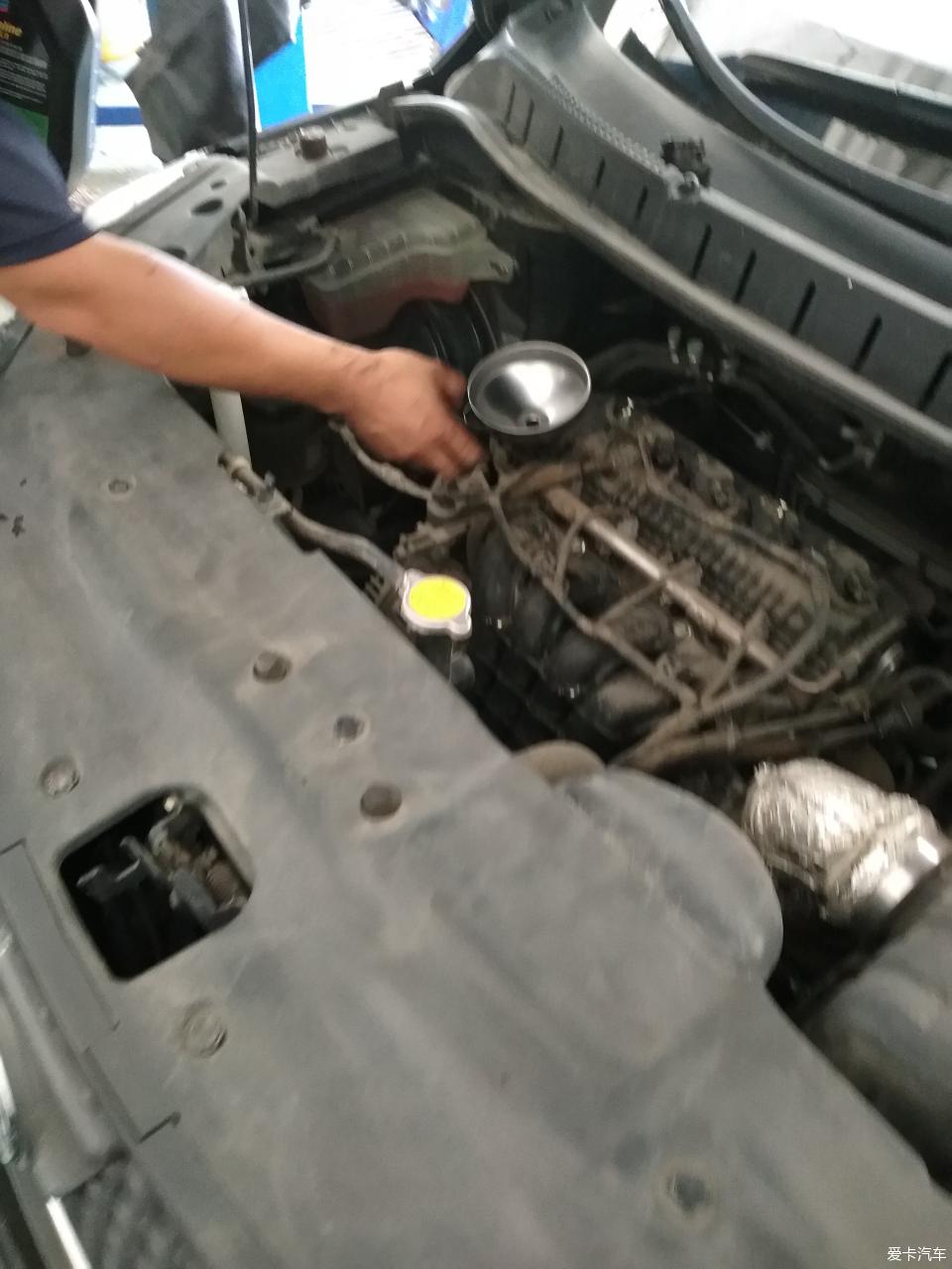

现在开始换机油了。
新机油是这个颜色的,保护发动机安静平稳的运行几千公里。
加到一定量用机油尺测一下油到什么位置了,全加进去对方动机有些不利。
