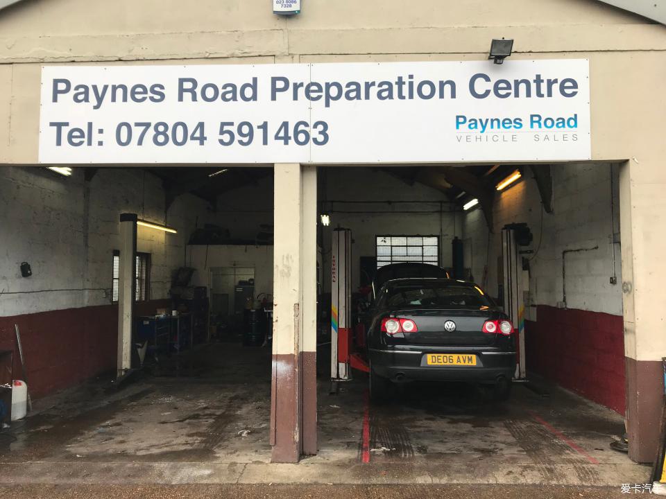

因为和同学约好了圣诞节假期开车去欧洲,在查看了原车主的保养记录之后。决定更换机油,机滤,刹车片,刹车油。这些由于场地条件有限,无法自己独立完成。依然是在亚马逊和europarts上买齐了所有配件,谷歌上了搜了一家俄罗斯大叔们开的小店,预约好时间就去了。一方面店里没有相匹配的配件,一方面店里提供的保养配件肯定不是最高标号的,于是我决定自带材料,另外付工时费。
另外不得不佩服大众的烧机油能力,之前早有心理准备,再说机油也不贵,基本围绕在每8000km烧一升,于是我一共买了9升机油,后备箱常备,大胃王VR6保养用了6升。
