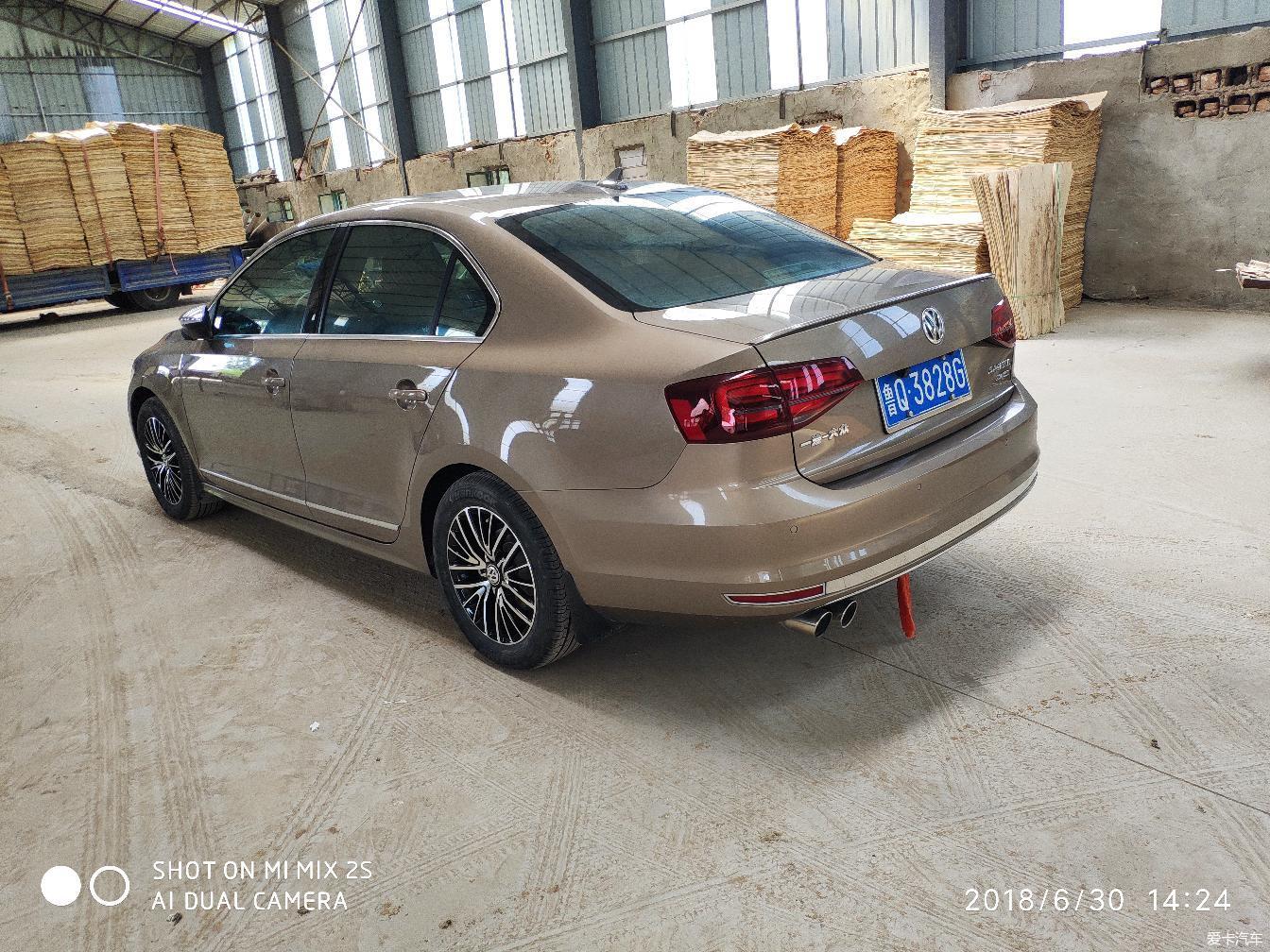

车用了两年多了看够了原车轮毂左思右想的把它换了
话不多说,上图
这是原车换下来的轮毂
换的这个款老铁们看着好看不
换的是16寸的轮毂舍不得我的胎啊才跑了两万15年买的车还有比我跑的少的吗
到后来想想不如上17寸的

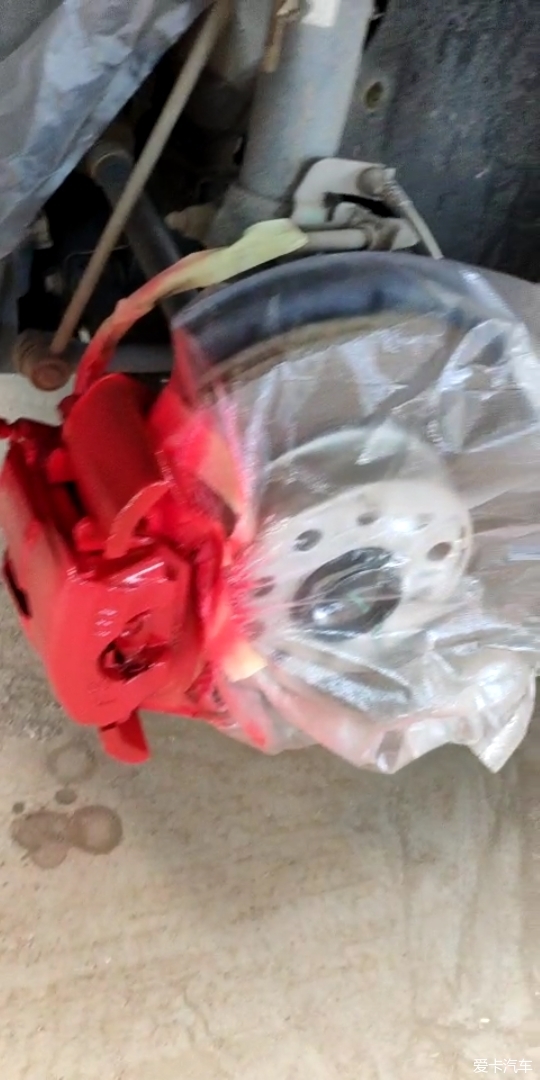

换完轮毂后总觉得还少点什么改卡钳颜色

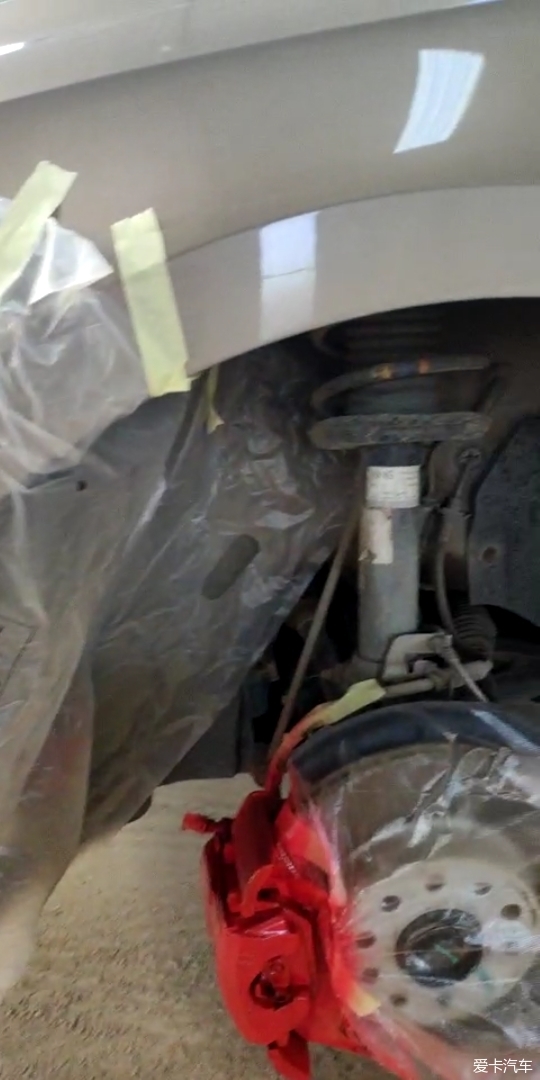

防止喷能到车漆
喷漆前用砂纸尽量打磨卡钳表面光滑平整,清洁卡钳表面干净我用的汽车化油器清洗剂,这个一定要注意别能车漆上有腐蚀性,然后包好

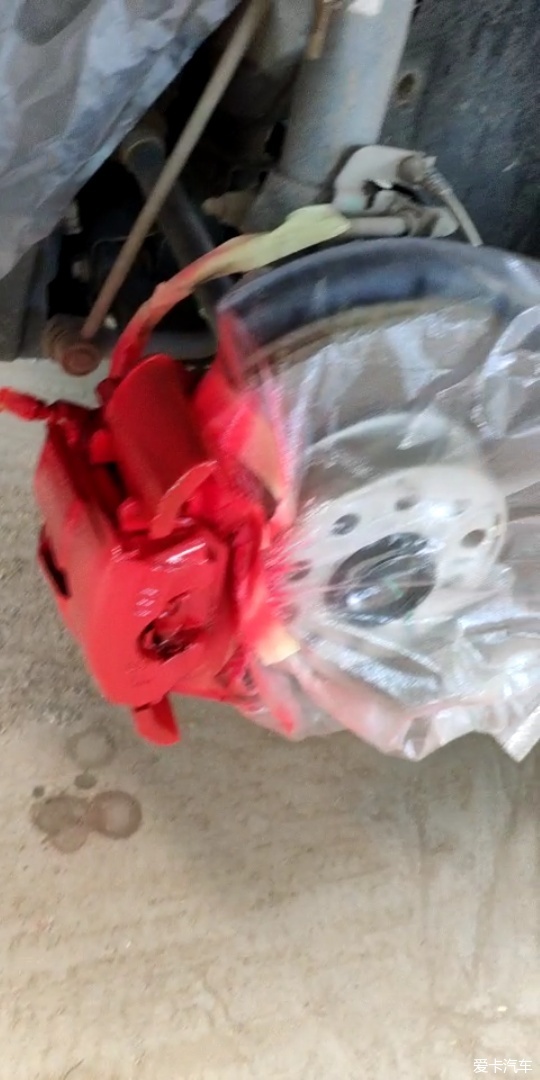

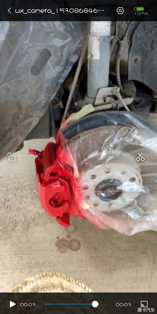

先薄薄的喷一层
喷漆前,上下左右均匀摇晃卡钳喷漆3-5分钟,间隔20CM左右均匀喷涂卡钳表面,每层薄薄的喷,下层喷涂前最好在上层表干后(8-10分钟)进行喷涂(每层喷得太厚会容易往下流)最后再喷1-2层 把修补喷涂均匀。
我喷了3层
卡钳喷完最后一遍漆后过一个多小时在贴上贴纸,再喷光油,光油每间隔8-10分钟喷一层,喷3层左右(光油的作用保护喷漆,不给刹车粉,油污污染,腐蚀),注意不要一层喷太厚
