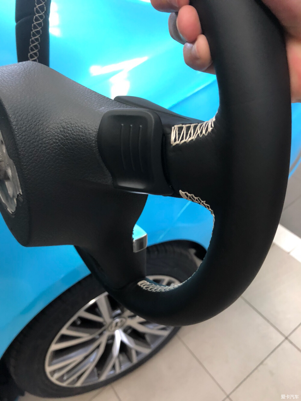

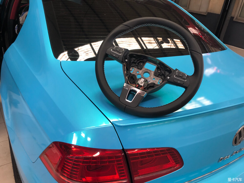

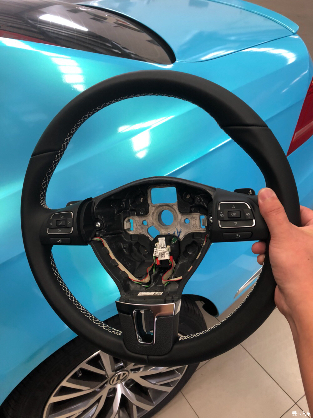

这是入手的带有换挡拨片的盘子,因为我的原车盘子是桃木,通过对比,可能看起来不如桃木的上档次,但是为了有拨片可以用,还是换了。
之前给大家介绍过,曾经也亲自动手帮朋友在原有的基础上,直接挖孔安装换挡拨片,那样也可以降低成本,因为本人有强迫症,干脆直接买的总成。

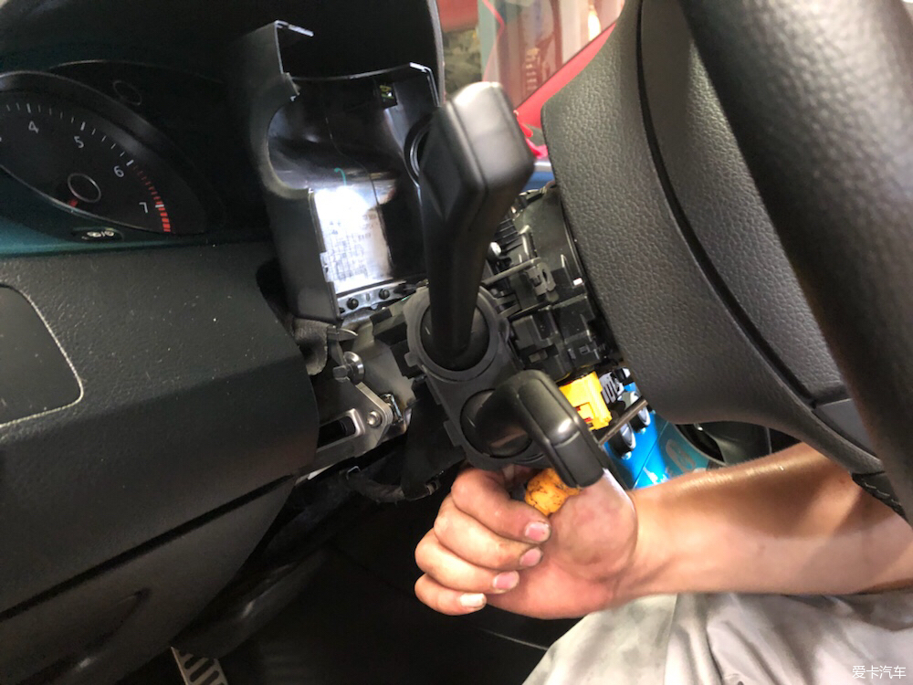

开始拆原车盘子
先断电
准备
开拆
拆下的皮囊

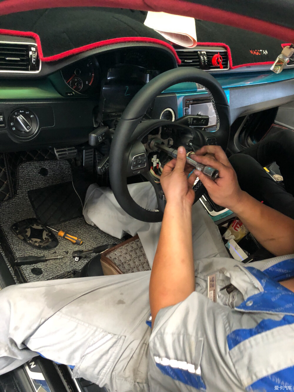

准备新盘子上车,归位
紧螺丝
气囊归位
