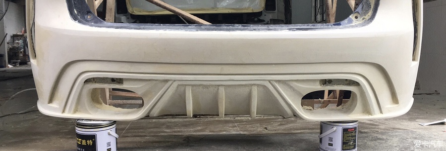

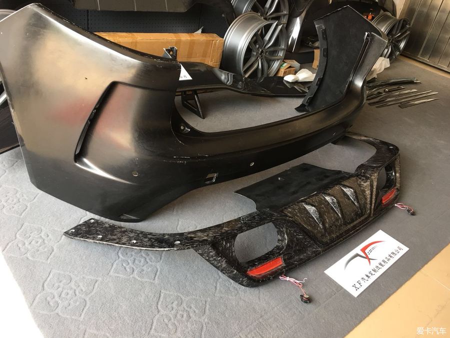

设计打样
初版成型 。。。
刀锋不满意 修就好 。。。。余老板的师傅二话不说就开搞
中期修复 我的各种指手画脚
草稿给大家看看。。。。
最终确定的模板 开始精修模式。。。。
初见成效了。。。。
基本成型 造型ok
进入精修 开模阶段!
成品完工 看着就很期待有没有?

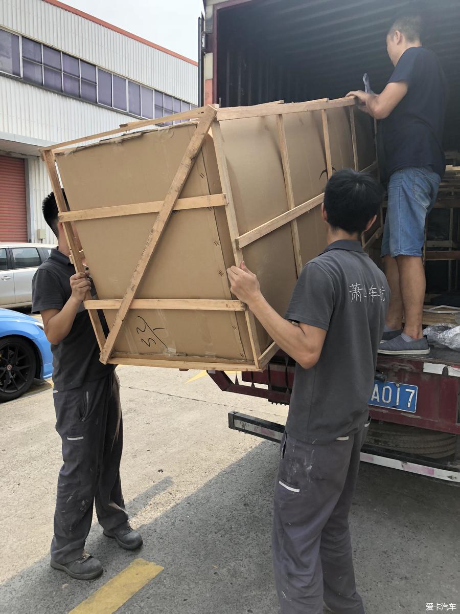

等待总是漫长的 经过近2个月的研发修改开模 这套我期待的后保尾唇终于到货了
运费要700+
卸货的时候超级激动 期待啊

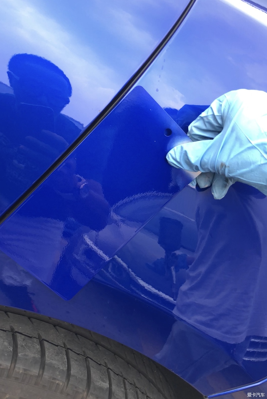

由于后保需要做油漆 所以 油漆师傅对版调色 第二天才能来安装!
特别感谢的是李宁师傅  油漆大师   把我的后保做的油漆犹如镜子一样透亮!
反光镜 有木有? 再次感谢李宁师傅

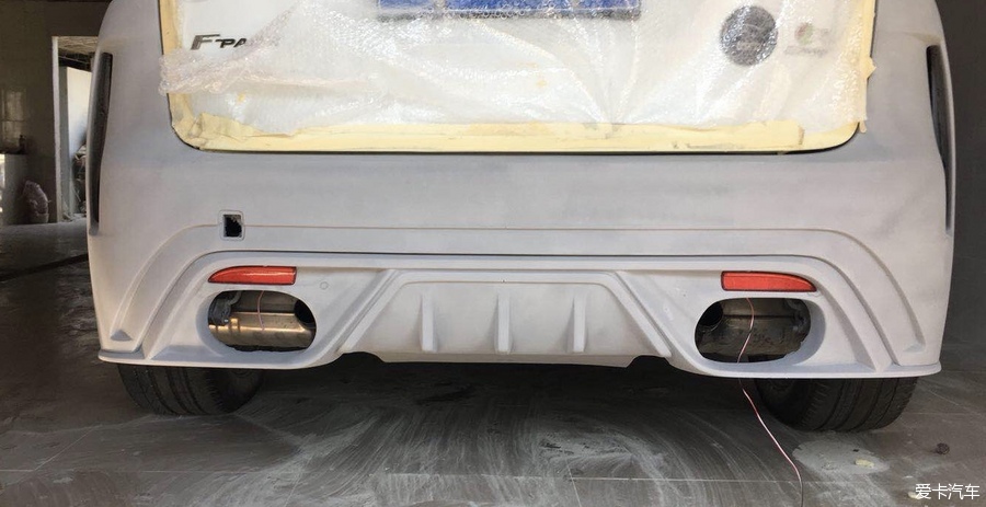

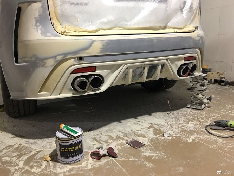

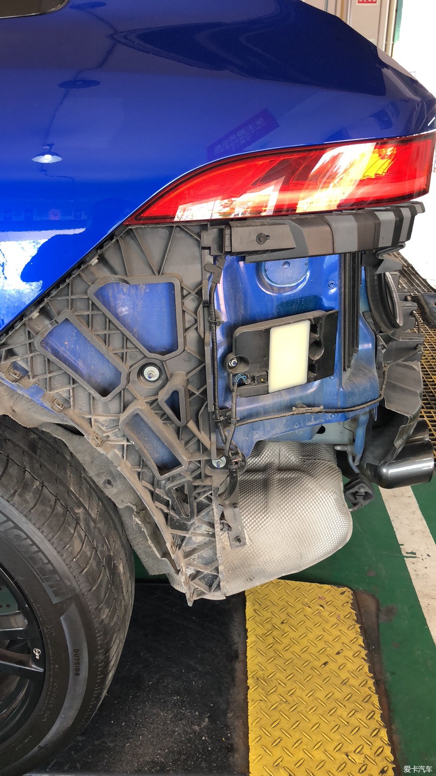

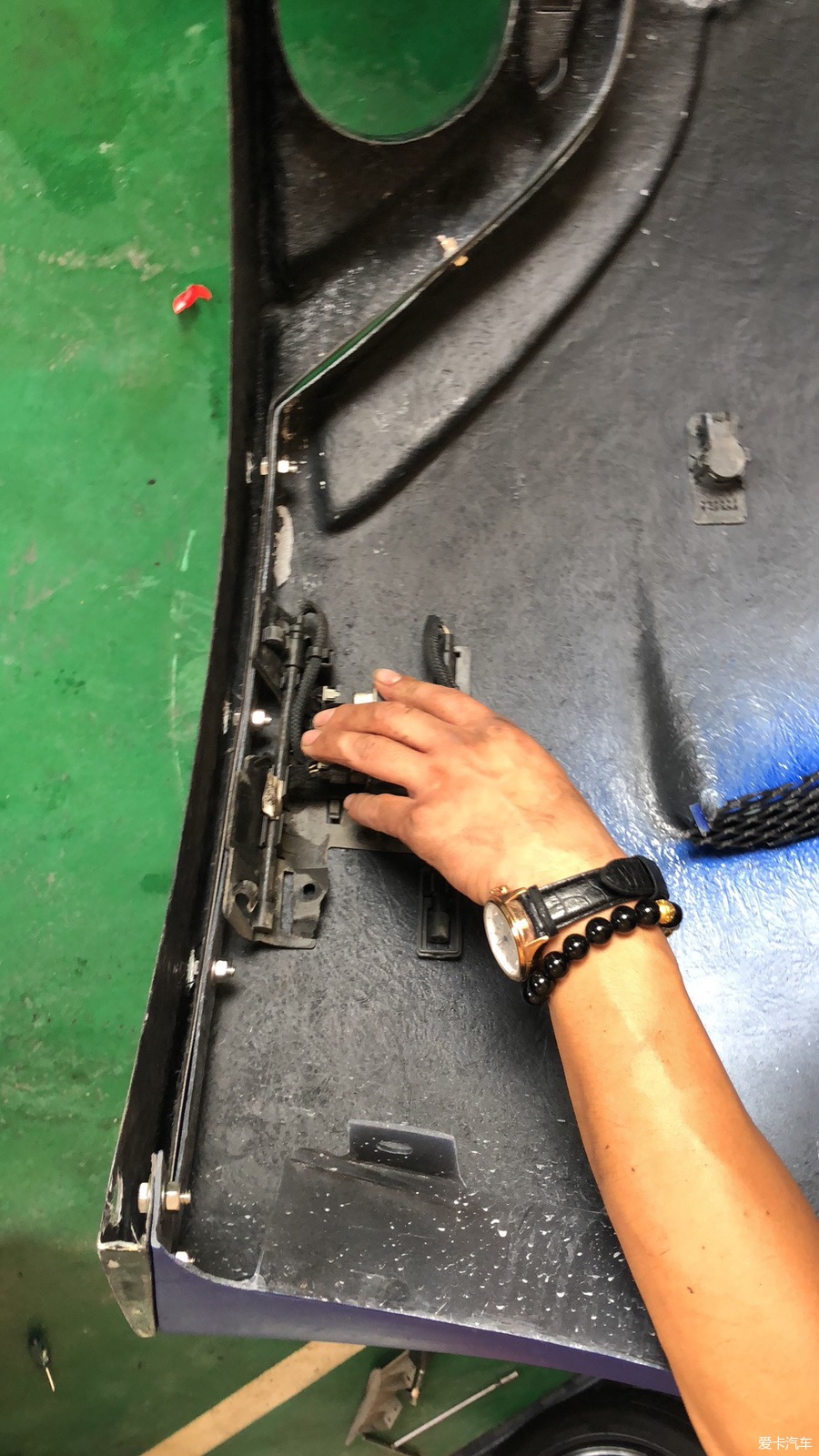

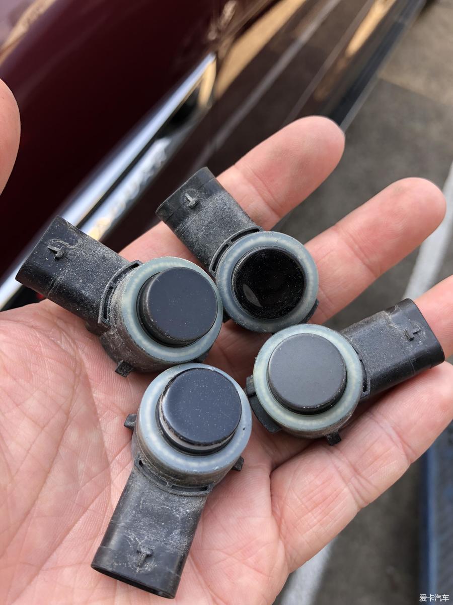

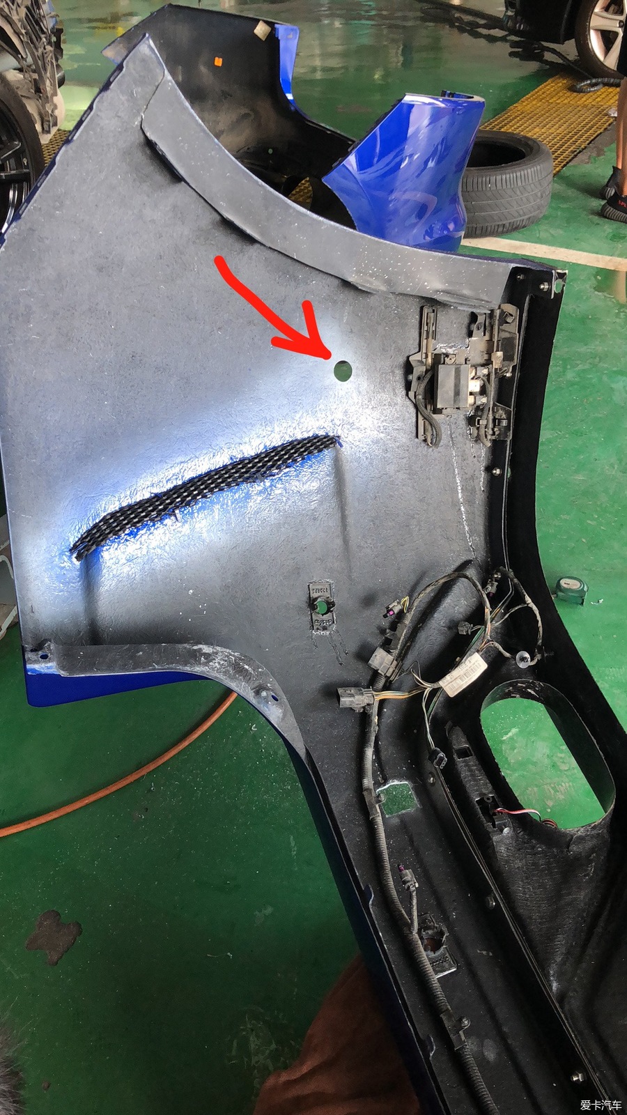

由于原车首发版传感器较多需要移植到新的后保险杠上 所以移植工作也花费了不少时间
这次改装涉及到的原厂移位雷达传感器我的有6个 正常车辆是4个雷达传感器
家看到这片白色的是盲区监控传感器 管盲区监测倒车近距离接近车辆行人的探测工作!

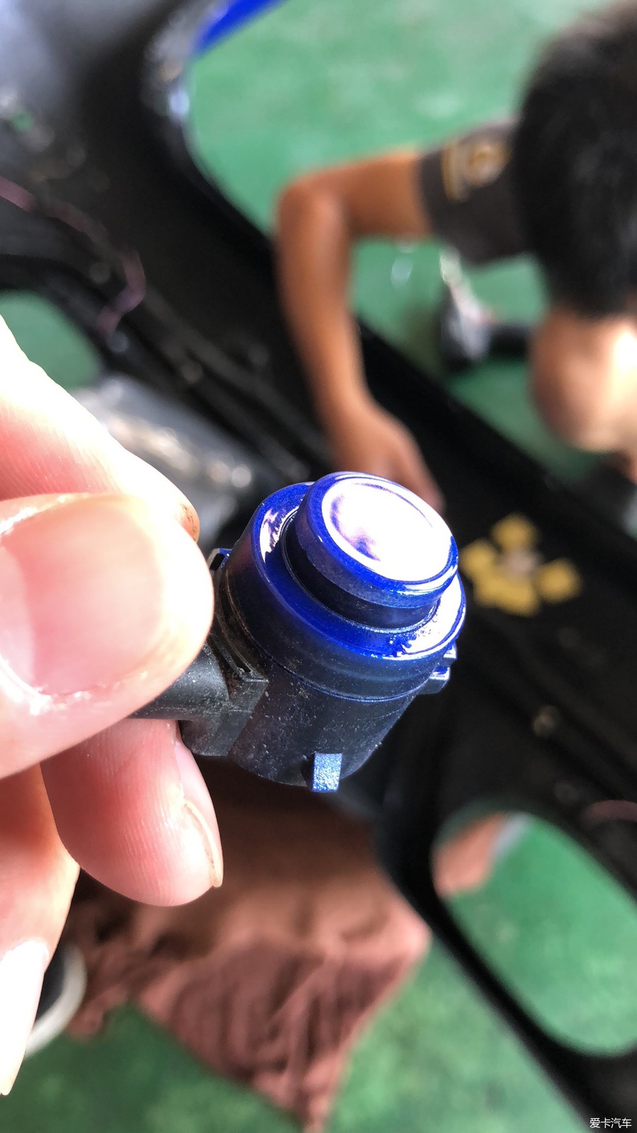

原车雷达需要做车身同色油漆 马上自己送去给李师傅加工!
1个小时左右就搞定了
这质量 没的说。。。。
首发版比正常的多了360 所以 传感器雷达也多了两个 要自己开孔了。。。。
固定后视传感器!!!
上车后发现有部分螺孔不对  需要重新找位置!
顺利装车啦!天色已暗淡 照片下次再拍!

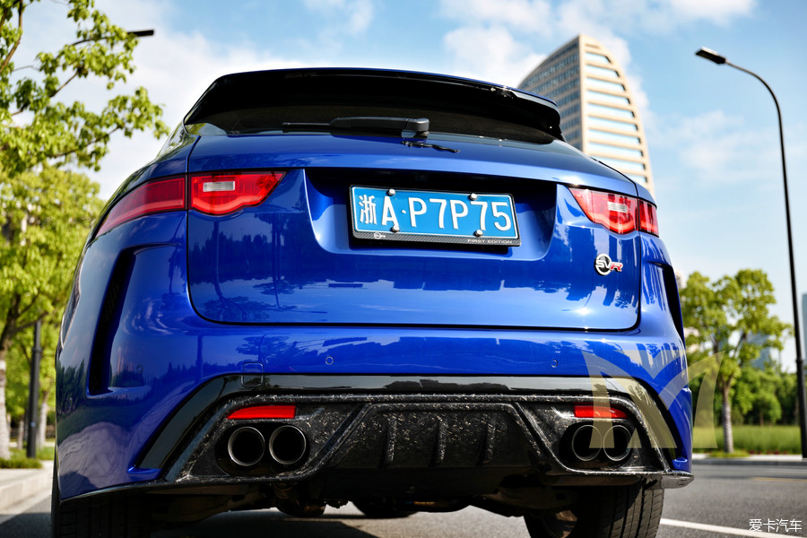

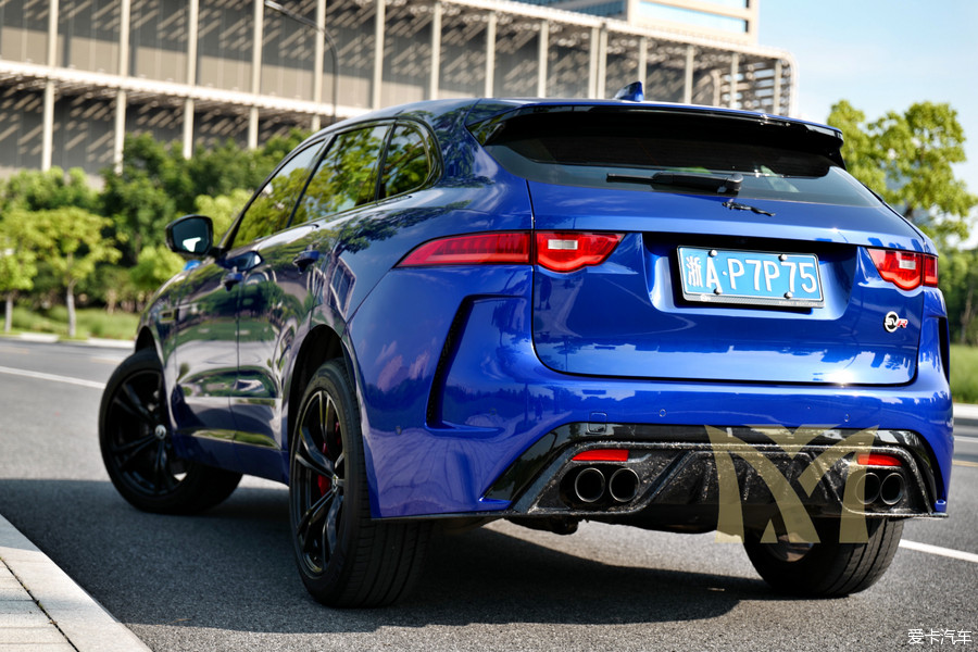

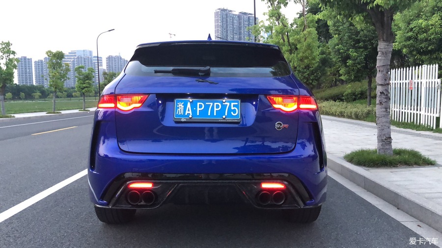

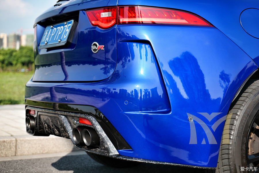

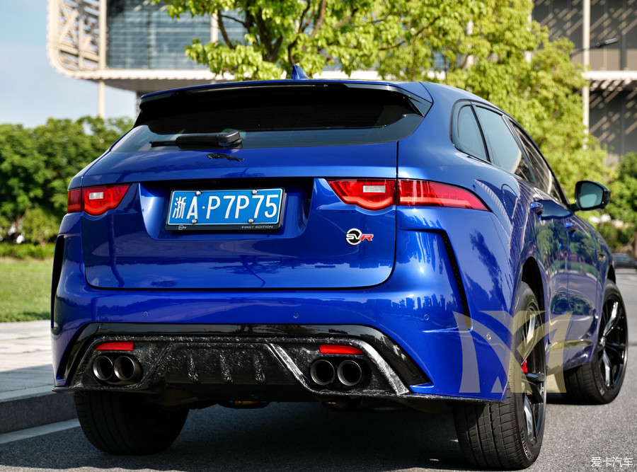

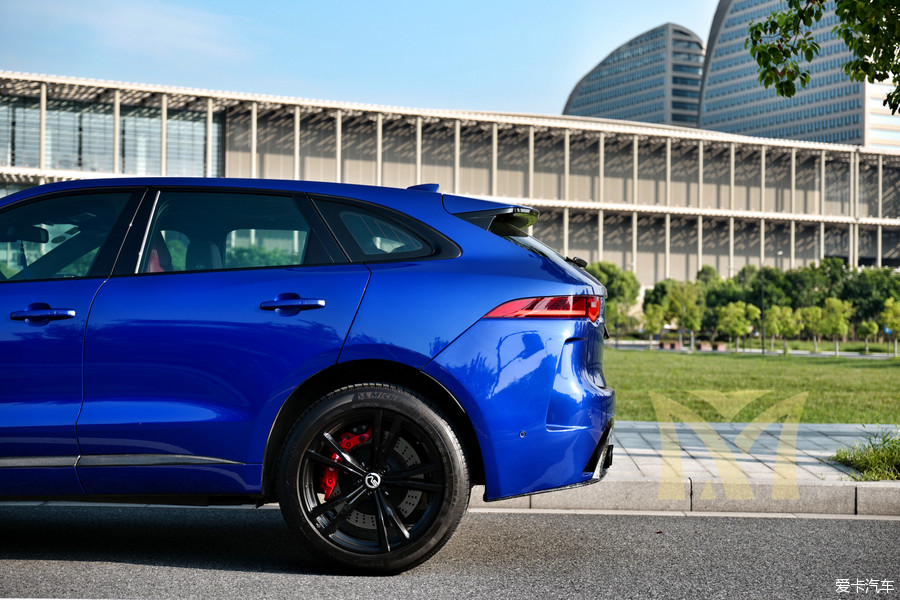

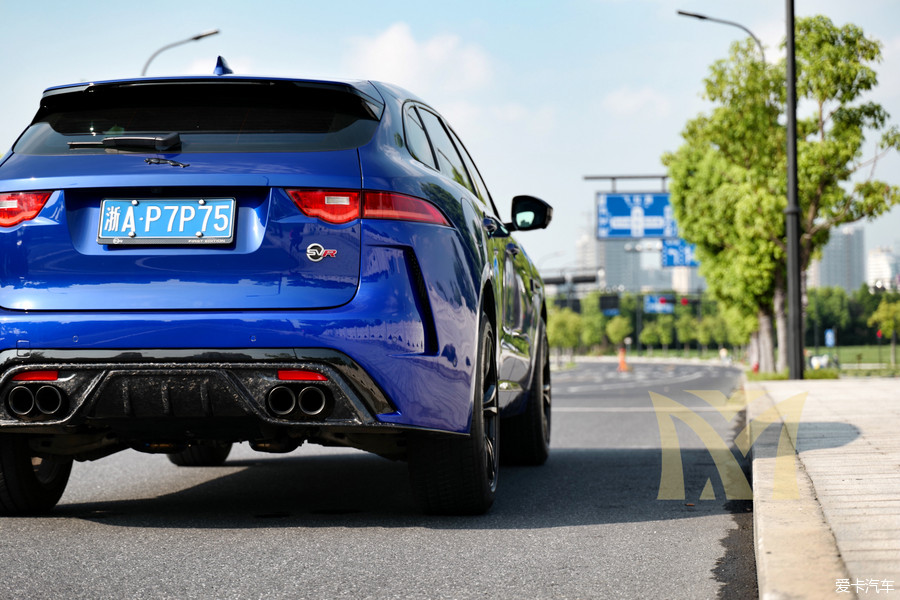

装车效果
等待总是漫长的
经过近2个月的研发修改开模 这套我期待的东西终于到货了
全身照片好久没发了  有没有想念啊?
测颜杀手 名不虚传
请大家目光随着我的照片移动到车后

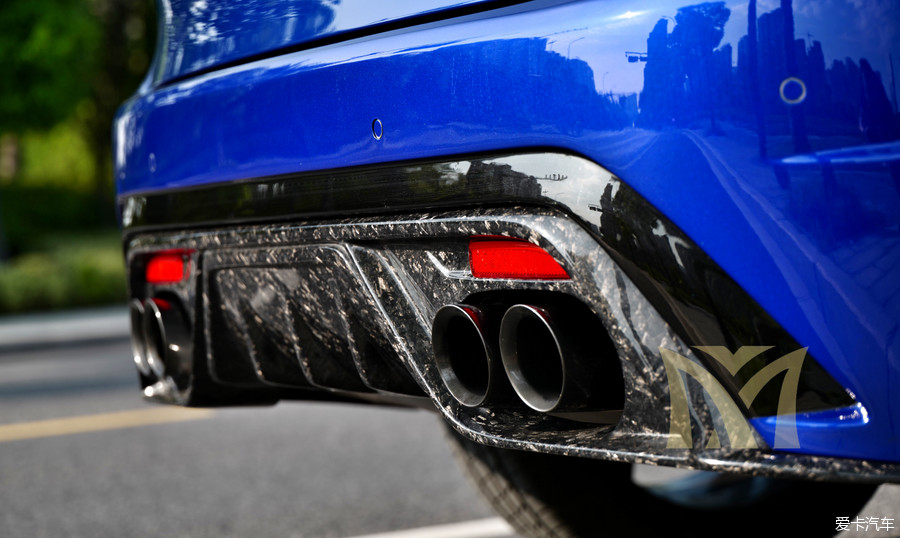

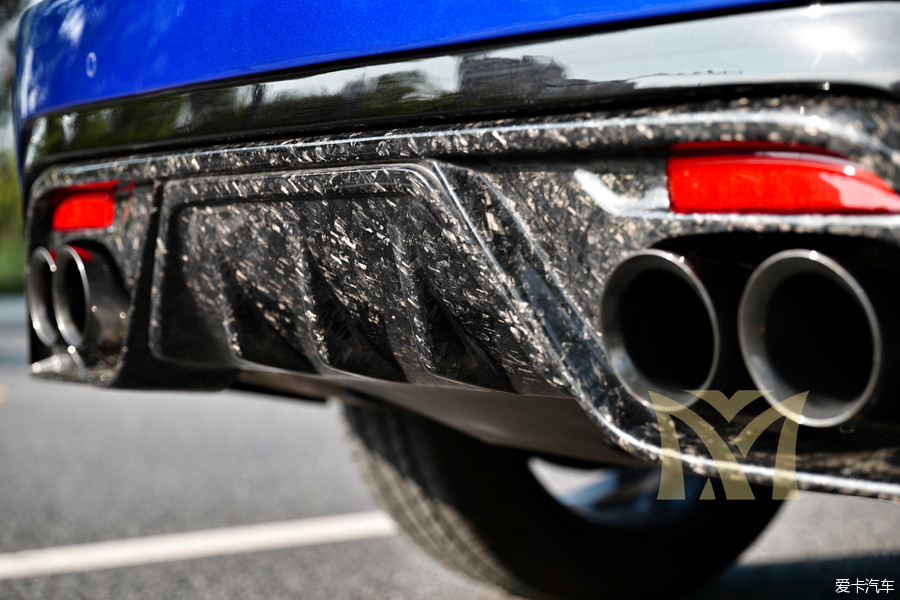

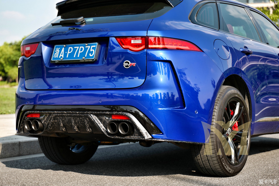

细节展示
此款是花岗岩碳纤维版 亮骚达到了新的高度!
后面看上去很霸气 很凶
性感美臀 豹力美学
极致性感美臀!

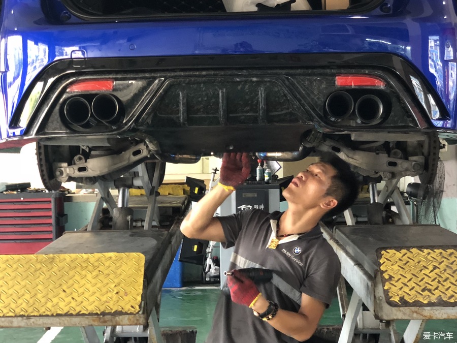

根据大家咨询我的问题 我把装车后的感受统一答复:
1.之前改过4出尾喉的是否需要重新调整位置?
答:这个4出口是根据原厂排气仅需要切割单排气管焊接新4出就可以解决的 基本位置无需调整,欣飞余老板已经准备了可以匹配的4出尾喉 解决顾虑! 我们之前改过QuickSliver声效的朋友 也无需调整 基本是吻合的。
2.安装后是否有较大缝隙?
答:无缝隙 余老板说是原厂后保原模具做的 不存在缝隙大的问题。
3.关于网格后风口
答:这两天我发现后面风口的格网 孔有点大,我跟余老板交流了下 后续会改用新网口(5mm)格网 效果会更好  大家注意留意!
4.关于360传感器以及盲区传感器
答:带全车360的 多两个雷达传感器 需要开孔 开孔要注意 尽量和原厂位置一样并采用原厂一样大小直径的孔径即可;盲区传感器初始安装会提示遮挡 但是去4s校对或行驶一段时间 系统会自动修复。
5.关于售价
市场零售价是12800(常规碳纤维版)我用的这种花岗岩花纹是14800 当然团购更优惠。
