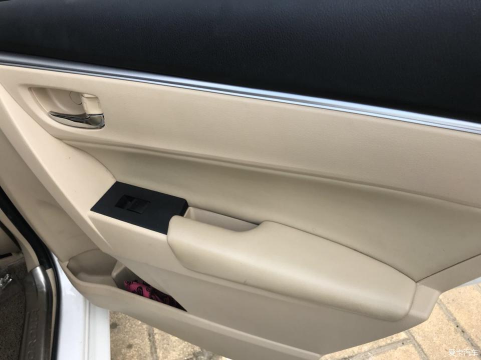

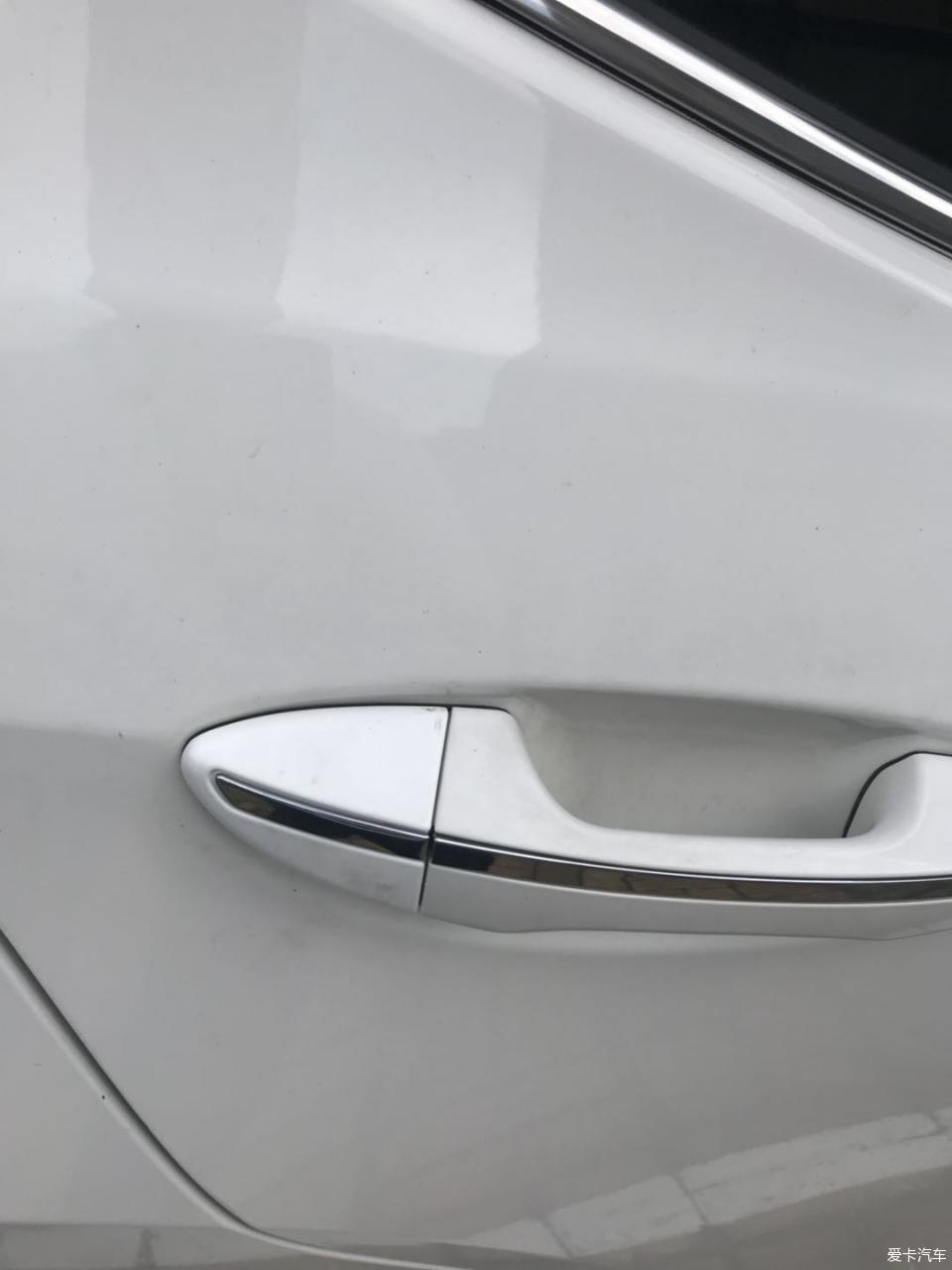

如图》》》右后门
关于更换14卡罗拉门把拉手盖的问题!!!!!!

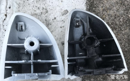

淘宝35买了一个。
就这样断了。

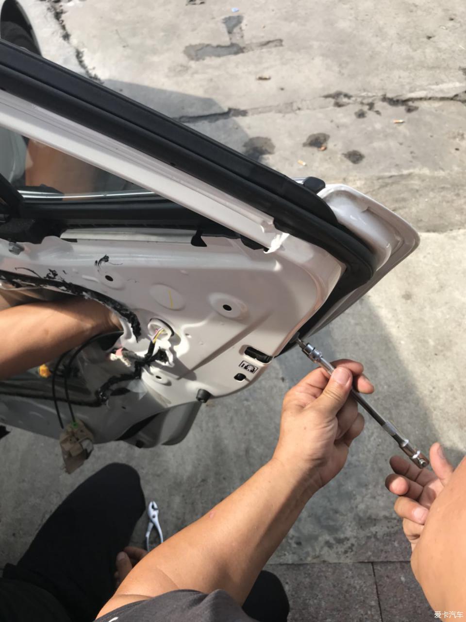

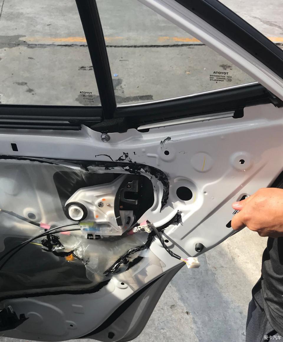

拆门!!!!

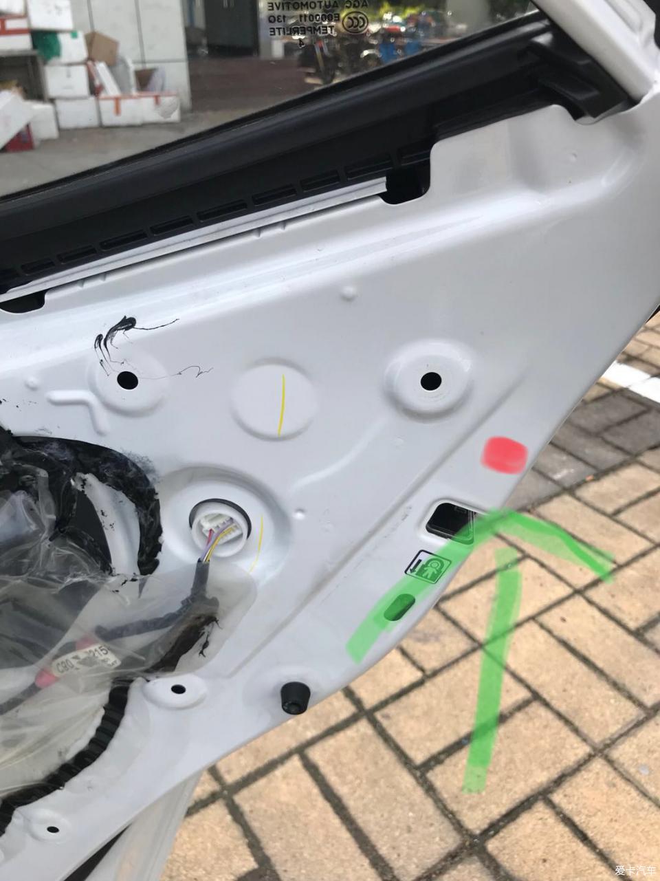

发现,我无从下手。。找不到拆把手的孔。真的要大拆吗?问有没有换过的卡友支招!!!!!
手盖的对应位置!!!

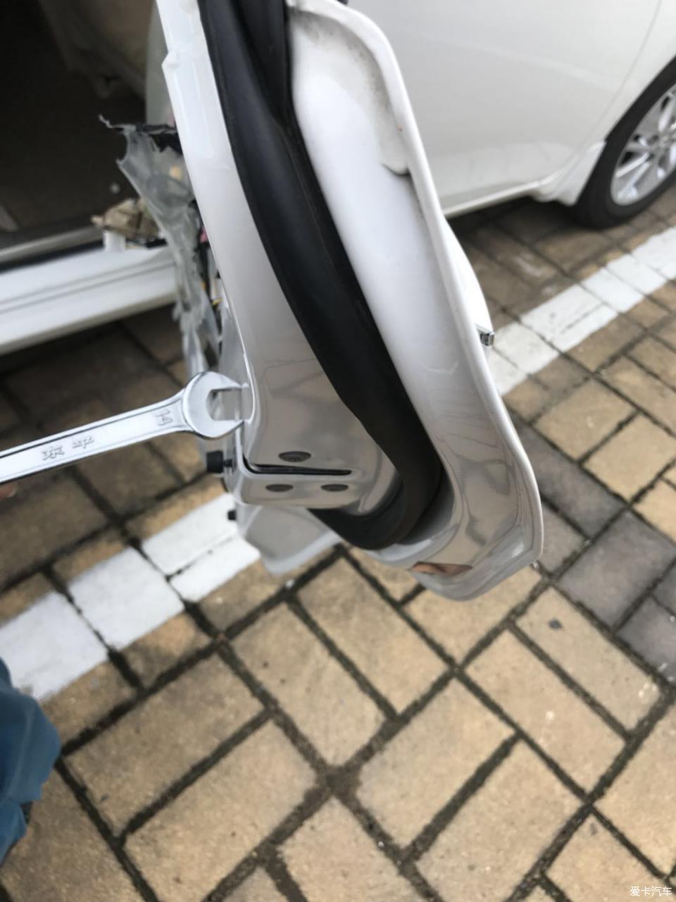

第二天,继续拆。。。。。

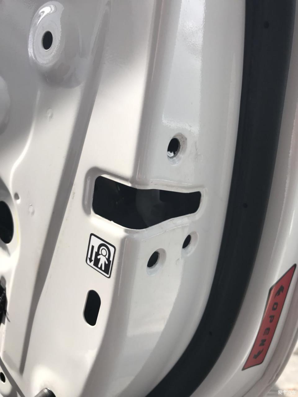

拆里面固定把手盖的螺丝。。。
拆固定车门锁的三颗螺丝

有色差。。。。没办法!!
总结一下!!!!费用35元,人工不算。拆装换不难。。。注意观察,用巧劲就O了。
