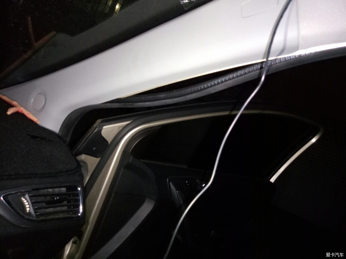

撬开A柱装饰板,不用撬下来
把密封条拽下来
把线从里面抽出来

新记录仪的电源线也是按照相同的路线布线
这次布线,为了方便,直接走的撬棒位置的后方,正好可以隐藏住
装电源线的时候,插头一般不好穿过L型扣板
可以把线对折成U型,然后穿过扣板,用撬棒辅助着完成
接头就很容易穿过
剩下的就是把电源线顺着密封条缝隙塞在里面
