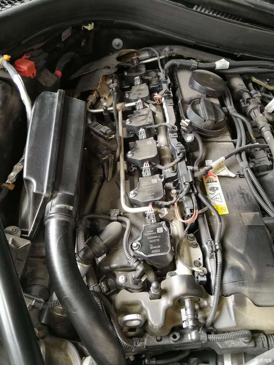

宝马6个火花塞,1360,200出头一个,不算过份。原厂是法国冠军的,新换的是NGK,明显后者让人放心些。旧得34000多公里,自我感觉烧得还行,也麻烦各位帮看下。估计和奔驰一样,4万换总归问题不大。另外,我坚持大约一个月(1500-1800公里)加一瓶原厂添加剂,应该有点用。
[ 本帖最后由 阿飞7210 于 2018-8-1 14:19 编辑 ]
发表于 2018-08-01 13:51    IP属地:未知
换机油和火花塞,宝马和奔驰不一样,奔驰是抽的。机油看上去还挺亮的,火花塞位置换起来还挺顺手。

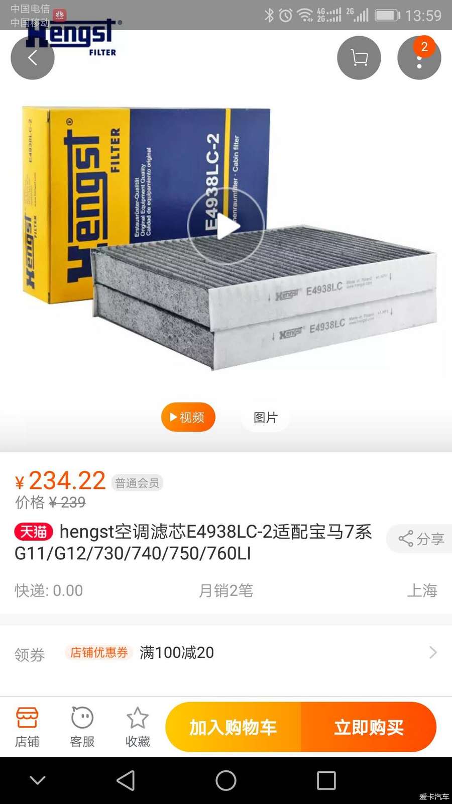

另外,宝马换上空调滤,要1000多,这个是最没技术含量的东西,于是在某宝,找了亨格斯特的专用型号,181带票,老友处换了,很省事,也省钱。
[ 本帖最后由 阿飞7210 于 2018-8-1 14:06 编辑 ]
