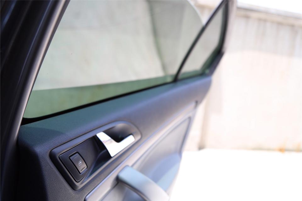

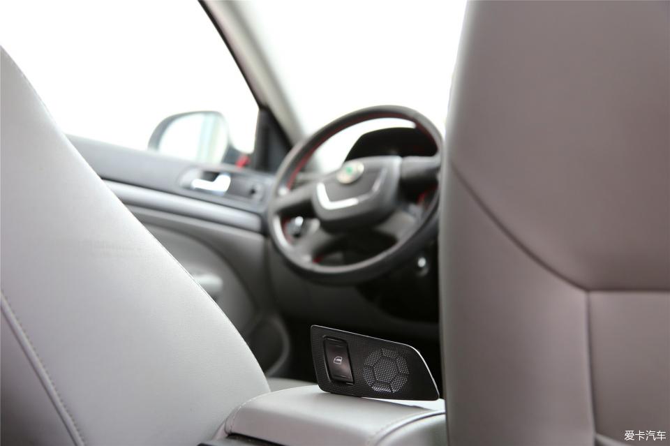

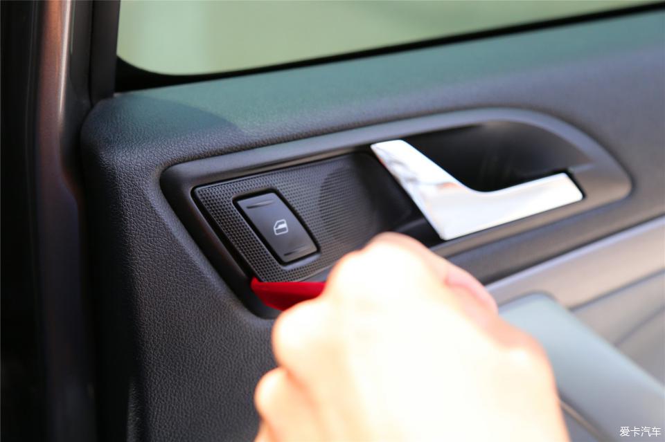

找到爱车不良的车窗开关,我的是在右后车门那

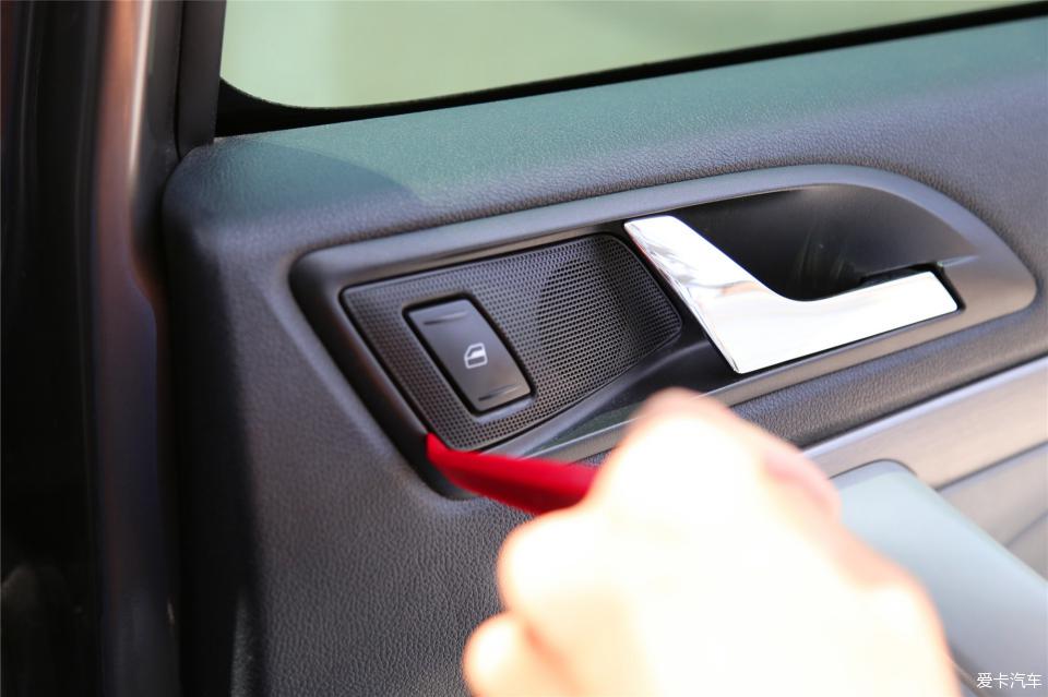

用撬棒在开关面板下面撬一下就拆下来了,千万不要用金属物品撬,爱车花了不要找我。

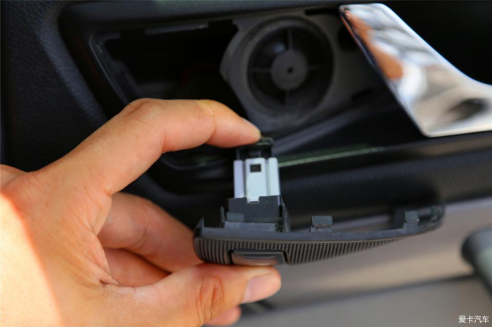

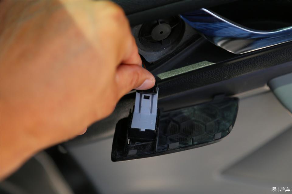

面板拆下来轻点拉出来,里面有根电源线连接的开关,电源线和开关那有个暗扣按一下就可以拉出开关面板了

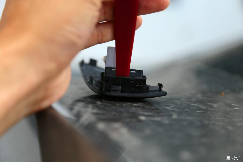

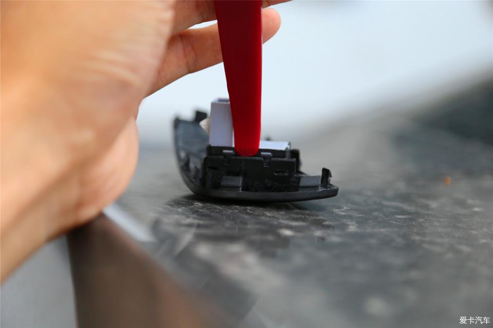

下来就是把开关和面板分离,前后都有二个暗扣,扣住它哥俩,用撬棒往缝里一塞,听到咔嚓一声就分离了。
拆下来的开关上有日期和零件号,我的是2011年1月的

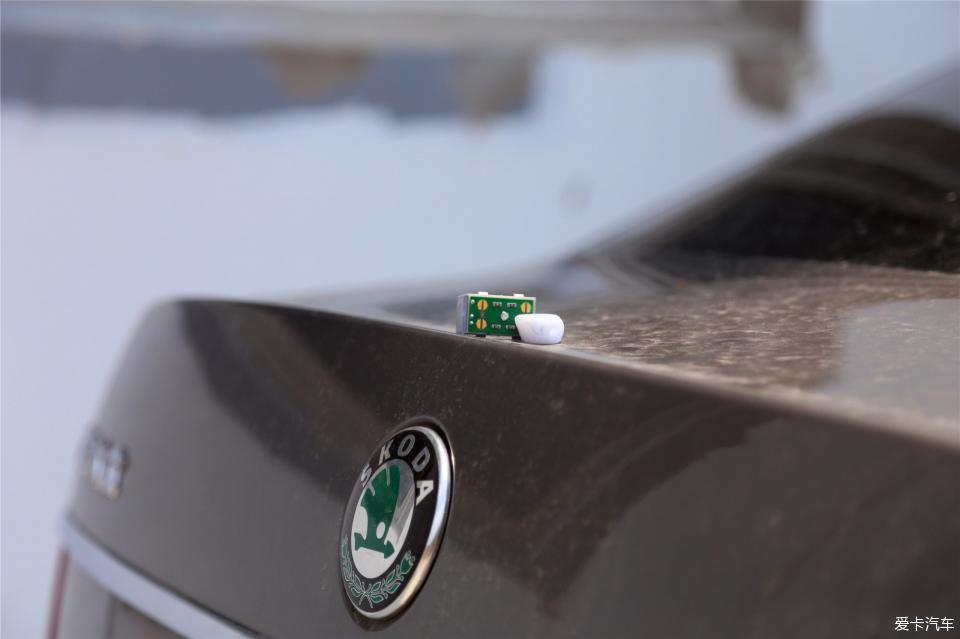

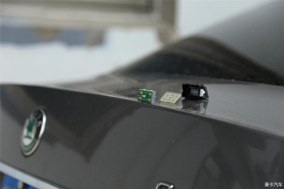

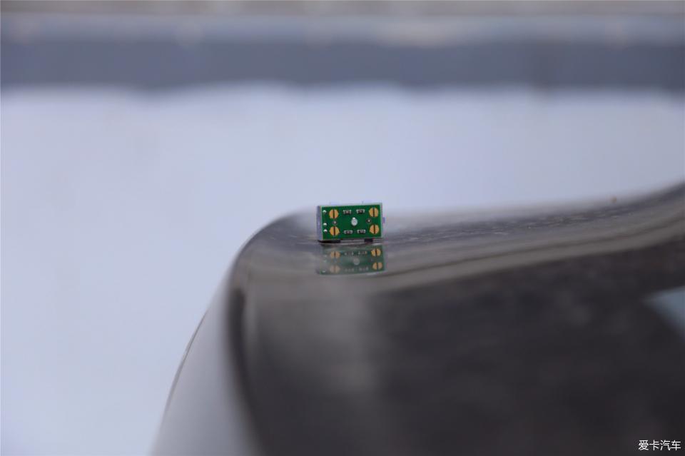

下来在把开关分离,同样有四个暗扣,运用上面的方法就可以分离了
拿出神器在接触点上来回多擦几次
下来就是见证奇迹的时候
