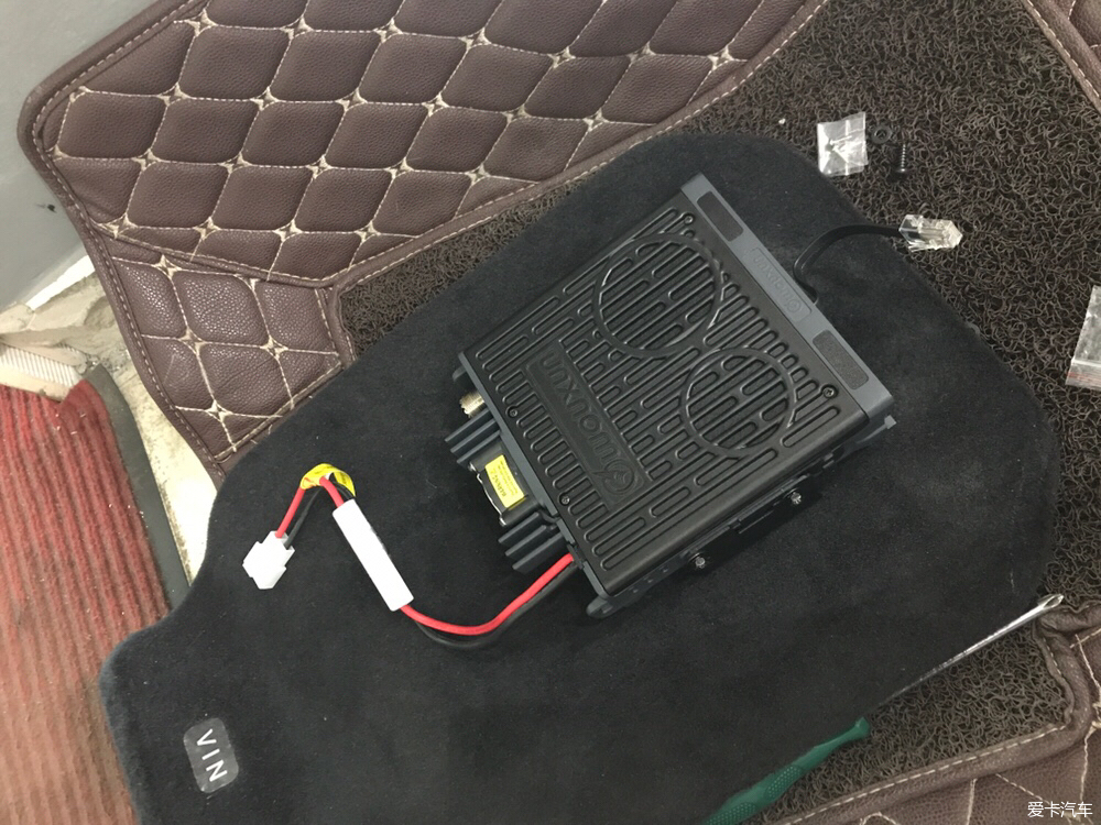

就是这款车台,4段,配对了天线航空短波都能用

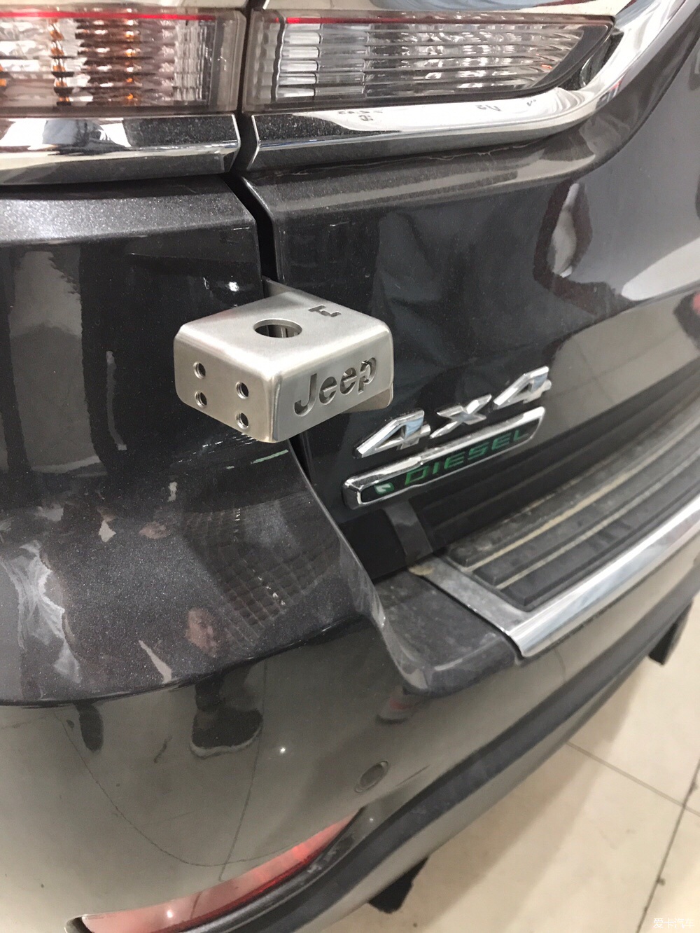

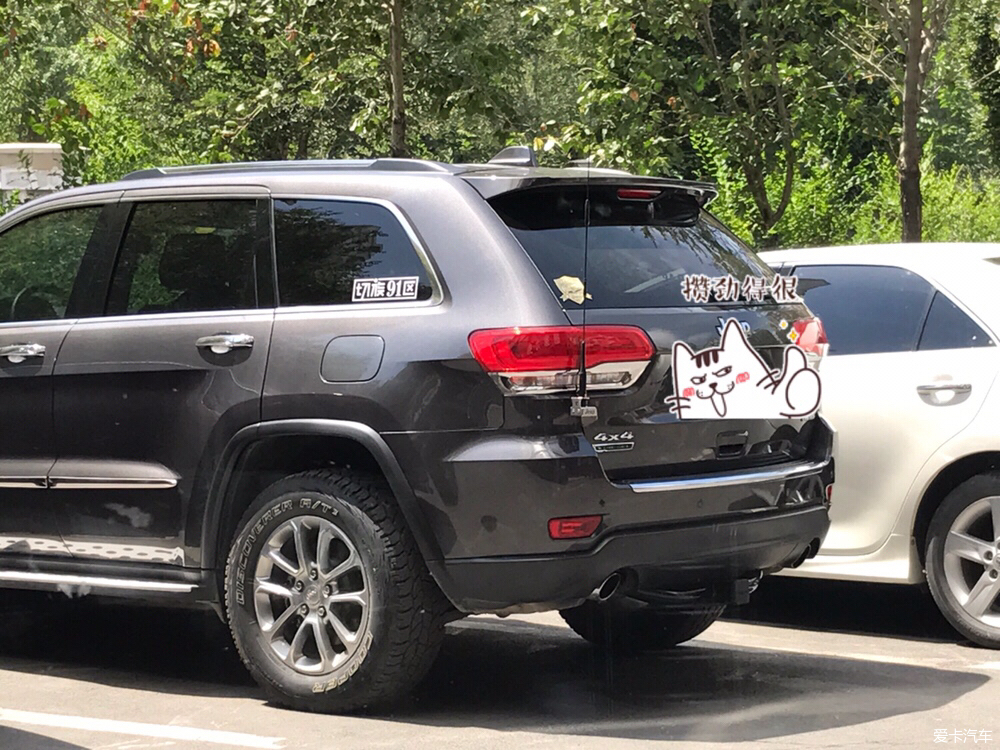

天线底座是大切诺基专用,淘宝购买,带天线防盗功能,安装非常简单不破坏任何地方,一个原装螺丝搞定

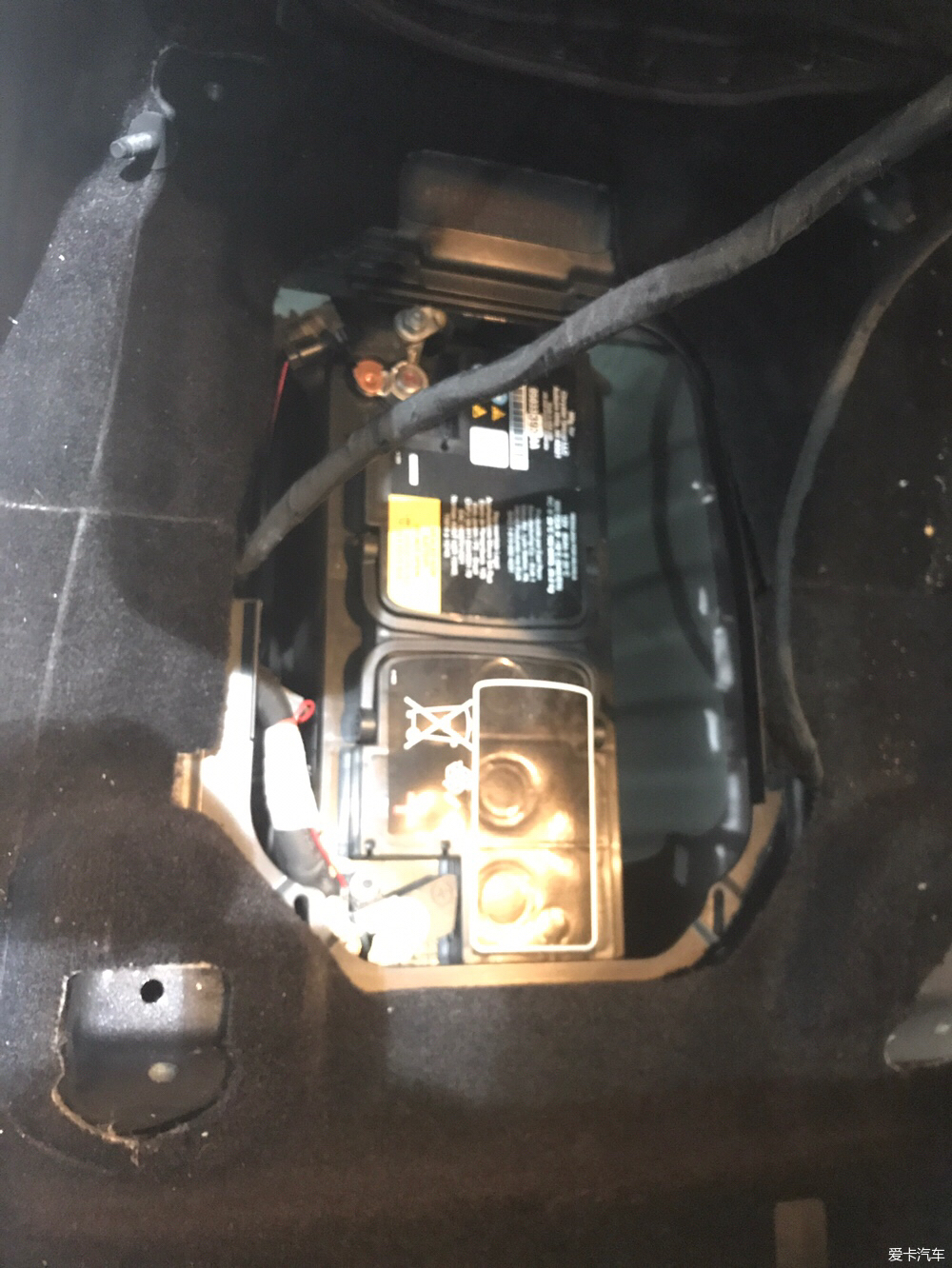

主机通常都会选择放副驾驶座位下面或者后排座椅下面,我建议放副驾驶座位下面,取电方便,因为电瓶就在座位下面。一定安装支架固定,这样好通风散热。另外这个主机自带扬声器,靠前一些听的也方便。
两个螺丝拧穿电瓶盖板,固定的非常牢靠
红线正极,黑线负极,强烈建议加个线鼻子,固定的更好不易断电和打铁
这张可以看到线鼻子拧在螺丝下面

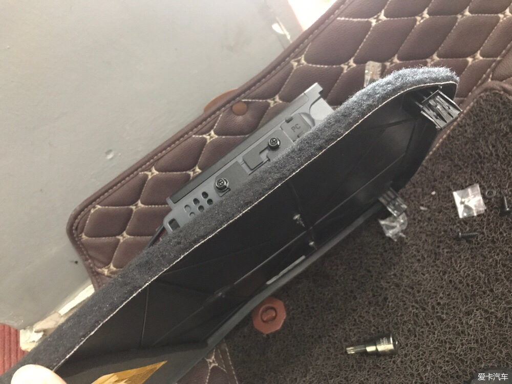

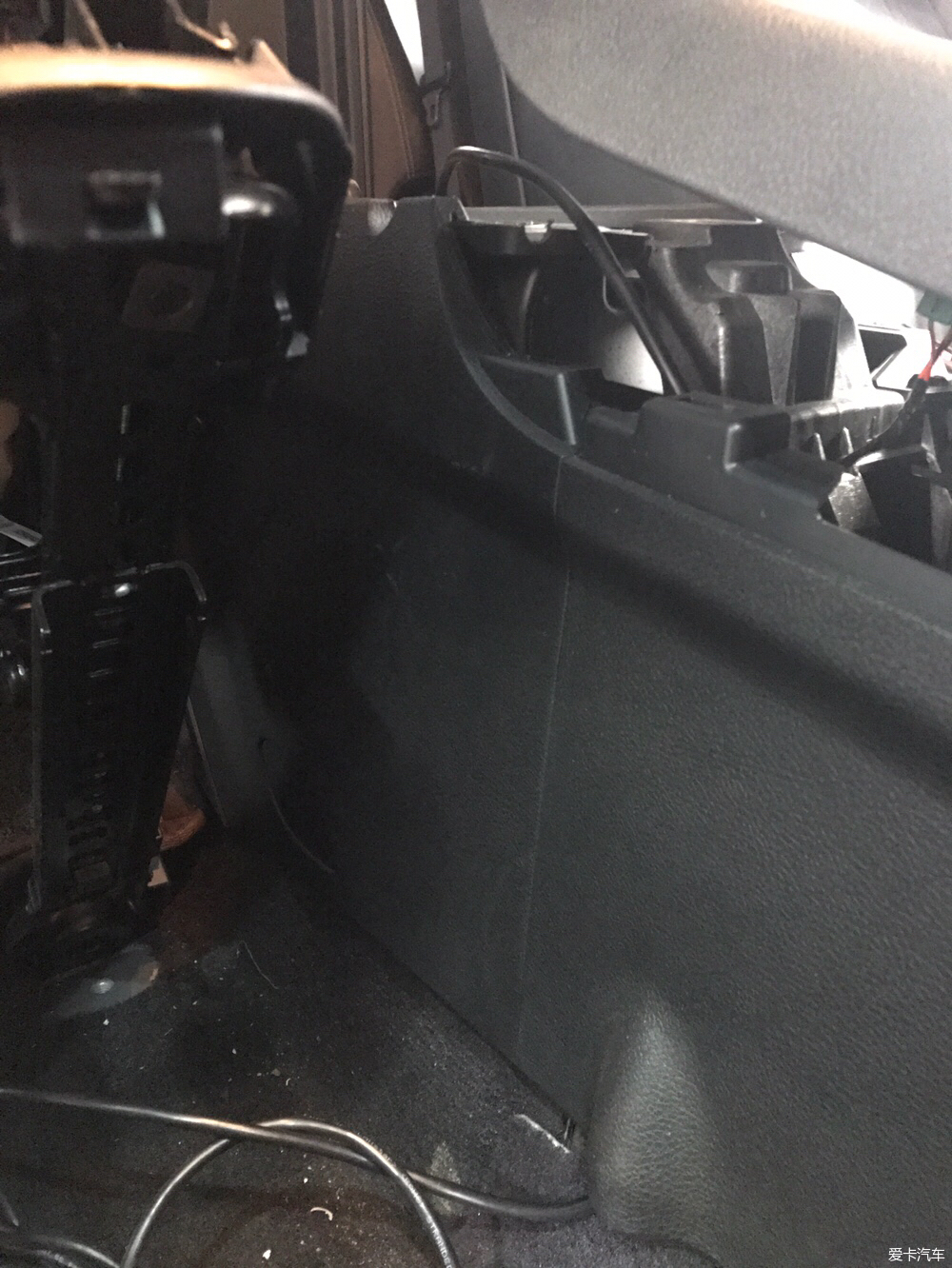

安装主机需要拆下座椅,把多余的线藏盖板下面,干净整洁

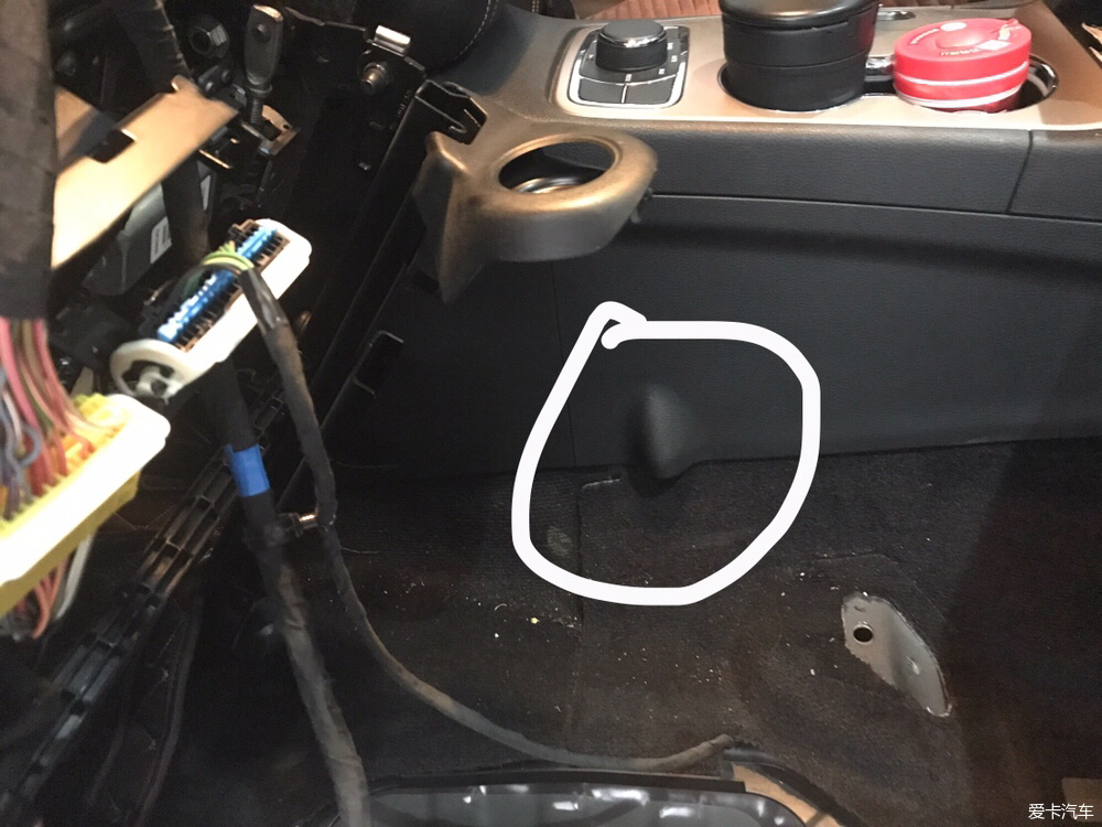

原车这个位置刚好留有一个穿线孔,刚好可以走控制面板和主机的连接线

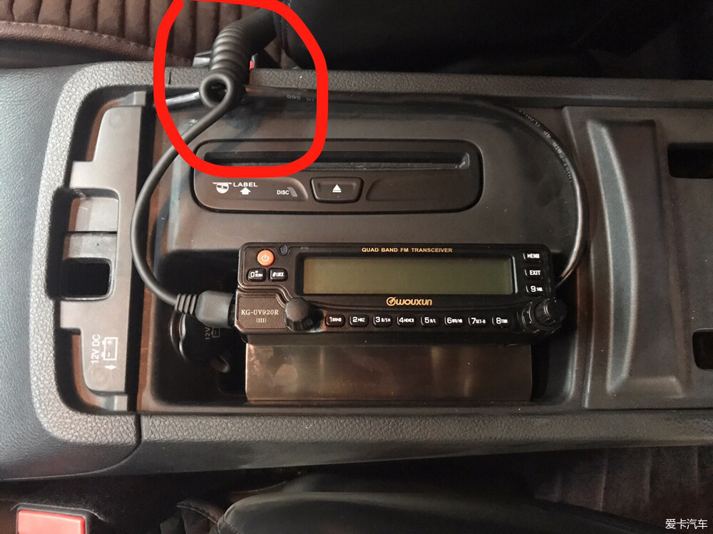

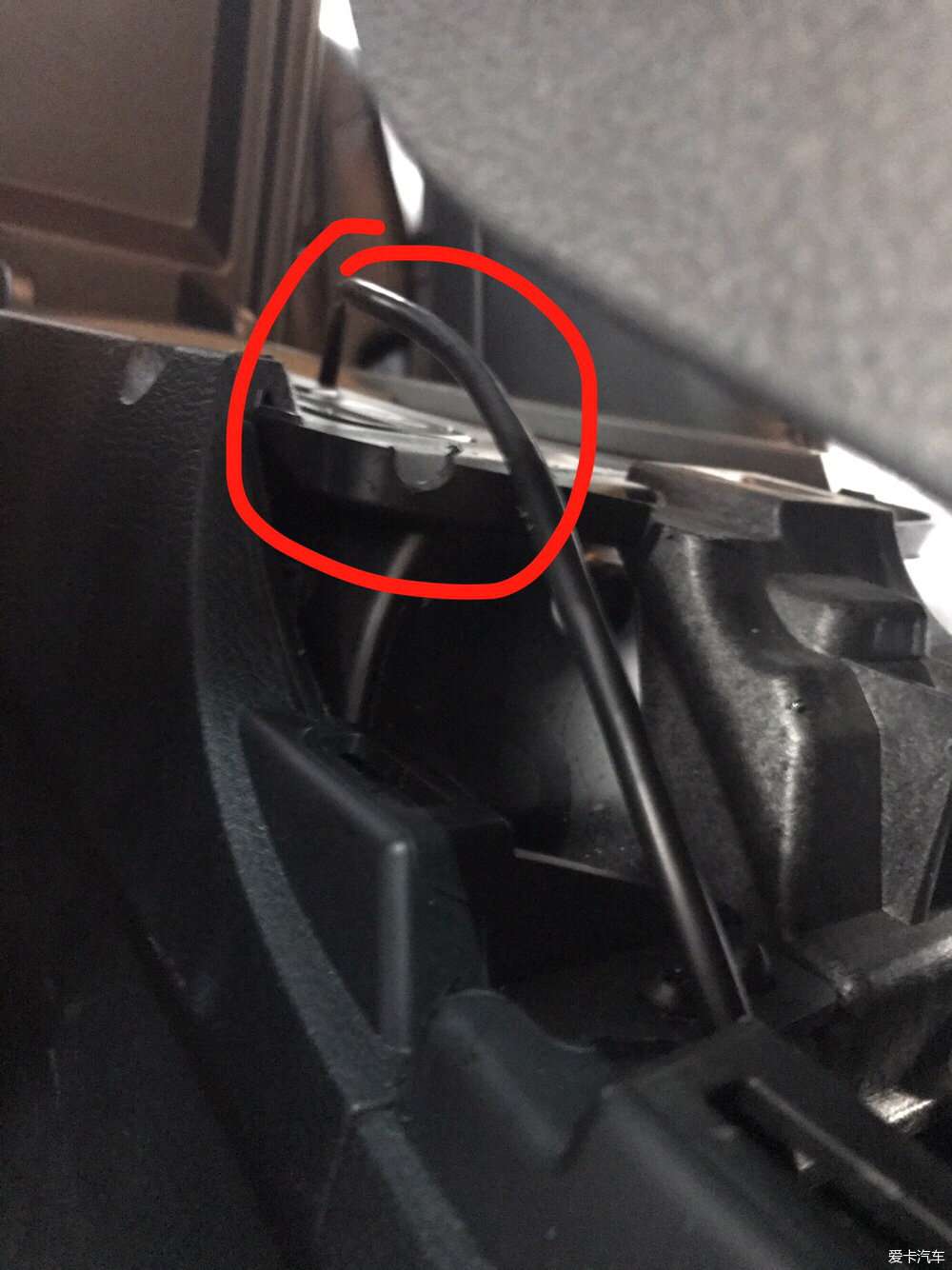

上方中央扶手箱那块扣板使劲往上提可以拉开,把线拉出来,考虑到扣上扣板会把线卡住对线不好,拿锉刀在那块挫了一个豁口刚好走线也不影响扣面板,这样主机面板就放在了扶手箱内。

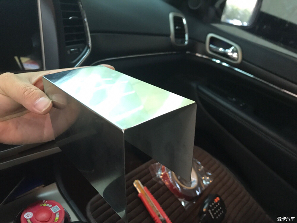

面板放扶手箱固定,我找人用不锈钢折了一个底座,简单好用
底座刚好卡在这里,尺寸量好就稳稳的卡住不会产生共振,下面镂空也不影响放东西,底座随时可以抽上来
手咪线刚好也可以从原车留好的充电器线孔拉出来,这样也不影响扶手箱的正常开关

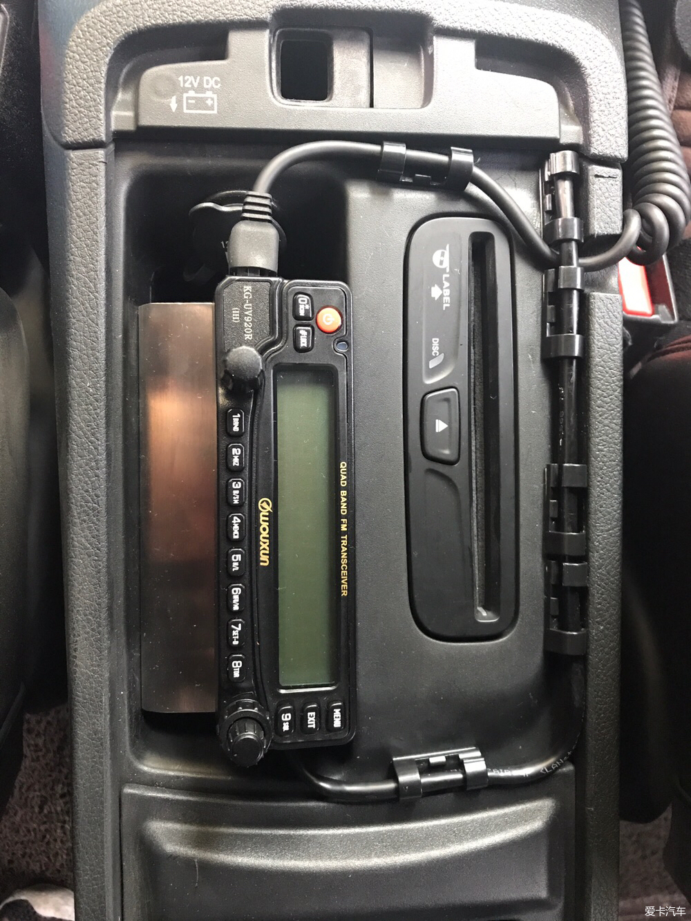

买了一点线的固定卡子,带有双面胶的,把线固定好,不会乱跑,不会接触不良,整齐美观
手咪买个磁吸粘到个合适顺手的位置
最后将馈线从主机延门边胶条里走之门后天线底座上,安装天线及防盗扣(天线不便宜,所以最好安装个防盗扣),最后通电试机
注意要点:1、没有接好天线千万别试机,防止把主机烧毁。2、不能长时间一直发射信号,主机会过热。3、办理考取无线电使用证,不要乱用无线电。
个人建议:1、天线选择好点的但没必要非选钻石天线,价格太高了,天线安装完高度最好超过车顶,发射接收信号会好很多。2、安装过程尽可能少拆原车部件。
