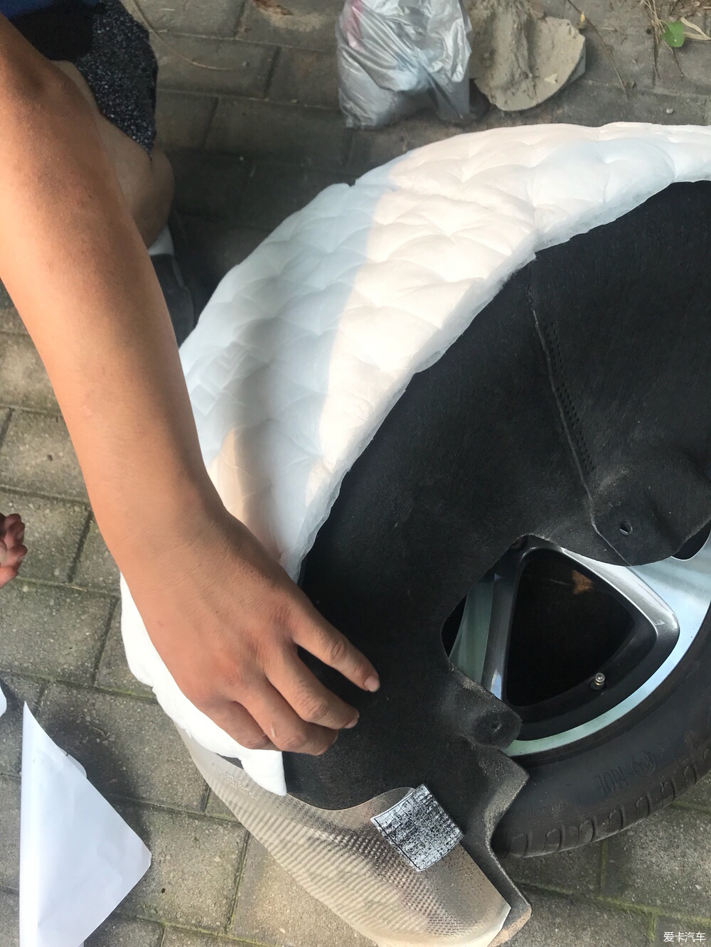

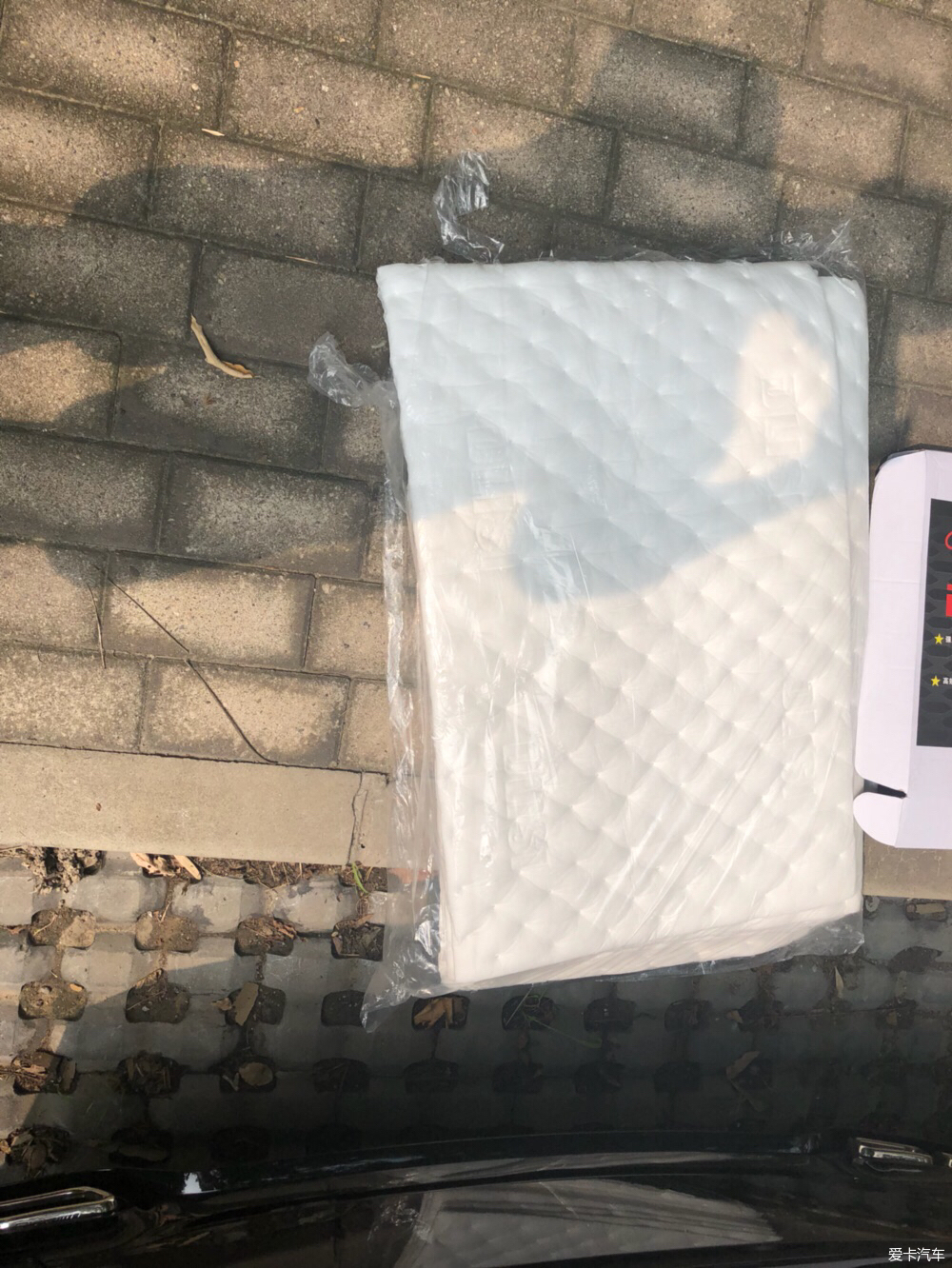

防火隔音棉,我试着烧了一下,确实点不着……

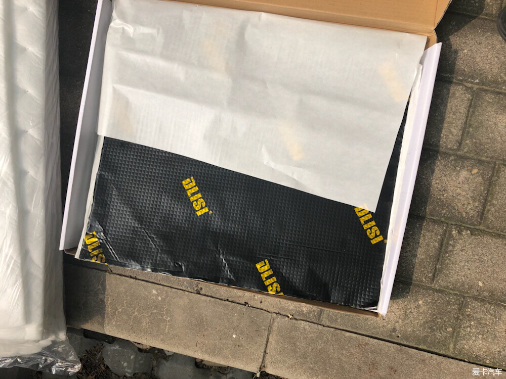

好像是减震的

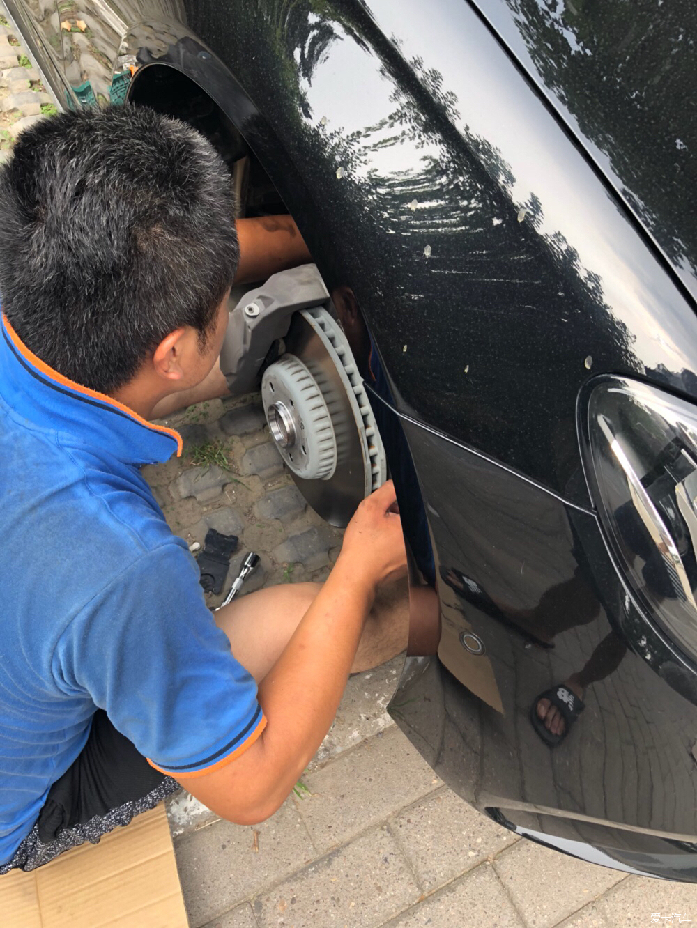

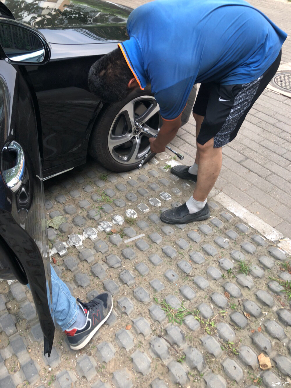

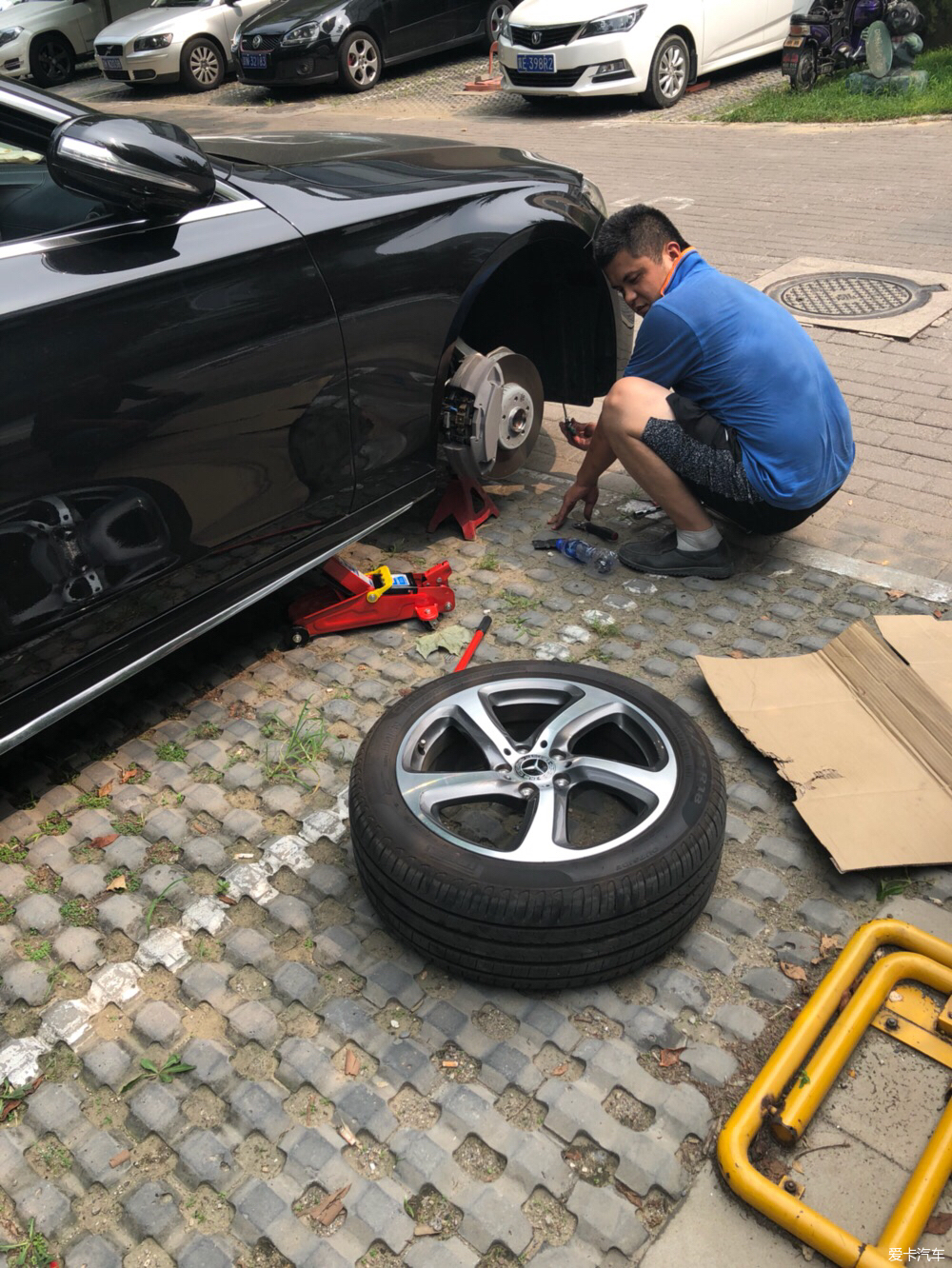

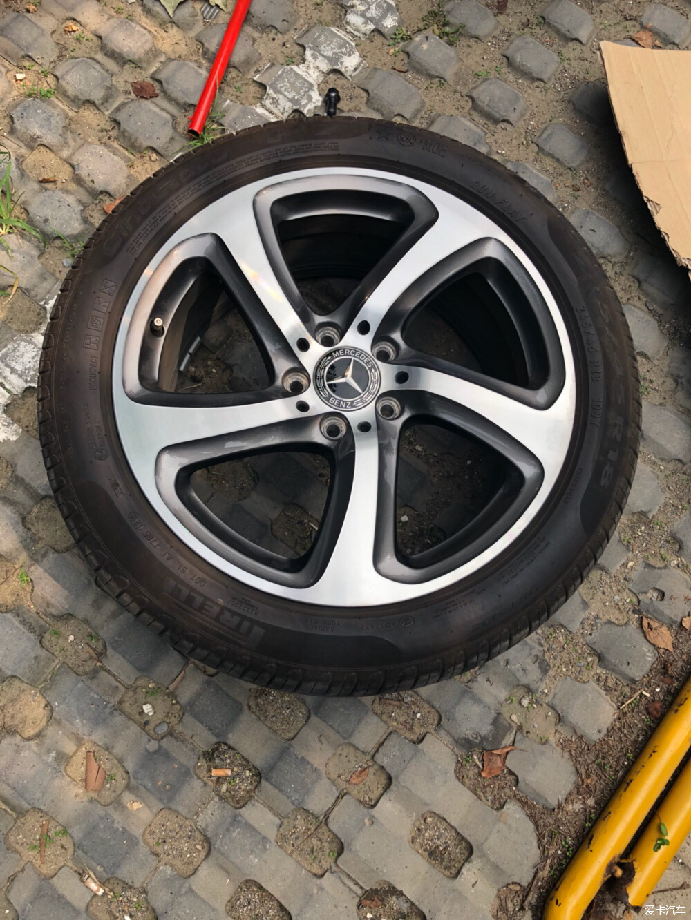

开始拆
原厂的轮毂轮胎,不知怎的让我联想到原汤化原食这句话……

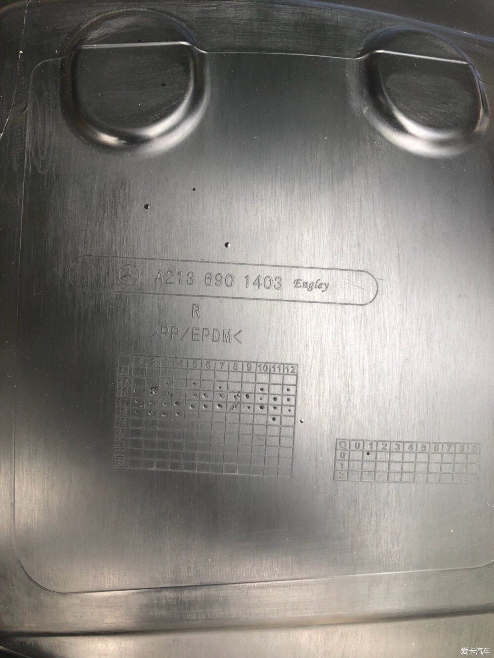

擦干净叶子板

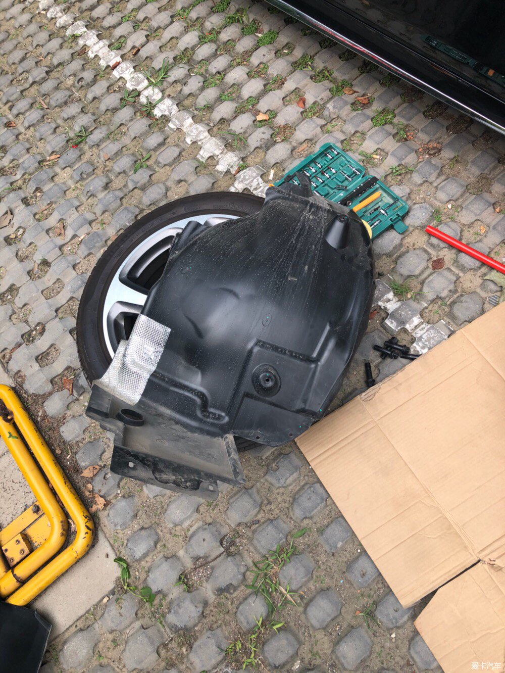

两片儿……

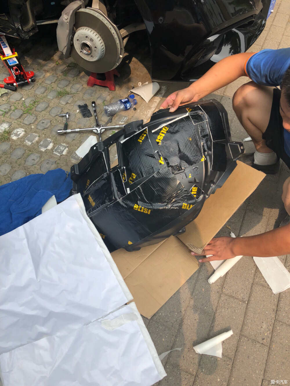

往里贴
这上面很多眼,是打卡签到么……

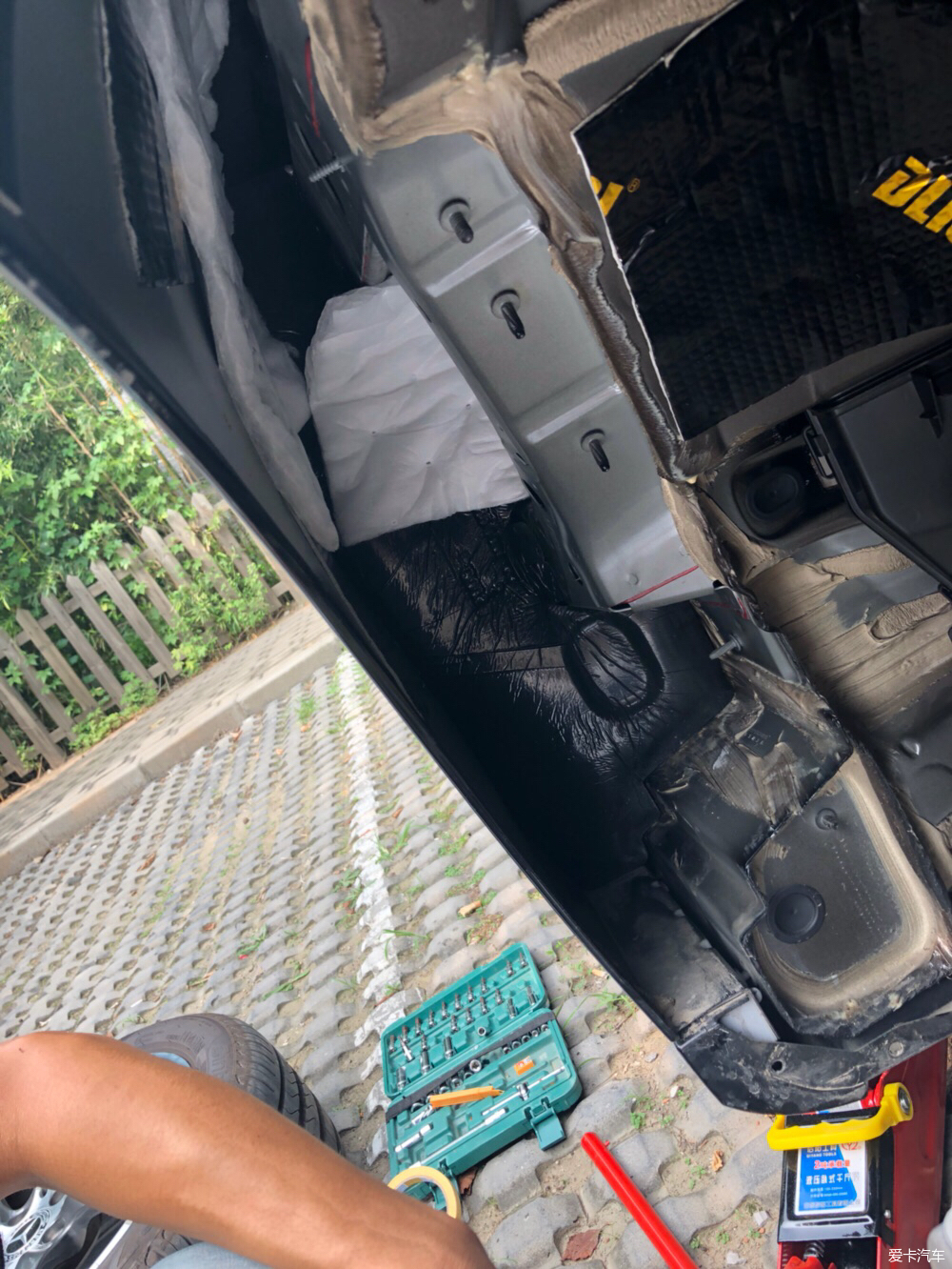

贴好减震

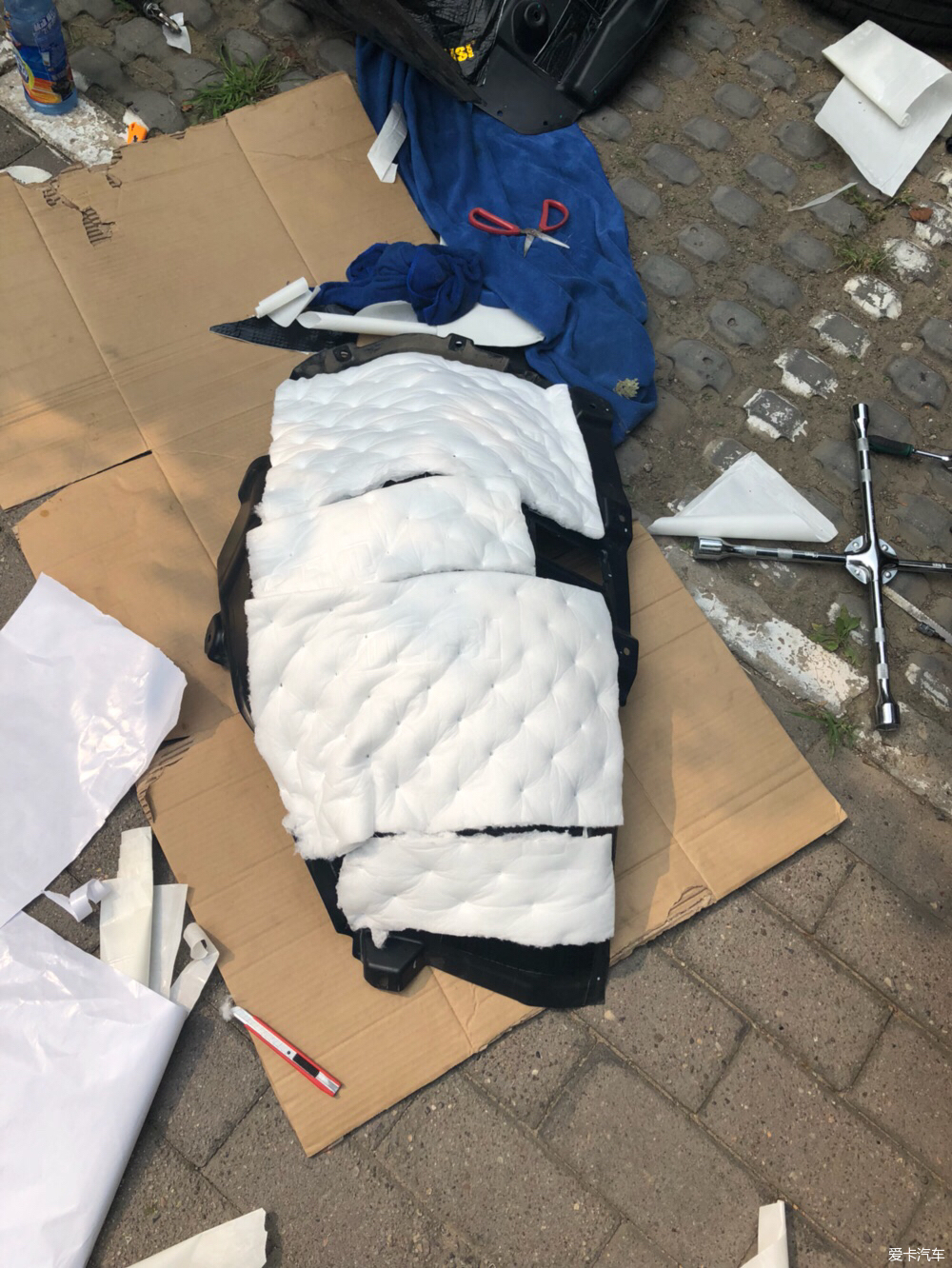

隔音棉覆盖
里面贴上
后轮,话说奔驰也忒抠了,上面就贴了巴掌大薄薄的一片隔音棉……
装完收工!
