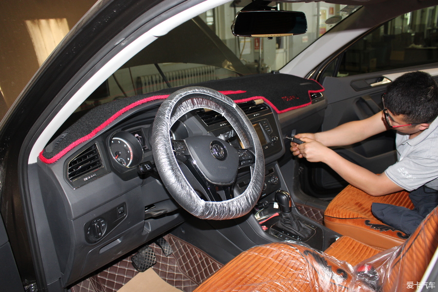

帅气的接待员热情详细的检查并记录行驶距离、油量等,并给方向盘、座椅装好防护套!
详细询问车主车况,并将公里数等数据存入电子档。

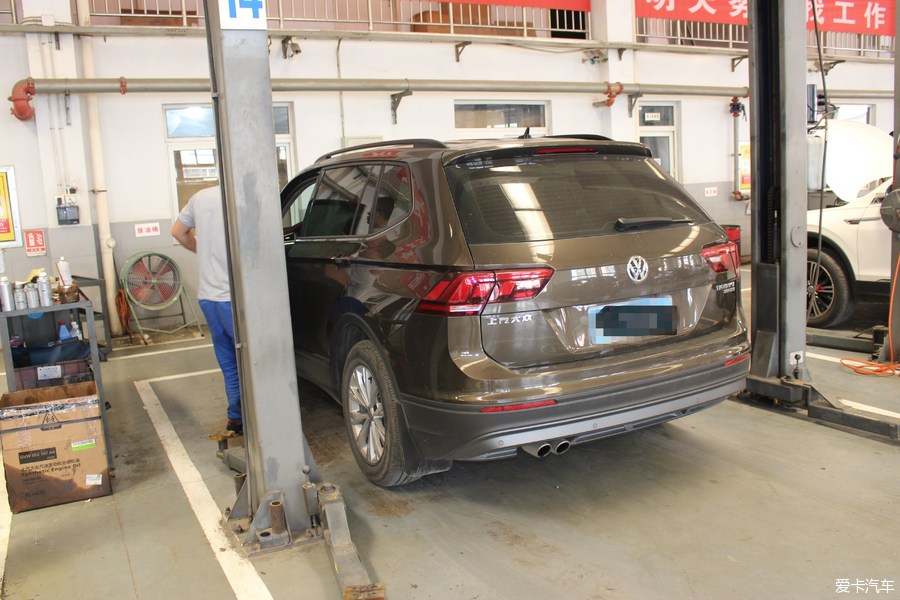

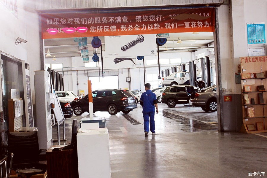

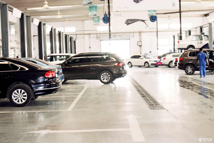

车被专人开往保养位。(车间内车主不能随便开车)标语很给力,首先给车主一种踏实的感觉!

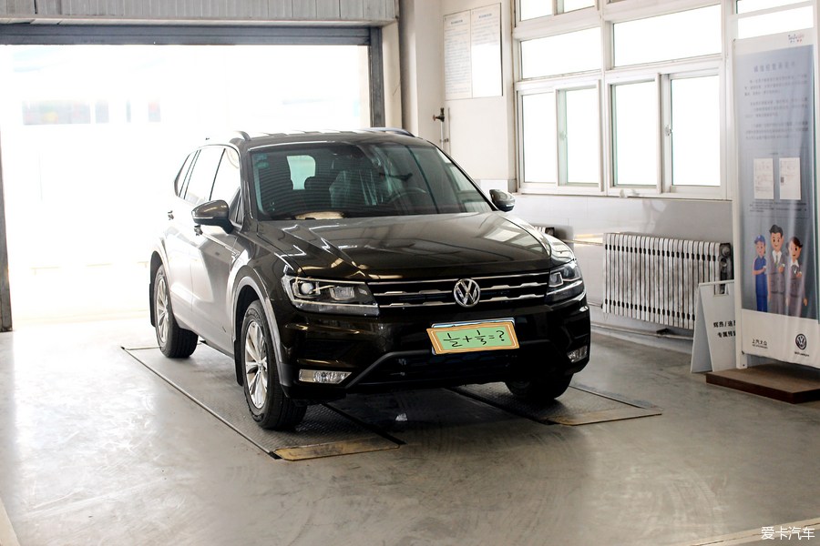

已经娜入保养指定车位、
就位,准备开工

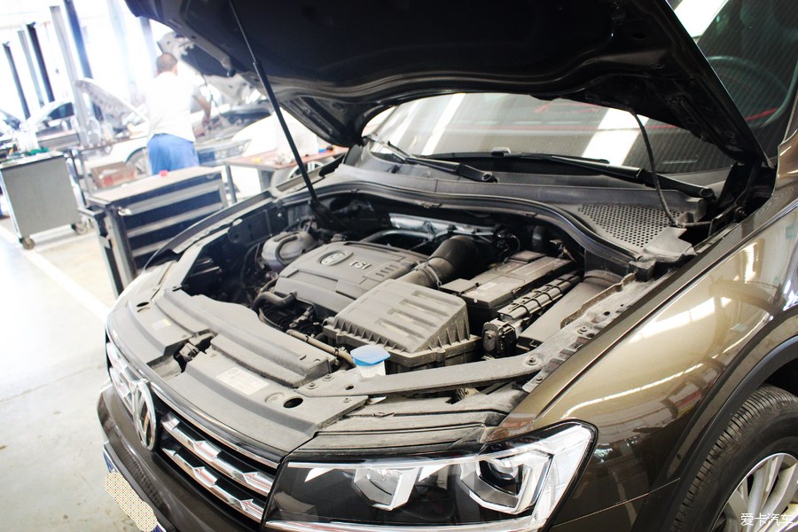

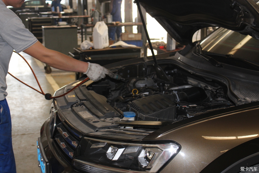

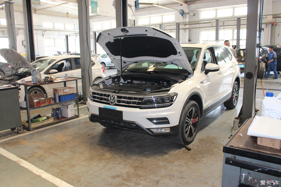

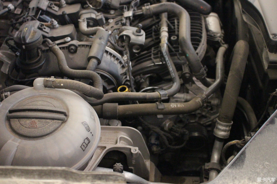

打开前引擎盖,发现好多的灰!车放在外面放着跟车库放着就是不一样,满满的灰尘!

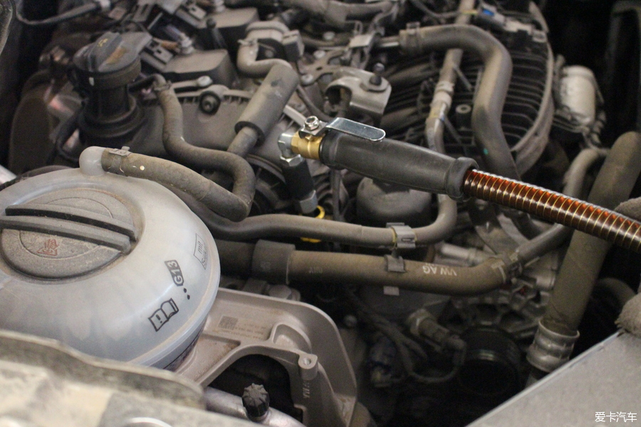

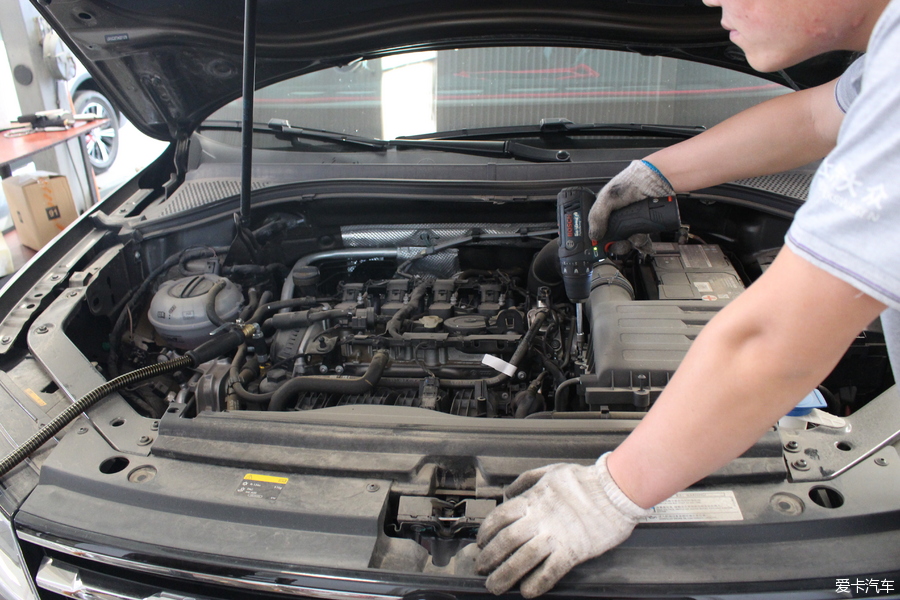

抽油机已经就位,准备开始保养工作!
有对比就没有伤害,隔壁的同款高配车也在保养,很明显人家是在室内停放的,再次可怜了下我家大熊
抽油机就位,这里说明一下,以后大家保养,尽量放油,抽油有可能抽不干净!!!切记
来个特写

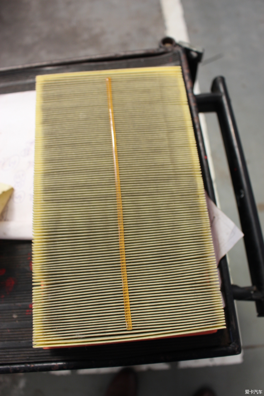

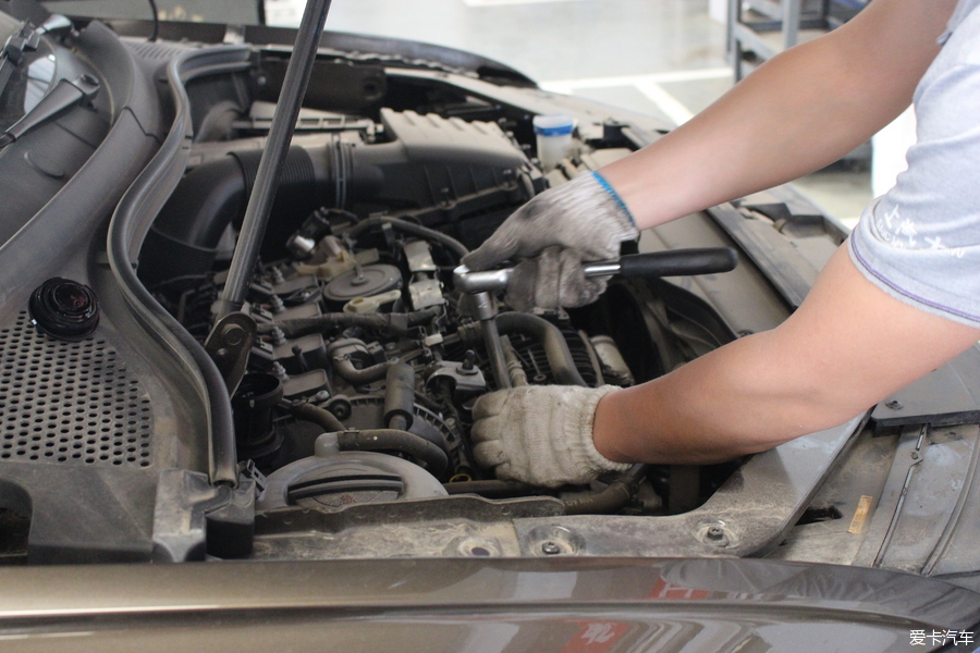

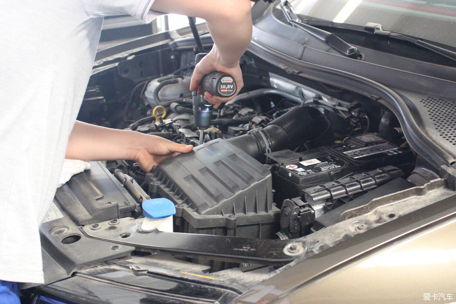

利用抽油的空隙,取下来发动机护罩、空气滤芯、空调滤芯,清理一下
取出的空气滤芯,检查发现比较新,高压风吹扫一下可以继续使用,下次更换

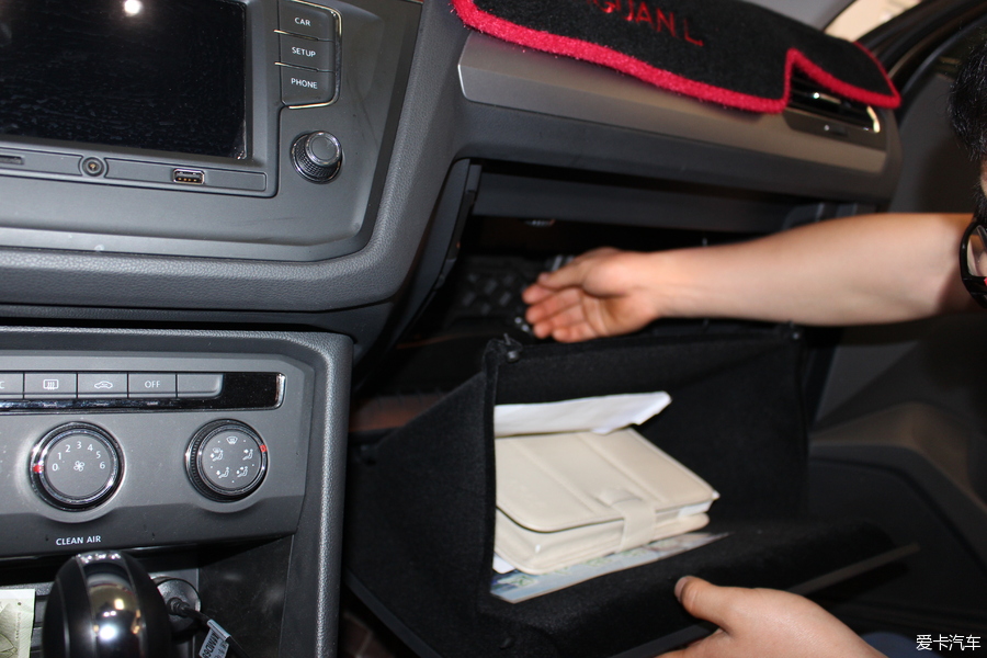

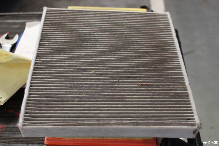

空调滤芯原来在副驾驶的储藏盒位置!
副驾驶室的储藏盒内,一提一拉就打开了很简单
空调滤芯,灰尘比较多,但是还能用,高压风吹一下,继续用

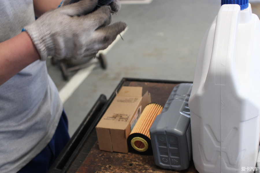

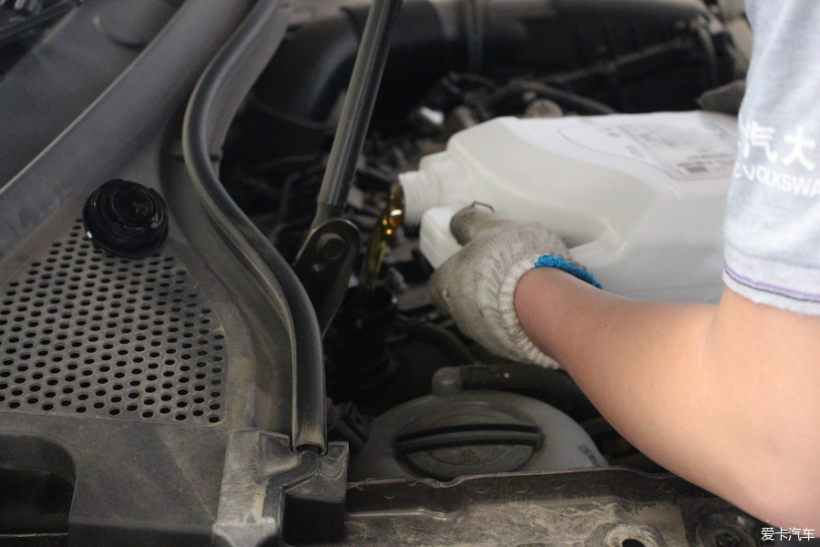

机油、机滤已经到位,马上更换!
我没有选择加钱用合成油,还是用的专用矿物油,因为这是大众自己家的!
更换机滤

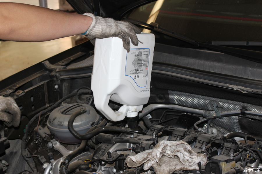

开始添加机油4L的

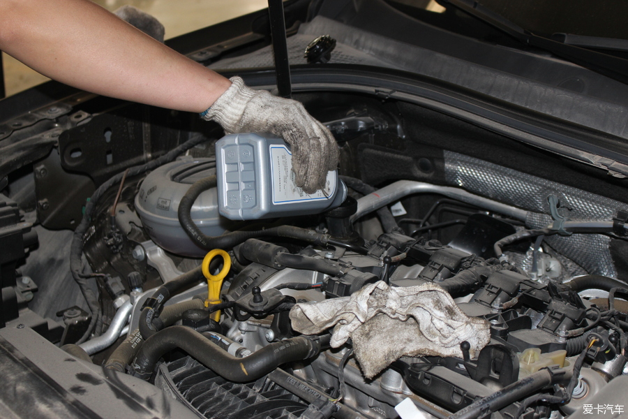

还有个1L的

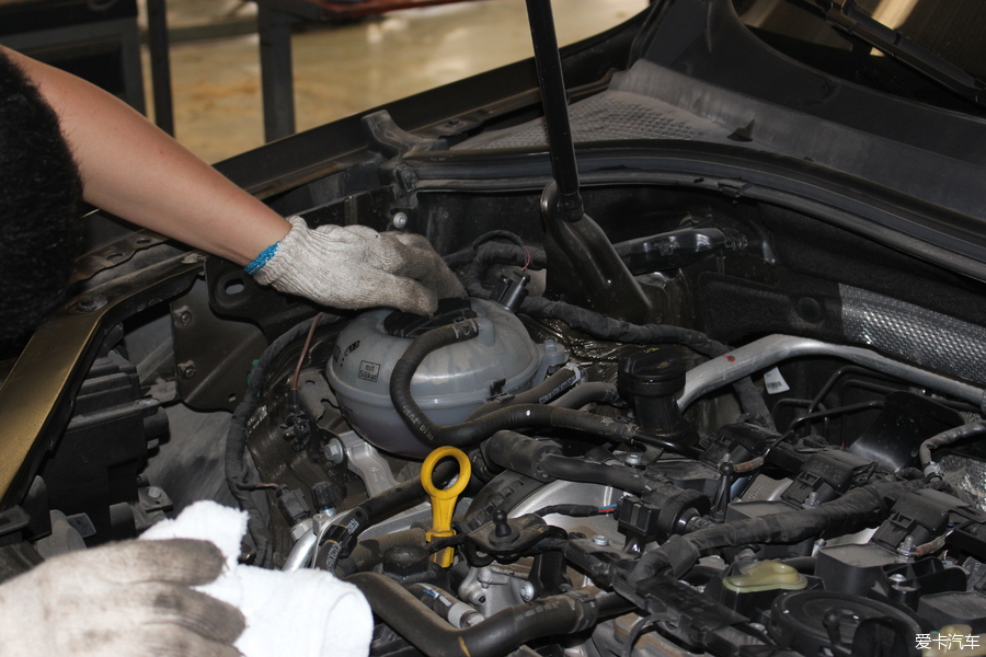

检查防冻液!
看着干净了没有!

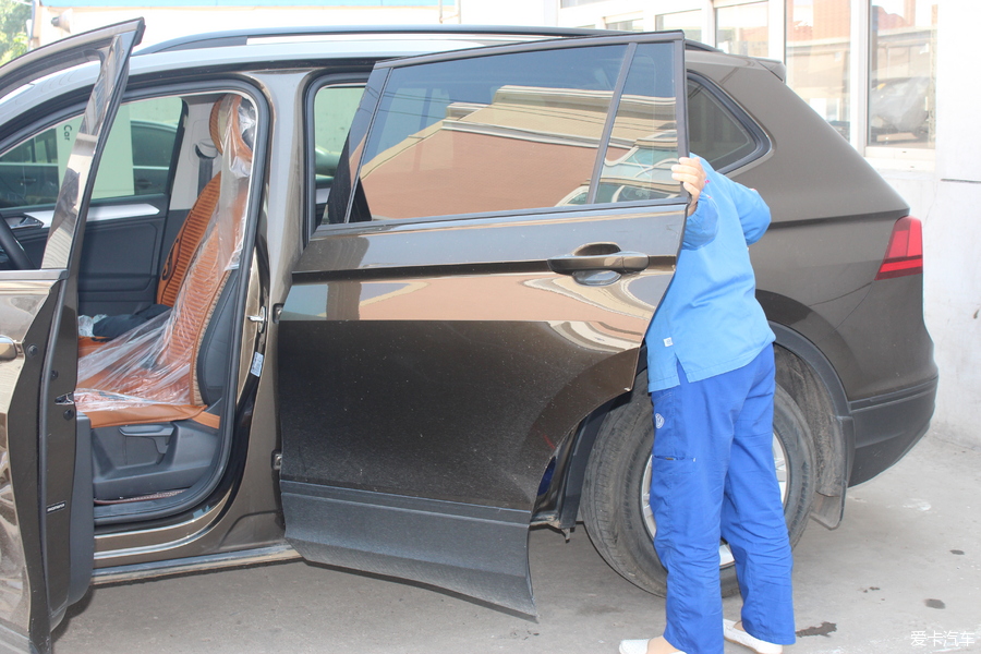

仔细的检查每个轮胎,看看轮胎有没有受伤!

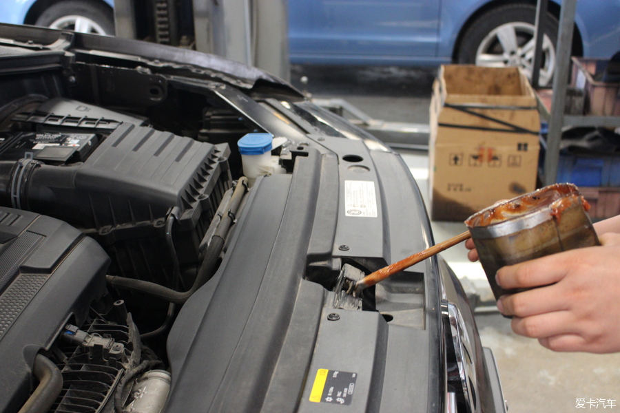

再次检查油针,确认!

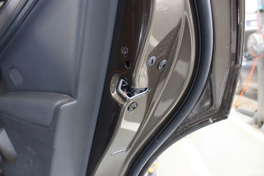

卡扣处,涂润滑油!

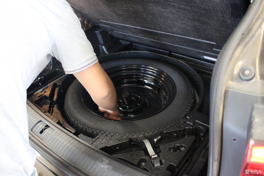

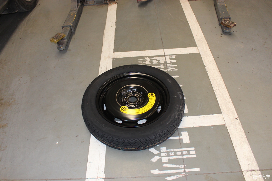

这就是我说的第五个轮胎,检查没问题后放回

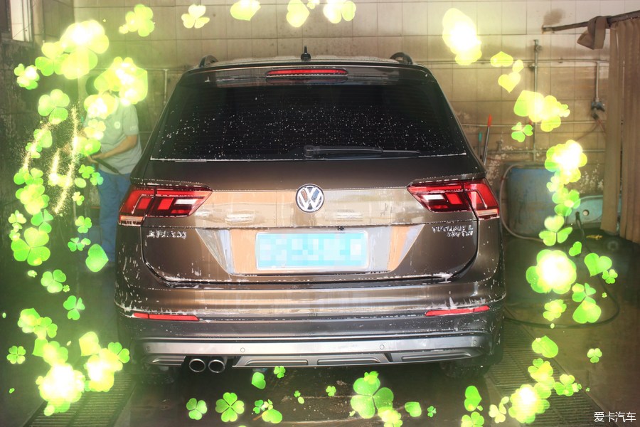

专人送至洗车处清洗
洗白白后来张照片。
保养结束,历时2个小时,工作效率还是很高的。总结一下,人工费和机油(矿物机油)机滤花费的话在586元;如果,更换空气滤芯和空调滤芯的话,总费用在700左右。好多人问关于选矿物机油(原厂最便宜的那种)或者合成机油(加价那种贵的)的问题。之前我也有过害怕担心,毕竟20万的车都买上了,谁还差那几百块?但是转念一想,大众自己家的矿物机油,肯定不会害自己,尽管放心大胆的用就好了。合成机油毕竟价格在那里,肯定有他的优点,比如说开起来肯定轻快、省油等。用矿物质机油把保养周期提前一下就好。好的,这次就写到这里,过程就是这么简单。谢谢大家,祝大家身体健康、工作愉快!
