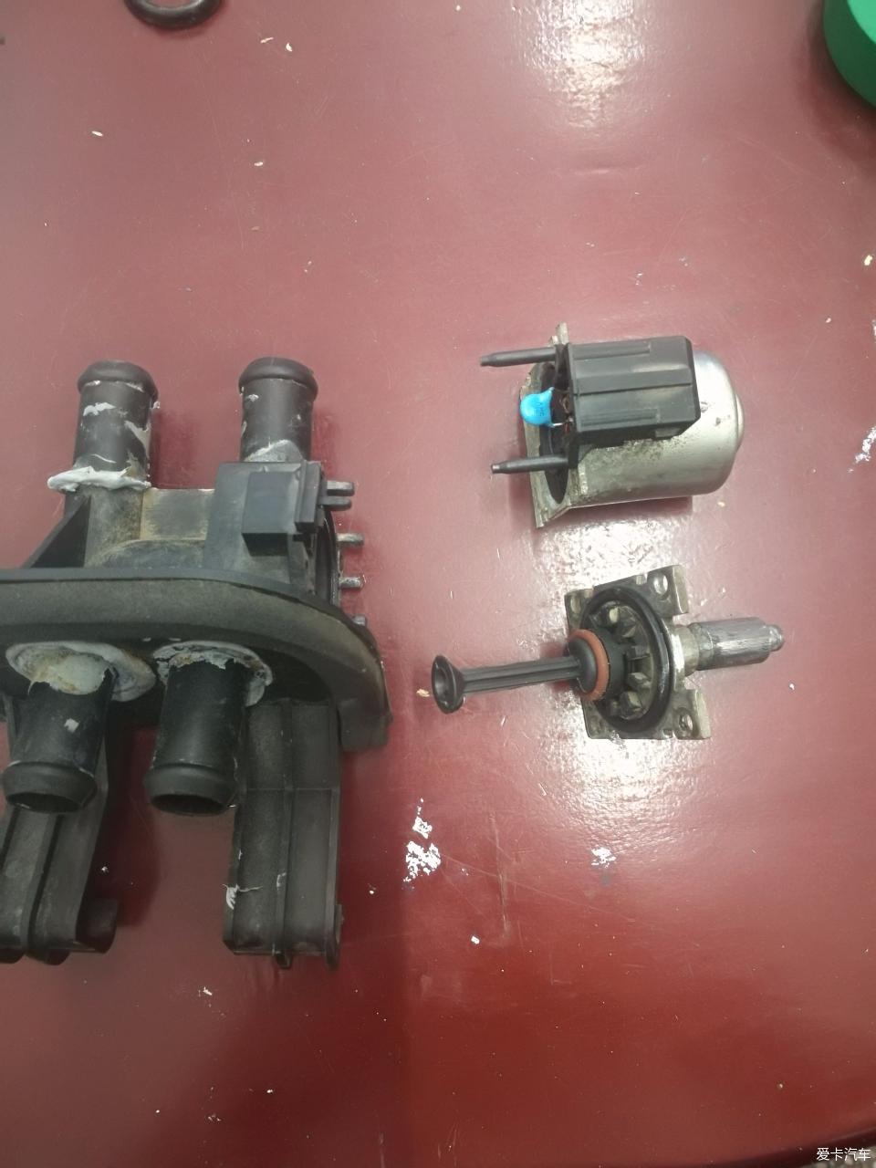

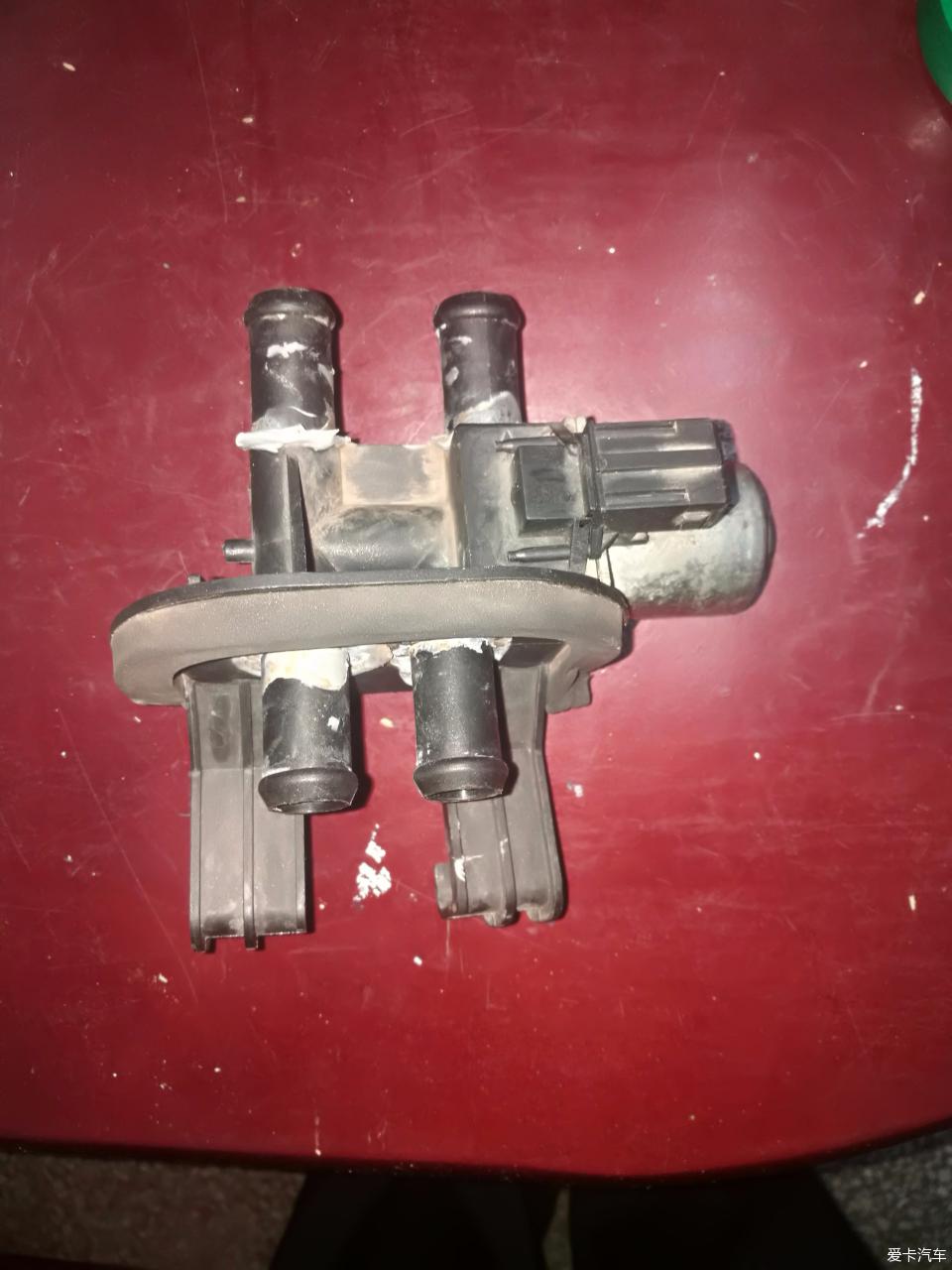

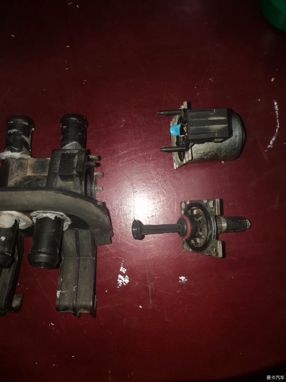

这就是更换下来的旧件,故障是电磁阀不能够顺畅堵住,导致冷却热水进入暖水箱造成空调出热风,就像冬天使用暖风一样

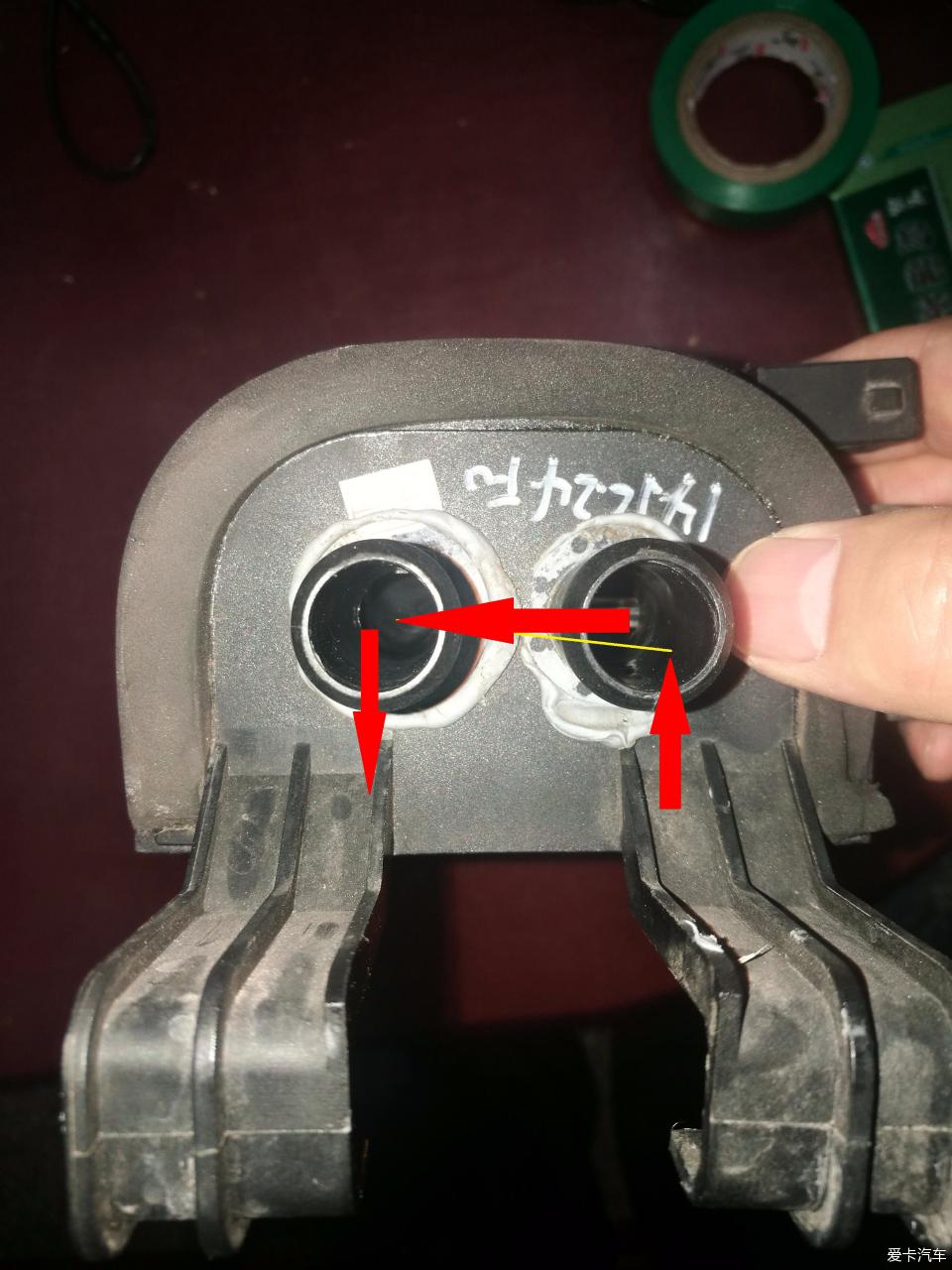

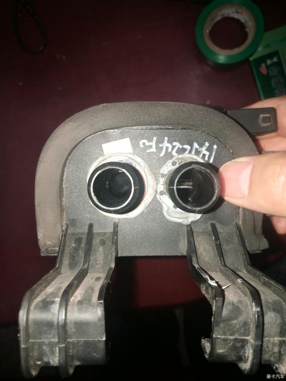

这是朝着发动机舱一面接到节温器上的两个口,左面的这个口是直通后面的口,右面的这个口是就是暖水阀控制的口,工作原理是当车使用冷空调时,在电磁阀的控制下,塞入堵水的塞子右边 的通道堵住水流不向后面进入暖水箱而是通过中间的通道水流到左边的口,然后通过管子流会节温器里,由于堵水的塞子无法顺利到位,导致热水通过右后边的口流入暖水箱,造成空调出热风
正常情况下热水流动方向,如果电磁阀关闭不到位,热水就会流向右后门的管子进入暖水箱,从而出现热风现象

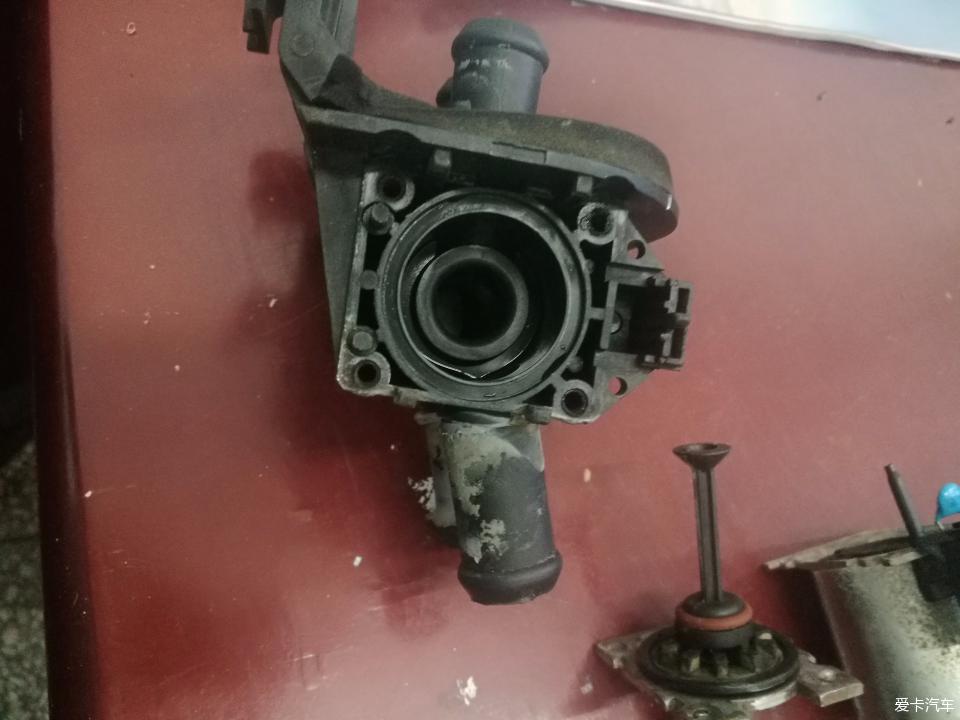

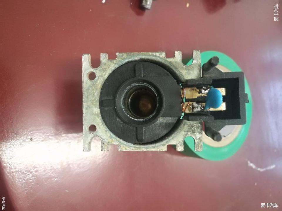

电磁阀芯级电磁线圈都没有损坏

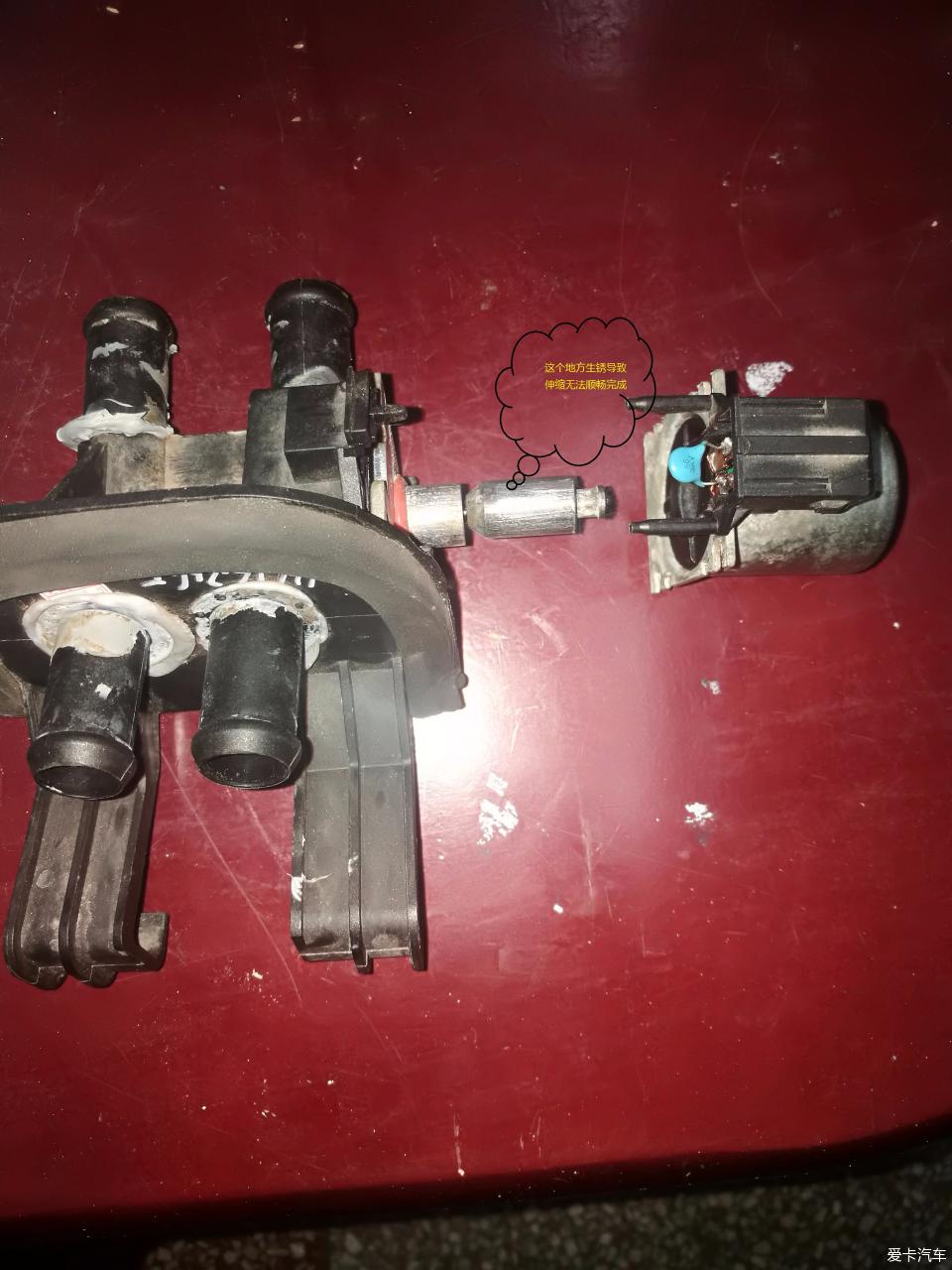

是因为电磁阀芯内进水造成阀芯锈蚀不能够顺畅伸缩回位导致热水关闭不严流入暖水阀,造成空调出热风

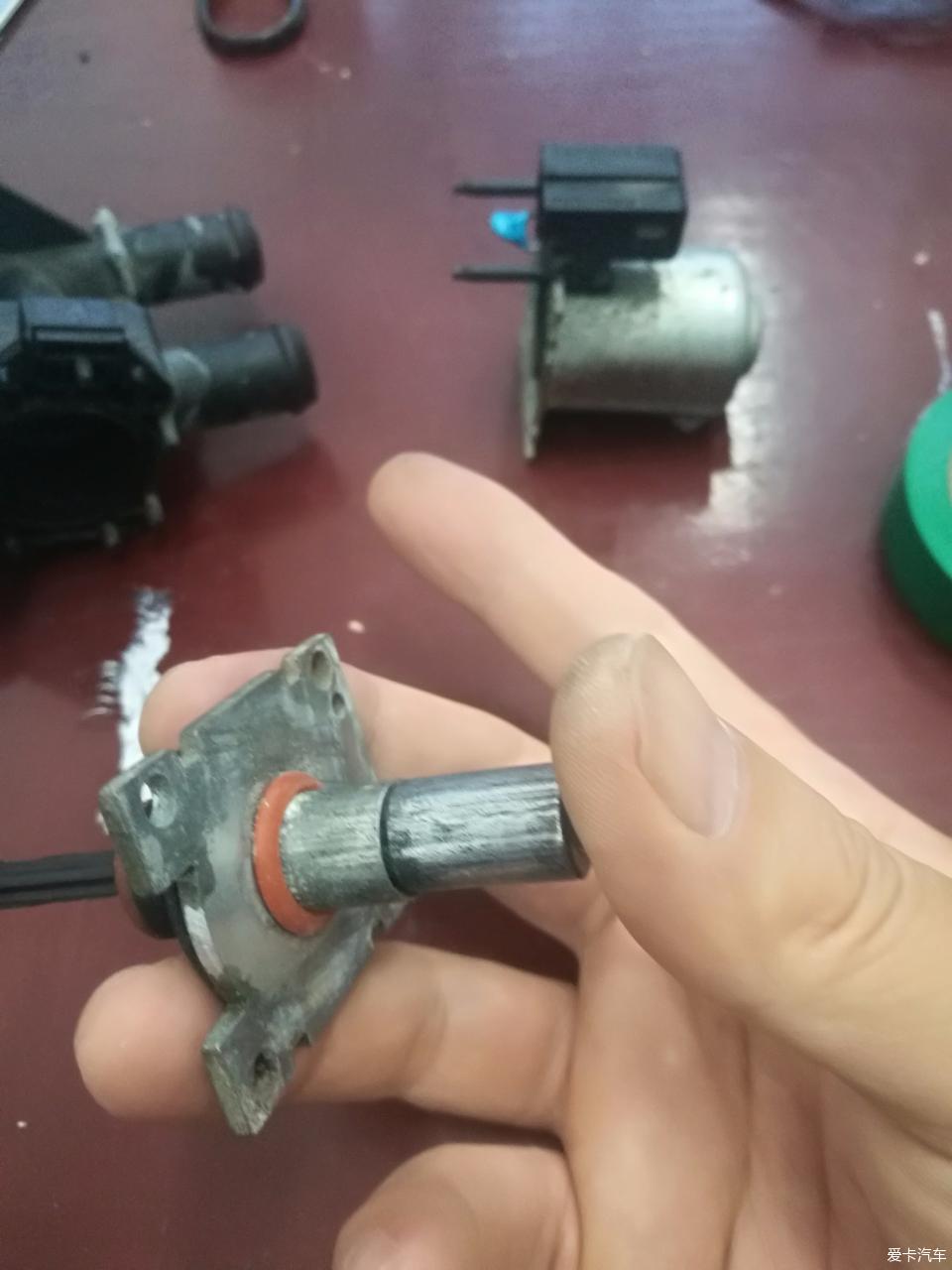

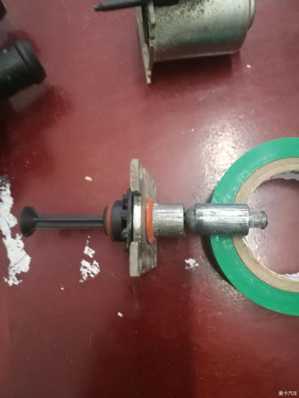

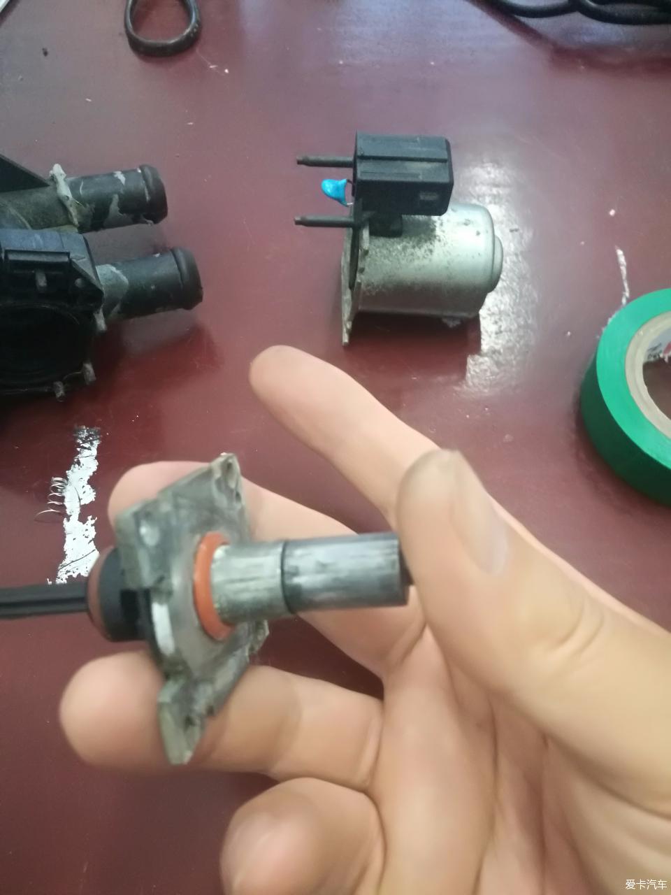

上图就是电磁阀驱动堵水的阀芯,我拆下来后发现原本应该顺畅移动的阀芯非常的不顺畅,要么插进去不会自己弹出来,要么要费一定的力才能够插入,电磁线圈没有损坏,是阀芯锈蚀导致前后伸缩不能够顺畅完成,左边是堵水的塑料件,右边是驱动的电磁铁芯。
那么,造成生锈的原因就是相关密封圈质量不好,导致少量冷却液进入阀芯内,我通过清洁阀芯和阀芯内回位的弹簧后整个阀芯能够顺畅伸缩回位,算是修好了这个暖水阀。

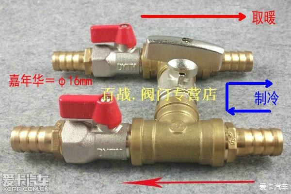

有嘉友网购四通的方法改装原来的电磁暖水阀,就是采用手动方式开关,缺点是四通阀门不容易安装,安装不好容易漏液。也有的直接用直通头连接两水管,甩掉电磁暖水阀,夏天使用冷空调,冬天不在使用暖空调,缺点就是冬天无暖风。其实如果仅仅考虑夏天使用空调的话,只要在损坏的暖水阀内用一东西固定住阀芯不让它回位就实现了用直通头的效果。对于新换的阀,如果考虑使用时间旧一些,要考虑暖水阀的散热和外部防水防止漏水造成内部生锈造成故障,最好加一个散热的铝板并在内外面打上耐高温的密封胶,延缓使用寿命。

过来人奉劝别装四通,我自己买的三个日丰球阀和管件组装了一个,装车后结果悲剧了:
1 夏天开空调制冷时,因为这个四通与发动机舱防火墙之间有个大缝隙,导致发动机舱的热浪跑到防火墙后面的空间,被空调进气口吸入后导致车内热气进入,制冷的冷气根本无法对抗发动机产生的热浪
2  冬天的话,暖风阀被手动打开,导致汽车启动后冷却液被强制流经暖气换热器,这回导致冷却液的温度上升缓慢,发动机温度上升缓慢,如果是厂家的自动阀工作,启动后暖风阀会立即通电关闭暖气管路,让冷却液直接回流发动机,这回让发动机温度上升快一点,等冷却液温度达到固定值后,根据空调旋钮设定的温度才会让暖风水阀断电打开暖风管路。车内温度达到后会自动给暖风水阀通电关闭暖风水路,这就是冬天的温度自动调节。如果改为四通的手动方式,暖风水路一直导通,开车时间长后,高温的冷却液会一直流经暖风换热器,即使关闭空调停止吹风,发烫的暖风换热器也会痛过通风口散热出来。
这是我的悲剧,我自己买了三个日丰球阀和管件组装了一个四通,浪费时间精力不说,上当受骗让我气愤,我的四通阀装上一个星期就拆下来了,我自己把烧毁的暖风阀电磁线圈重新绕了一个新的,然后一直用到现在还好好的。我自己组装的名牌零件组合一直闲置着,谁要拿去
结论:四通手动阀完全是误导大家的愚蠢方案,如果能解决跟防火墙的密封问题,夏天用没问题,冬天用完全是瞎扯淡,冬天寒冷地区的朋友还是别上当了,除非你不在乎车内温度
