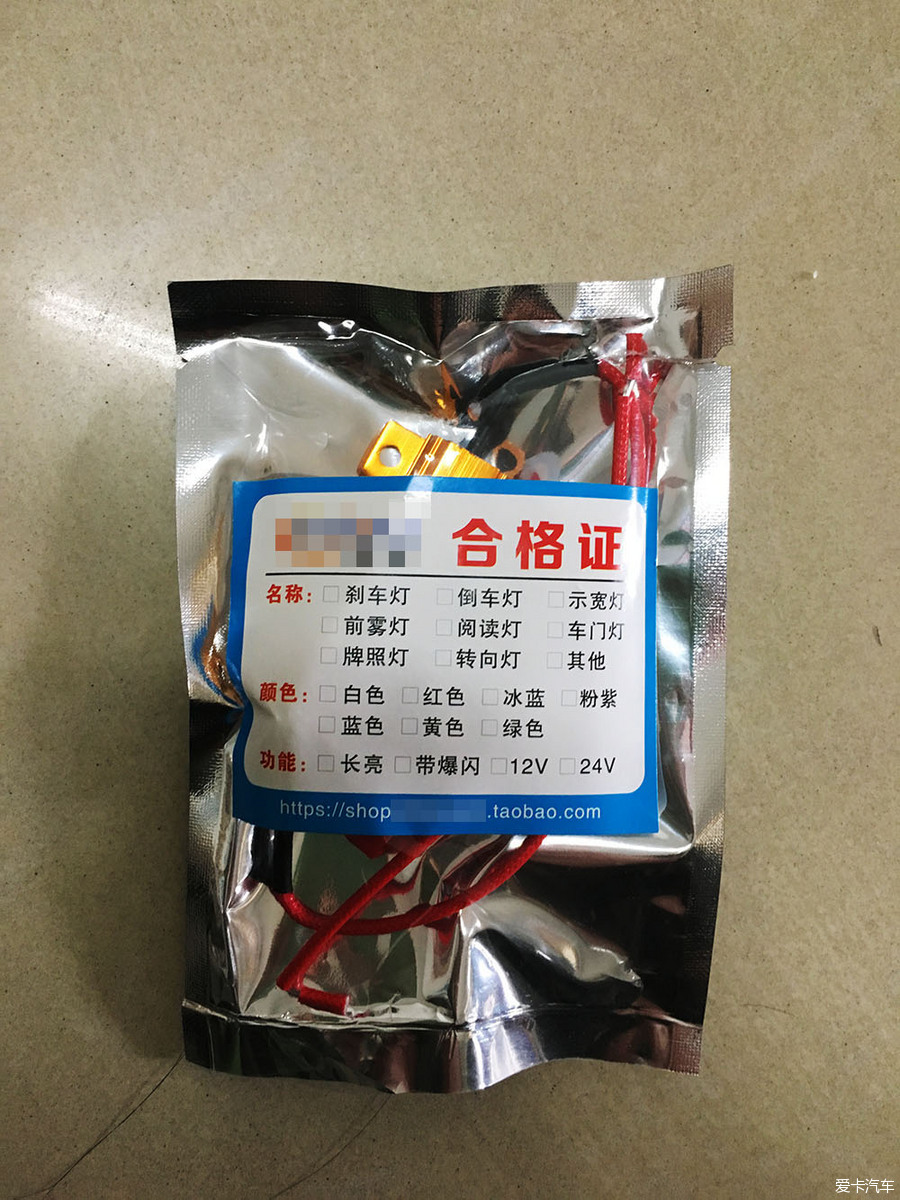

刚送朋友去兵马俑出来,准备上高速呢,突然仪表盘上显示“右转向灯故障”,这是什么情况,难道是秦始皇显灵?让刚换的LED转向灯罢工了?这也太悲催了吧,不管是不是误报,双闪管不管用,还是按下了双闪,靠边停车检查一下。
从外面看一切正常,也不像仪表灯闪那么快,既然外面一切正常,只是报错,那就先开吧,回去再说。
虽然开着车但我心里估摸着应该是解码器问题,换了LED转向灯肯定和原车卤素灯电流不一致,由于解码器故障,造成电流不一,致使行车电脑报错。后来我试了换成原装灯泡不报错,所以也证实了我的猜测,好了,联系卖家,让我换新的,我看算了吧,太折腾了,直接给我发解码器多省事啊。成不成,在此一举。
快递挺快,解码器收到了。
和原来的拆下来一对比,一模一样。
把原来线直接接到新的解码器上,替换测试一下,哈哈,一切正常,错误码消失。

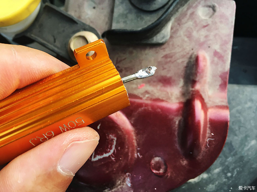

好吧,问题解决了,接下来就是安装的问题了,把新解码器上的电源线去掉,因是焊接的,我手头上没有电烙铁,只能硬来了,用刀片把上面锡焊刮掉。
看来中间还有眼,更方便我接线了,重新挖开。
这是最终把锡焊刮掉后的效果。

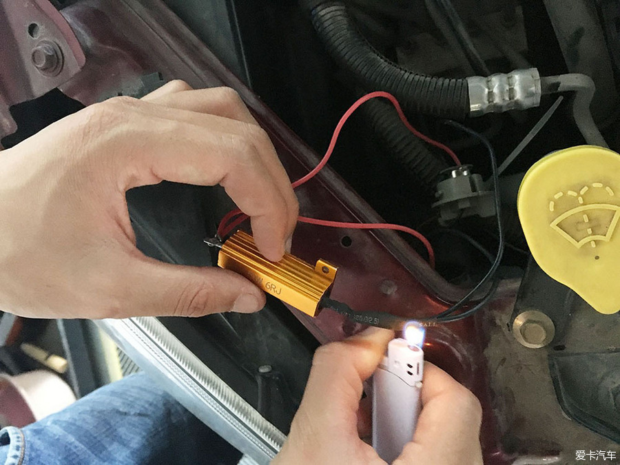

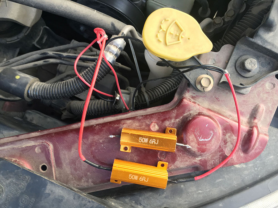

没有电烙铁只能这样接线了,不过这个解码器个人感觉就是个电阻,发热量还是很大的,不可能用胶带缠,也不安全。
发动群众的力量,从HAM那要来的热缩管。
套好后,用打火机加热。
嗯,效果还不错,继续另一个接头。
另一个接头,方法同上,照此动作。
打火机,继续发挥作用。

什么解码不解码,商家搞的噱头罢了。许多高档车通常对车厢以外的灯,采用检测电流大小是否变化,来达到对损坏的灯进行报警提示。led的电流通常都很小,只有几十毫安而已,比起原装灯几安的电流,相差很大,电脑自然误判为灯发生故障了。忍受不了故障灯一直点着的人,就只好并联一个大功率电阻(通常用水泥电阻),使得电流达到原车灯的水平,这样就骗过电脑了。
不过不同品牌汽车,也许电流变化在多少范围内不报警的设定上在存在差异,还有待各位车主的经验报告。
另外,即使没有故障灯报警系统的车,换LED转向灯时,由于电流小,会造成闪光继电器跳动速度加快现象,需要更换led专用的闪光继电器才行。
总之,解决故障灯报警问题,尽量不要用加电阻的方法,即危险又不节能。
