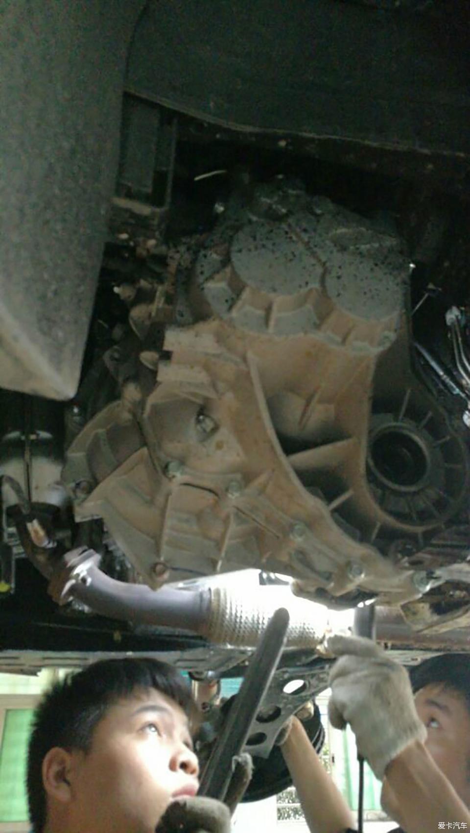

升起来看一下,谈好工时费,这车变速箱不好抬下来
开动
不到一个月锈成这样了,
继续拆

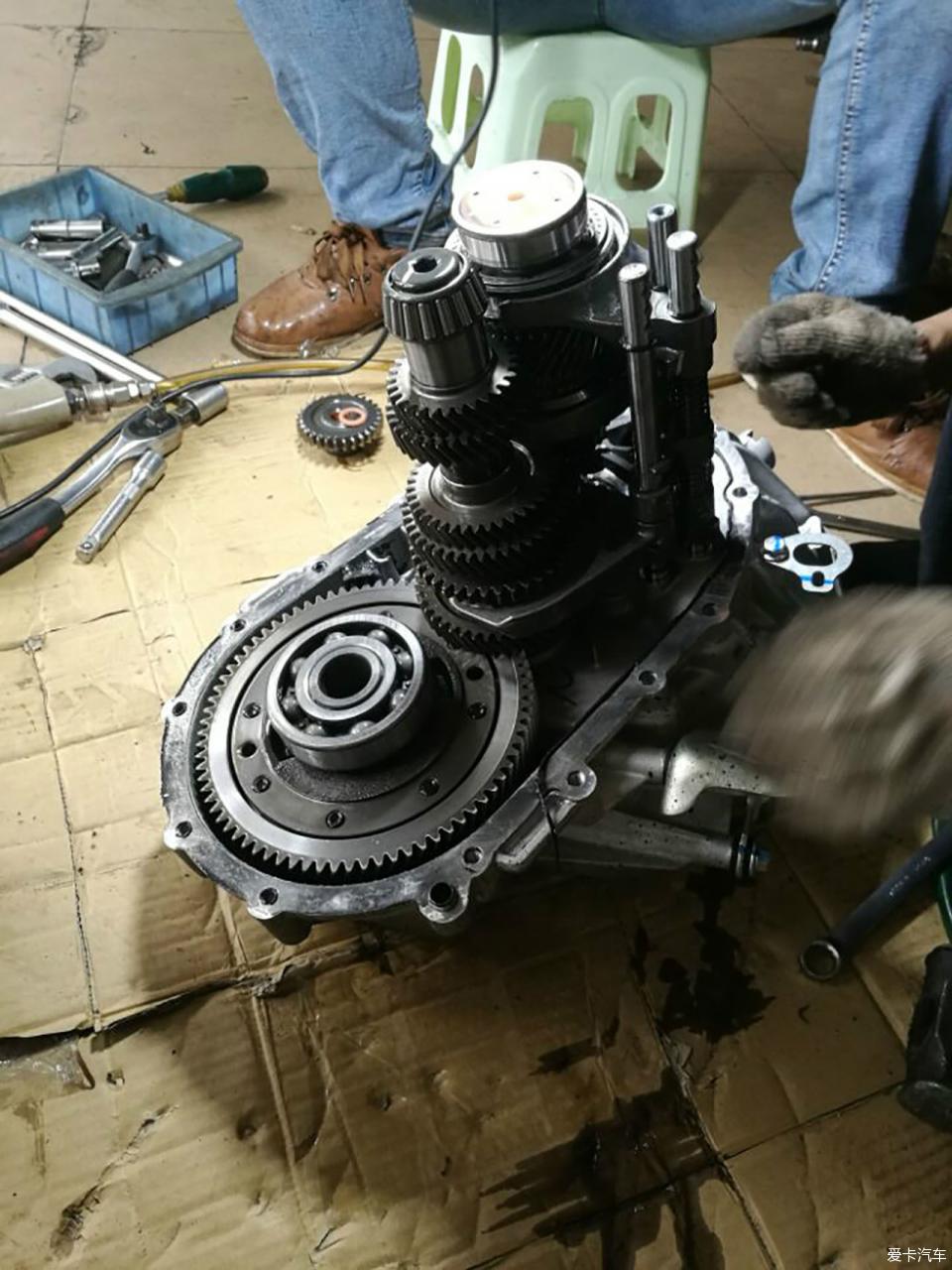

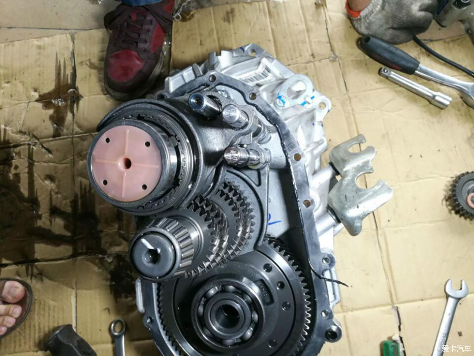

这是打开后的样子

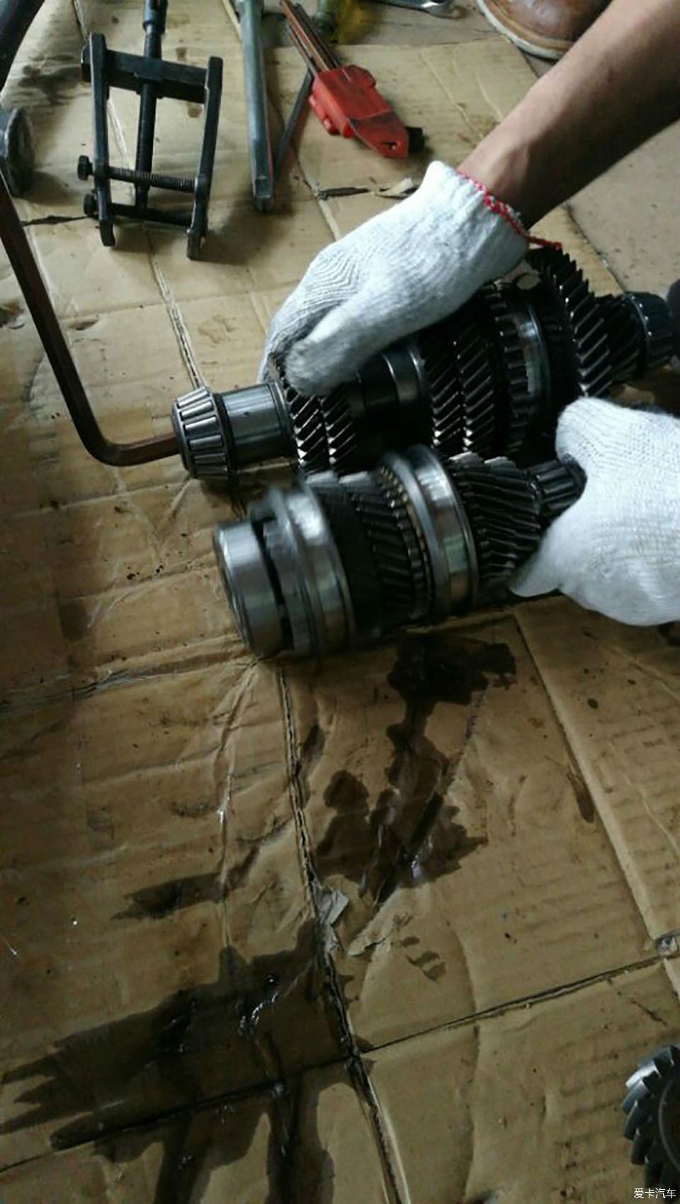

要换的就是这个五档齿轮了
拆…………
