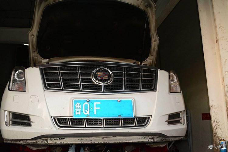

这位凯迪拉克车友来到我们上海变速箱维修店进行维修,由于车主通过网上了解的我们,来检修变速箱故障问题。
负责接待的是我们维修经验丰富的张技术员,由于车主没有预约,而是根据网上信息直接来店里的,他的这款凯迪拉克是15款凯迪拉克XTS,现在出现加速无力、挂D挡时有延迟故障。大概了解了这款变速箱所出现的故障,维修人员还需要对车进行一个正规化的仪器故障检测。
变速箱故障诊断分析:
检测最先开始的是变速箱维修技术人员,需要在客户陪同下,进行路试,在路试过程中维修人员加速过程中,感到无力感,并且在准备停车入库时D档明显有延迟现象。变速箱故障确实是存在的。
根据这个数据流维修人员做出以下这几种判断,
(1)接下来是连接故障诊断仪,对变速箱机电单元进行故障检查,观察诊断仪的动态数据,进入系统,读取故障代码,无故障码记录,暂时排除控制单元及电磁阀的电器电路故障。
(2)经过排查机电单元并没有发现故障码,那么问题就出在机械上面了。
维修方案:需要取下变速箱,对机电和机械进行检查。
准备对变速箱进行拆卸,现在是对变速箱机电进行断开连接工作。
变速箱上半部分的拆卸就进行到这里,上图是已经断开和变速箱连接的机电部分。
变速箱拆卸进行中,断开一切和变速箱有连接的零件。
对车前面两个半轴进行拆卸,拆卸变速箱是个挺大的工程,需要两个维修人员合作才能快速的完成拆卸工程。
半轴拆卸完成后,接下来就是对车起到固定作用的底盘进行拆卸。
对三角架进行拆卸。
三脚架拆卸进行中。
对排气筒进行拆卸
对固定变速箱底盘零件进行拆卸
变速箱底盘拆卸中
很快变速箱底盘就被拆卸下来。
落下底盘,对拆卸变速箱来说,就快多了。
固定零件拆卸下来后,可以明显区分左边的是发动机,右边的就是变速箱
维修人员正在对变速箱进行拆卸,很快变速箱就被维修人员给拆卸下来。
变速箱拆卸完成,准备落下变速箱总成。
落下变速箱总成
各种展示变速箱总成
变速箱落下后,发动机需要用固定工具进行固定,防止发动机脱落。
拆卸变速箱准备对变速箱进行拆卸,接下来拆卸的就是液力变矩器,拆卸变矩器时,发现变矩器有烧蚀磨损现象,
接下来对变速箱进行拆卸,检查各机械零件是否有磨损,拆卸液力变矩器,检查到有异常现象。根据以上检查确定故障是变矩器内部损坏引起的。
变矩器拆卸下来,根据维修步骤,需要对变矩器进行清洗,然后进行测试,,发现内部有泄压现象。然后进行专业机械分解。
分解变矩器,
分解开的变矩器,准备进行故障检查
拆开变矩器发现内部磨损还是挺严重的,继续我们的故障损坏
分解后的变矩器内部磨损产生的异物
变矩器内部,磨损并且烧蚀严重的摩擦片,还好是摩擦片损坏,及时维修更换新零件进行密封试漏,故障也就解除了,如果是耦合器涡轮损坏,那就不是维修更换一下零件这么简单的问题啦,这种情况下是需要更换新的变矩器才能解决,因变矩器内部涡轮损坏造成的故障。
变矩器损坏零件更换后,需要进行密封试漏,确定无误后就可以安装上车,一切恢复正常。
