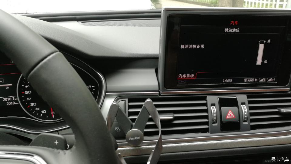

第一天在行驶过程中等红灯的时候忽然想起看下机油液位,一看,才新车2000km已经少了一格。后来问了各种,原来机油液位显示的是最上面一升机油的位置。3.0的资料说是显示了2升机油液位,4s店回复还是1升。按国家标准是每1000km超过0.5升可以索赔,或者是3000km超过1升才开始算有故障,4s店才开始处理。检测机油液位的时候不能在长时间行驶后立刻查看,是需要在车辆静止状态下热车水温正常后立刻查看。长时间行驶后机油可能会被抽取到其它位置。不一定能立刻复原。
第二天2020km在热车,行驶4km到水温正常后静止状态查看后的液位。已恢复正常。
第一天在已经开了30多km行驶过程中等红灯的情况下的机油液位。吓了一跳,感觉2000km就烧机油了。

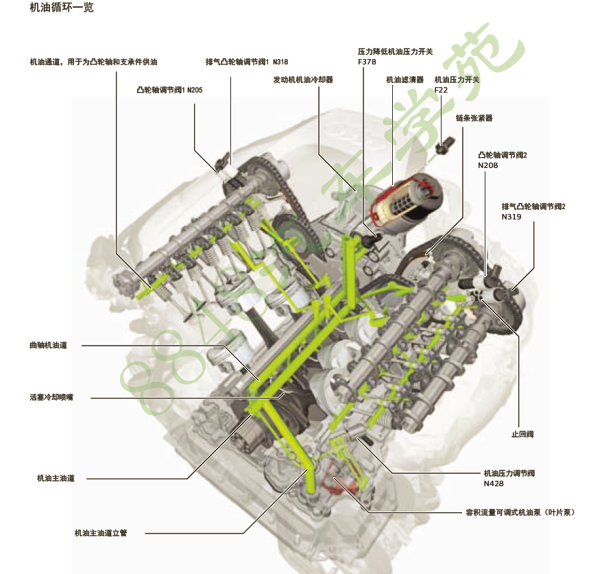

图3:机油循环。
这张图里可以看到为什么会烧机油。活塞环缝隙变大,机油在这样循环的情况下肯定有不正常消耗。宝马的也类似,并且烧的范围更大,更多。只是宝马的报警系统不知道这么设定的,所以不是特别明显。

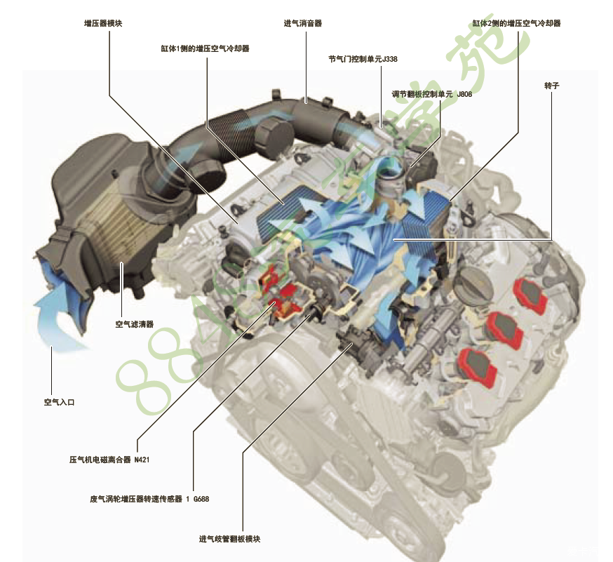

图4:进气系统图解。
可以看到电磁离合器的位置。打开机盖,在N421模块位置可以看到4颗固定皮带轮和电磁离合器的螺丝,有这四颗螺丝就可以判断是第四代的机头。国内只有16年年初的车需要判断下,17年以后的车无一例外都是第四代了。
这张图看的更清楚些,图示就是发动机在机舱内的摆放位置。

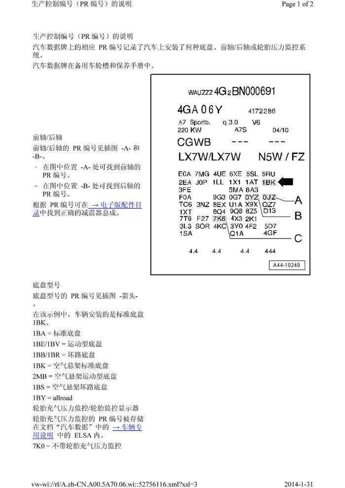

图5:铭牌解释图
还可以通过这张之前卡友提供的表来看下自己的车是否是坏路底盘。相对国内的路况,坏路底盘可能会更好些。

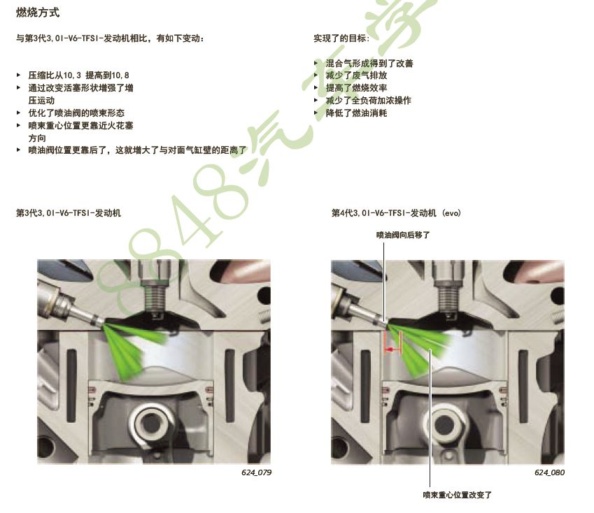

图6:发动机燃油系统双喷射的结构示意图
哪怕在这个结构上,个人感觉50和45的硬件也应该是一样的。
图7:EA837的喷油阀进化
因为喷油阀的位置不是那么容易在同一款发动机上来回移动的

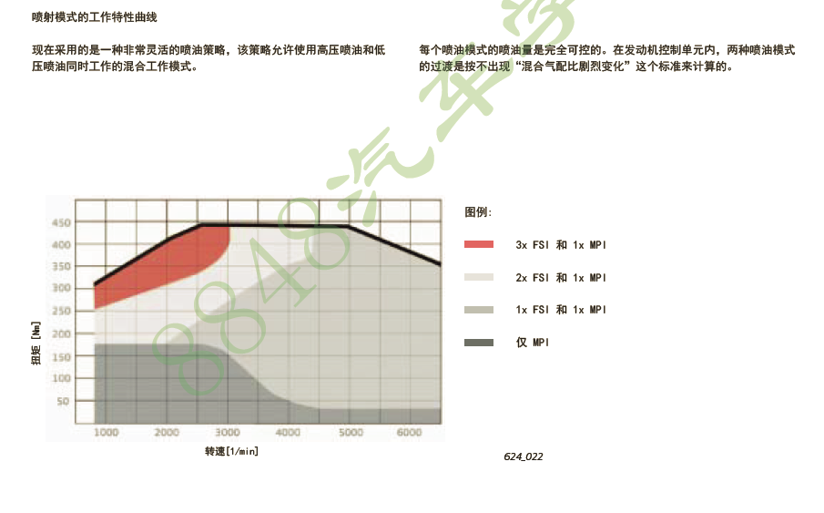

图8:喷射模式工作曲线图
但是,高功和低功上的喷射模式的工作曲线,通俗点说就是程序控制下的供油模式,肯定是不同的。不知道现在的APR,REVO,MTM,这些罐头程序能改动这些吗?个人理解更多的是改变进气端的压力,达到提高燃烧效率,增大功率的作用,原厂的供油程序,这个如果没有改变,实际上都是一个部分强化的程序,这样的话就好比一个人,忽然间腿粗了很多,其它地方没变,感觉长期副作用不会小。这也是一直没有去刷机的重要原因。
