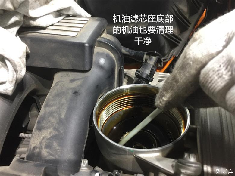

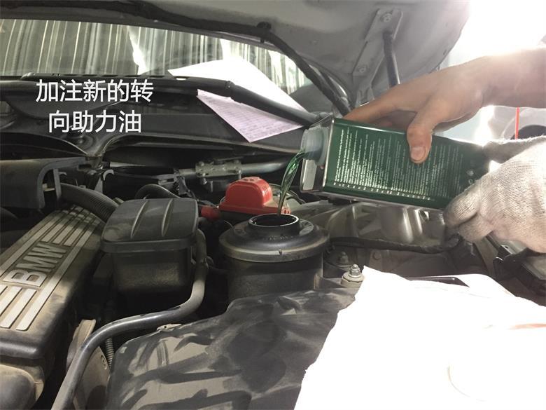

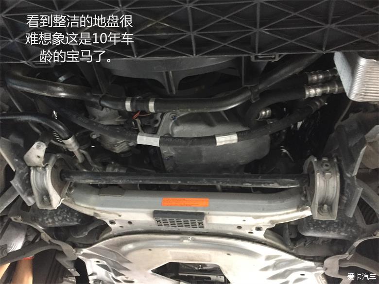

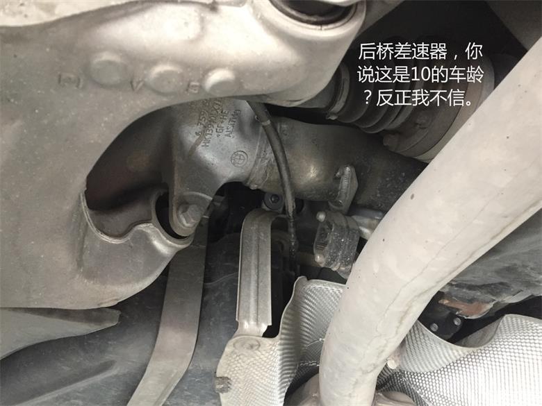

对于一辆08年上牌的车辆距离现在已经有10年的时间了,公里数为60000KM,虽然公里数不是狠多,但是年限较远,车上的各种油液相比早已经产生了很严重的衰减,底盘悬挂系统的橡胶制品应该进行常规检查,此时做个大保养就很有必要了。

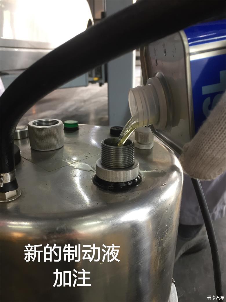

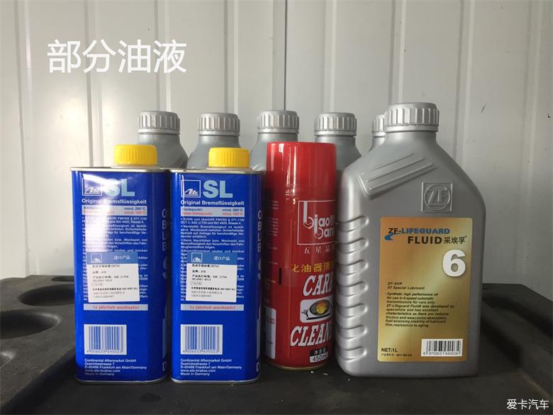

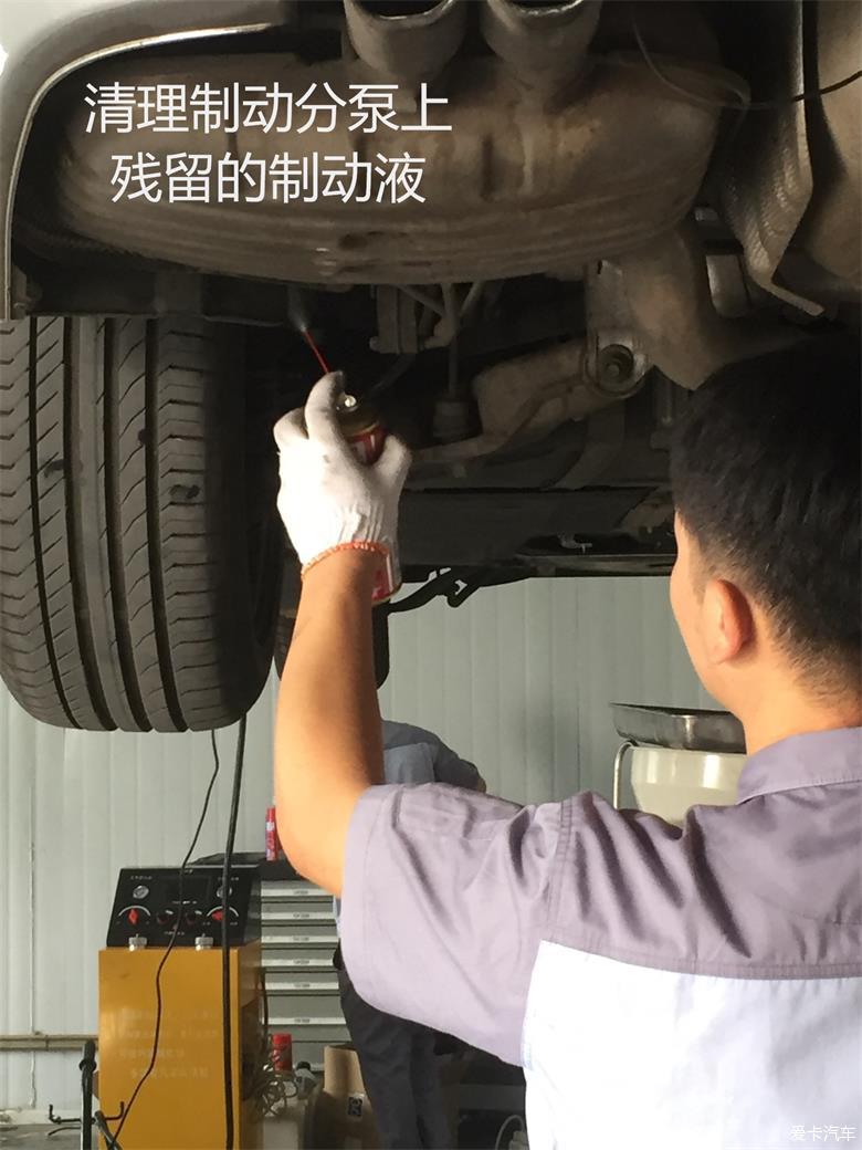

制动液采用了全自动更换机,特点是省时省力,单人即可操作。可将传统方法换油ABS系统残留制动液的弊端解决掉,可以做到无需排气。PS(这机器价格不菲)
颜色只是评价制动液变质程度,并不能作为绝对数据。仪器不会撒谎,含水量超过3%就不能用了 。会导致低温回流的沸点大大降低,在连续制动的时候,制动管路会因为过热导致制动液沸腾了,产生气泡。这个时候刹车就会变软,也就意味着制动失效了。

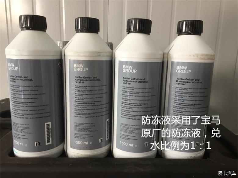

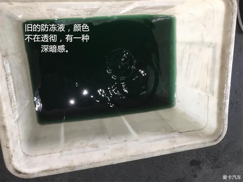

分享一个知识点,现在主流的防冻液都为乙二醇的配方,还是就是近几年比较火热的无水防冻液主要成分为丙二醇,但是传说要800多人民币一升的价格也是让我心里一颤啊。

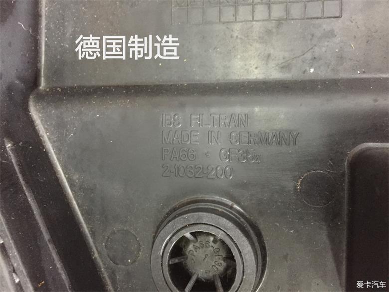

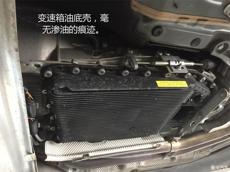

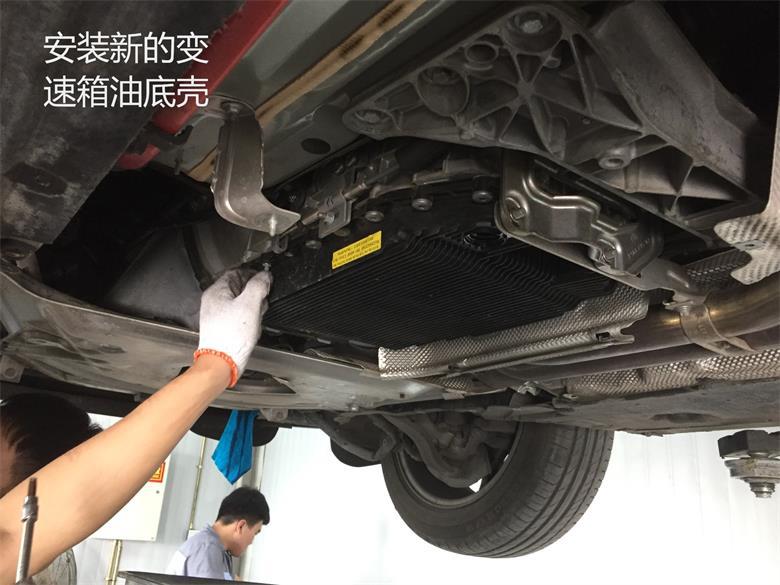

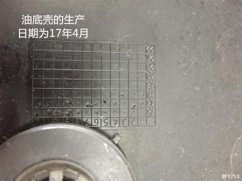

由于更换新的变速箱油,就必须更换新的变速箱滤芯,宝马N52B25这款发动机匹配的6档自动变速箱的油底壳和滤芯是整合到一起的,所以必去连油底壳一起更换。
查阅资料得知,油底壳螺丝的上紧扭矩为8.8n•m。哦对了,顺序为交叉对向式

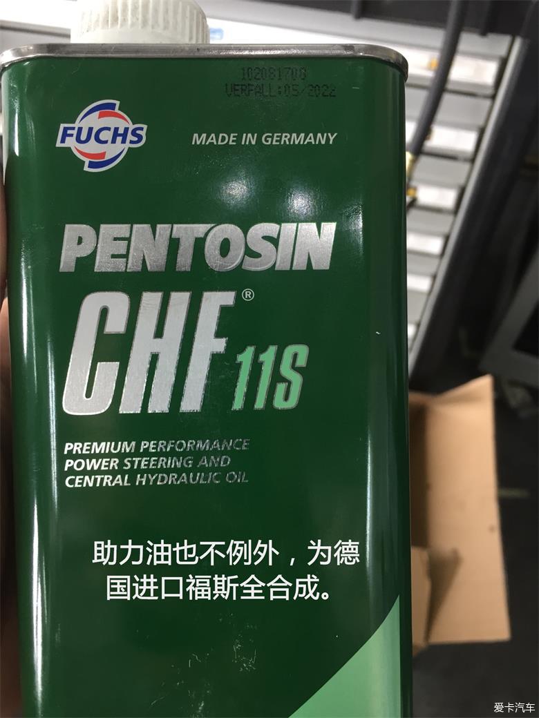

嘉实多为原厂宝马配套的油品,更加符合宝马发动机的工况。
