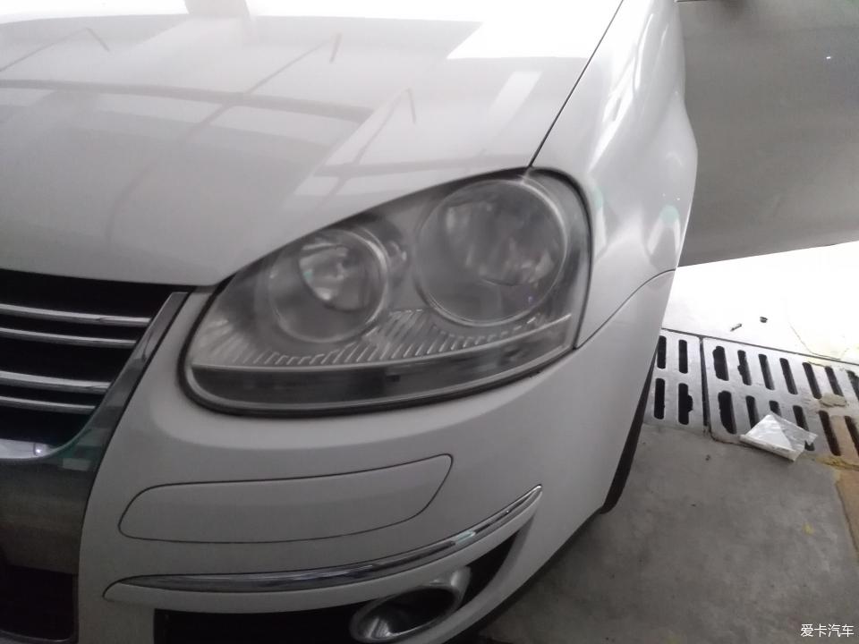

这是2月份翻新后现在的状况,透明度不是很高,且表面有磨损产生了。
这是右灯,当初喷厚了,天气又不好,细看有麻点,透明度受到影响。
喷涂翻新好麻烦的,要大太阳天,喷涂过程又不能晒、喷完后又要曝晒,喷的时候污染又大,而且手性要好、要喷得非常均匀才能喷得亮,稍微没注意,就会让透明度大幅度下降,补喷更难,非常难掌握。

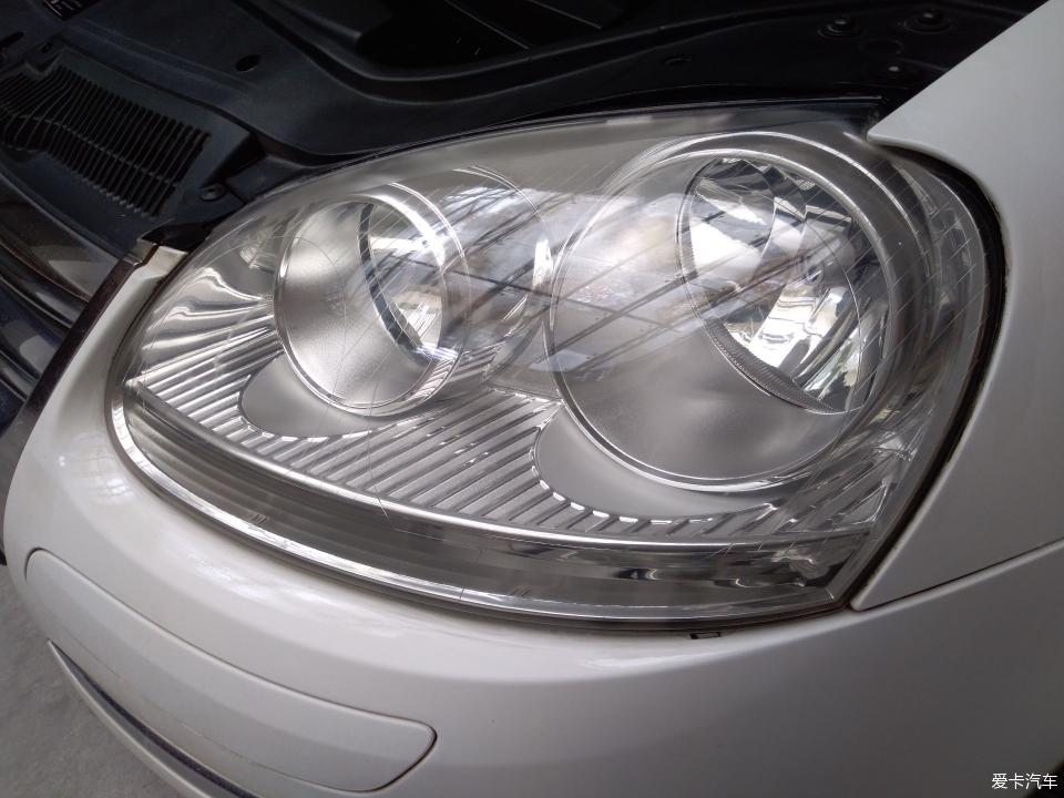

另一灯同样操作。哇塞,好透亮的哦!
很快的两个灯涂抹完成。这个位置是地下车库天井处,外面的太阳溜进车库,照得车灯都亮得刺眼哦
约15分钟后,灯表面已变硬了。关上引擎盖,车灯翻新完成。整个过程轻松、非常容易控制,可以说每个车主都有这个动手能力翻新,太简单了,成功后的喜悦却是巨大的,效果也是杠杠的!!
我是上午翻新的,下午5点后才动车,开出车库的。说明书上说要24个小时候才能完全固性,才能去洗车。
