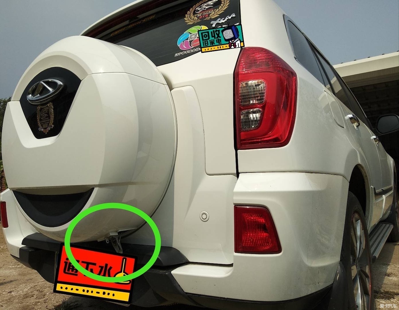

今天说说我的备胎锁,原车的备胎锁简直让人无法接受,我一直也没用锁头锁上,看到别的车友弄个小锁头锁上,悠悠晃晃的你们知道的,我是强迫症,受不了这个。
于是乎我四处打听,X猫,狗东,M宝这个找我,功夫不负有心银,终于找到了,还不贵到货,看看结构符合,安就完了呗,拿来那些话腻。sei安靠sei不如靠自己,准备工具干就完了。
就这结构你看看,虽说防君子不妨小银。
弄个锁头悠悠晃晃的都怕给后车司机看迷糊了,是不是有安全隐患腻?哈哈
sei让我心眼好使腻?决定更换新结构的备胎锁,免得影响自己和别银。

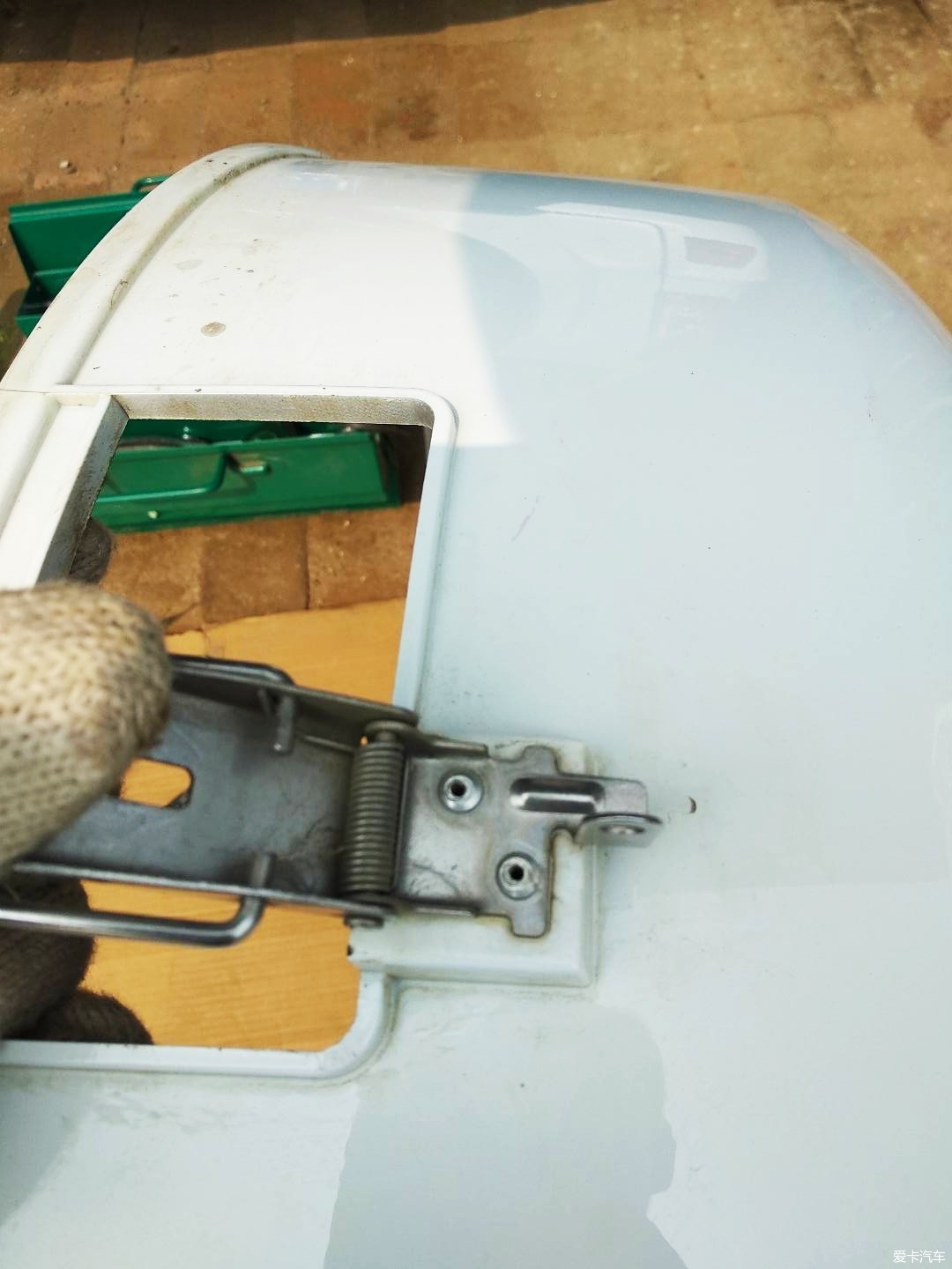

准备活动扳手,内六角,M4螺丝杆,螺丝帽垫片,内六角批头,4.2钻头,充电钻。新款备胎锁,一切准备就绪。

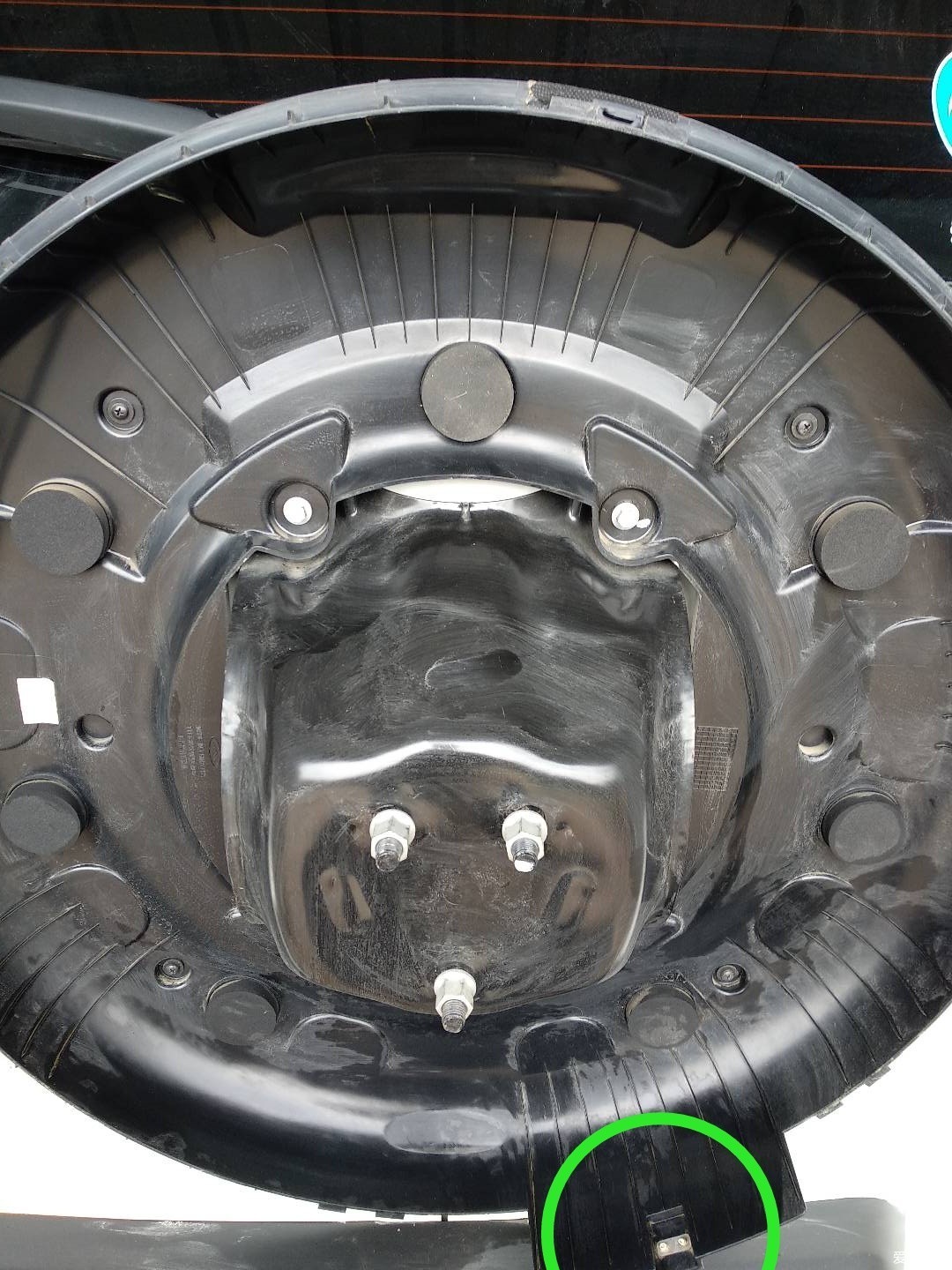

首先把备胎罩拆下,
原车锁是用拉铆枪,固定在备胎罩是的。

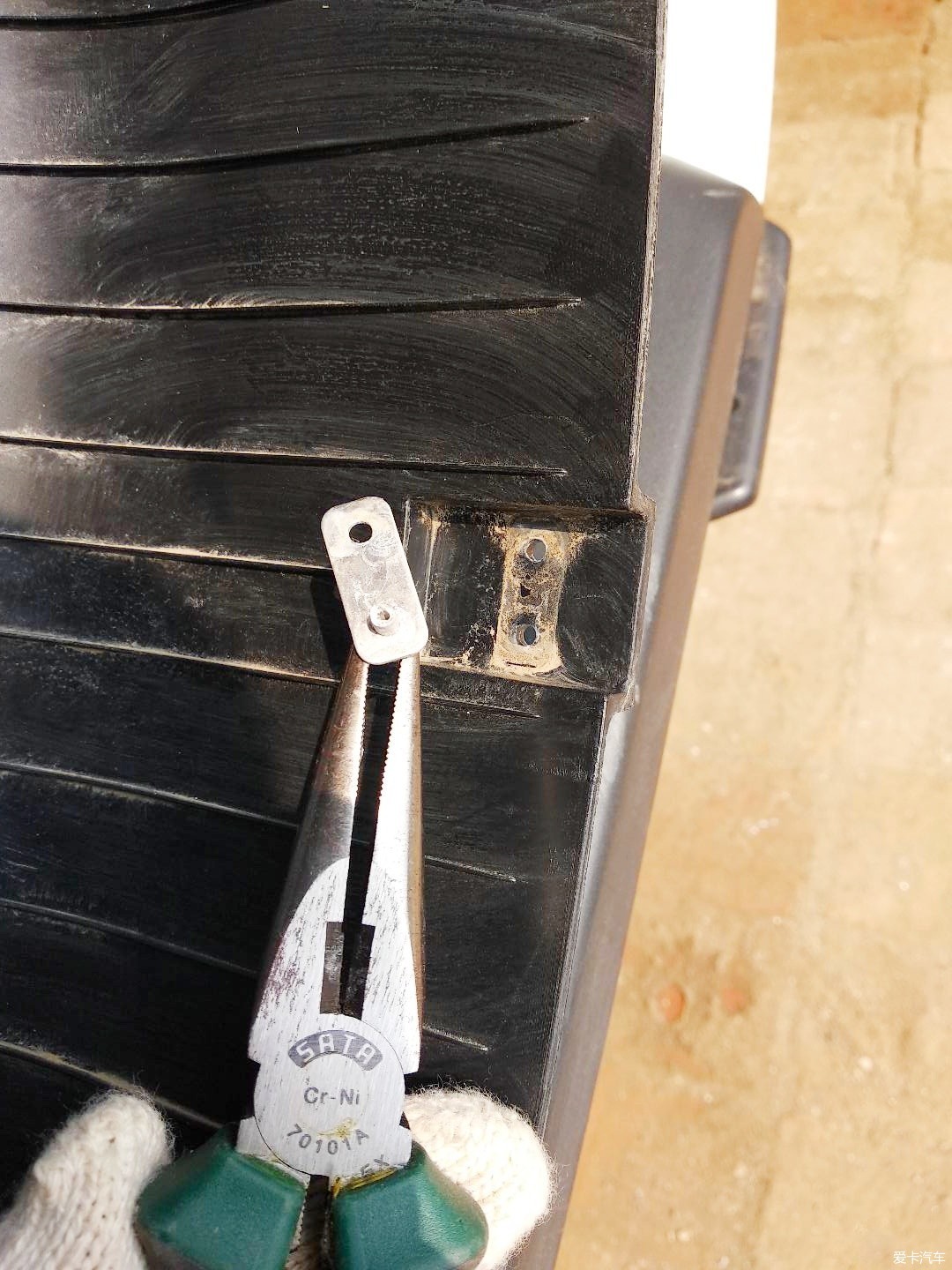

4.2钻头,钻下原车锁钩
OK拿下锁钩
替换成新锁钩

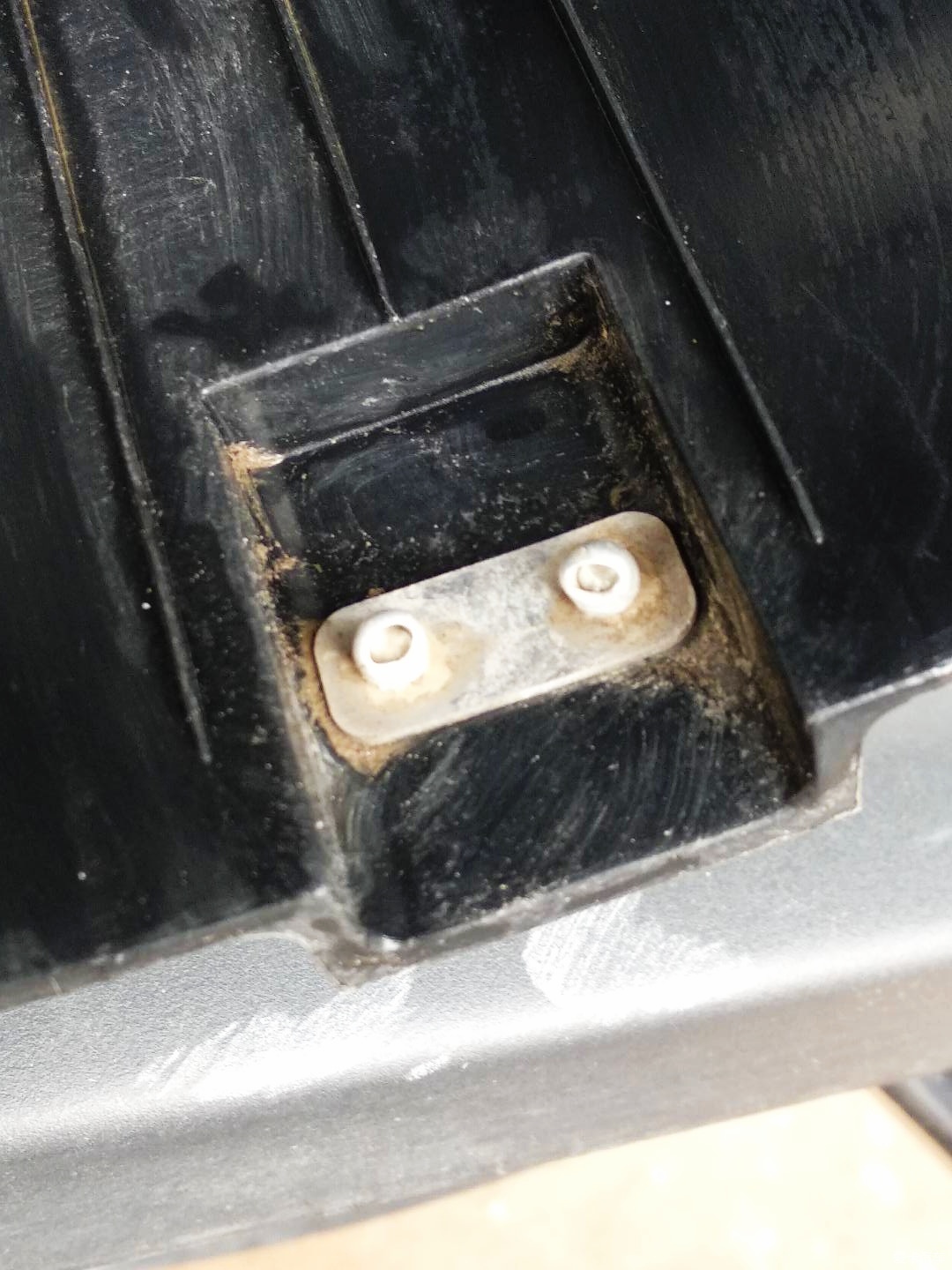

再用M4螺丝固定
螺丝拧紧
OK,锁钩已安装
再用钻取下备胎罩的原车锁
替换成,新锁,螺丝螺母拧紧

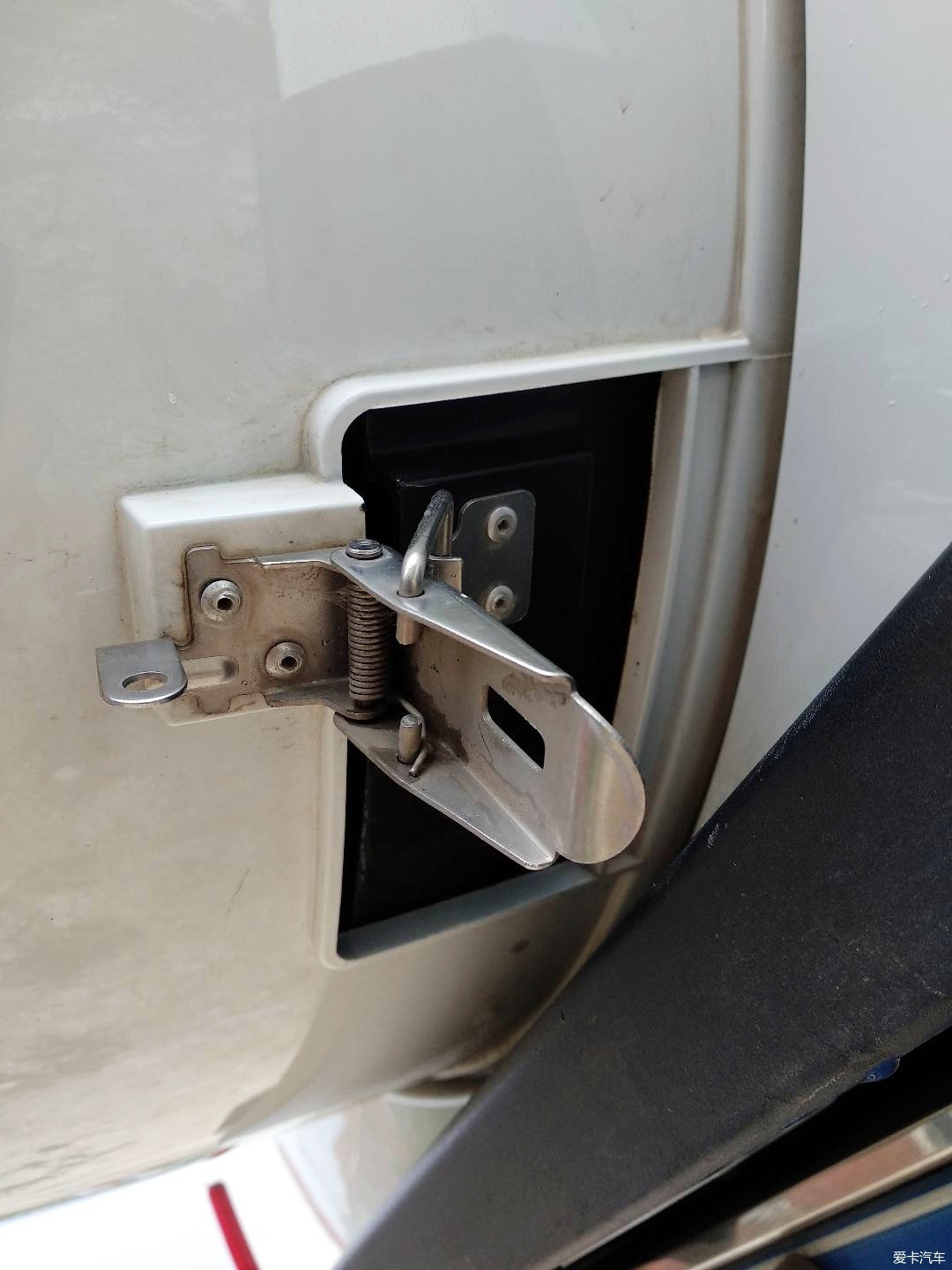

锁上试试
防盗钥匙
完美无瑕,无损替换,自己动手,丰衣足食。我就是我__不再犹豫哦   感谢大家顶贴,留言。
