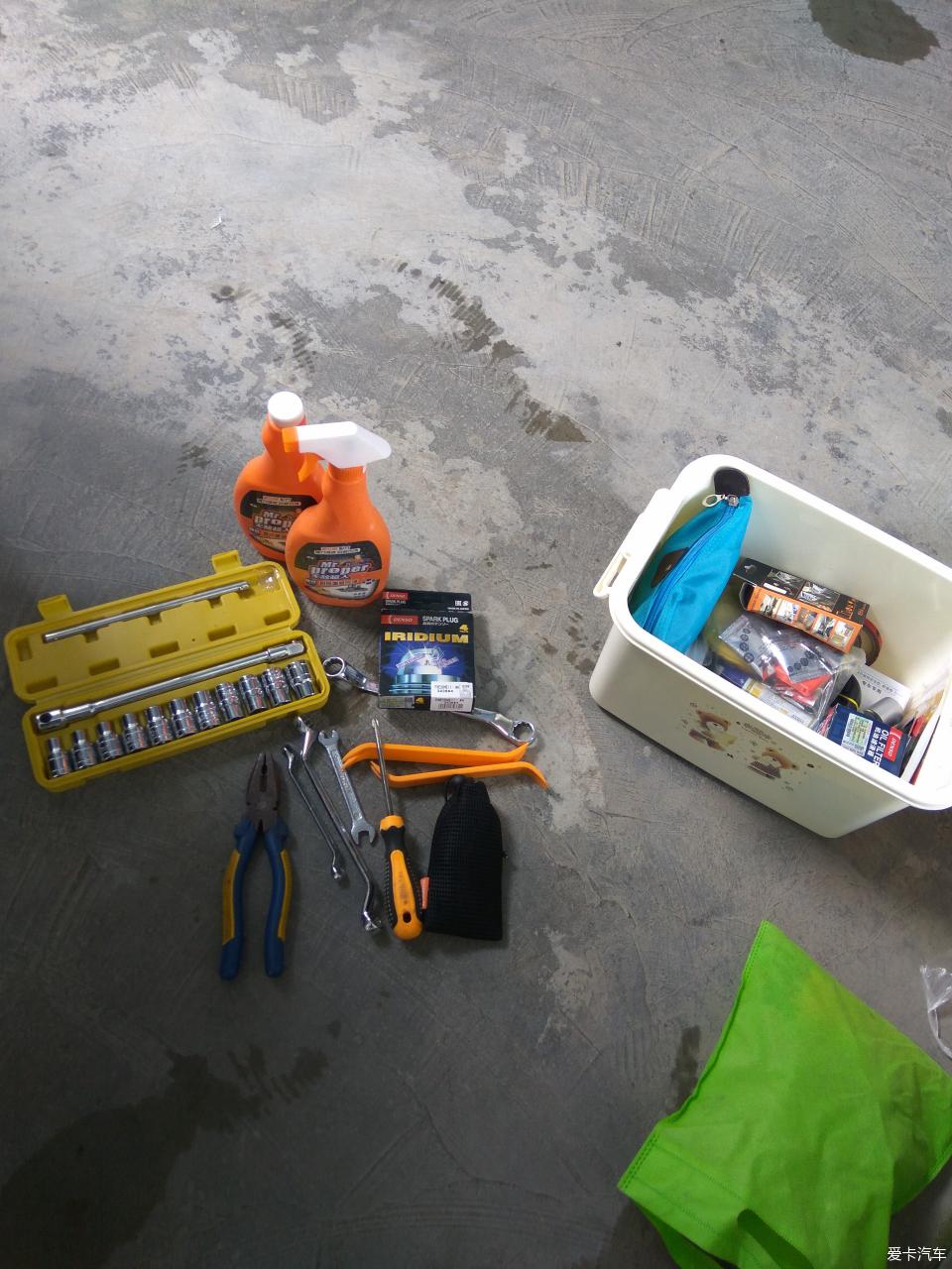

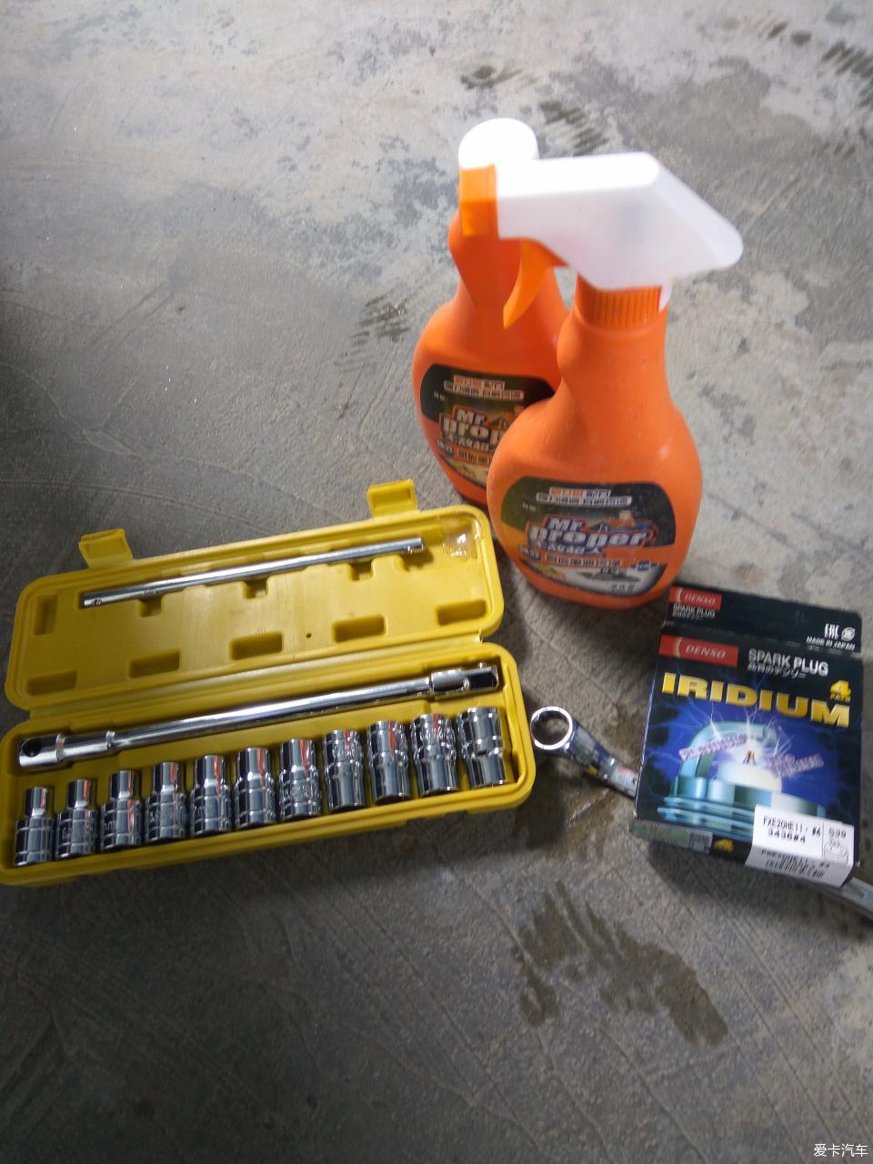

准备工具,套筒用8、10、14三种即可,扳手8、10那种即可,十字螺丝刀一把,火花塞专用套筒,基本就这些,够了。拆了就顺便清洁下,没有买到化油器清洁剂,拿厨房用的去油污的替代,继续

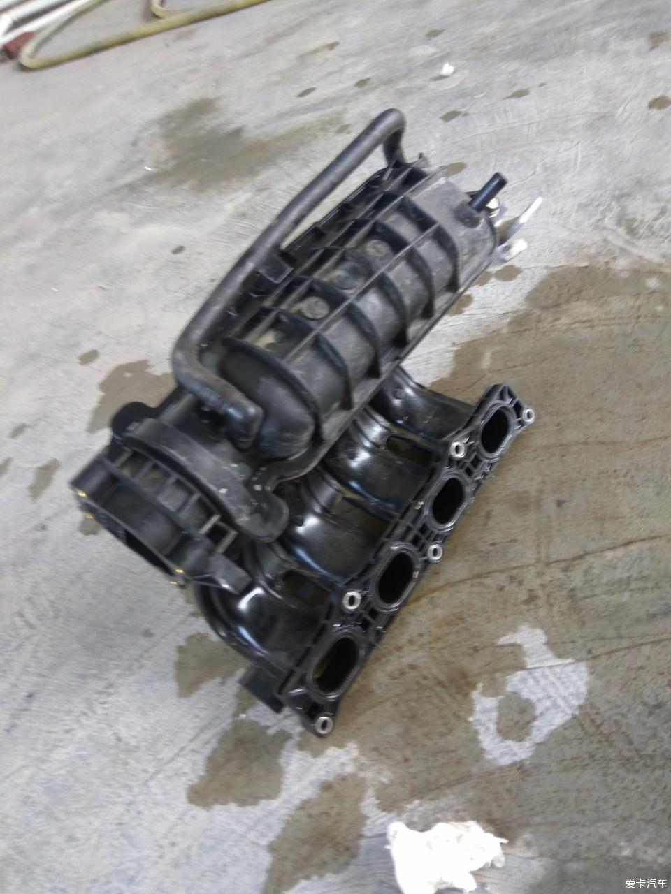

拆掉节气门,这里面也还好。节气门反面也不是太脏,拿去油污的那家伙在节气门里面多喷几下,放置等下再擦。继续拆。

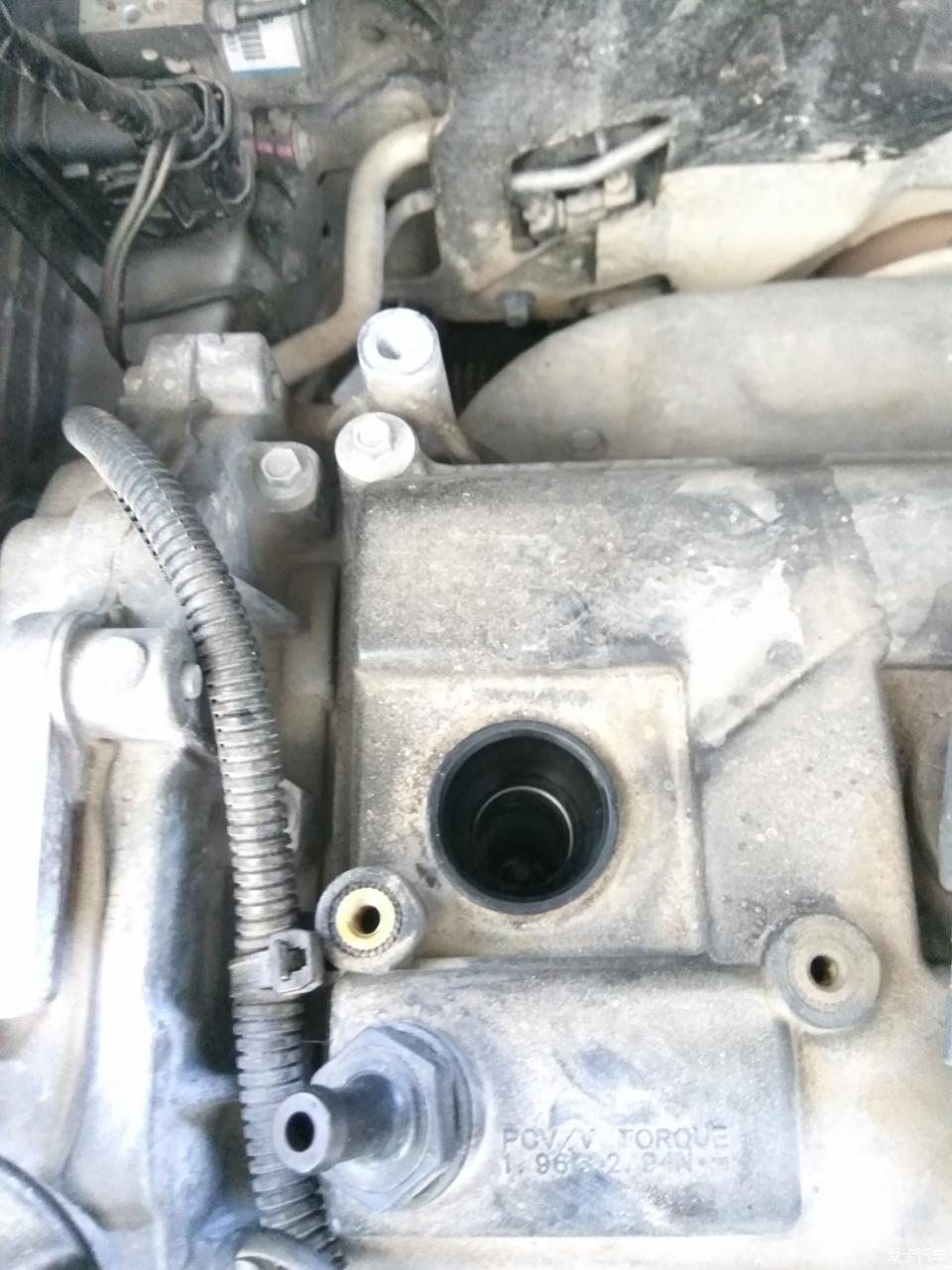

露出高压包了,下面4个洞,里面比较脏,没法清理,用布勉强擦擦拉倒。
这玩意就容易洗啦,拿去油污的使劲喷,等会就用水直接冲,洞口用抹布擦擦,然后拿去晒晒。接着就是换火花塞了,工具上场。
火花塞专业套筒,9.9网购的,可以用。
更换很简单,关键有那个套筒才行

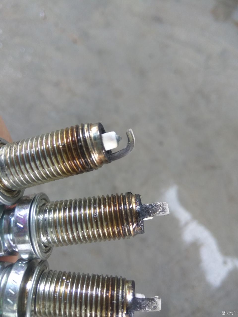

换出来的4个有2个感觉烧的严重点,另外2个还好,其实我车也没有启动不着火、熄火、怠速不稳、加油无力等问题,纯属瞎折腾,想换而已。
旧的不是ngk的,换过埃森的。应该在用个几万公里没问题吧,装好火花塞了,好不容易拆了,肯定得洗洗啦

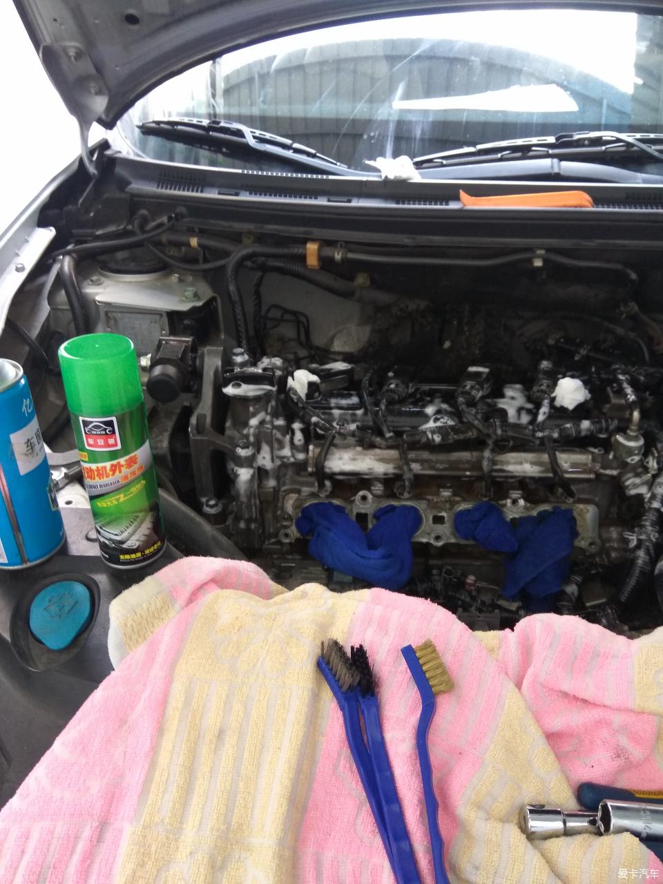

塞住4个洞,然后用发动机泡沫清洁剂作死的喷,然后用刷子刷。差不多了就装回去先。
打着火了,再用水龙头直淋,把喷的那些物质冲干净。记住,着火了淋水安全。接下来就是匹配了。装好之后,启动转速1000左右,因为是冷车,可以理解,我没等久点看看是不是不用匹配的。我直接按照论坛里面的匹配方法去试了一遍,步骤是:钥匙ON,所有灯亮,看到水箱灯红灯灭(蓝灯没灭,冷机子没那么灭,不影响)就立即踩5次油门,然后气囊灯灭了,立即数数字到8,踩下油门,然后就等发动机灯闪烁,一直等到发动机停止闪,常亮,没见闪就立即放油门。就这样,应该是标准操作了,我只试了一次。也不知道成功与否。

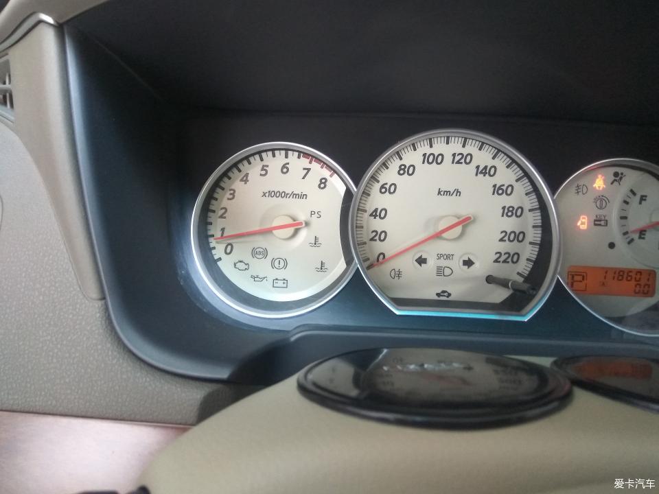

启动转速不到1000,应该是800左右;等待不到一分钟就降到下图的600-700之间的样子。由于装好后启动了冲洗发动机舱,用了几分钟,所以发动机有点热,匹配的时候水箱蓝灯已经没亮了。
正常怠速大概就是这个样子,也不知道是否匹配成功。或者根本跟匹配不匹配无关。这个怠速貌似比我换火花塞之前要稍微低那么点点,应该可以用了,没什么问题的。
