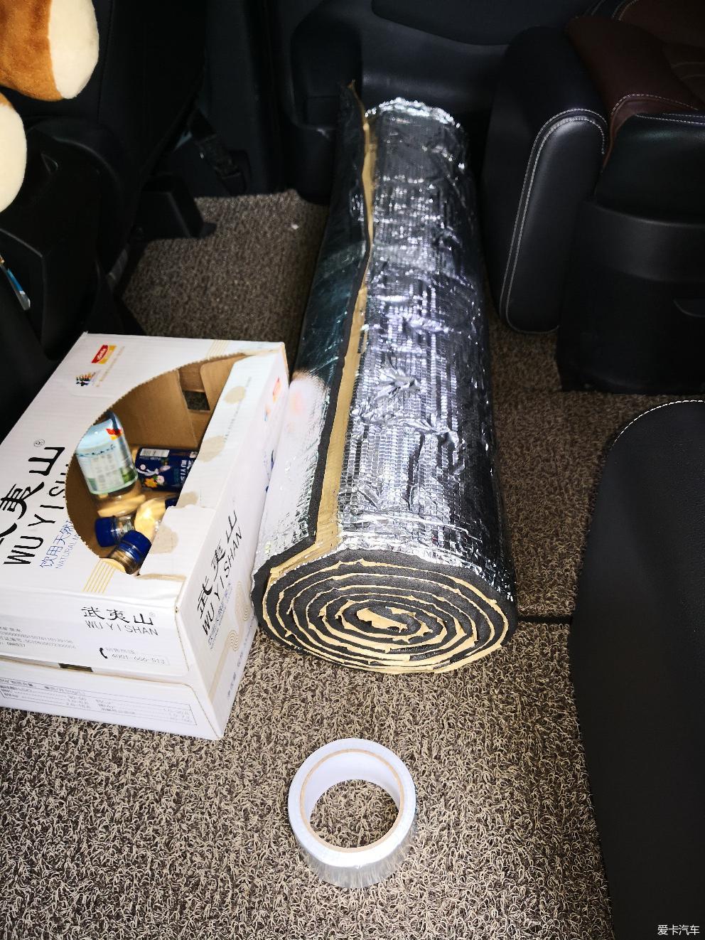

1公分厚,带背胶,正面是铝片材。中午到货,即刻行动。

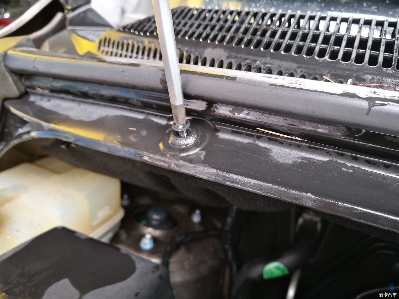

拆拆拆,雨括器前盖
拆雨括
继续拆

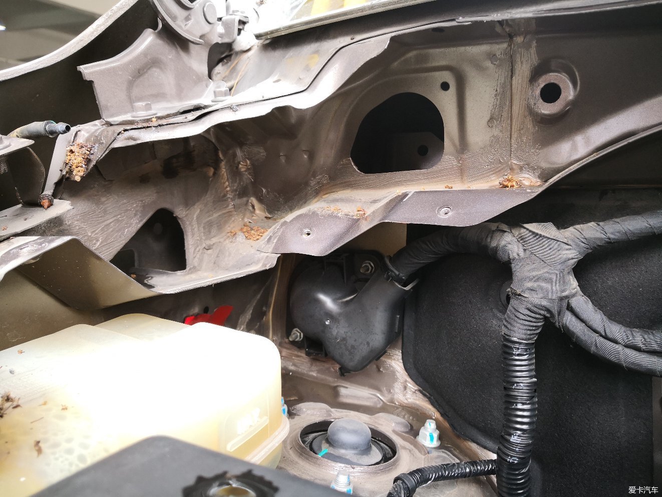

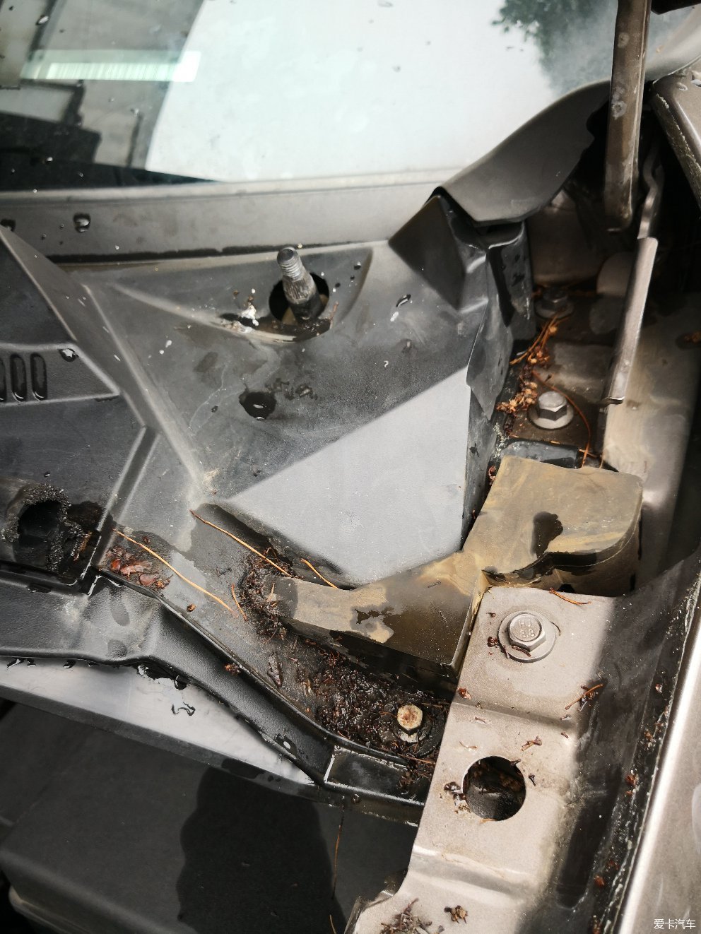

经常停树下,沟沟槽槽里残枝树叶堆积

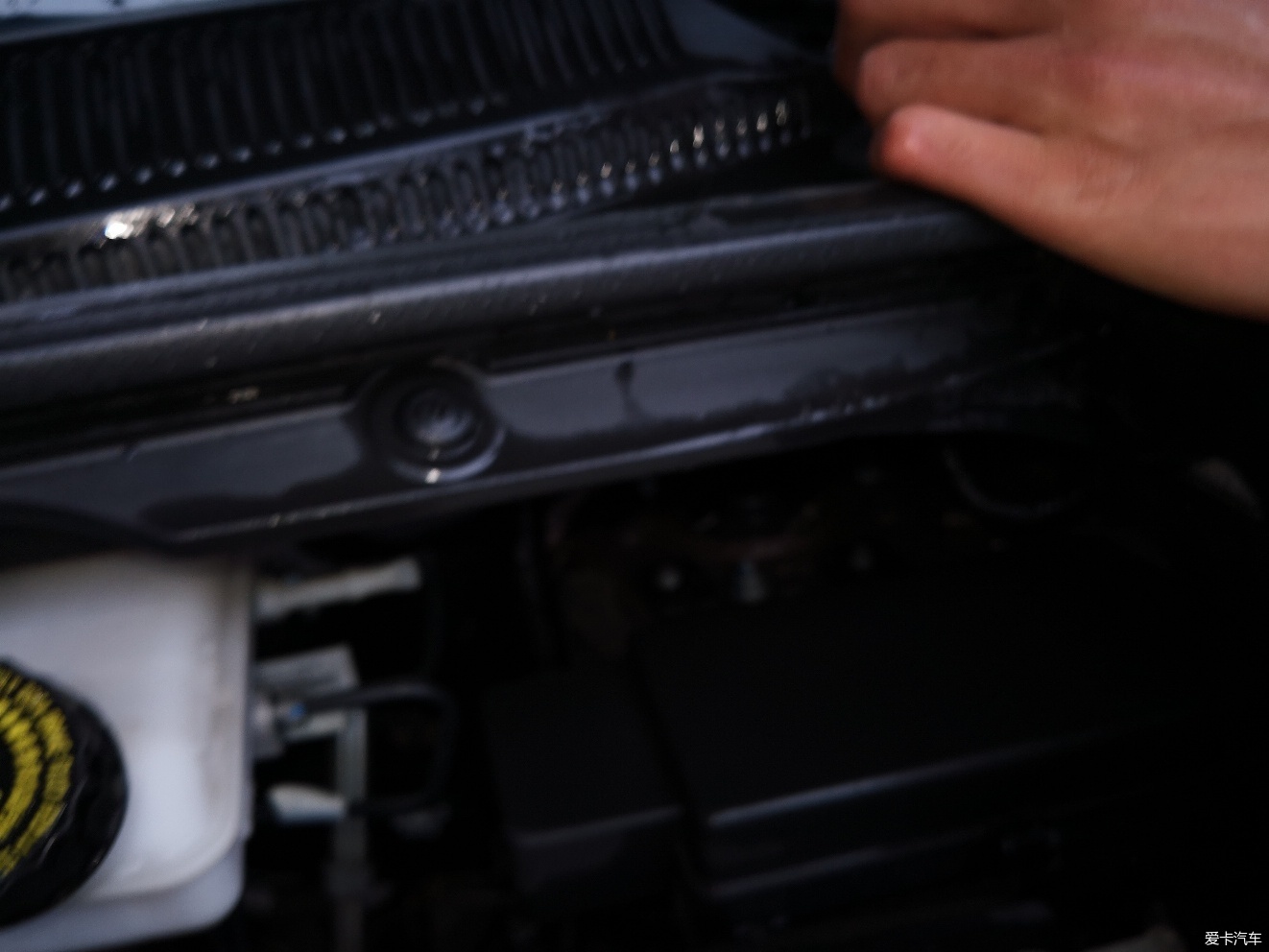

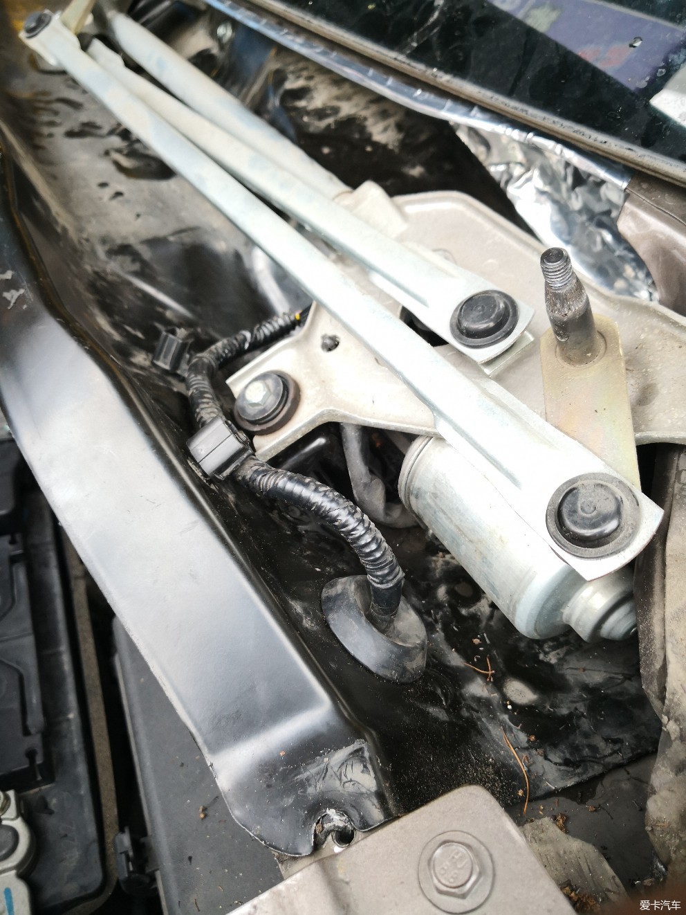

露出雨括器,雨括器运动原理自行脑补

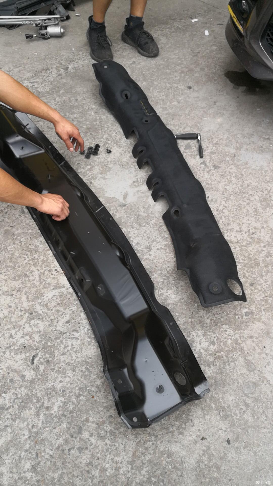

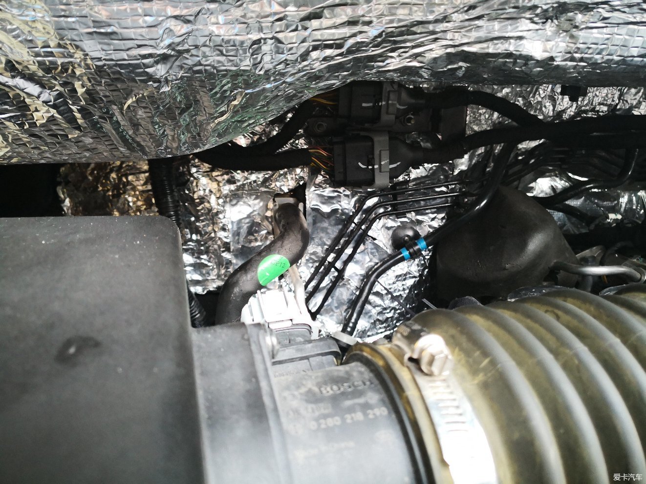

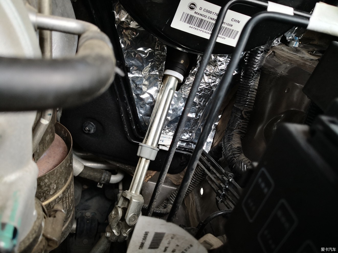

继续拆,这是雨括器下面的水槽,旁边是原车隔热隔音材料。背面贴,但是有个小遗憾,贴了后原车的隔热垫装不下了。

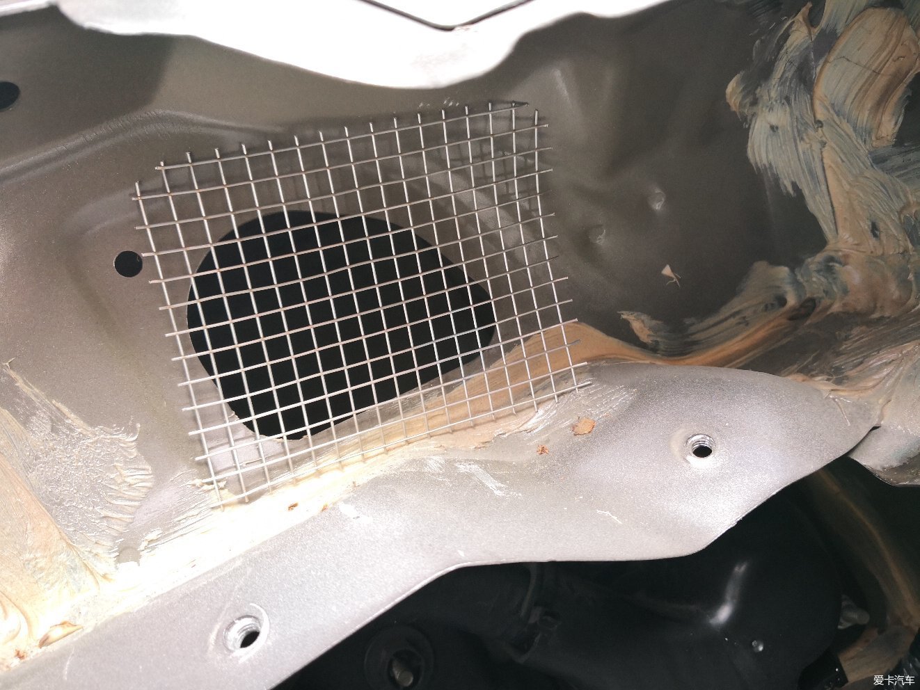

侧板上的是下水口,前档下面的是空调外巡环进风口,前年发过一个防鼠网的贴子。就是用网封,防止小动物进入气道。这次也一起搞定。

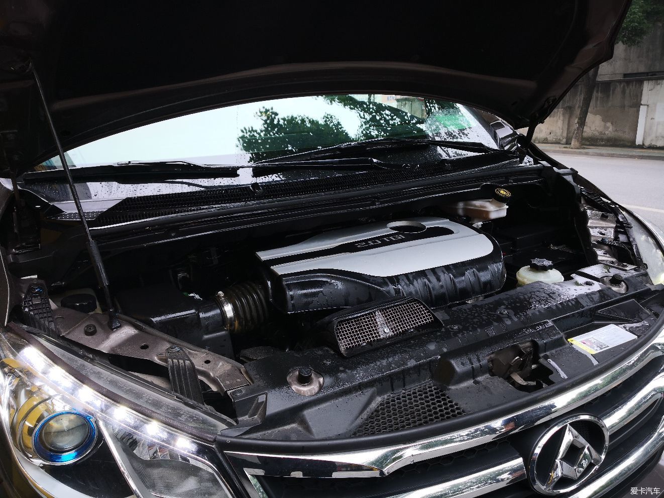

拆完后的发动机仓
这是另一面
先安装钢丝网

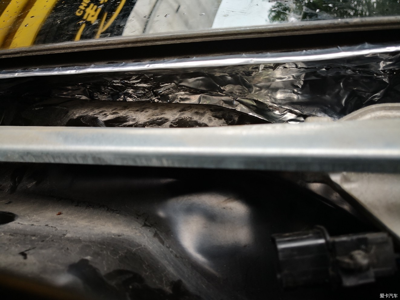

这些孔洞是发动机咆哮声的传输源,必须贴贴贴
贴的时侯研究讨论加动手。后果是图片忘了拍,再次请脑补。
贴好后的成品1
成品2
成品3
成品4
所有动过的线归位。拔下的插头插上。拧开的螺丝各归其主。小建议:拆罗丝时,把罗丝和拆下的部件,按类分开放。组装时,即节省时间,又不容易丢失。
最后,开车测试总结。发现低频共震声音比原来大。拆除机仓内发动机隔音罩后,共震声消失。原来贴隔热隔音垫后,隔音罩和隔音垫几乎挨着了。发动机启动后便产生共震。拆了隔音罩后。车内驾驶位听到的发动机声比原来要小许多。完。欢迎一起继续研究探讨。
