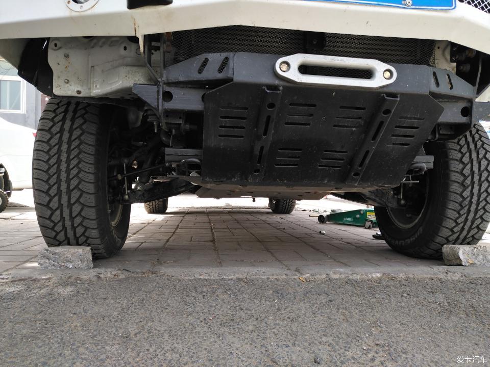

底护板是4毫米厚的钢板,前后护杠是3毫米厚钢板制成,比较牢固,一般剐蹭不显,极尽折腾没少费功夫,钱也没少花。前面预留了绞盘位置,安装绞盘也是非常方便滴。
掀起你的盖头来,让我看看的脸。

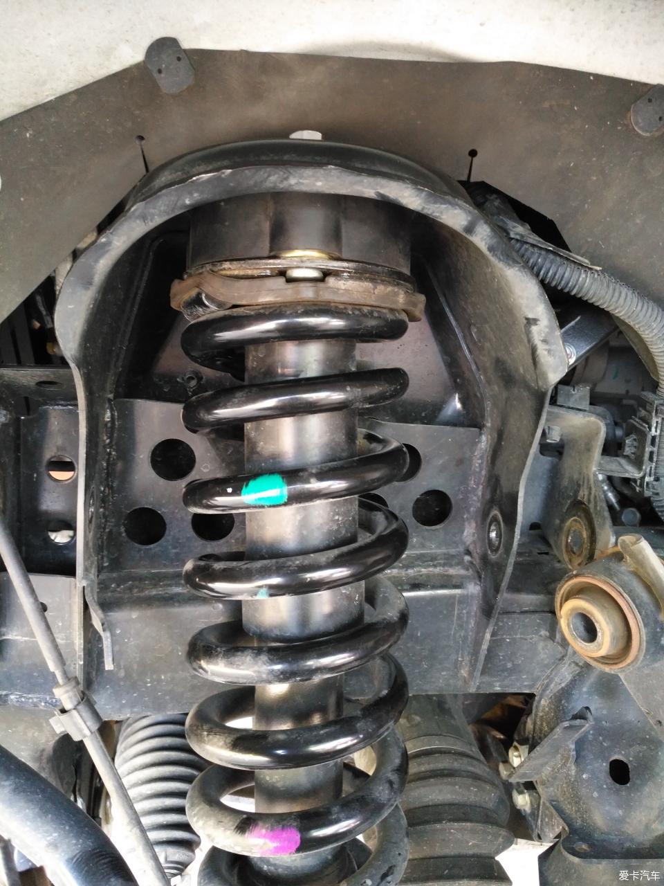

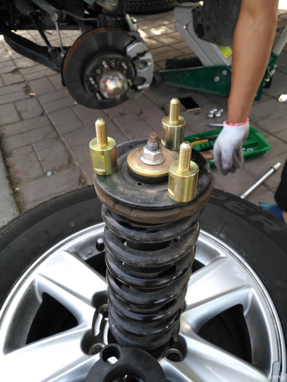

增高件安装比较简单,说是无损安装,不改动、不更换原车原配的避震零件,增高螺丝拧上拧紧就行,看着是简单。
拧上拧紧就这个样子。增高件精致精美,看着也感觉舒服。
再套上这个缓冲、吸能降噪的东东,就可以回装了。增高件新方法,新理念。
这是前避震安装好的样子。结构巧妙,精密适配。

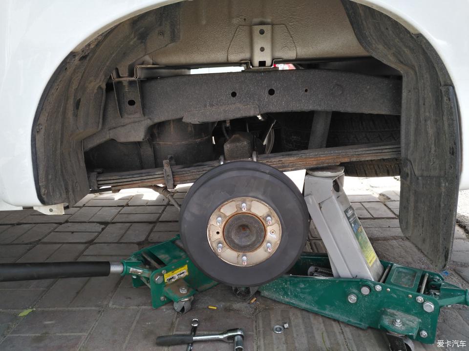

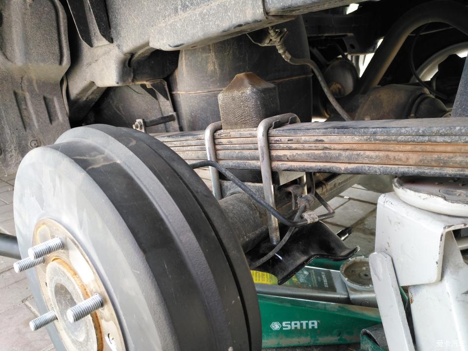

后增高件准备安装,顶起来开干,一看就会。
什么也不改不换,已经安装到位。简单不?

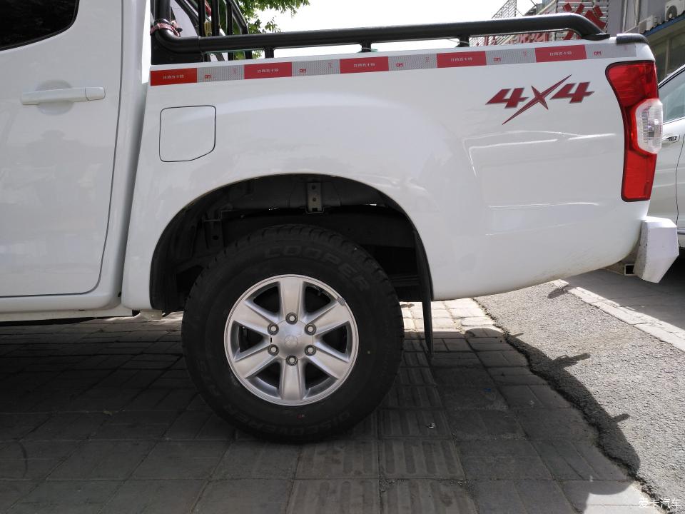

后杠的样子,好看不好看就是它了,皮实抗造,拉砖瓦砂石不成问题。
后斗小样,像卖力气的不?

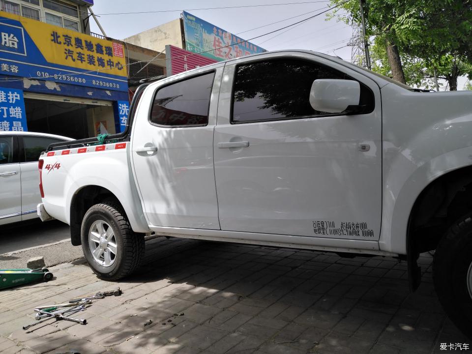

整体高这几公分走山路、土路那是方便多了。有兴趣到草原、沙漠撒撒欢儿也没有问题,
前后杠和护板在车上,增高件在这儿。增高件比较巧妙,东西不多,花钱也省,安装简单,增高效果不错,使用一年,比较满意。
