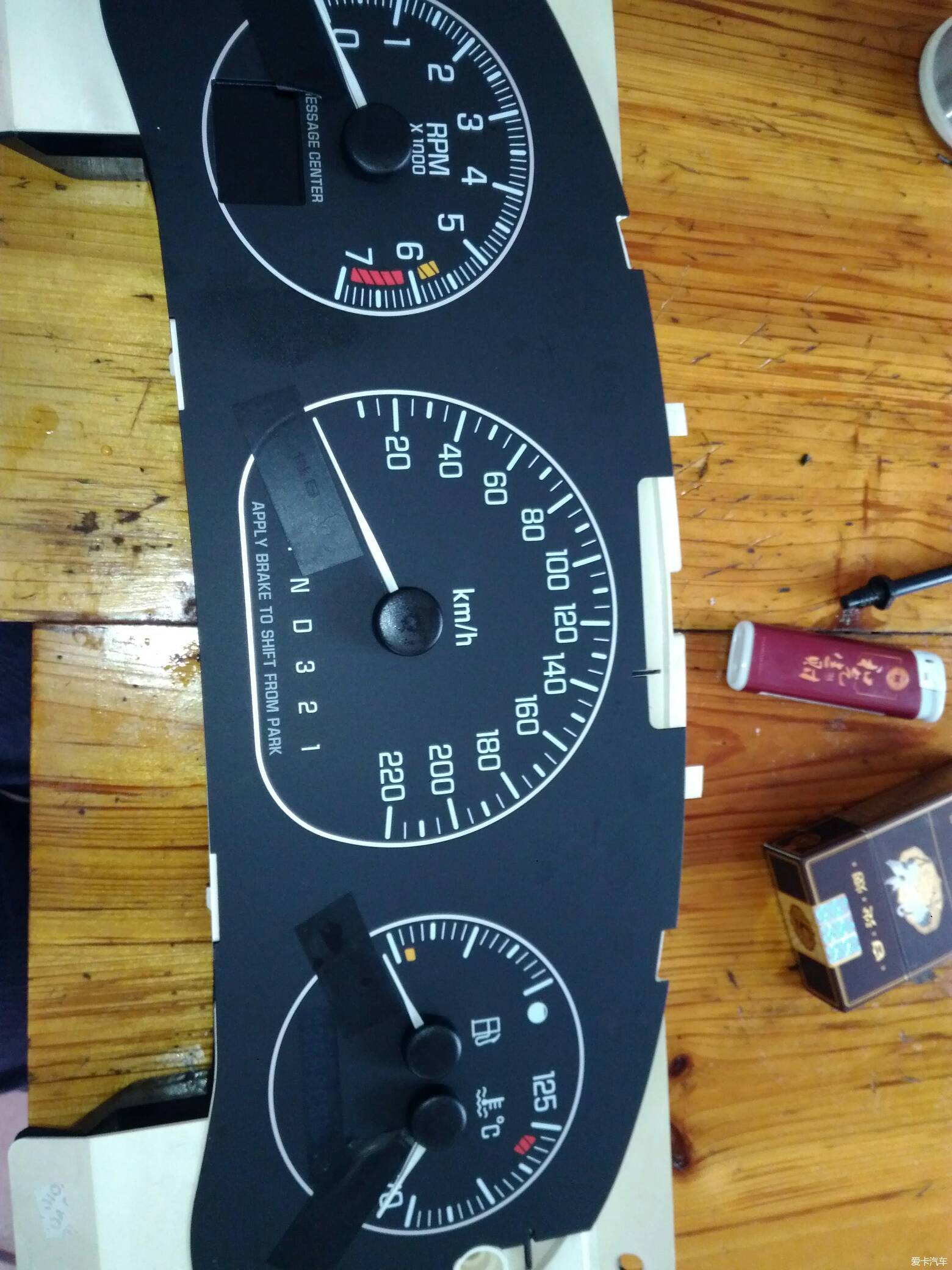

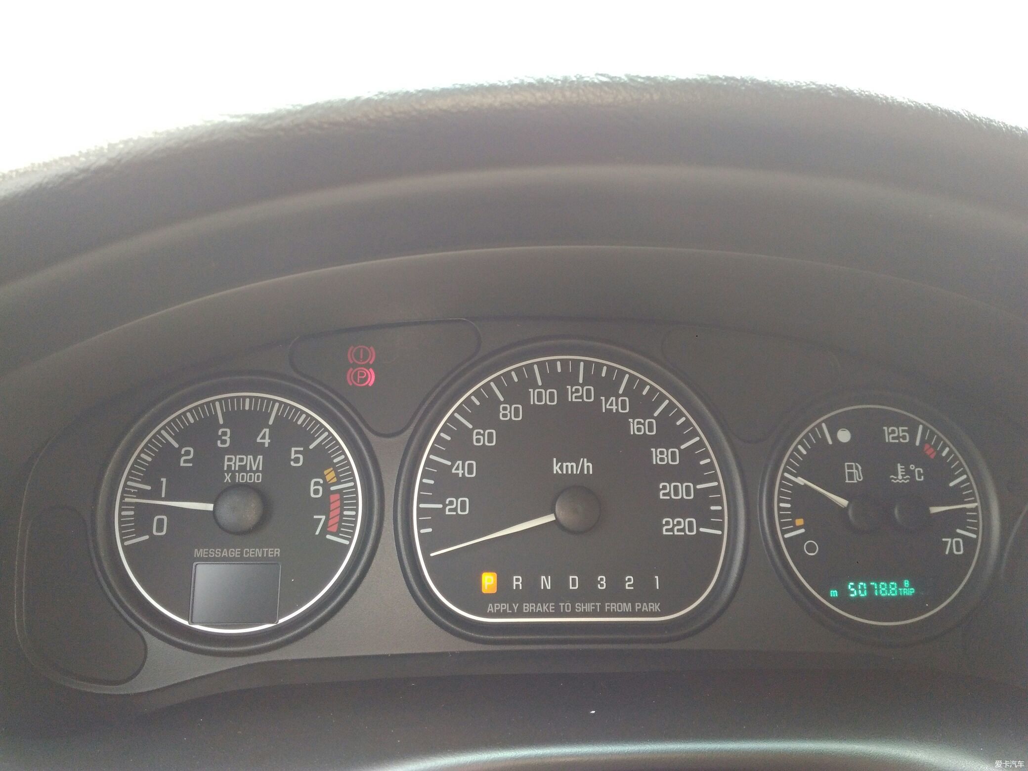

老八仪表灯烧了一大半,灯光晕暗显得掉档次,在论坛学习更换方法网购LED仪表灯15粒电烙铁,收货动手开工。
先拍个照指针定位循序都是论坛学的
指针转到底部极限再做标记

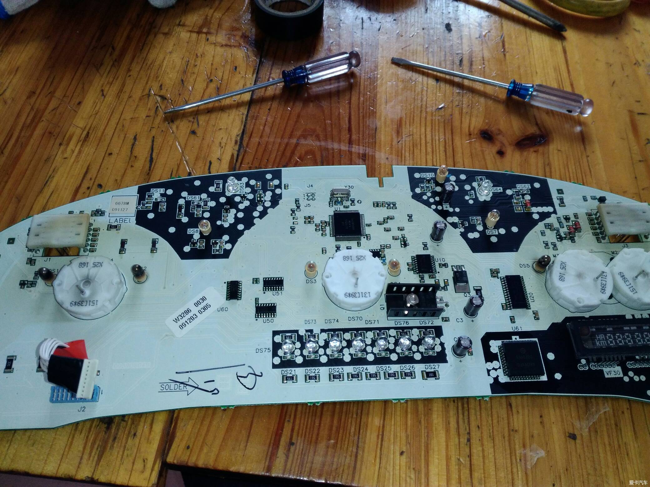

下面四个仪表灯都烧黑了
下面六个全部更换不难就是LED灯正负极不能接反笨办法通点亮就可以只要接仪表左边插口试电
按标记装指针滴水不漏

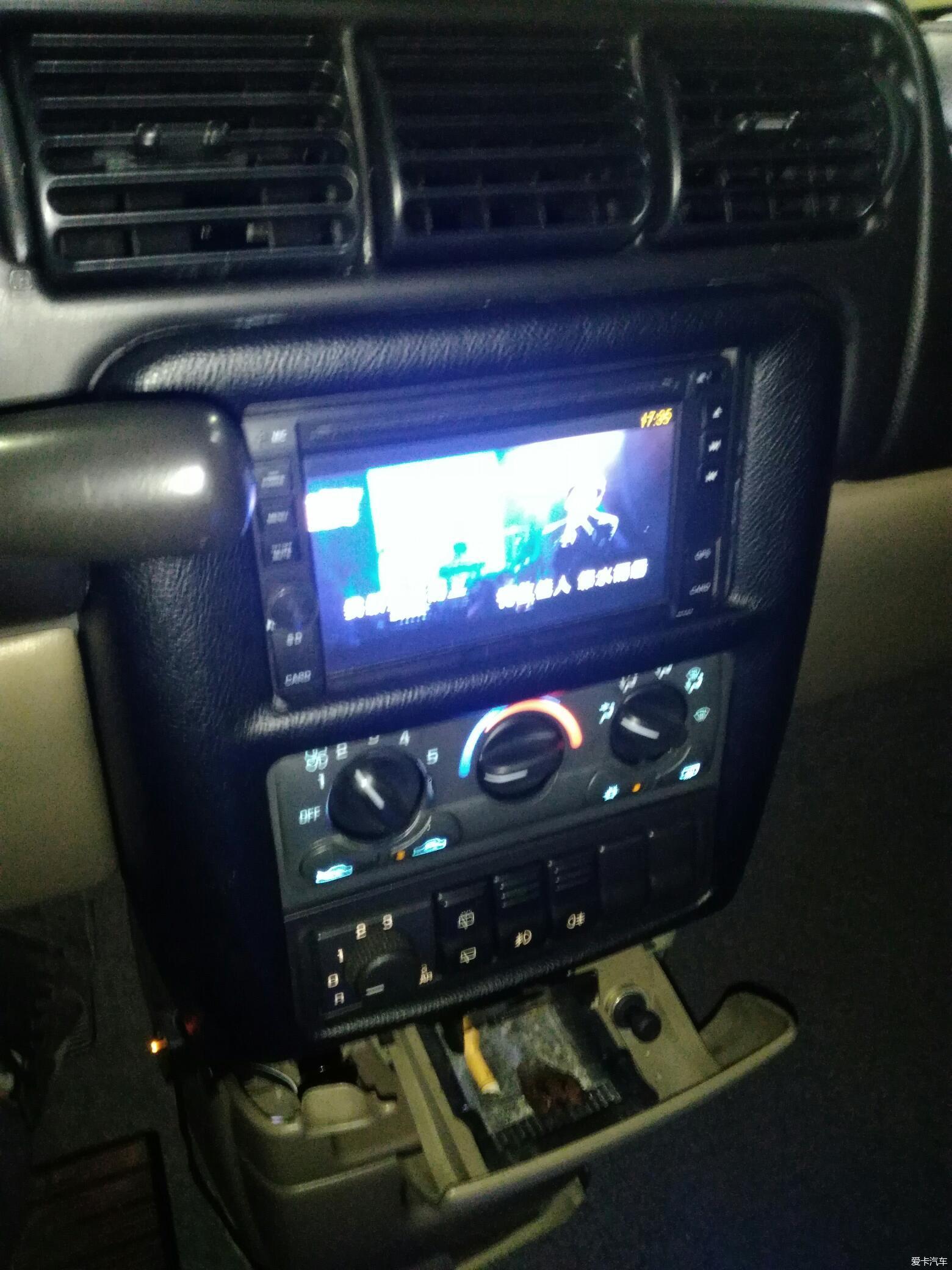

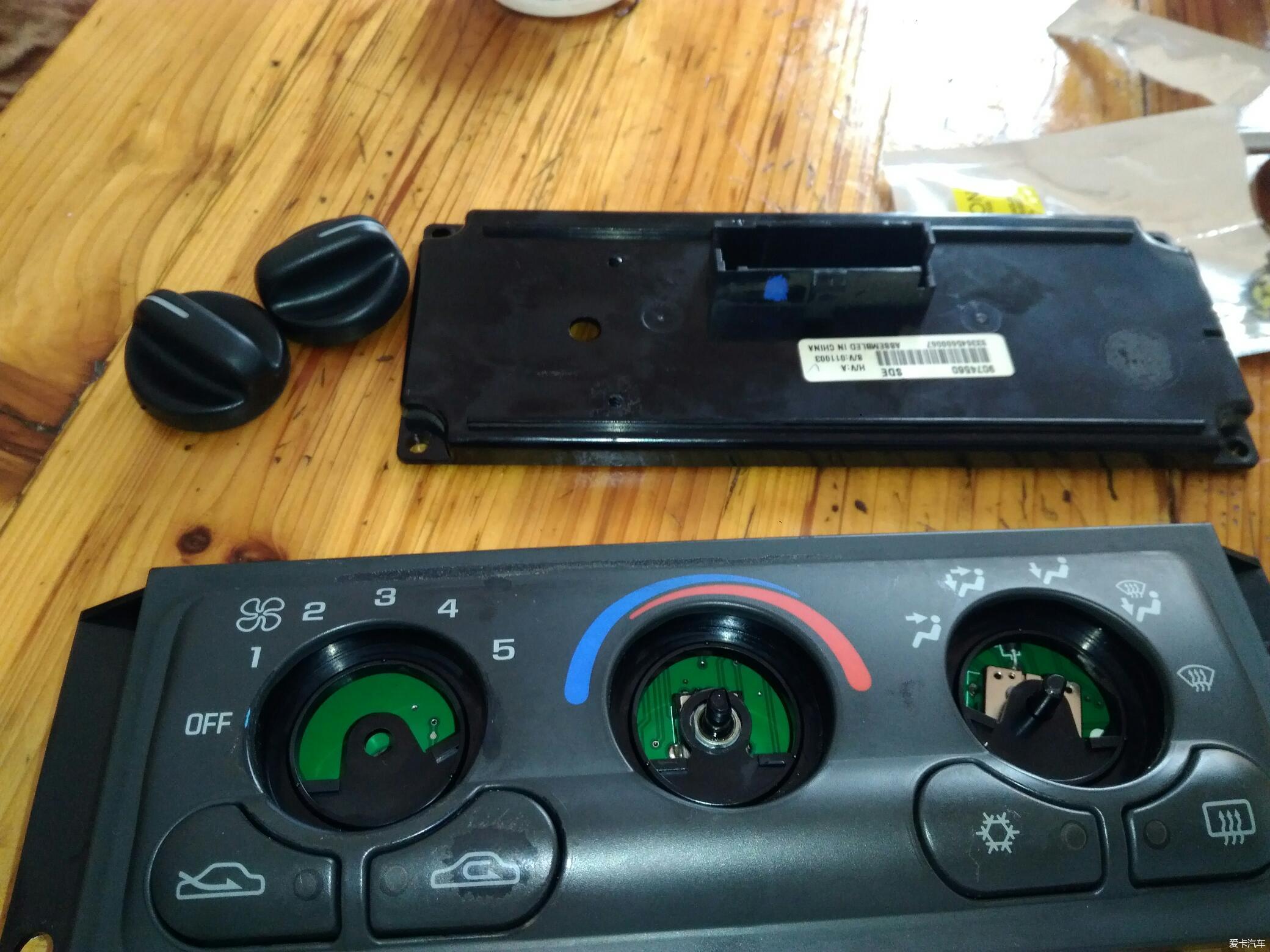

空调控制开关八个灯一起换了
白天在隧道里拍的指针标准行驶中不安全手抖
后空调开关没LED灯偷懒了

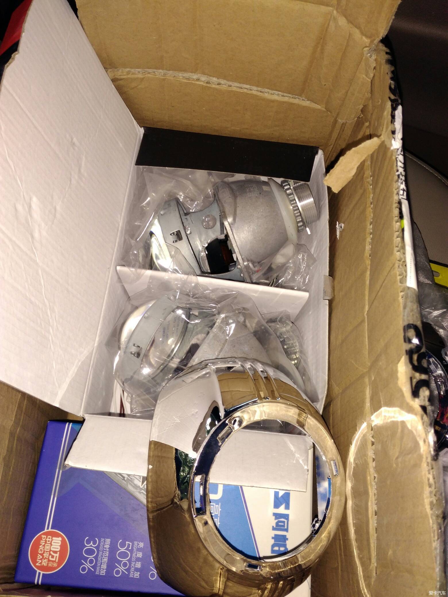

海5透镜到货明天换
晚上开一把仪表铮亮自我感觉良好感谢卡友技术帖明天换透镜继续发帖……

没档位灯不方便呀换灯泡还是方便要查下是不是灯泡烧了淘个二手仪表台也不贵
发表于 2018-05-30 10:46    IP属地:未知
所有的仪表灯都可以换,我只是换了大部分的,ACC取电,开钥匙门就亮,阳光再强也能看清,就是插表针的时候,迈表有点偏差,别的都好。
