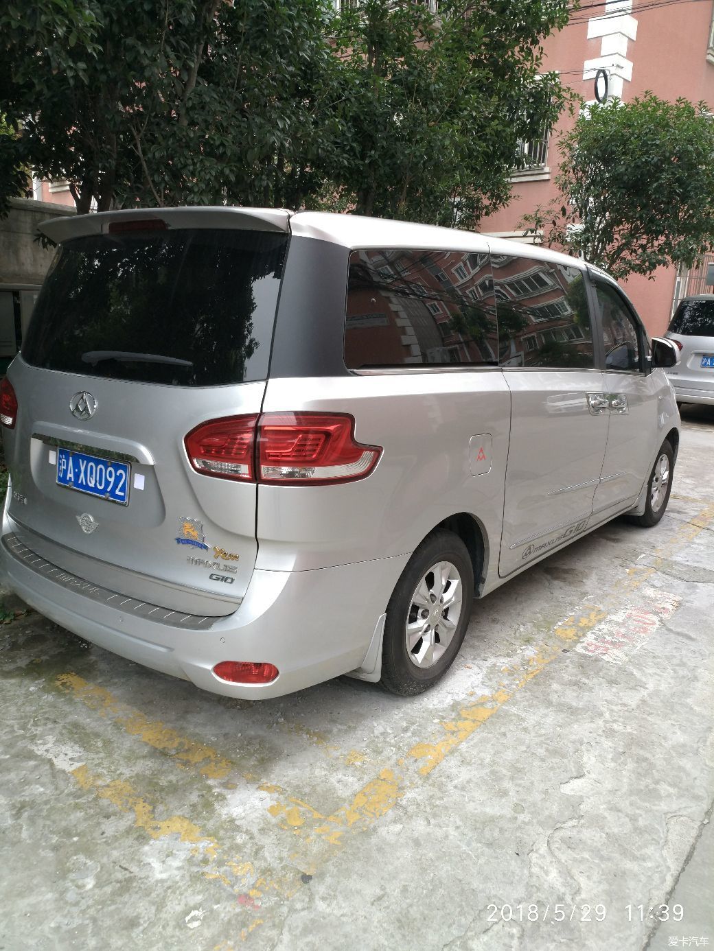

当初从众多车型中精心挑选出来的大通G10银色自动豪华版,已经跟随我三年多了,至今全须全尾,期间,从自己实际需要出发,对G10做了各种小改动,当然,前提是在不影响安全和不妨碍年检的前提下做的,陆陆续续改下来,今天心血来潮记录了一下,居然动了近30来刀了,当然都是小刀了,下面一起来看看我车的各改动项目
不锈钢牌照框,照车体弧度先弯好再装上去,是不是很服帖?
汉兰达上用的26、20寸,原车的24、20寸雨刮,在使用中两雨刮交叉点有约2厘米刮不着,更换后完美解决
自己手缝的真皮方向盘套,服帖
液晶屏罩,解决强光下看不清屏幕的问题,罩上的是固特异无线胎压监测仪屏,太阳能的
不锈钢踏脚,脚能定位,定速巡航时搁脚,和油门踏板包不锈钢
定速巡航操纵杆,后改的悠途,非常好用
后电动负压窗开关和自动感应大灯开关
定速巡航指示屏
增高的左扶手,零头真皮做的
加高加长的右扶手,零头真皮做的,两个扶手加方向盘上的牛皮,花了45大洋
车体缝隙加贴密封条,减少高速风噪,洗车时发现里面几乎不用洗了,防尘也是一流
负压窗玻璃上面防水用,大雨天开车也能开窗了。
左后负压窗电机
右后负压窗电机
内外后保险杠护板
胎压监测,外置的
液压机仓盖撑杆
高压油泵罩
水槽下裸露铁皮隔热隔音
整流器和新更换的瓦尔塔电池
移门限位块凹块改装,消除间隙后移门再没有过异响
座椅套
PVC地板,踏脚板
副驾
排气管加长
挡泥板
尾翼
近光氙气大灯和雨档
汇众标,不是奔驰哦
