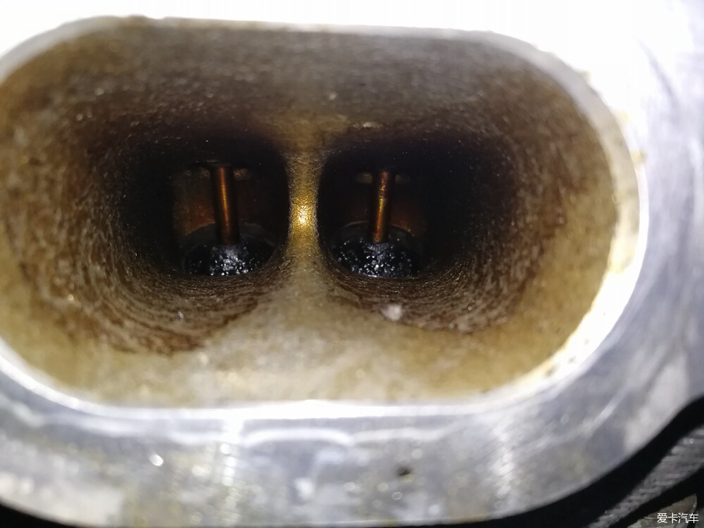

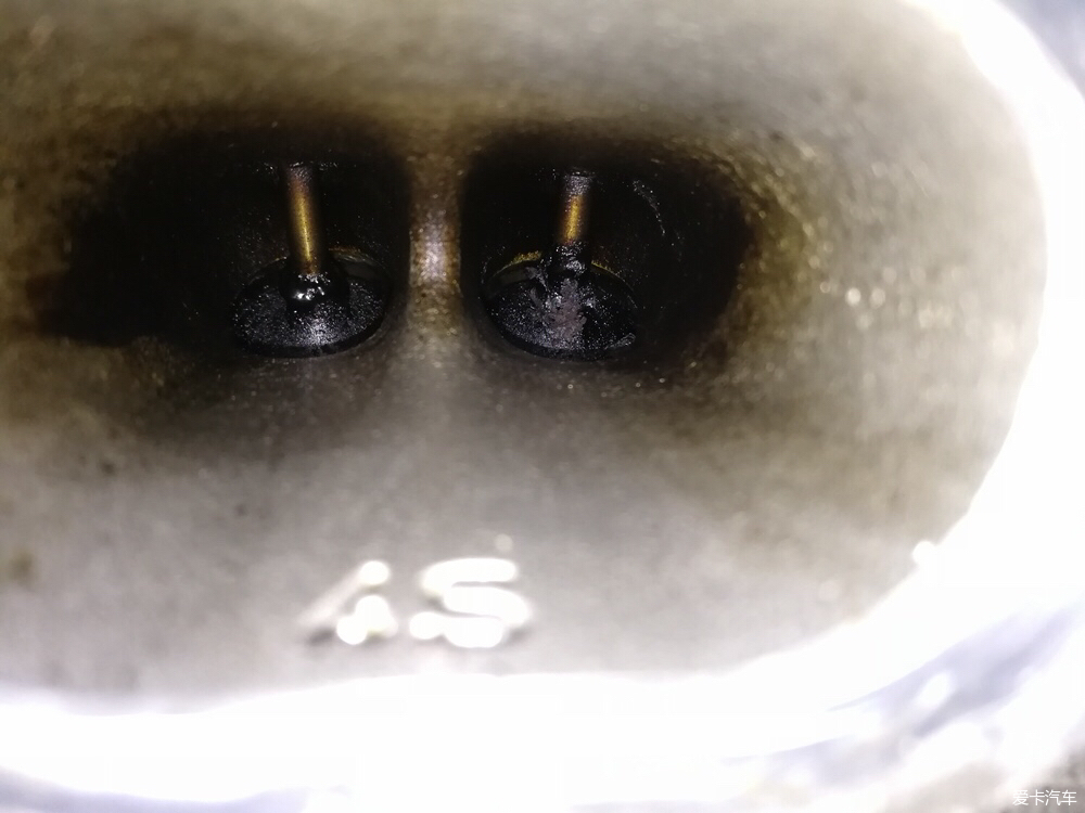

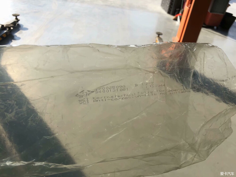

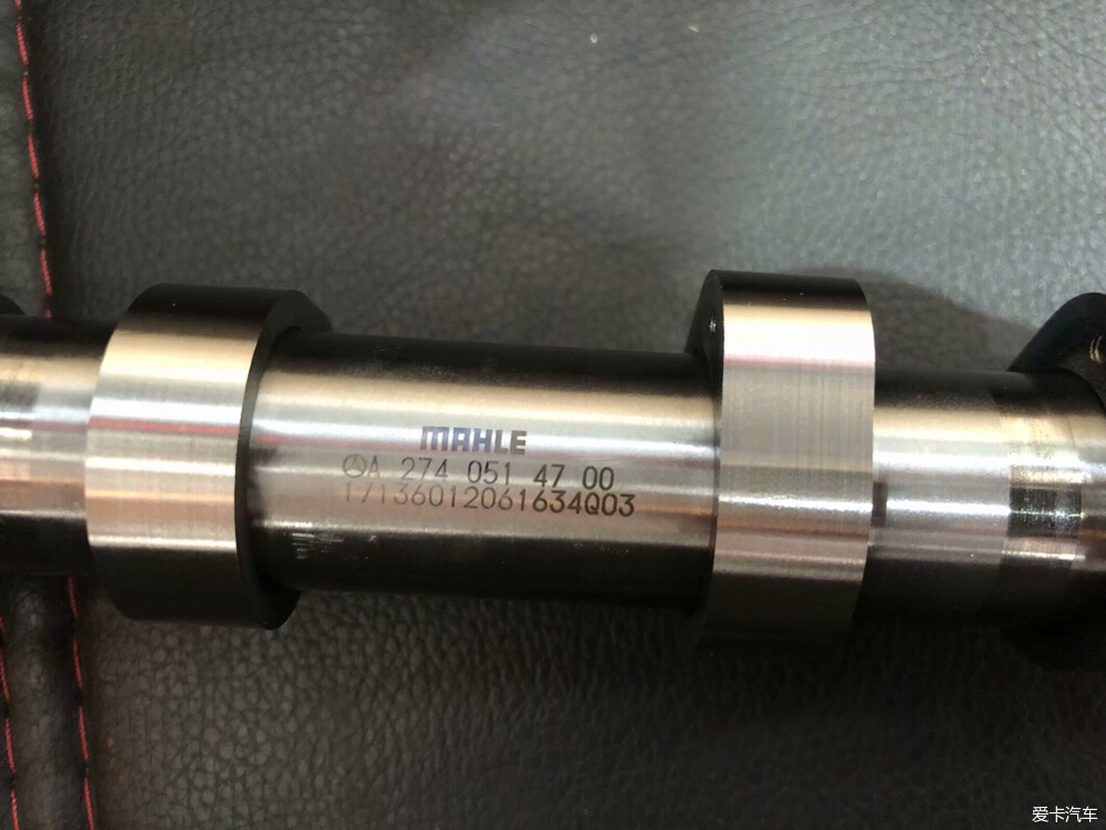

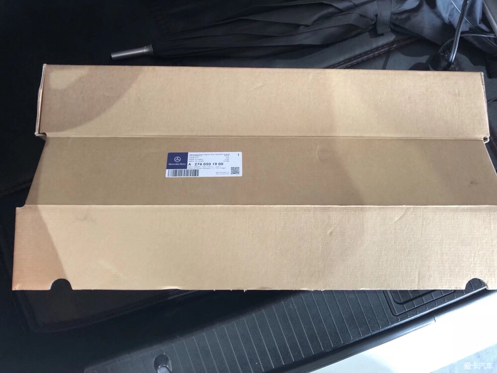

M274解决P001685故障码

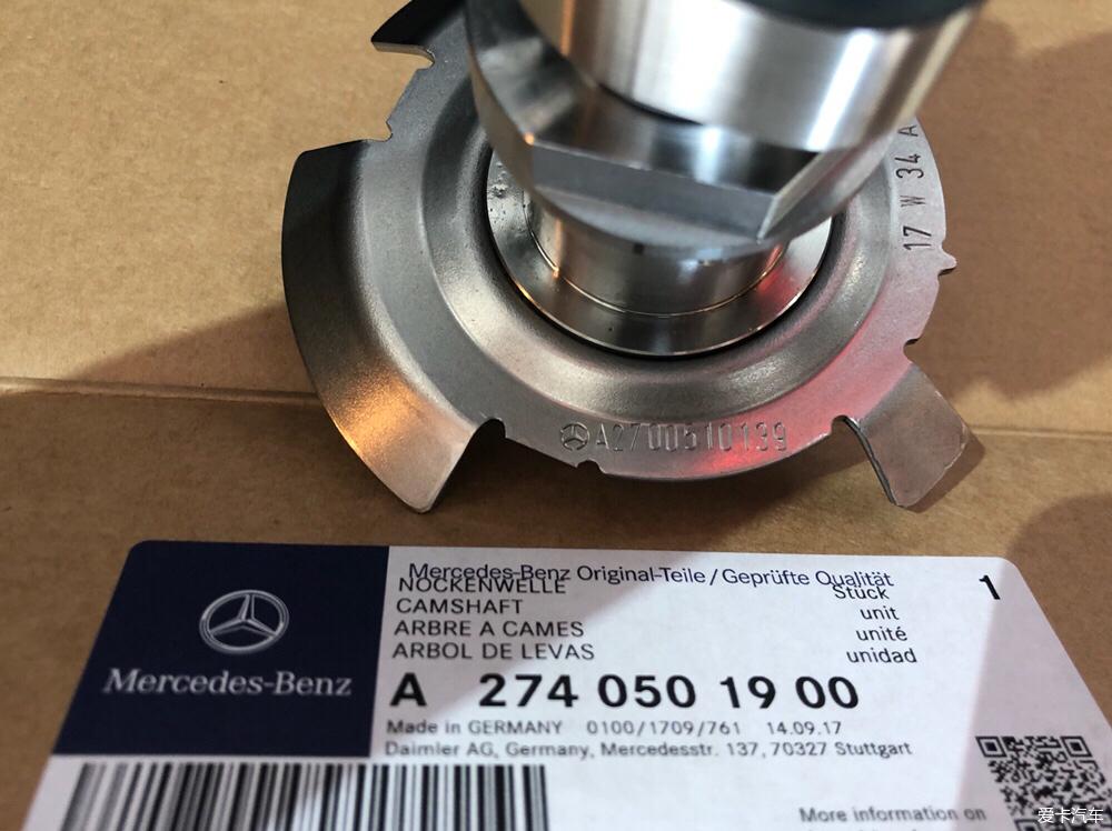

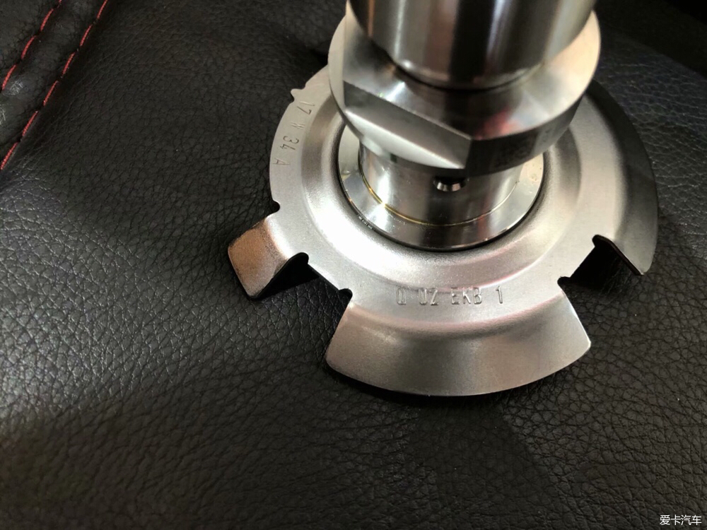

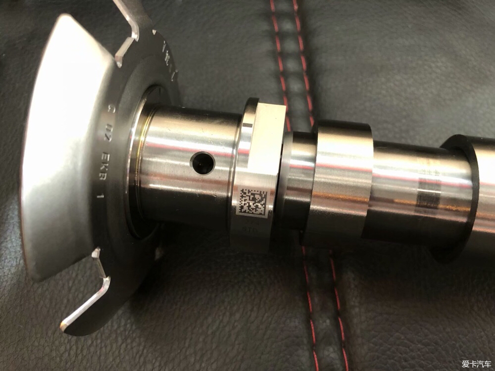

就换进气凸轮轴原厂件3500不含装工
自己在网搜索解情况坚持只换进气凸轮轴换发动机灯没亮切正常还顺便清积碳......
来自 爱卡iPhone版 发表于 2018-05-25 02:15    IP属地:未知
引用 E260L奔 于 2018-05-25 02:06:09 发表的回复
就换进气凸轮轴原厂件3500不含装工
自己在网搜索解情况坚持只换进气凸轮轴换发动机灯没亮切正常还顺便清积碳 ...

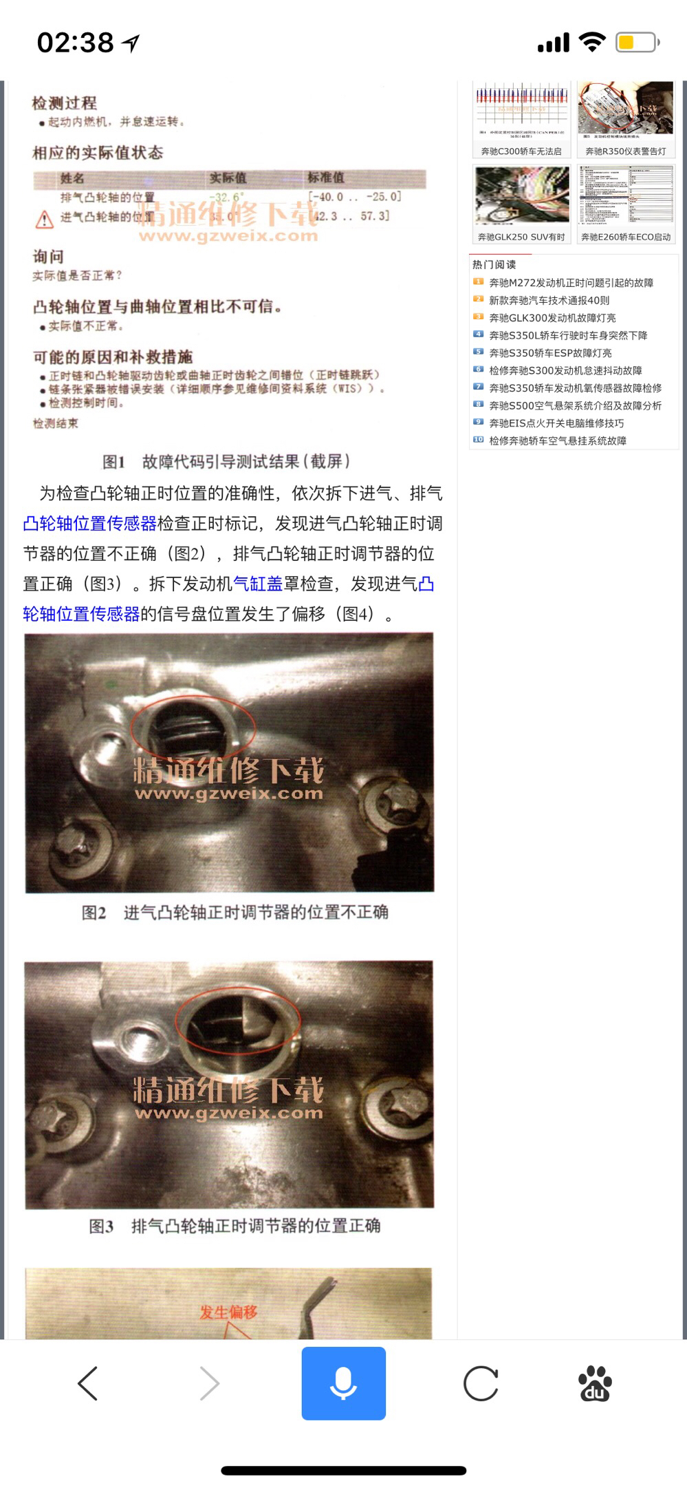

开始都以为是这轮坏,后来看了网上车友的帖子加上自己坚持就换了凸轮轴,就解决问题了

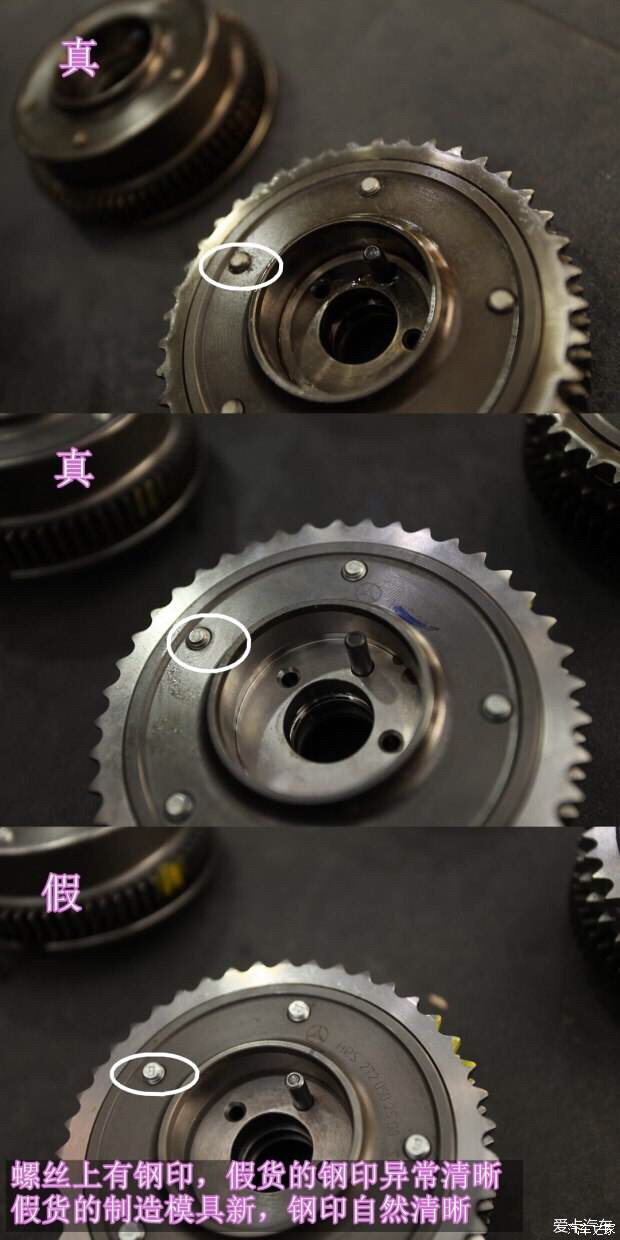

来自 爱卡iPhone版 发表于 2018-05-25 08:09    IP属地:未知
假货的还清楚一些?头一次听说啊
来自 爱卡iPhone版 发表于 2018-05-25 08:37    IP属地:未知
引用 喵喵2008 于 2018-05-25 08:09:34 发表的回复
假货的还清楚一些?头一次听说啊
什么假货?
来自 爱卡iPhone版 发表于 2018-05-25 09:01    IP属地:未知
假货的还清楚一些?头一次听说啊
这条是假货?
来自 爱卡iPhone版 发表于 2018-05-25 11:42    IP属地:未知
假货的还清楚一些?头一次听说啊
网上找的齿轮图,不是我P的

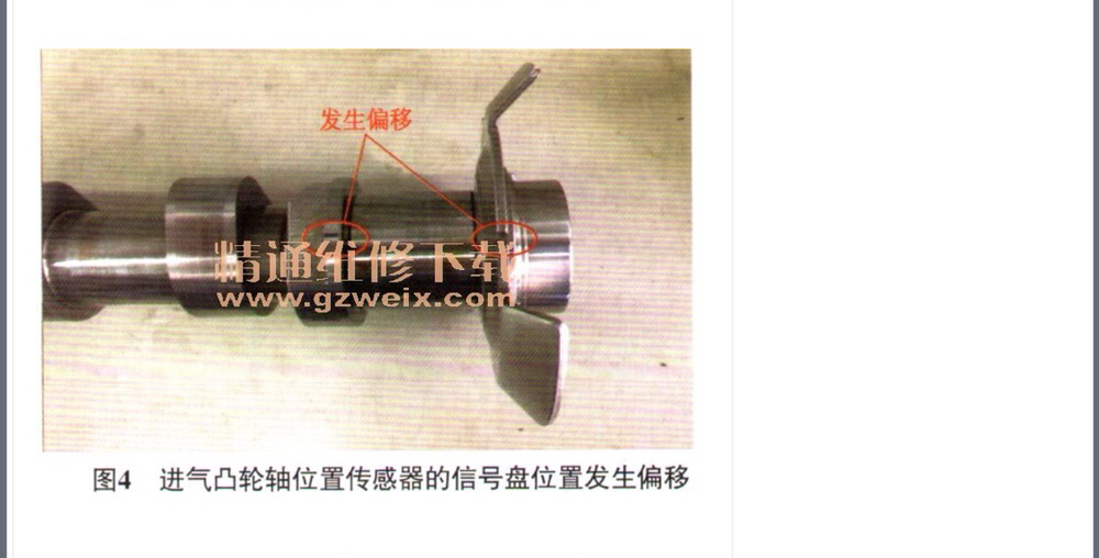

这是M274和M271的 四缸带T发动机的通病,早晚都会坏的;目前无解,大家只能继续换下去。
M274这个连接位置,也可以焊死它。  这个位置,与焊死凸轮轴调节轮,是一样的工艺。   氩弧焊就行,牢固焊接、并打磨后,就能继续使用了,终身不会坏。
并且,M274的发动机,凸轮轴调节轮与凸轮轴杆连接不可靠,不但要换凸轮轴总成、早晚还要再换凸轮轴调节轮,它更加悲剧。这是故障原理,和各种详细解说: 网页链接
大家日常一定慢慢开,别急加速。你加速猛,凸轮轴调节器就频繁动作,加速了它的磨损;加速缓慢,凸轮轴调节器就不工作,寿命也就延长了。
不更换凸轮轴调节轮,短期没事儿。以后会逐步严重,导致半路熄火无法启动。最终后果,正时调节误差太大,正时错乱,正时链条被拉断,导致活塞顶气门,发动机报废。维修案例:网页链接
更换凸轮轴调节器,需要的材料:  1.进气或排气凸轮轴调节器  2.链条涨紧器   3.气门室盖密封垫    4.冷却液   5奔驰密封胶   6.转向助力油。其余都不用买。
