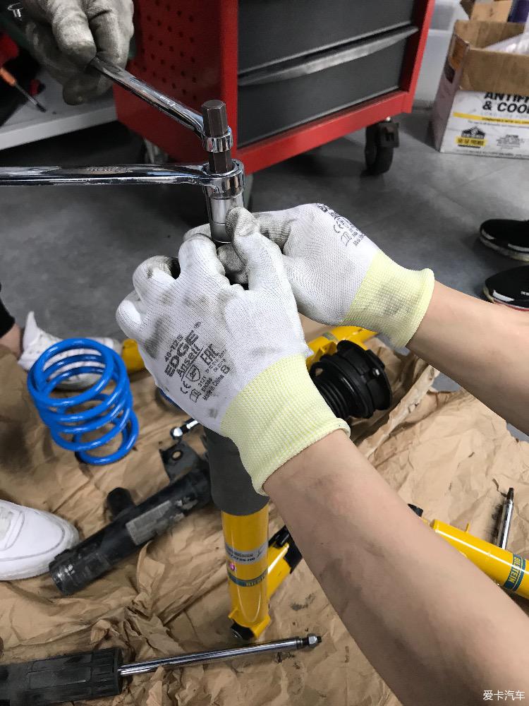

拆前避震,当然要用到神器
根据说明一步步来
组起来了
