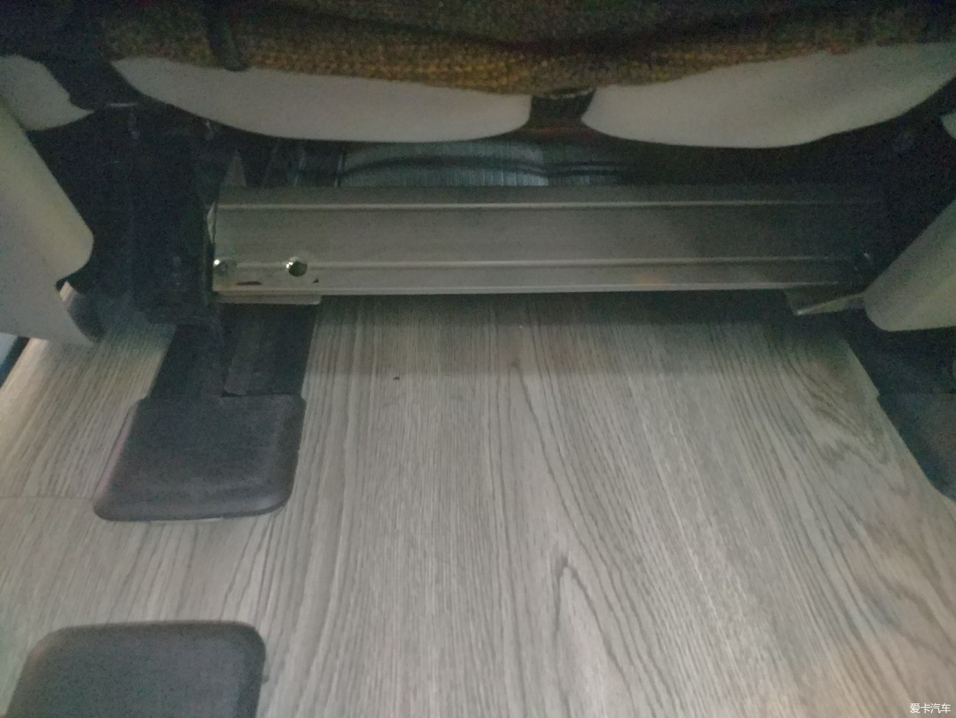

整体安装后图

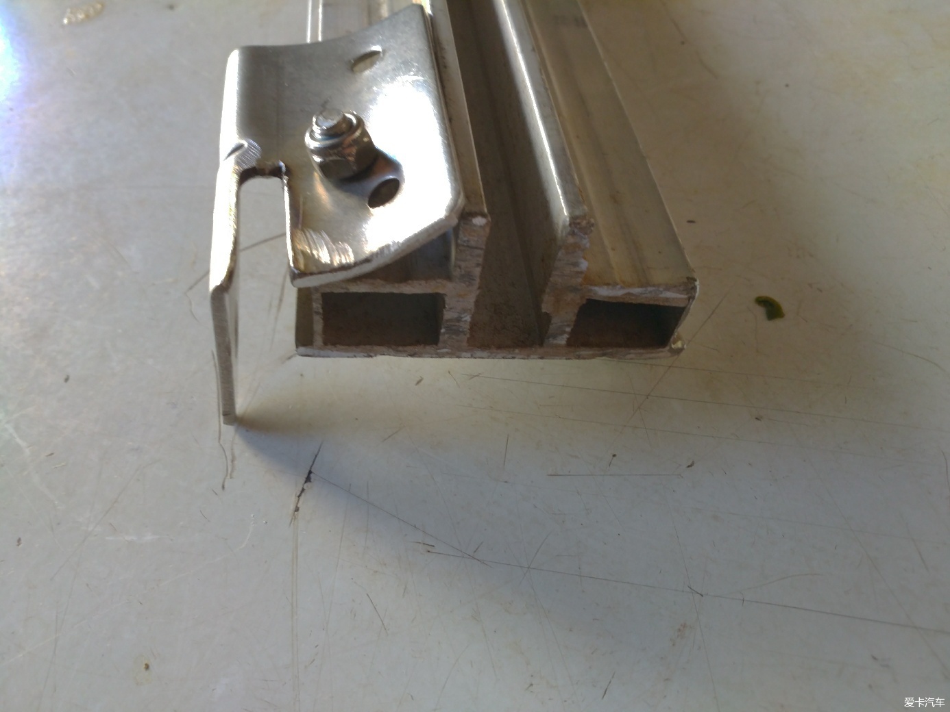

这个是用于二排座椅下的材料
一边利用座椅结构卡进去
另一边是松螺丝后,利用座椅结构夹住

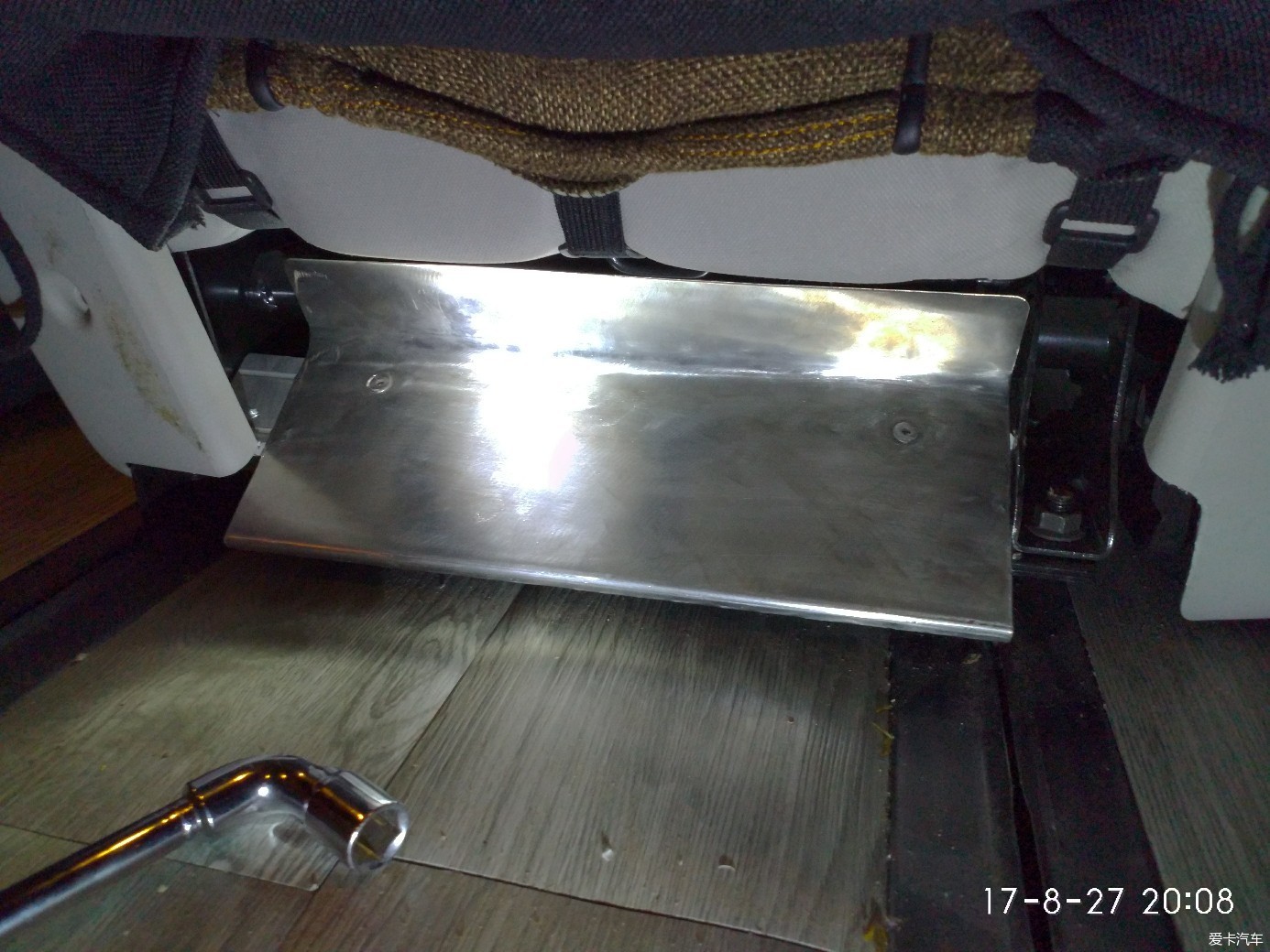

成品
先卡上
用15的烟斗套筒松螺丝
试搁,非常牢固

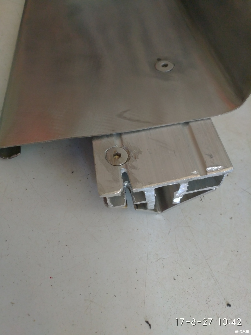

受力面积感觉太小,面上再加一块不锈钢板。
这头是夹住的
舒服多了,再贴上魔术贴和丝圈脚垫就大功告成了。
安装好后,试移动,没一点阻碍,而且因为突出不多,一点不影响我有时装货。
